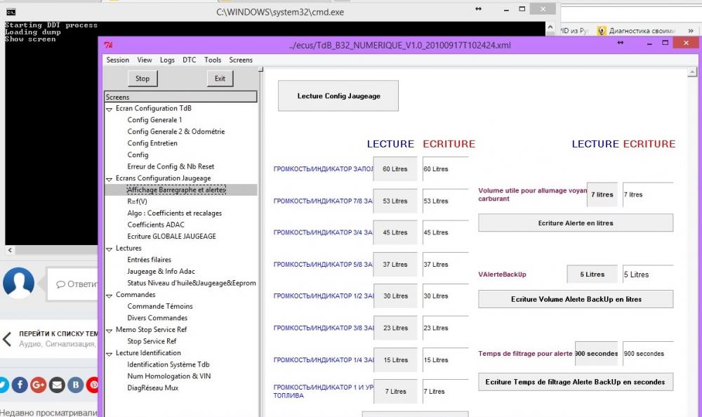

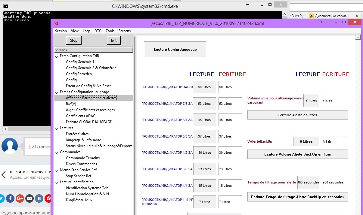

Попытался сменить показания датчика уровня топлива в баке. Через Pyren-DDTscreen не получилось. Вышло это сделать через DDT4all. Может я чаво не запомнил? Может в DDTScreen тоже нужно режим эксперта включать?
Да - нужно

10 минут назад, Shr-lnm сказал:
Да - нужно
Откройте глаза слепому! Уж извините, что не уследил, как это делать...
5 minutes ago, Andrey D said:
как это делать...
В верхнем меню Settings->Expert Mode
надпись над кнопками сменится с "ReadOnly Mode" на  красную "Expert Mode"
5 минут назад, Shr-lnm сказал:
Что-то я много пропустил, похоже )))))
Ну да. Версии две или три
Только что, Shr-lnm сказал:
Будем подтягивать. Спасибо!
6 минут назад, Andrey D сказал:
Обновил. Спасибо. Все нашел.
