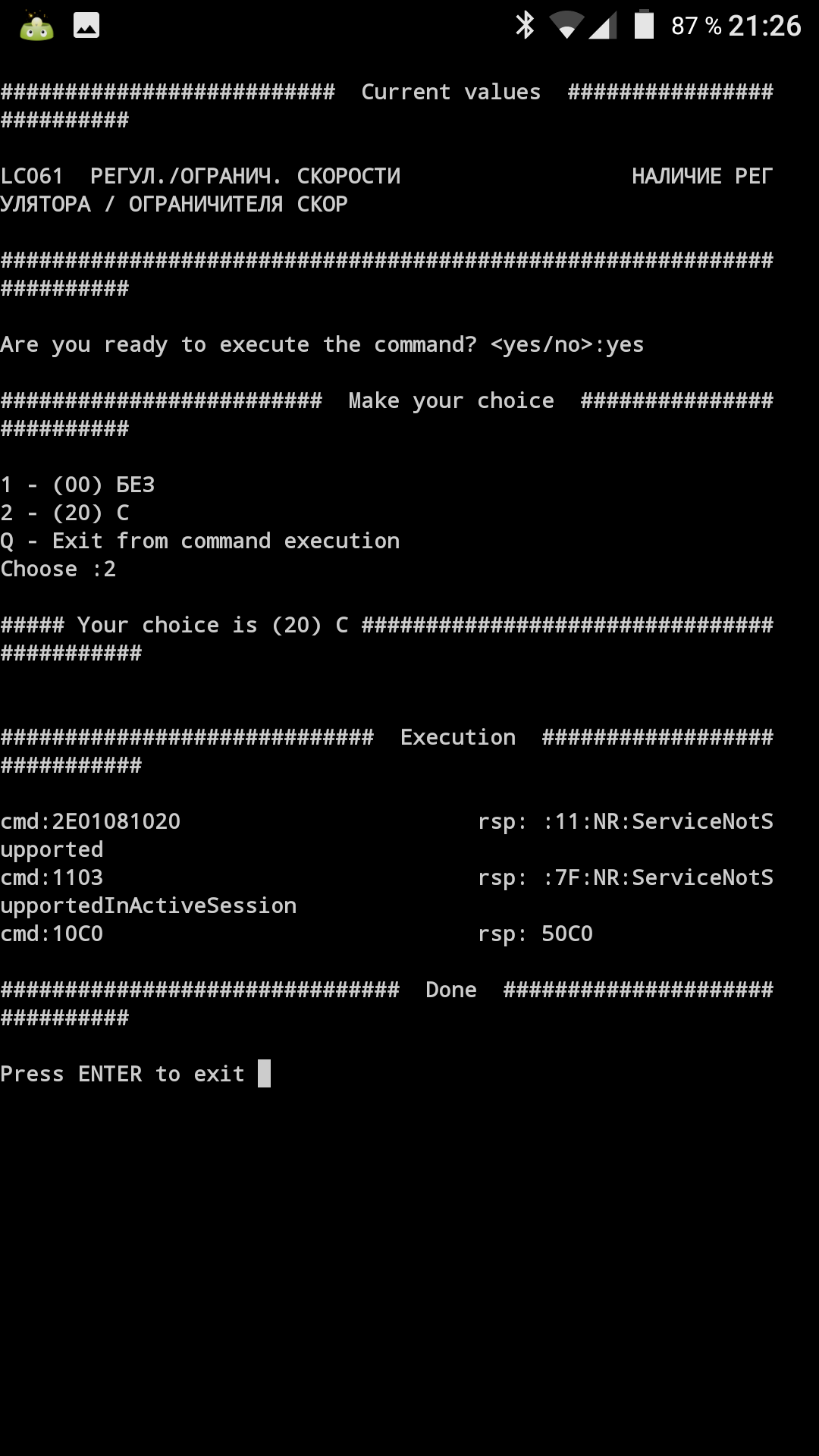

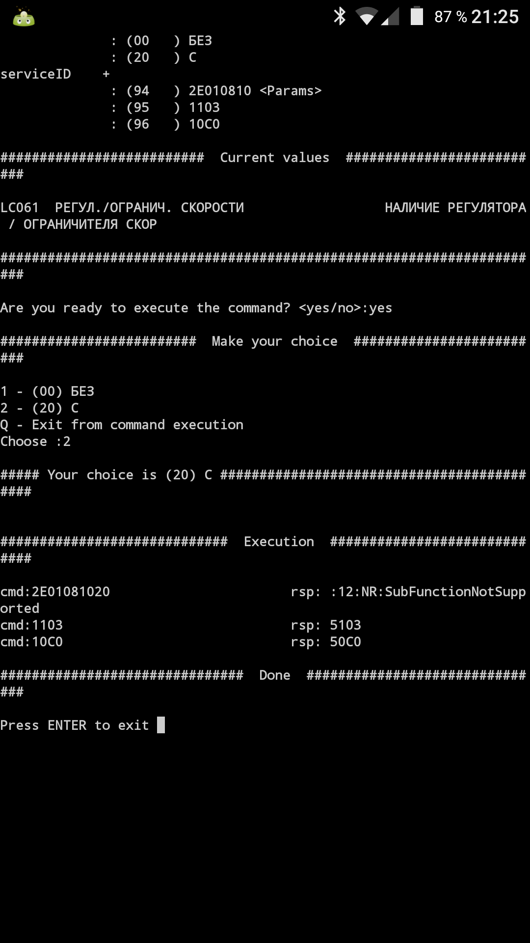

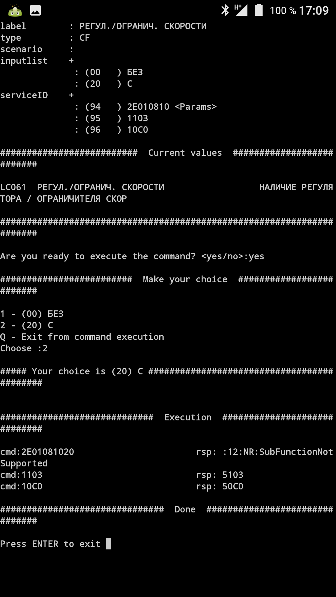

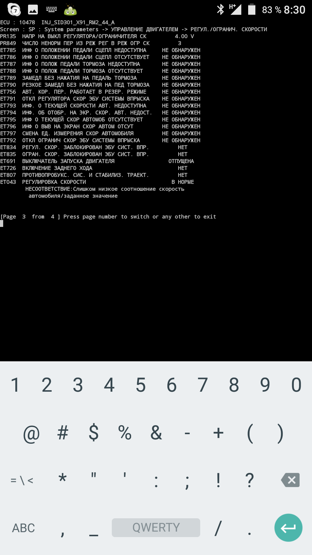

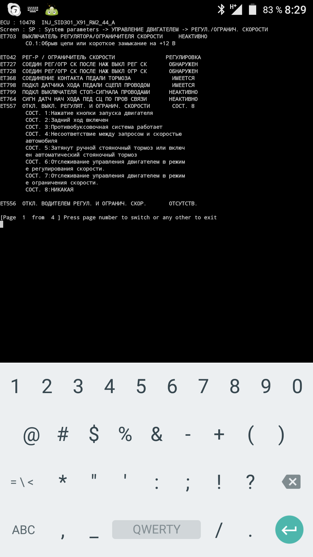

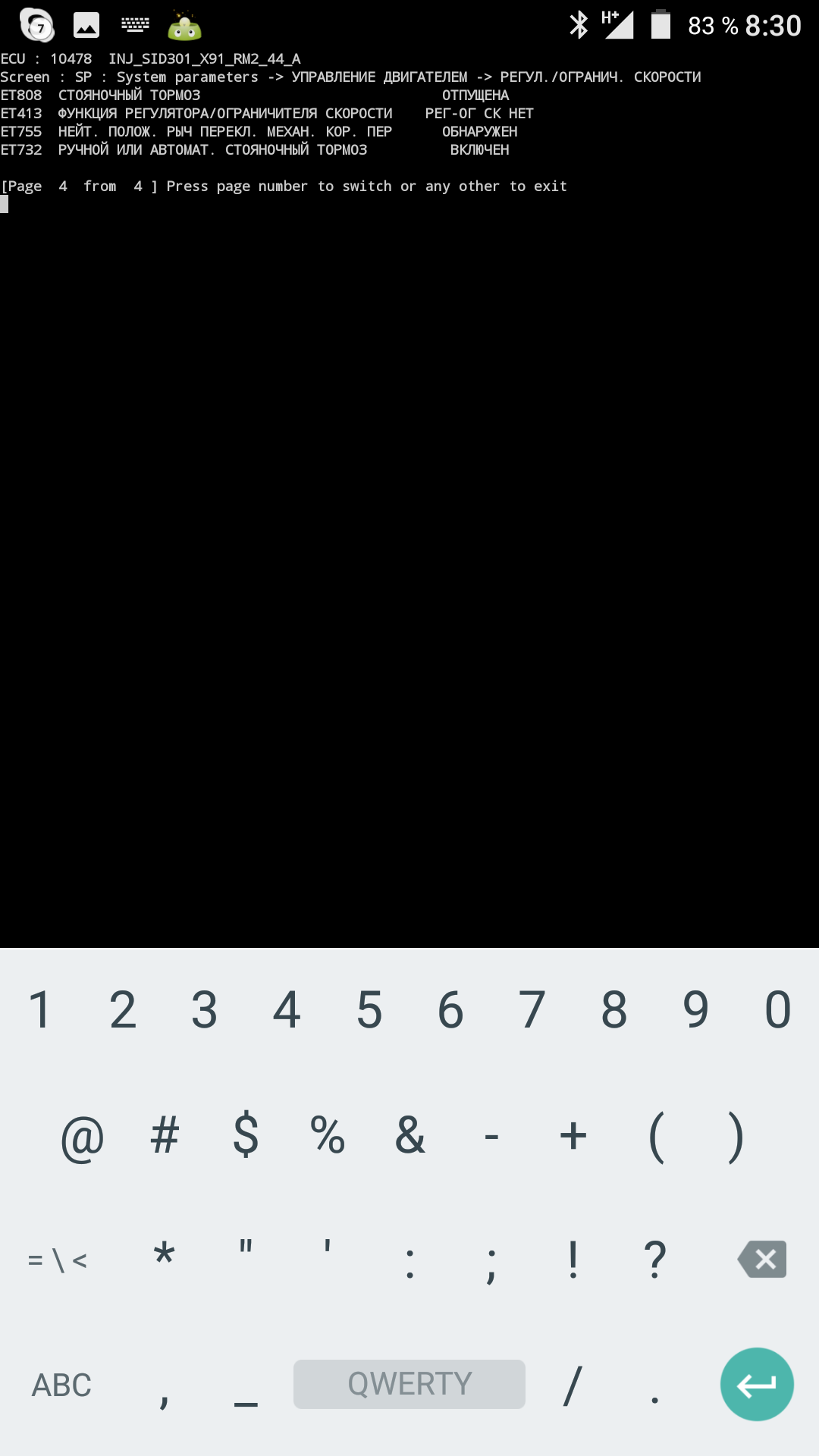

Подскажите где капать, рено лагуна 3 2010 год. После ремонта, отвалился круиз. При попытке активировать, скрипт выдает ошибку. Приборка ECU: 10463 TDB_X91_0000_10_A. Скрипт  pyren09a, база клипа тоже последняя, запускаю на андроиде. ошибка при посылке команды 2E01081020. И еще кто подскажет как поменять интервал замены масла, т.е. что-то не нашел в менюшках.
Изменено пользователем k_sasha82
ошибка то какая? Нужен скриншот, если это ошибка программы или лог обмена, если ошибку выдает ЭБУ
Вот скрин
37 minutes ago, k_sasha82 said:
Вот скрин
попробуйт в лаунчер добавить вот такую строку
  sys.argv.append('--dev'); sys.argv.append('1086')
если не поможет, то 1086 поменяйте на 1085
если и это не поможет, то пробуйте через ddt

Первый скрин с 1086, второй с 1085. А я так понимаю через ddt это только компа, через телефон не прокатит. Или сканирование надо было перезапустить?
Screenshot_20170504-212508.thumb.png.363743066ef7d2b6115e4e868c463489.pngScreenshot_20170504-212656.png

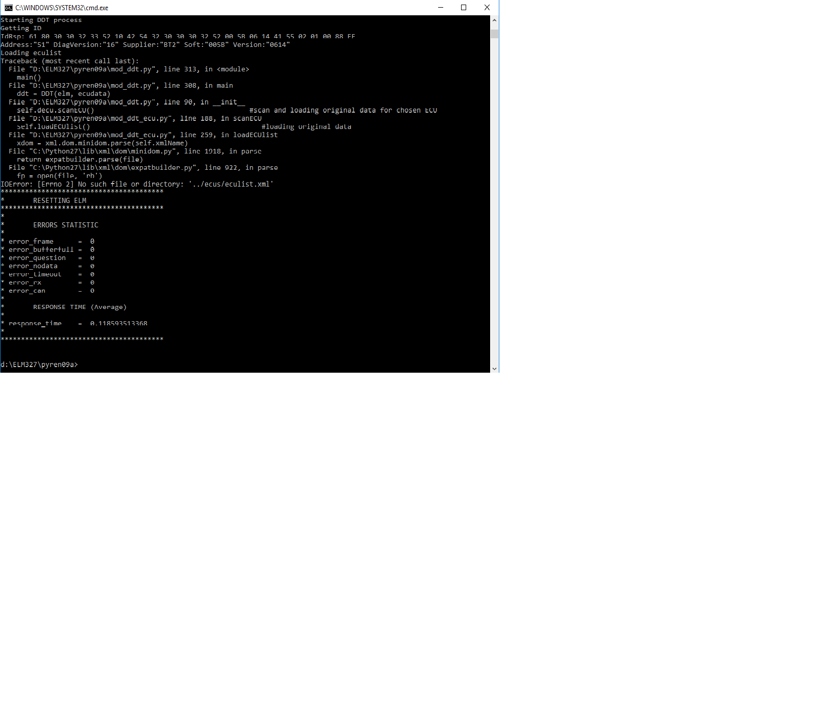

при запуске mod_ddt получаю такое
Не прокатит. Если savedEcus вы сами насканировали, то пересканировать не нужно было. DDT нужен, чтобы определить какой у вас там xml. Там можно найти другие варианты открытия сессий кроме 1086 и 1085.
Ошибка, которая выдается, сообщает что ваш эбу не поддерживает таких команд, во всяком случае в том режиме в котором он находится.
так видимо папки ../ecus нет
нет папки

IdRsp: 61 80 30 30 32 33 52 10 42 54 32 30 30 30 32 52 00 5B 06 14 41 55 02 01 00 88 FF
да, запускал так mod_ddt.py -p COM4 --log=1
и нашло что-то всего много

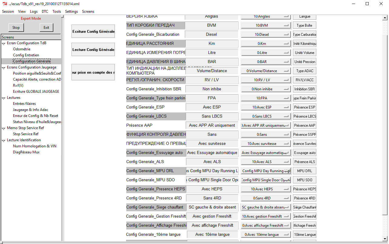

xml файл называется TdB_X91_rev19_20100312T135014.xml
еще одна команда открытия сессии 10FA, но дело скорее всего не в сессии а в команде. В ddt она на 1 байт короче !!!
Как активировать не нашёл, но нашёл как поменять межсервесный интервал, но типо меняет, но на самом деле не поменялось. И да модуль этот определило TdB_X91_rev19_20100312T135014. Но что-то не то. При смене интервала ответ одни нули, так и должно быть?

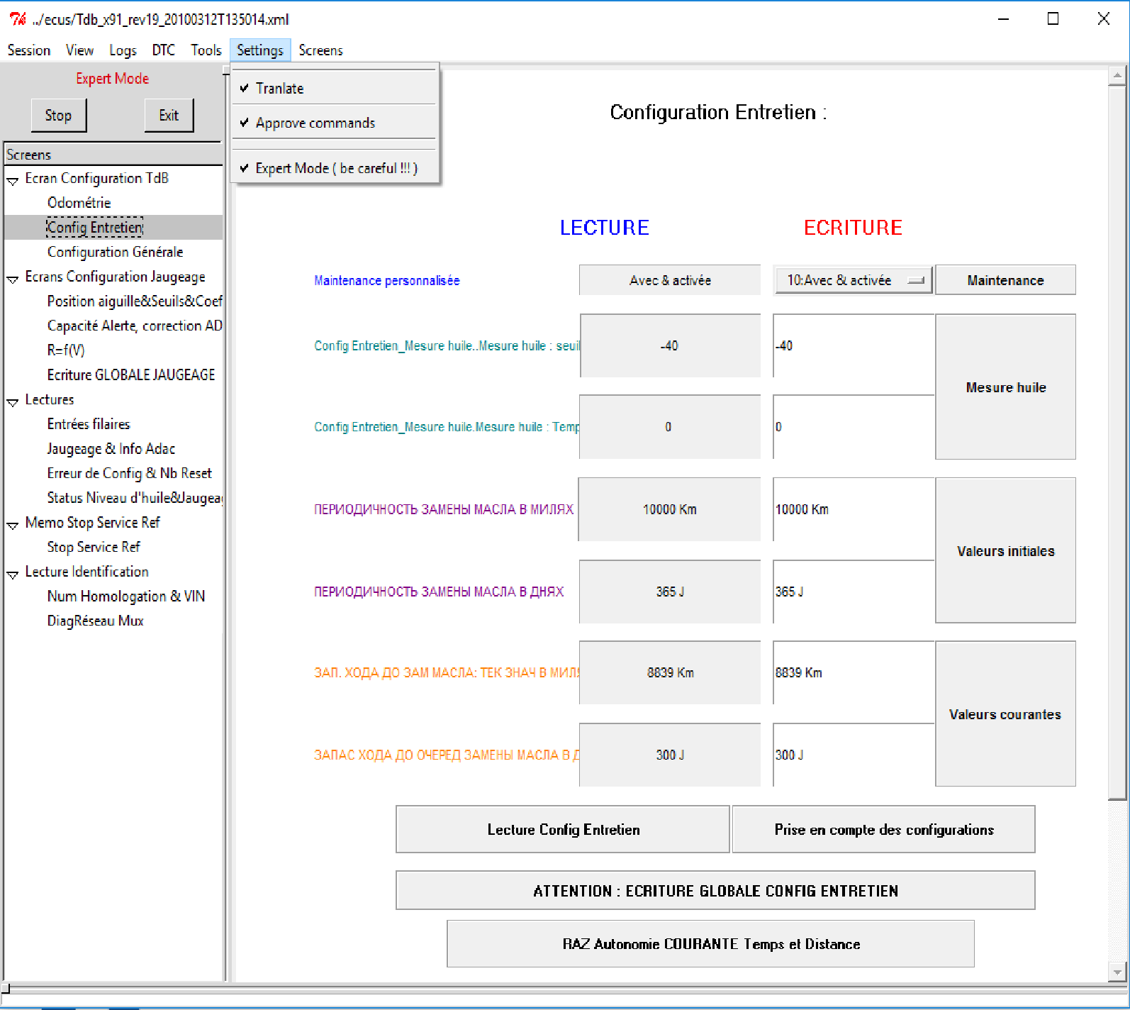

8 часов назад, k_sasha82 сказал:
Как поменял? Я на Сеньке не могу найти. Пишет, что установлен, а менять не даёт.
25 минут назад, mergen сказал:
Вечером скрин скину, а так просто открылась табличка в приборке слева значение установлено, справа можно менять. Ты попробуй режим эксперта включить.
И вот тут много чего можно менять https://www.drive2.ru/l/464122550855664361/
7 минут назад, k_sasha82 сказал:
Для удобства я себе немного модифицировал файл mod_ddt_screens.py
добавил в строку 1012 такую запись (это для версии 09a)
    self.update_dInputs = True
получилось вот так
        obj = tk.Button(frame, text=xText, font=lFont, relief=tk.GROOVE, command=lambda key=str(slist),btn=xText: self.buttonPressed(btn,key))
        obj.place(width=xrWidth, height=xrHeight)
        self.dObj.append( obj )
    #load sends
    sends = scr.getElementsByTagName("Send")
Так не пропадают поля ввода.

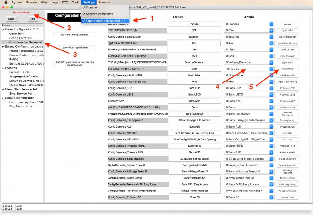

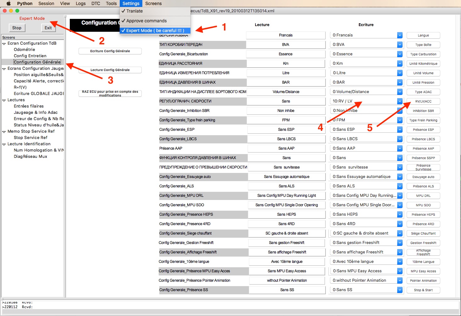

Менять Регулятор скорости как-то так
Во, блин и так можно. А как запустить сканирование через mod_ddt и откуда базы под новые машины берутся для ddt ?  И еще кто-то переводил на русский ddt.

Тогда "пошлите куда-нибудь"
там все просто.
1) кладете папку с базой ddt под именем ecus рядом с папкой pyren0xx
2) в меню каждого блока появится пункт DDT Screens
А подробнее у Уважаемого amokk_spb
https://www.drive2.ru/l/460629402414221188/

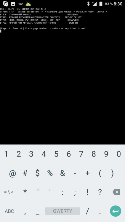

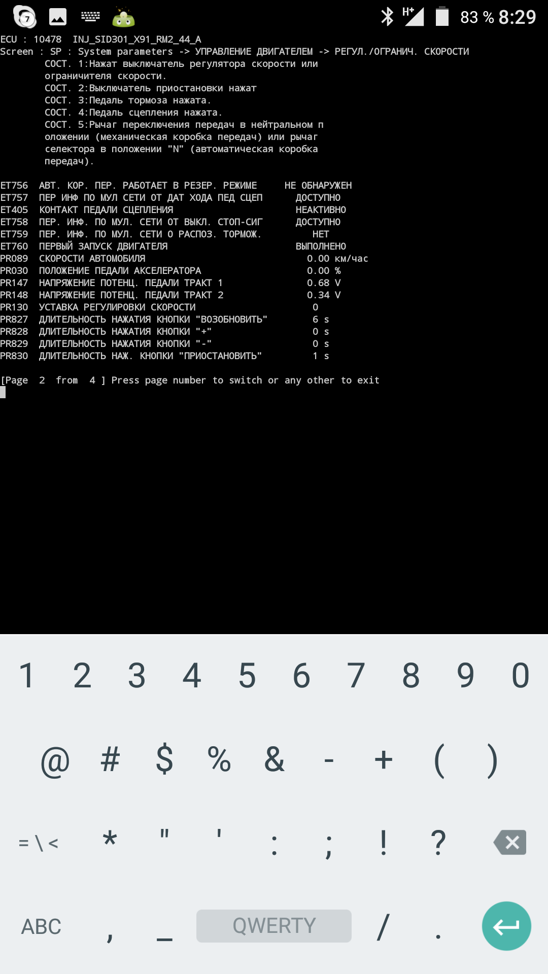

Нужно понаблюдать за параметрами вот в этом экране
Spoiler
ECU : 10478  FG0110478.XML
Screen : SP : System parameters -> УПРАВЛЕНИЕ ДВИГАТЕЛЕМ -> РЕГУЛ./ОГРАНИЧ. СКОРОСТИ
ET703  ВЫКЛЮЧАТЕЛЬ РЕГУЛЯТОРА/ОГРАНИЧИТЕЛЯ СКОРОСТИ                   НЕАКТИВНО
	CO.1:Обрыв цепи или короткое замыкание на +12 В
ET042  РЕГ-Р / ОГРАНИЧИТЕЛЬ СКОРОСТИ                                 РЕГУЛИРОВКА
ET727  СОЕДИН РЕГ/ОГР СК ПОСЛЕ НАЖ ВЫКЛ РЕГ СК                        ОБНАРУЖЕН
ET728  СОЕДИН РЕГ/ОГР СК ПОСЛЕ НАЖ ВЫКЛ ОГР СК                        ОБНАРУЖЕН
ET368  СОЕДИНЕНИЕ КОНТАКТА ПЕДАЛИ ТОРМОЗА                              ИМЕЕТСЯ
ET798  ПОДКЛ ДАТЧИКА ХОДА ПЕДАЛИ СЦЕПЛ ПРОВОДОМ                        ИМЕЕТСЯ
ET799  ПОДКЛ ВЫКЛЮЧАТЕЛЯ СТОП-СИГНАЛА ПРОВОДАМИ                       НЕАКТИВНО
ET764  СИГН ДАТЧ НАЧ ХОДА ПЕД СЦ ПО ПРОВ СВЯЗИ                        НЕАКТИВНО
ET557  ОТКЛ. ВЫКЛ. РЕГУЛЯТ. И ОГРАНИЧ. СКОРОСТИ                        СОСТ. 8
	СОСТ. 1:Нажатие кнопки запуска двигателя
	СОСТ. 2:Задний ход включен
	СОСТ. 3:Противобуксовочная система работает
	СОСТ. 4:Несоответствие между запросом и скоростью
	автомобиля
	СОСТ. 5:Затянут ручной стояночный тормоз или включ
	ен автоматический стояночный тормоз
	СОСТ. 6:Отслеживание управления двигателем в режим
	е регулирования скорости.
	СОСТ. 7:Отслеживание управления двигателем в режим
	е ограничения скорости.
	СОСТ. 8:НИКАКАЯ
ET556  ОТКЛ. ВОДИТЕЛЕМ РЕГУЛ. И ОГРАНИЧ. СКОР.                        ОТСУТСТВ.
[Page  1  from  4 ] Press page number to switch or any other to exit
Обратите внимание, что тут 4 экрана (нужно жать цифры от 1 до 4) и чтобы включить комментарии, как здесь, нужен ключ -vv

У меня отваливалась только индикация на панели. Сам круиз работал. Я индикацию пиреном включил.

Не работает ни ограничение ни регулирование. Вот таки данные в ЭБУ впрыска.
1 hour ago, alfabereza said:
При этом светодиоды на elm мигают.
Нужно смотреть логи
Поддерживаю DarkCraz. Нужно проверять адекватную реакцию показаний всех этих параметров на нажатия педалей и прочие управляющие воздействия.
Вы думаете, просто совпало? Где-то читал что после ошибки check injection system (мой случай, при этой ошибке отключается круиз но индикация была), иногда надо пере прописывать блок круиза где-то. Но как я видел в нем нет ни вина и номера.
Да концевеки на педалях тормоза и сцепления точно работают, т.к. машина заводится только при нажатии тормоза или сцепления (пробовал и так и так). Датчик на переключение передач тоже работает, смотрел, показания меняются. Кнопки на руле тоже работают.
И может подскажете как "проинициализировали блок круиза"
