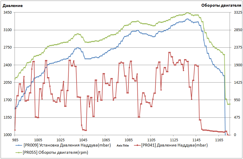

Специально сегодня смотрел и тестил с Torque один клинический экземпляр - меган с 836м мотором, 130 тыс. км. пробег на котором ездили в основном на короткие расстояния, собрал логи и построил графики заданного (синим) и фактического давления (красным) в зависимости от оборотов (зеленым). По оси Х - секунды.
Так вот мне кажется, что неважно дела с турбиной/мотором обстоят (или с ЕГР, которому тоже короткие поездки на пользу не идут), судя по этому графику (и по тому что у людей видно), или я глубоко-глубоко неправ?
Очень большая разница между заданным и фактическим давлением, к тому же последнее даже при даче газа во многих случаях практически не растет.

10 часов назад, seratera сказал:
Я конечно понимаю, что у меня довольно дилетантский подход, но хочется понять хотя бы "что такое хорошо а что такое плохо", как в известном стихе Маяковского.
Несоответствие реального давления и установленного как правило решается заменой э.м. клапана. Делов на 50$ и к турбине и ее состоянию отношения никакого не имеет.
А у графиков похоже легенда перепутана.
Доверьте диагностику профессионалам, на одной-двух машинах опыта не наберетесь все-равно. Напоминает постановку диагноза после прочтения пары медицинских форумов.

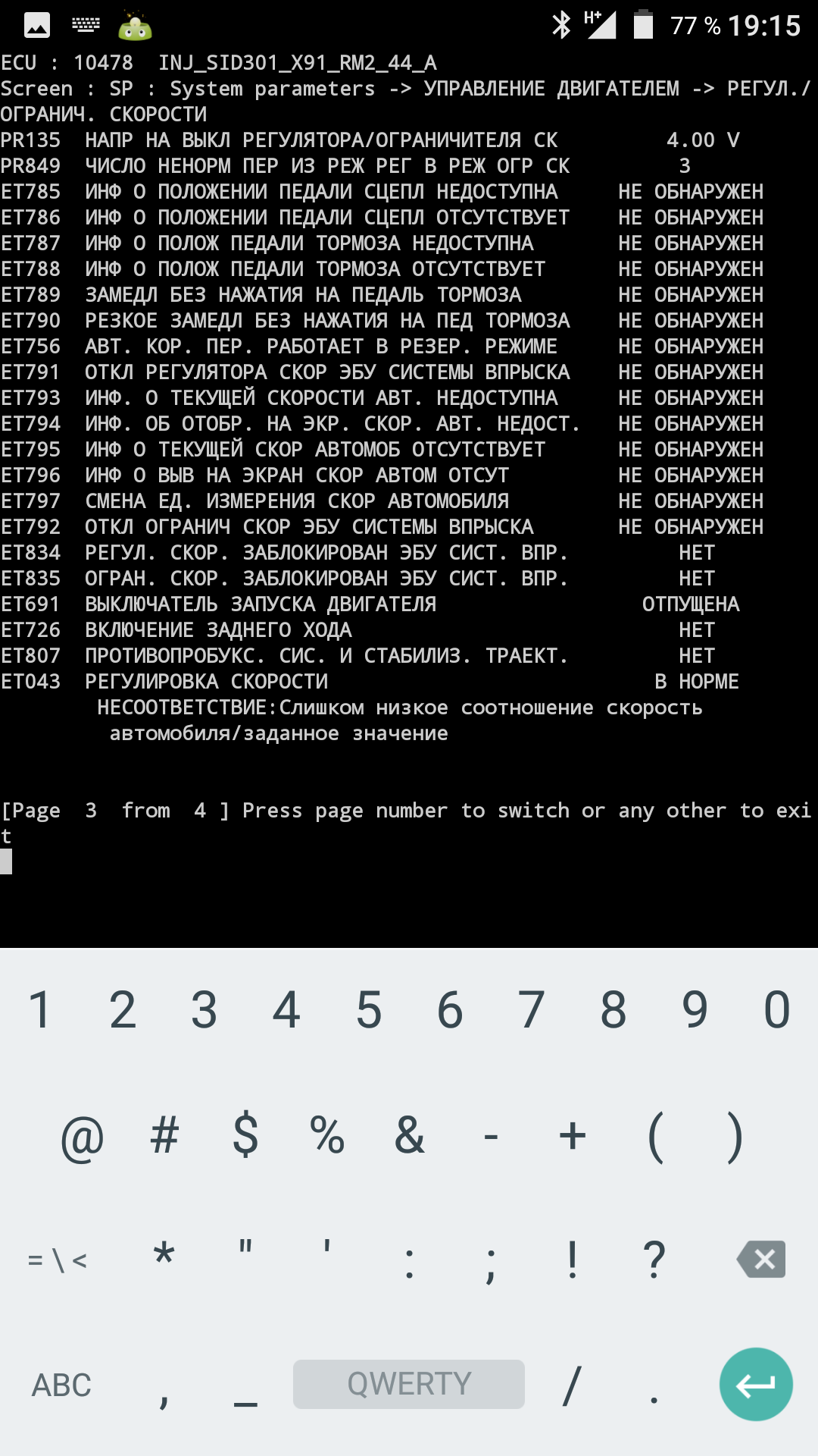

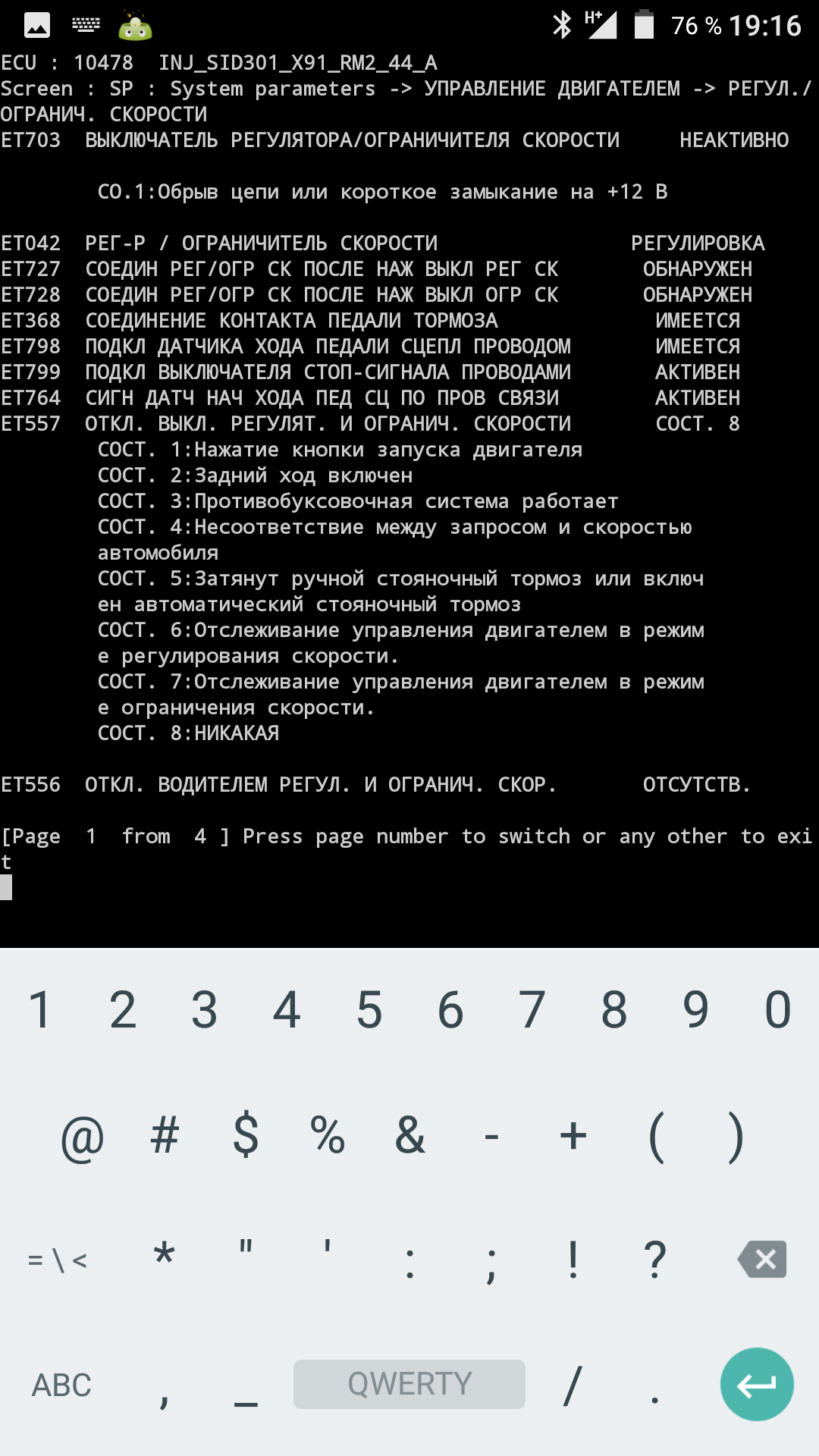

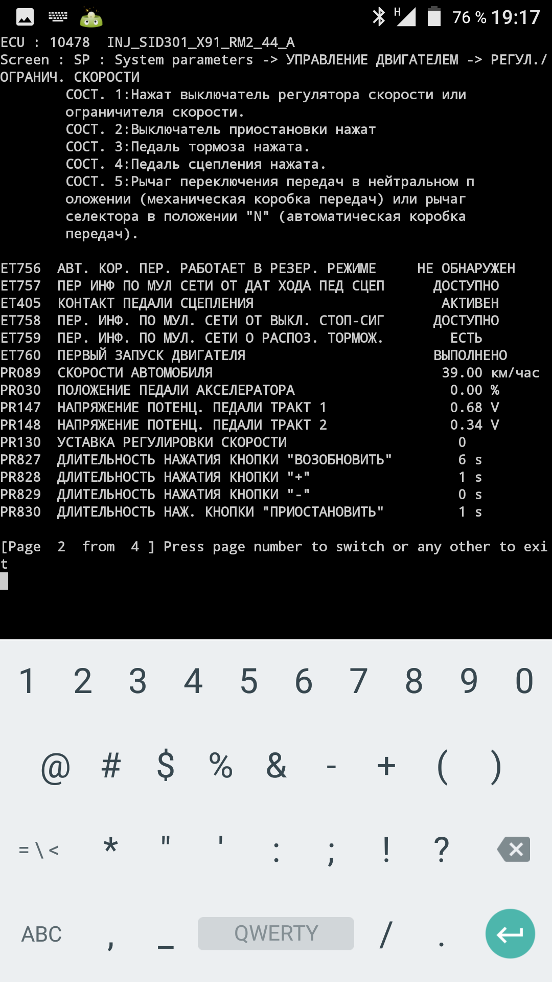

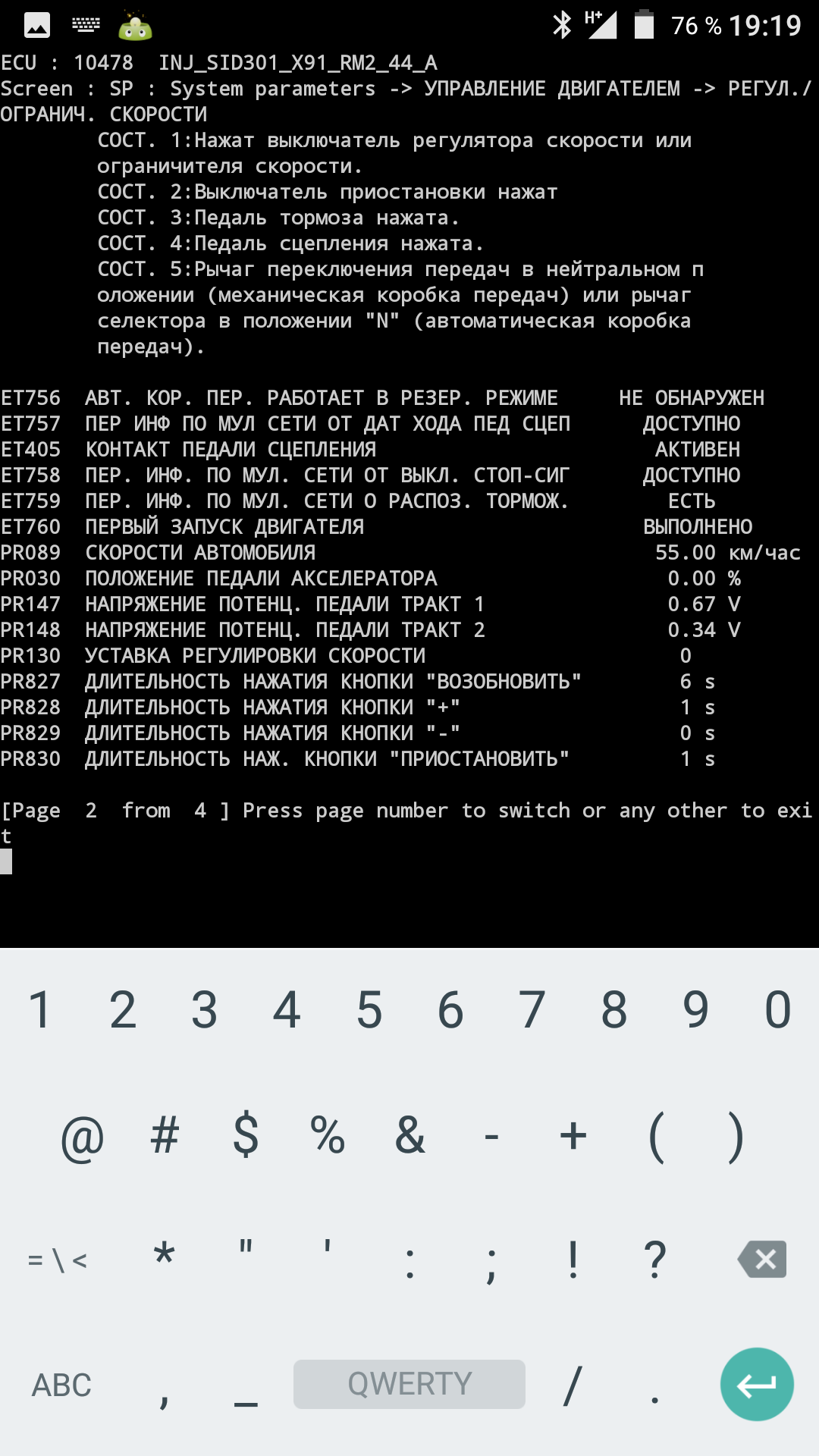

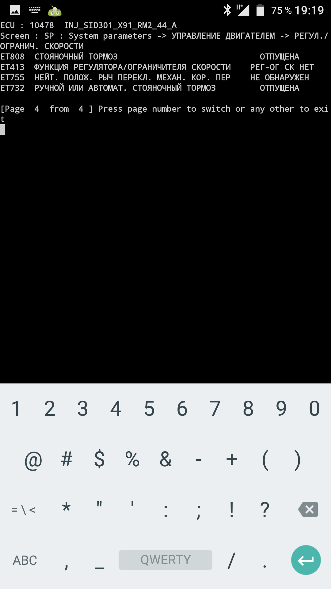

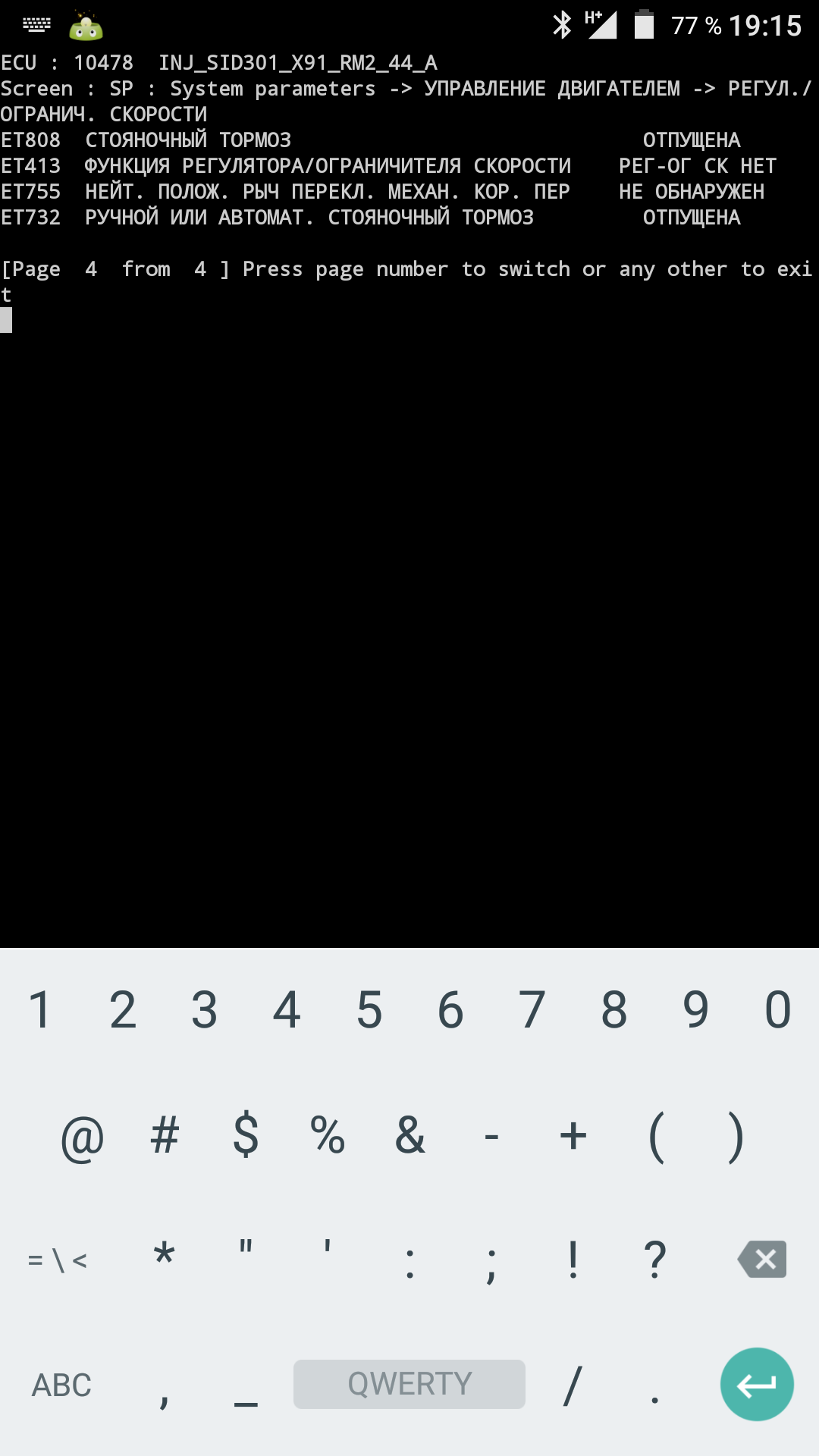

Что, не было времени, но продолжаю разбираться с круизом. Коробка механика. 1.5 dci. Сделал скрины при движении.
Есть подозрение что это ET703 на первом скрине. Но что это и где это искать?
Изменено пользователем k_sasha82

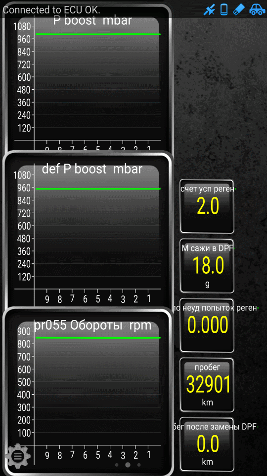

Наконец-то и я обзавелся конем, сажевый естественно посмотрел при покупке, но вот не могу понять - либо это глюк либо же очевидное невероятное и мне уникальный экземпляр достался.
Машина ухожена, обслуживалась у официалов 2 раза за свои 5 лет немецкой жизни. Все документы в порядке, едет хорошо (только аккумулятор поменять нужно, уже заказал Bosch S4).
2 Цикла регенерации за 32901 км пробега (ладно, пусть 3, учитывая что там сажи уже 18грамм, неудачных прожигов ноль) это из разряда фантастики как мне кажется.

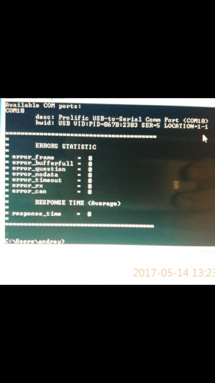

Ошибка по выбору COM-порта. Вам нужно указать при запуске порт COM10.
(Вам нужно указать при запуске порт COM10.) А как это сделать?Если можно подробно для чайников.
12 часов назад, anmegan сказал:
Вместе со скриптом идет файлик readme. можете почитать его, можете через поиск гугла найти подробные описания по работе с Pyren.

5 лет и 33 тыс.пробега у дизельной машины??? в Германии???:Connie_cleaning-glasses: -  вот это из разряда фантастики!!!
58 минут назад, serega_grdn сказал:
Ну так может он её за 10тыщ ойро купил? И никакой фантастики.

Делаю так.ЕЛМ в диспечере устройств на 10 порту,Запускаю скрипт C:\Scripts\pyren09a\cmdr_dlo.py -p COM10 --Log=1 .Что не так?
Вроде сообразил. cmdr_dlo.py делался для андроида. Посмотрите в текстовом редакторе как открывается порт. Если вот так
print 'Opening ELM'
elm = mod_elm.ELM( 'bt', 38400, True )
то поменяйте на
print 'Opening ELM'
elm = mod_elm.ELM( 'COM10', 38400, True )
Спасибо!Вроде заработало.Завтра на машине попробую запустить отключение скандинавского света. Разве этот скрипт (cmdr_dlo.py)можно запускать на андройде?

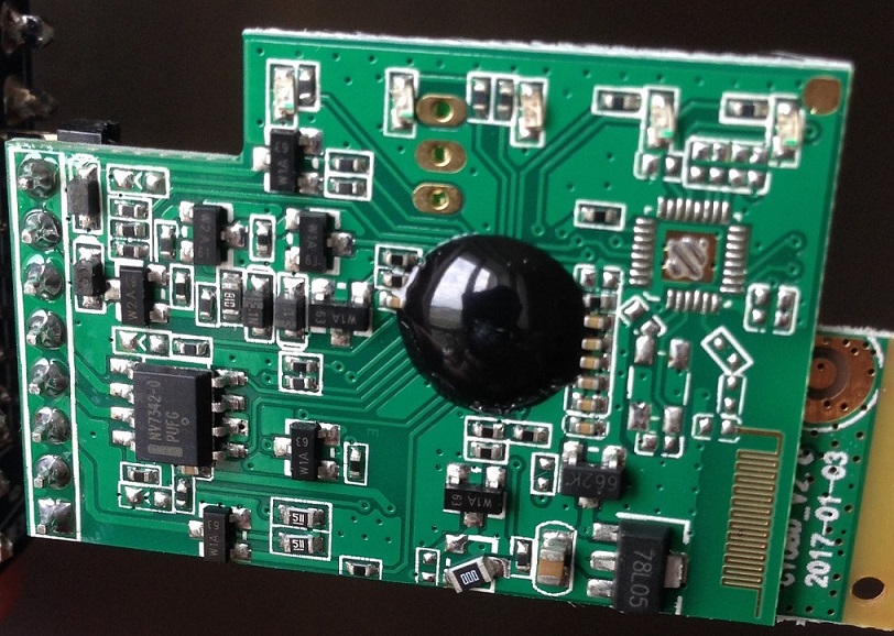

Приветствую, Уважаемые!

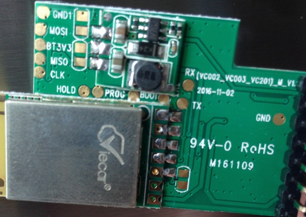

Адаптер wi-fi версии 1.5. И определяется как 1.5. На всякий случай сделал фото его внутренностей.
Скрипт и базы последние.
После выбора своей машины из списка скрипт (на андроид) зависает на считывании модулей: ...1/69...
elm_log
Помогите пожалуйста разобраться.

Отчего то кажется мне, что китайчики намудрили. Может оно и определяется как 1,5 но собрано не на PIC контроллере. Отсюда следует, что инструкции от 1.5 то оно типа может и поддерживает, но такие фишки как аппаратный flow control, не пашут. Пробуйте играться ключами --si  --cfc --n1c. Но надежда заставить работать это поделие достаточно призрачна.

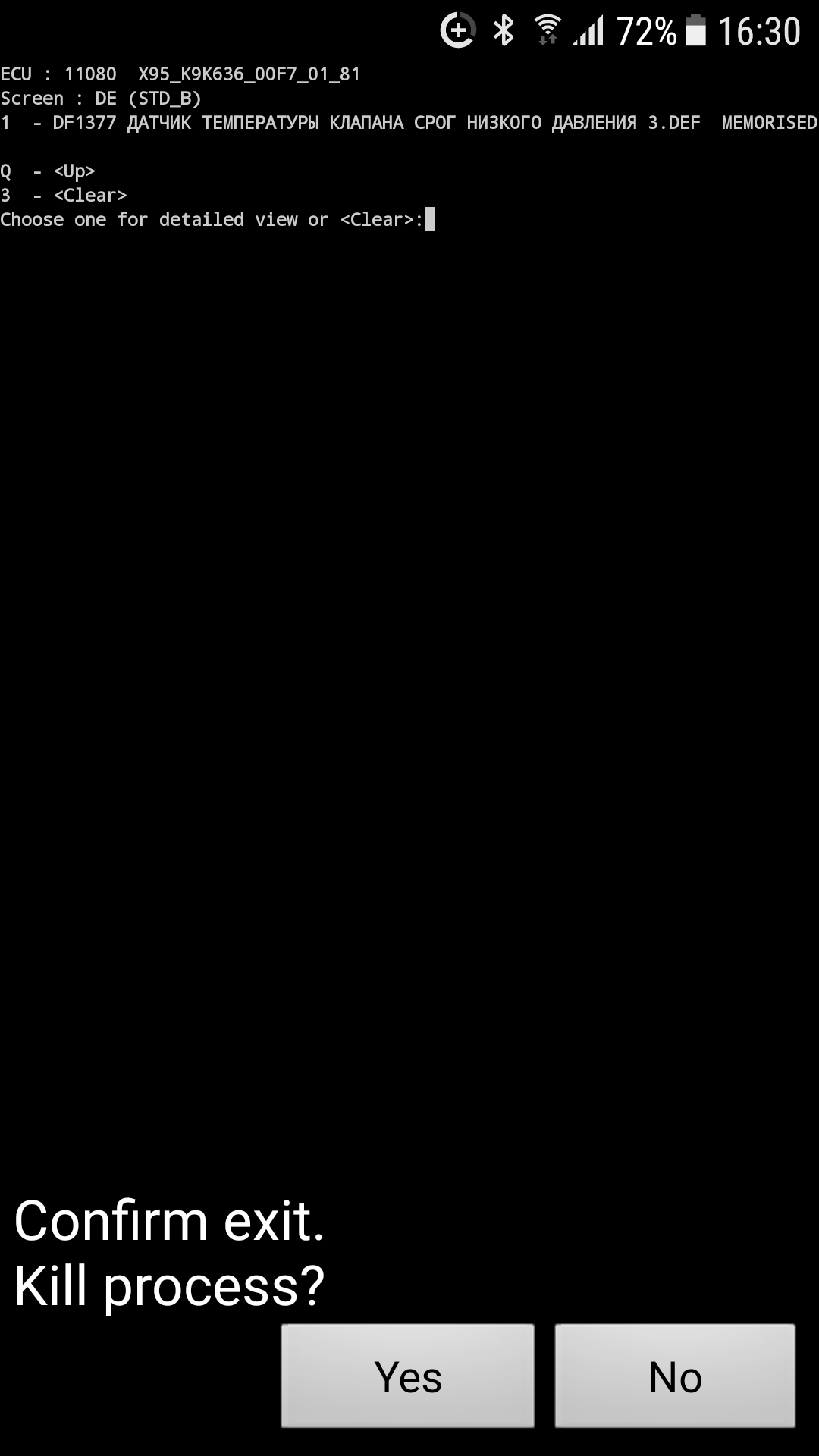

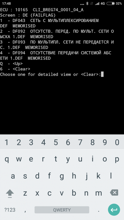

Коллеги,второй раз появилась ошибка DF 1377, "Датчик температуры клапана СРОГ низкого давления." Что с ним делать,заменить или есть другие варианты? Первый раз ошибку почистил.Через 500 км опять появилась. Скрин сделать не получилось,ни ладонью ни клавишами вкл+ домой.Pyren выдал в разделе "система впрыска" ошибку  DF 1377.
Тишина. Самое интересное,что Клип выдает ошибку DTC 148998,а Pyren DF 1377. Раньше думал,что код ошибки одинаковый. Или я что-то упустил?
Какое описание у такого кода ошибки?
Вообще код ошибки передается в двух байтах, а здесь цифр на три наберётся. Скорее всего здесь и статус в этих цифрах. Что клип про эту ошибку говорит?
В описании ошибки четыре возможные причины: ЕГР,датчик температуры клапана СРОГ низкого давления и еще что-то. Вчера прокатился километров 100,отработал прожиг сажевого до 0,после сделал диагностику Torque и тут "сюрприз",напряжение датчика ЕГР(V3-0в).До этой ошибки было 5в. Еду на сервис.

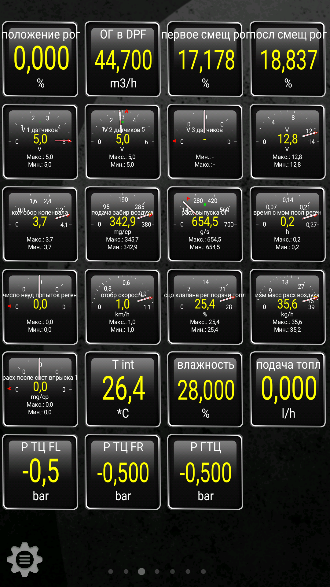

Получилось сделать скриншот ошибки. И еще вопрос к знатокам, V3 может быть 0?Пусть даже временно.
Только что, Kostean сказал:
так контекст ошибки покажите (кнопочку 1 нажать надо).
Андрей,к сожалению ошибку удалили на СТО.Придется ждать следующего появления ошибки. Я им предложил посмотреть датчик ЕГР(V=0в),но они сказали,что это рабочий момент.Напряжение может быть и 0. Раньше,здесь на форуме,говорилось,что напряжение V3 должно быть 5в. В настоящее время так и есть,все восстановилось.

Проблема в датчик АБС?Где искать проблемы?
Лагуна 2 ф1 2.0 automat
Сначала нужно изучить расшифровки и связанные параметры. Каждая ошибка на ваших картинках это пункт меню - туда можно войти и посмотреть детали.
Если там не понятно, то нужно искать MR от вашей машины и ваших блоков или искать нужную информацию в DocDB
