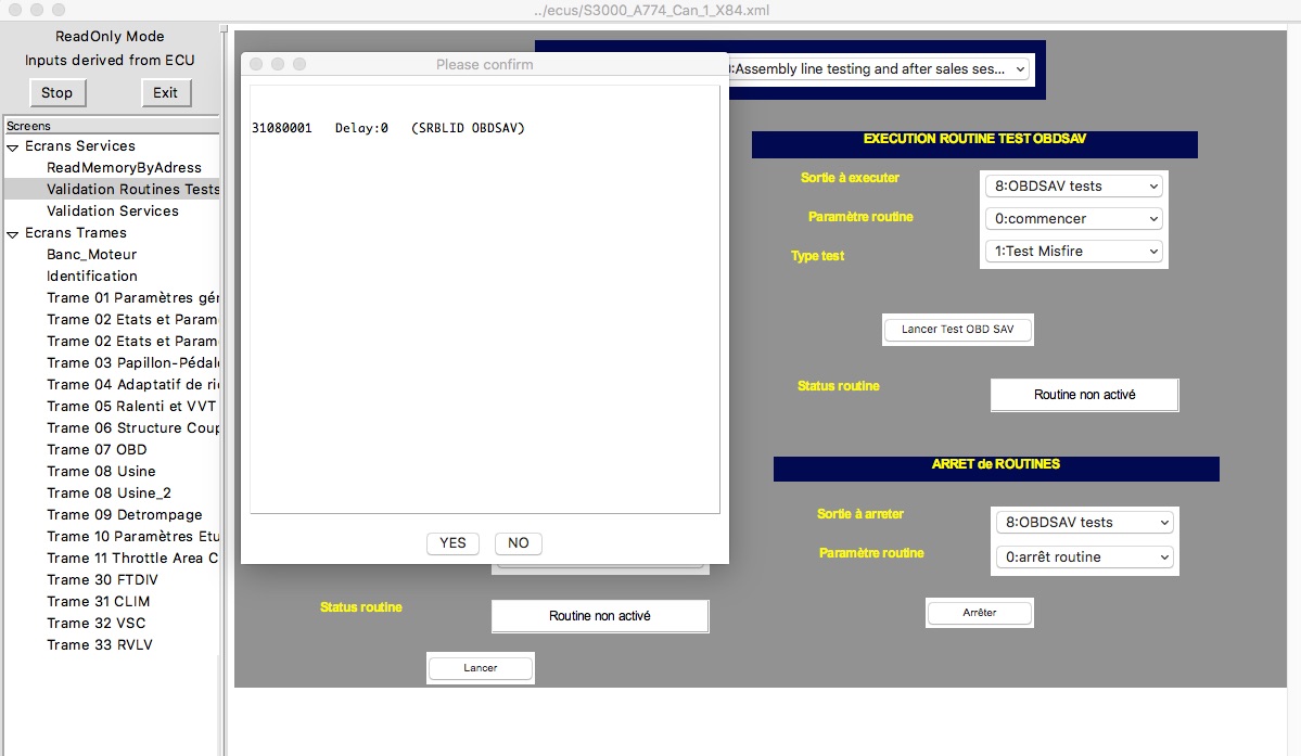

У Вас включен тест пропусков зажигания? Спрашиваю потому, что у себя запускать боюсь. Нет уверенности, что он отработает и остановится как тесты лямбд и катализатора. Есть опасение, что на моей машине тест может оказаться деструктивным о потребуется перепрошивка калибровок или eeprom, а у меня в этом опыта практически нет.

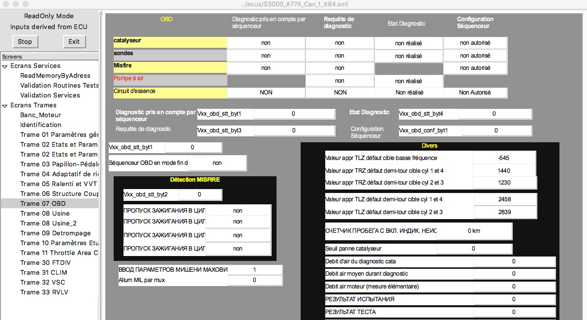

Тест можно включить через ddt или могу написать скрипт. Какой у Вас id блока в клипе и XML в ддт?
На некоторых сагемах как я понимаю он включен постоянно, т.е. это даже не тест а пропуски постоянно считаются, а на некоторых тест нужно запускать отдельной командой.
Через ddt вот так должно быть
Контролировать ход, как я понимаю, через Trame 07 OBD
