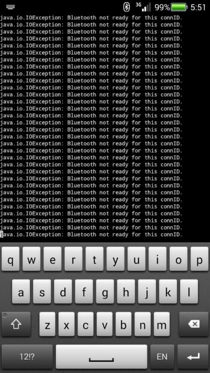

при подключении пурен выскакивает вот что. что это может быть?

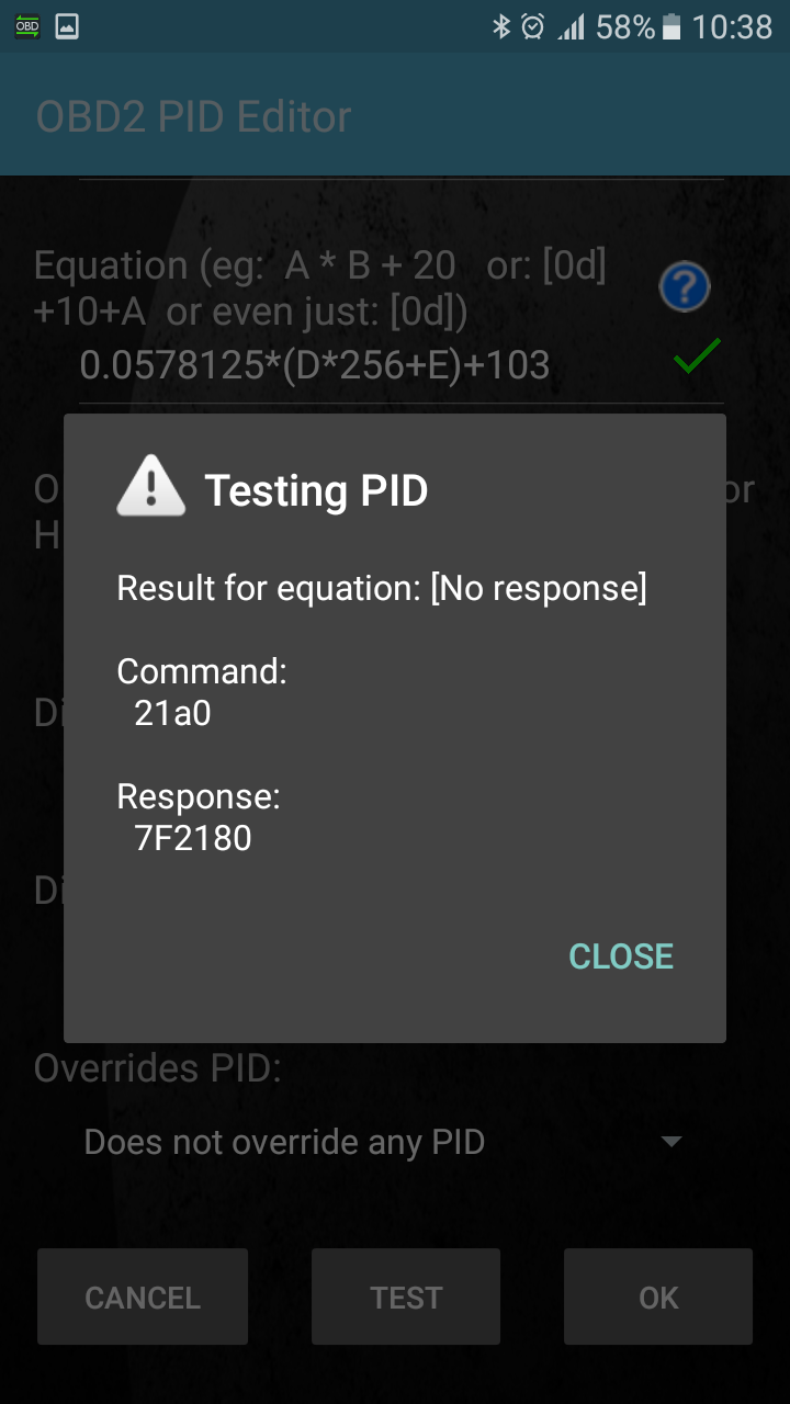

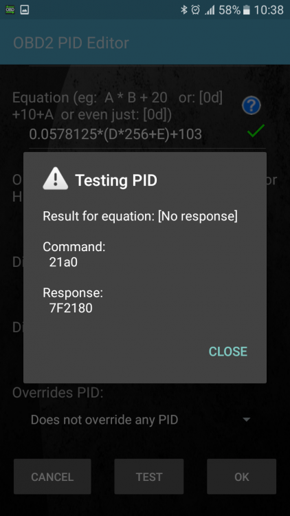

Продолжение. Выставлен альт. заголовок. Если убрать из строки иниц. ATSH7e0, то коннектится к эбу, все кастомные пиды зеленые,
но значения левые и не меняются.
Ваш интерфейс bluetooth не обнаружен или отключен во время работы.

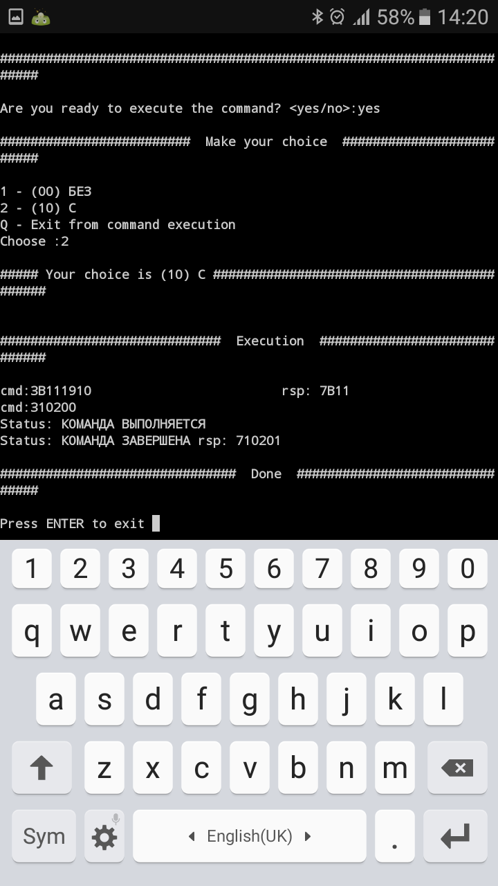

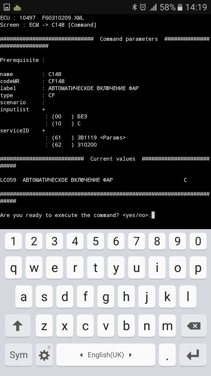

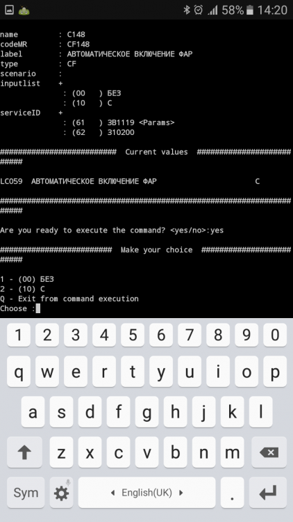

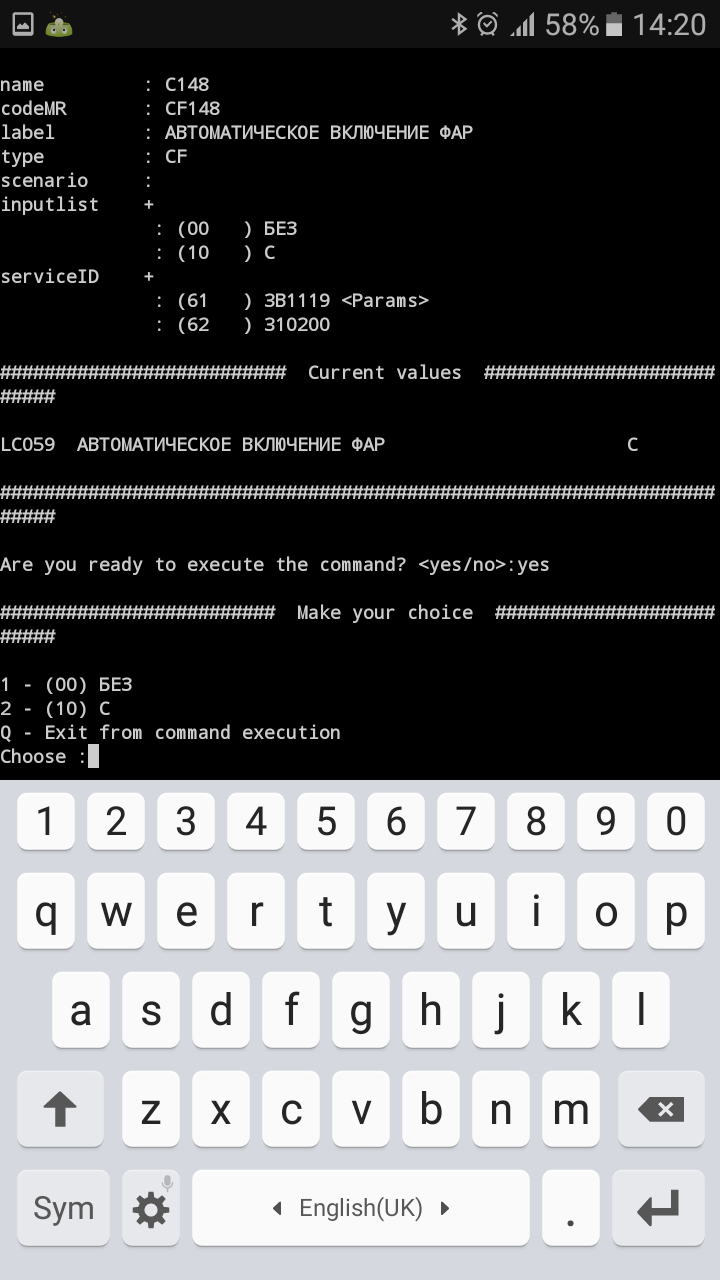

Здравствуйте,
  У меня есть небольшая проблема с PyRen. Я хочу использовать возможность автоматическое включение фар. С PyRen включил опцию, но свет фар не включается автоматически при запуске двигателя. Как можно решить эту проблему?
594e645b294e8_2017-06-2411_19_40.thumb.png.77d640ba95dd4fb3f11ea2c7a0ec27e1.png594e647d6f662_2017-06-2411_20_06.thumb.png.68c20828a3e4e0f43b3e6130bd031876.png594e648281a93_2017-06-2411_20_32.thumb.png.bc453d4ae0306e199e0c7343aeeb3ea0.png
pyren_4a_launcher.py    savedEcus.p
Изменено пользователем Clio37
9 часов назад, eudin77 сказал:
так в чём может быть проблема???

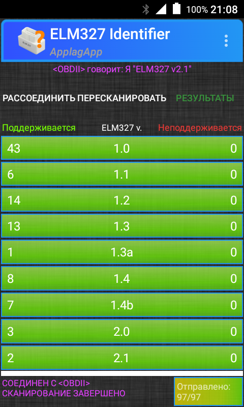

Попробуйте скачать ELM327 Identifier от маркета. И настройте ваш Bluetooth.
Ваш elm327 может быть неисправен.

5 часов назад, Clio37 сказал:
Здравствуйте,
Без сигнала от датчика освещённости (обычно скомбинирован с датчиком дождя) работать не будет.  Сигнал на включение фар соответственно поступает когда темно. Если хотите чтобы ближний включался после заводки двигателя и выключался при остановке двигателя, вам нужна опция "скандинавский свет", которой в клио не существует. Ну или отключить разъём датчика освещённости, что бы цэкбс думал что всегда темно))
13 часов назад, eudin77 сказал:
Это мой elm327.
у меня всё исправно. при подключении другой проги всё работает..не подключается именно пурен..

У меня не работатет PIDs. Как можно решить эту проблему? Я читал тут - https://www.drive2.ru/l/9214434/
14 hours ago, killer-13 said:
Прошу прощения может за глупый вопрос.
Читал что на современных жизелых надо форсунки прописывать. Когда механик у меня на работе разбирал мне мотор, форсунки не пометил. Как мне скриптом посмотреть где какая стояла или вообще прописать по новой??
На форсах коды вроде должны быть написаны.
В данном случае режим работы не подходит для считывания таких данных.
7F2180 означает - "Service Not Supported In Active Diagnostic Mode"
