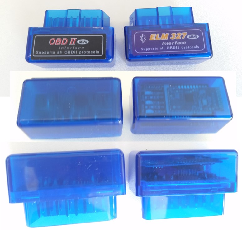

Есть еще такой на амазоне, тоже v.1.5
Написано, правда, что версия чипа PIC18 F2480, НО, в отзывах человек написал, что один из немногих адаптеров, что заработал с Nissan.
Лучше этот взять, или версия чипа однозначно дохлая?
12 минут назад, seratera сказал:
я не продавец.
Отличия как написаны у этого чипа в размере флеш-памяти
Flash program memory (16 Kbytes for PIC18FX480 devices; 32 Kbytes for PIC18FX580 devices)
Что бы сказать - соответствует ли в нем набор команд версии 1.4 или не команды не поддерживаются в полном объеме - нужно спрашивать разработчика или купить и потестировать.
Хотя вроде как поддержка инструкций у них одинаковая

Вопрос снова по Bluetooth ELM327 адаптеру,
У нас продают вот такой, правильной версии 1.5, выглядит тоже так, как народ везде пишет и использует, НО:
в описании красным выделено, что не подходит для дизельных Renault, только для бензиновых машин, поскольку дизеля не совместимы с OBD и ELM327
Ждать правильную версию из Китая месяц к сожалению нет возможности, т.к. машину нужно уже покупать, а все остальные доступные у нас - версии 2.1
Вопрос, либо этот продавец про шаманство с Pyren и Torque не знает, либо могут быть действительно ограничения в железе, какая-то специальная версия?
Ждал месяц. Пришёл. Подходит.

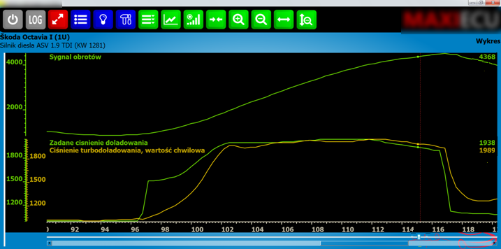

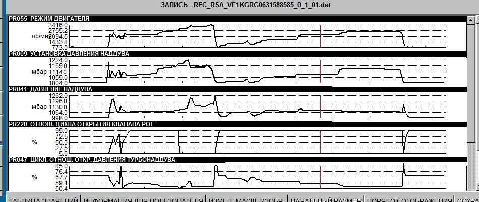

Я правильно понимаю, вот здесь для мотора Renault человек делает то же самое, и график именно тот, о котором вы говорите?

UP: В последней версии файла K9K_832_and_836_v.1.92.csv, уже есть три из пяти параметров, показанных на графике ниже:
"[PR055] Обороты двигателя"
"[PR009] Установка Давления Наддува"
"[PR041] Давление Наддува"
В принципе, этого вполне достаточно для первичной диагностики в полевых условиях.
Хотелось бы еще узнать про "параметр отклонения заданного от реального давления" - он упомянут в обсуждении по ссылке выше, и является как раз тем, что нужно в конечном итоге.
Изменено пользователем seratera

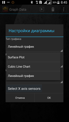

6 минут назад, seratera сказал:
ага. "недодув" турбины может быть вызван множеством причин, хотя сама турбина ни при чём:)
27 минут назад, serega_grdn сказал:

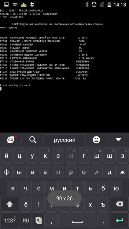

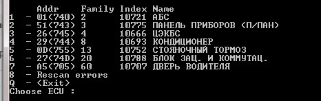

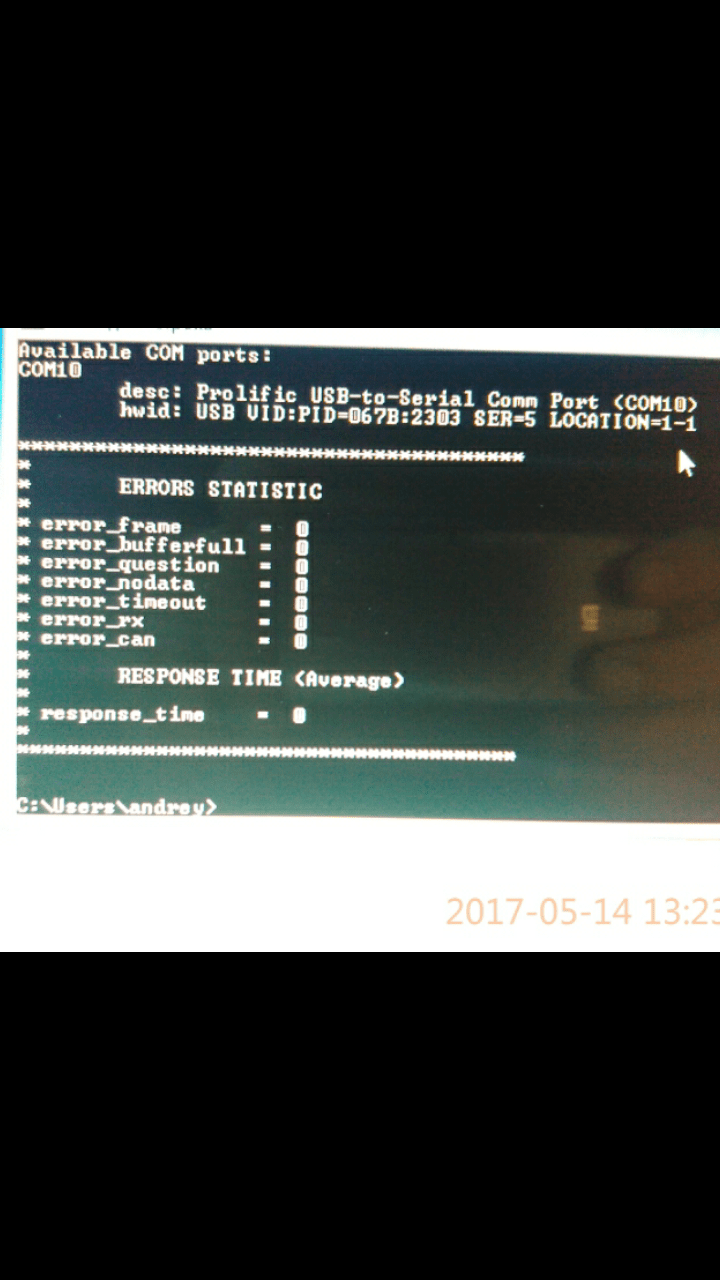

Привет знатокам PyRen.
Имеется Scenik 3 (K9K830),EML327 (WiFi)и андроид 4.2.1.с pyren09a (база CLIP 166 версии).
Скрипт chkelm_4a_launcher выполнен, ошибок 11.
Скрипт pyren_4a_launcher выполняет сканирование, находит 7 систем, в каждой системе по несколько ошибок. Все системы открываютя с стандартным меню.
И все, ни один пункт открыть невозможно, работает только Q (возврат). Тема длинная, пробежался по диагонали, ничего подходящего не нашел. Ткните пож-ста.

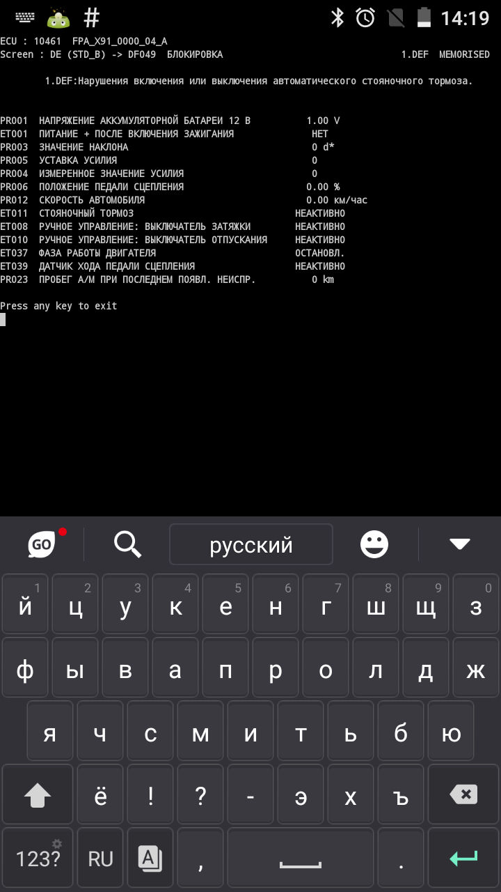

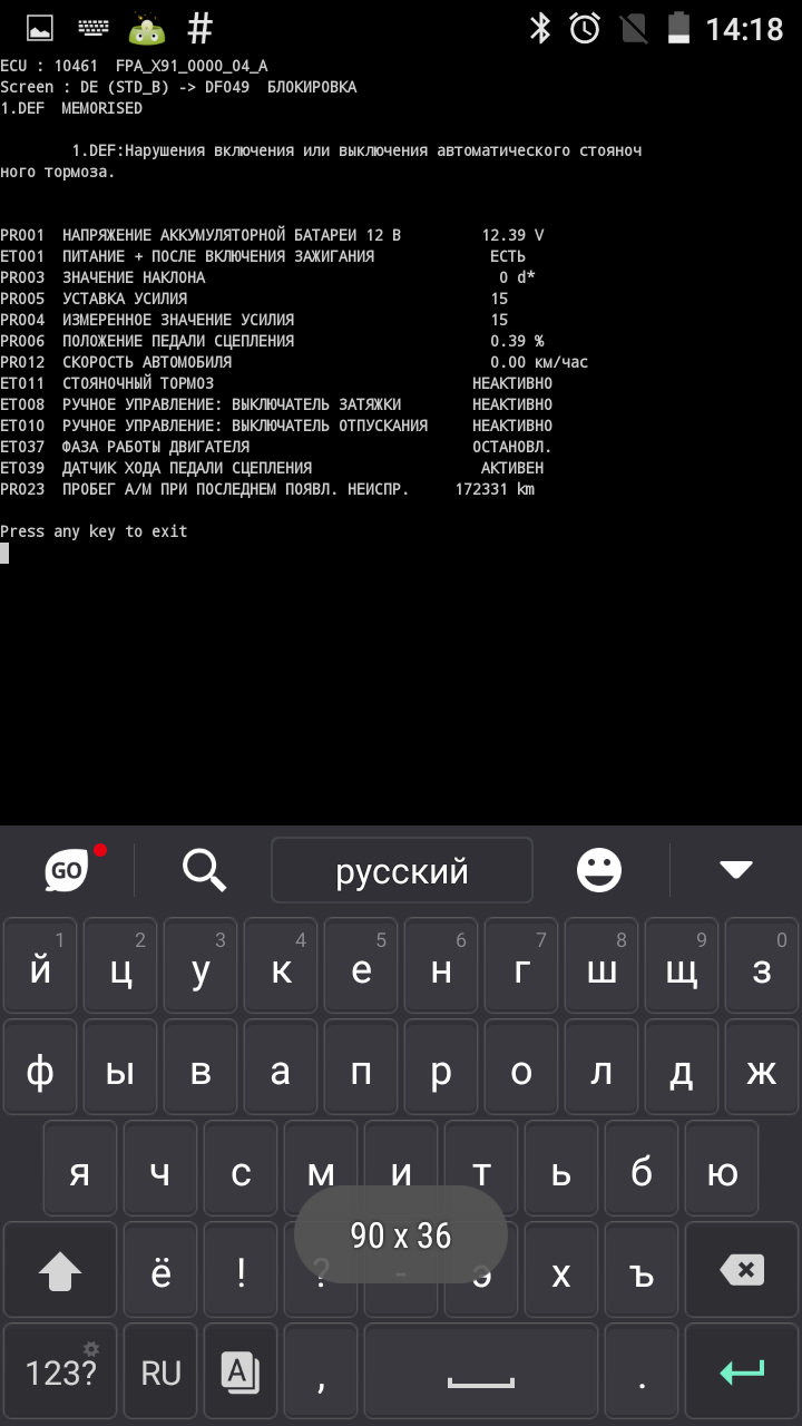

Доброго времени! Помогите разобраться, при входе в любое меню сбрасываются все значения где-то через 1-2 секунды. Пробовал с разными устройствами (комп, 2 телефона) и на разных машинах , одно и тоже. Не всегда успеваю всё разглядеть.
Выглядит примерно так:
6 часов назад, svn34 сказал:
попробуйте поставить стандартную клавиатуру, возможно в телефоне системная клавиатура корявая и код символа приходит неверно. Можно поискать логи в sl4a/ корневой папке.
6 минут назад, Nek-s сказал:
можно попробовать выставить управление Flow-Control средствами скрипта, мне кажется дело в адаптере. поставьте ключик --cfc в лаунчере.

Уважаемый amokk, посмотрите пож-ста лог.(вторая попытка)https://yadi.sk/i/cyOxIyKr3J7jgo
Изменено пользователем svn34
в этом логе обмен pyren<>elm, а Вам ножен лог обмена Вы<>pyren
Из описания проблемы не понятно, что в реальности происходит.
Вы добрались до этого меню нажимая на клавиатуре цифры и потом ВВОД?
Когда Вы нажимаете цифры, они на экране отображаются?
После нажатия ВВОД цифры с экрана пропадают?
Попробуйте английский или французский язык. (ключ -LGB или -LXX)
Проверьте, что у Вас установлен хоть какой-нибудь язык. (папка Location должна содержать файлы bqm)
Отключите T9 - у кого-то была с ним похожая проблема
нужно смотреть лог. Возможно ELM сбрасывается

Только что, Shr-lnm сказал:

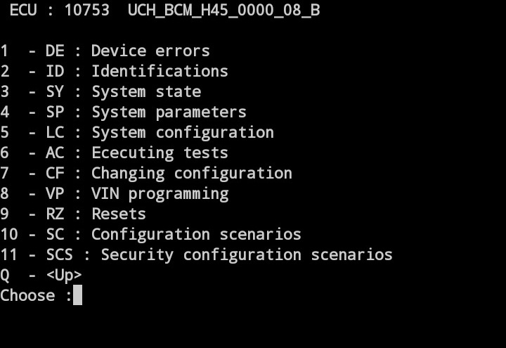

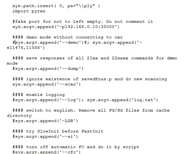

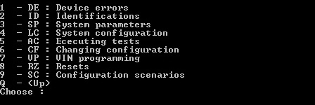

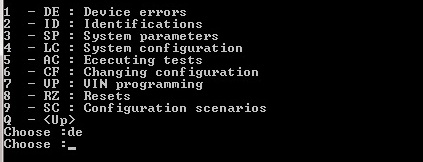

Редактирую скрипт pyren_4a_launcher.
Запускаю скрипт pyren_4a_launcher:
- происходит соединение по WiFi
- выскакивает меню выбора авто (первая страница), пишу букву N и ввод, открывается вторая страница меню выбора авто. Там под номером 30, Scenik III. Набираю на клаве 30 и ввод,
- начинается сканирование, внизу отображается процесс, меняются цифры с 0/105...1/105 ...2/105 и до конца.
- через 2-3 минуты, после сканирования открывается меню с системами, у меня их 7. и количество ошибок в каждой системе. У меня их очень много, без ошибок только кондиционер.
- набираю цифру 3 и ввод ( Блок ЦЭКБС, у меня там 13 ошибок. ), начинаются процесы с загрузкой чегото, в итоге открывается меню системы. Здесь я пробовал все пункты, все выводятся. Rescan errors тоже работает, т.е. происходит сканирование и выводятся количество ошибок в системе.
- а здесь засада, DE набираю, жму ввод, маркер перескакивает на новую строку, пишет Choose, и всё. Здесь работает только возврат Q и ввод.
 Надо раскоментить эту строку?
  #sys.argv.append('-LGB')

29 минут назад, svn34 сказал:
А, как обычно, цифру из левой колонки набирать не пробовали?
Нет, но сейчас попробовал в демо-режиме, что-то получается. Пошел на место пробовать.

3 часа назад, svn34 сказал:
нужно не DE, а порядковый номер меню, как и на предыдущем экране - 1, 2... 9
Также и в меню с ошибками - 1,2... это раскрытие деталей ошибки, и последнее число - очистка их.
Только что, amokk_spb сказал:
Да, нужно цифру набирать, все заработало, спасибо всем, особенно amokk и borism. Плюсую в репу.

Был опыт и с кляксой, которая только flow-control не поддерживала. Но скрипт удалось запустить с программным FC. Хотя оптимальный вариант конечно 18f25k80 чип.
Спасибо.И ещё один вопрос,датчик дождя тоже отключится?Здравствуйте.Запустил я cmdr_dlo.py и вот что получил.Что то я делаю не так?
12 часов назад, anmegan сказал:
Странно, почему связывают с датчиком дождя? Нет, влияет только на работу опции "скандинавский свет", либо аналогичной, связанной с дневным светом.
Ошибка по выбору COM-порта. Вам нужно указать при запуске порт COM10.

В 7.5.2017 at 20:09, mergen сказал:
У меня мини (1вариант).
2 штука. Один с "кляксой" внутри (не работает), второй с двумя платами и нормальными микросхемами (работает).
Пришли наконец-то два ELM327 адаптера. Один с амазона с Черной наклейкой за 10€, а второй с синей наклейкой с ebay
Оба пришли с Англии, но у более дорогого с амазона с черной наклейкой одна плата внутри, а у второго, который дешевле с ebay - две платы. Вангую, что лишь последний будет работать. Причем на картинке с амазона - наклейка синяя и две платы, а на деле прислали совсем не то.
На днях попробую потренироваться на подопытных кроликахB)

23 часа назад, seratera сказал:
На левом можешь даже не пробовать. Пирен его не хочет. Только Торк ещё как-то работает. Правый можно пробовать с Пиреном. Должен работать. Chekelm в пирене запусти. Там все увидишь.

Прошу подсказать, если кто знает.
Как при помощи pyren убрать из приборной панели функцию автоматического ручного тормоза?
Я что-то не нахожу такого пункта в меню.
И снова здрасте Всем.
После освоения EML327, убрал все ошибки, даже строгую С КРАСНЫМ СТОП. Но вот сейчас повторилась ошибка, DF569 и DF1012, опять С КРАСНЫМ СТОП. Подскажите у кого спросить, кажется в этой ветке не по теме, а новую заводить не хочется.
3 часа назад, ilyako сказал:
Отвечу сам себе:
Помогла смена кузова автомобиля в настройках панели.

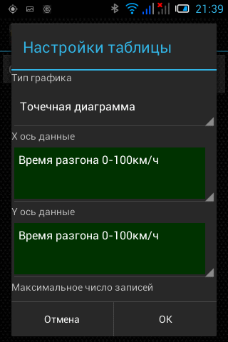

P.S. у меня еще вопросы по Torque возникли (Версия 1.8.154), буду признателен за помощь:
1. Как настроить запись тех датчиков, что мне нужны по времени? По умолчанию пишутся лишь данный с GPS, которые мне не особо то и нужны.
2. Нужна ли какая-то программа, чтобы смотреть логи, либо достаточно простого Excel для просмотра *csv?
3. Как сделать график, как в этом сообщении? Я пробую через меню графики/линейный график, но у меня по умолчанию ось Y в каких-то странных единицах, и я не найду где изменить.
Описания этих ошибок и алгоритм их лечения нужно искать в MR файле, конкретного от вашего ЭБУ

11 часов назад, seratera сказал:
Попробовал я сегодня впервые оба адаптера на Scenic 3 с 836м мотором, заработал естественно только синий нормально.
Суть, правда, не в этом, а в том, что машина немецкая, и ездила изначально на немецкой соляре все свои 35 тыс. км. Количество удачных циклов прожига за весь этот период - 16 (неудачных естественно 0), т.е. получается один прожиг на 2000км. Если исходить из того, что прожиг начинается при массе сажи 30-60г, как описал уважаемый amokk_spb  здесь и здесь, то получается рост сажи не более 1 грамма на 33-66км, что говорит о долгой и беспроблемной жизни немецкого мотора, как и говорили опытные товарищи алексей110 и kub31rus. Посмотрим теперь, что torque на том Мегане покажет, который хочу брать.
Прежде всего, для сажевого фильтра важен пробег и режим использования. И на российской солярке, с пробегами по трассе, сажевый нормально доживает и до 250тыс км и прожиги идут чуть ли не также раз в 2 тысячи. Поэтому важны не абстрактные цифры "массы сажи", а скорость накопления и частота регенераций. Уверен, что с пробегом по 3 км в день и на немецкой солярке сажевый быстро даст о себе знать.
Теперь про графики. В торке на главном экране есть режим записи графиков, там можно указать лимит записей, интервал и выбрать необходимые датчики для оси X.
CSV прекрасно смотрится Excel, это мощный инструмент для подобных задач. Нужно только открывать через "экспорт данных из файла".
11 часов назад, mergen сказал:
По второму вопросу exel может не проканать. Скорее блокнот.
По третьему вопросу есть же в Torque вкладка "графики".
Вкладку "графики" я нашел естественно, но в том то и проблема, что у меня ось Y нигде не доступна.
Есть только Surface Plot / Cubic Line Chart / Линейный график (левый скриншот), а вот "Точечная диаграмма", как у других (скриншот справа), нет.
Версию Torque качал ту, что amokk_spb на drive2.ru выкладывал.

В 17.05.2017 at 11:24, seratera сказал:
Torque - красивая игрушка. Я им почти не пользуясь. Pyren по серьёзнее будет.
