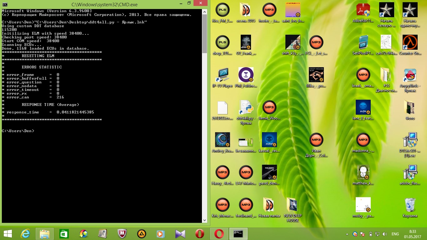

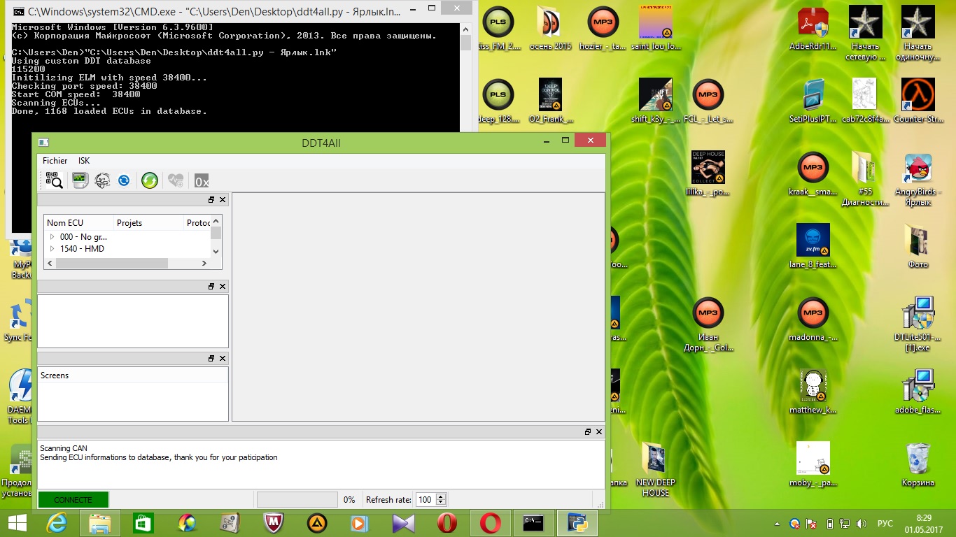

40 minutes ago, dmitry_gorbunov said:
checking port speed: 38400 ------  и ничего не происходит
Полагаю, что не верно выбран COM порт. В этот момент программа пытается посылать AT-команды в сторону ELM  и не получает ответа от него

все так и сделал
похоже на то, но как не правильно выбрать если ДДТ4 при загрузке предлагает выбрать СОМ3, СОМ4 и ни один  не подключается. Все открылось как в инструкции.
В свойствах блютуз посмотри какие порты там задействованы.

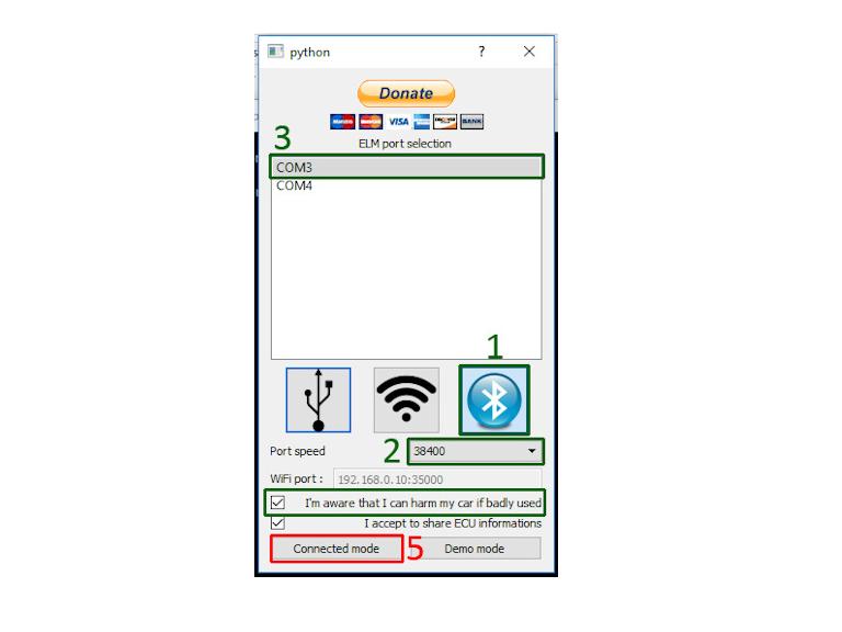

20 часов назад, dmitry_gorbunov сказал:
все так и сделал
настрой свой блютуз на нужный ком порт.. оптимал - ком3.. все работает, надо только задать вручную. техника для этого не придумывалась.. под нее уже писалось.

48 минут назад, gpowerek сказал:
спасибо за помощь и советы. На выходных буду разбираться с компортами (оставил ноутбук на даче).
Если не сложно, для оперативности работы, подскажите где нужно менять компорт блютуз на винде 8.

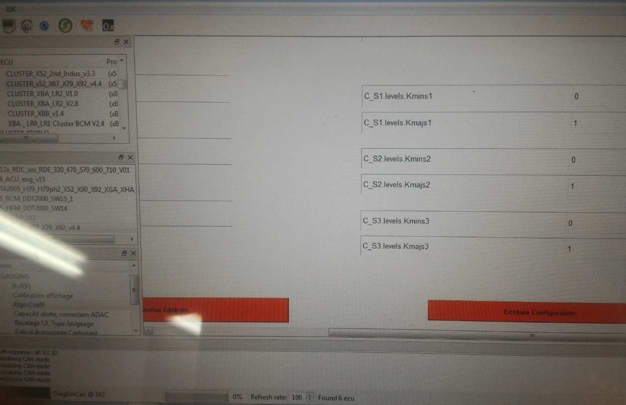

Приветствую! Случилась беда. Машина megane 3 K9K836. Машина ездила, после ТО убрал ошибку, далее через pyren из раздела Reset выполнил "Стирание регулировки давления топлива" и "адаптация двигателя" и машину больше не завел. Появилась ошибка по давлению в топливной рампе. Давление поднимается ~160 бар, вот-вот мотор заведется и тут же давление сбрасывается на 70 бар и просто маслает (максимум доходит до 100бар). Подскажите, как машину оживить?
Добрый вечер, помогите привязать к торку пиды. С pyren работает нормально, иногда вылетает соединение. У меня логан фаза 2, ems3132, создаю пиды через пирен. Строка выходит такая ATSH817AF1\nATSW96\natwm817af13e\nATIB10\natstff\natat0\nATSP4\natiia7a\natat1\n10C0. Но не получается соединиться. Спасибо за ответы, и спасибо разработчикам за Pyren !

13 часов назад, dmitry_gorbunov сказал:
У меня10-ка, я вхожу в свойства через значок блютуза возле часов. Порты у меня появились только после подключения к ELM.

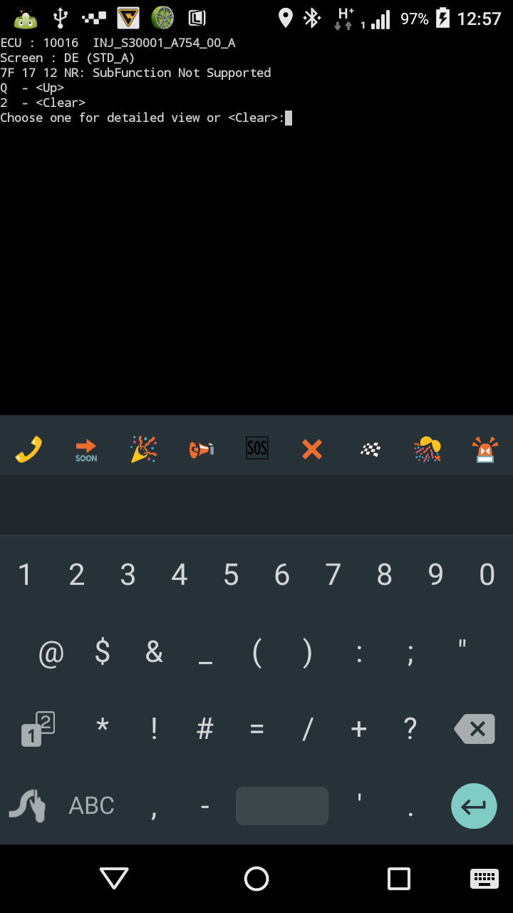

попробуйте другие, более простые строки. Где то встречал в сети для Logan
ОК, вечером выложу лог. Спасибо.
Ок, попробую, если найду че нить. Я немного далекий от этих команд.

Дастер(Ph2) - суть проблемы вот в чём:на машине стоит газовое оборудование,при езде на газе потребление бензина не происходит ,т.е. количество литров бензина в баке не меняется ,но алгоритм вывода на экран ,у приборки Дастера ( да и у Сандерика и у др.)   немного другой, деления количества бензина постепенно ,всё равно уменьшаются из-за  расчётов  расхода топлива, до показаний что он кончился. Чтобы восстановить реальные показания,приходиться через диагностику заходить в панель приборов и делать инициализацию,либо выдернуть на время предохранитель приборки  в монтажном блоке.
Есть ли возможность в DDT2000 сделать чтобы приборка отображала количество литров баке без поправок на пройденное расстояние?
П.С. Обманки на релюшках и резисторах не работают!!!
Извиняюсь, что не знаю ответ на предыдущий вопрос. Хочу сказать, что протестировал самую новую версию с самой новой базой (которые нашел несколькими страницами ранее). Renault Fluence. Впервые STD-B действительно отлично работает. Все страницы с текущими данными и диагностируются все блоки STD-B. Все более чем отлично.
andrey_avtograd
Не уверен что сработает, но можно попробовать на экране Gauging  - Recalage L2 (пересчет), Type Jaugeage  изменить C_Fuel_Gauging_Type (тип измерения топлива) установив  "Without petrol flow" (без учета расхода бензина), кажеться это отключение вычисления остатка бензина с учетом впрыска.
The "C_FUEL_GAUGING_TYPE" parameter defines the fuel gauging type, with fuel flow strategy or not

kirirut, дружище!! Спасибо за наводочку!!  У меня  "Without petrol flow" стоит по умолчанию,хотя изменить на другой параметр мне не удалось. Начал вникать что находиться в закладке Gauging и о чудо,изменив в 0 все единички в закладке Algo:coeff ,см. фото,я остановил обратный отсчёт показания бака!!!
После 30 минутных покатушек,значение на индикаторе приборки и из данных диагностики ,оставались не измены. Долив на заправке 7 литров,приборка с успехом отобразила новое значение бака. Понаблюдаю ещё,попробую поиграться единичками с ноликами в этой закладке,попоже отпишусь!
1 час назад, andrey_avtograd сказал:
Однако!
Этот дурацкий алгоритм выносит мозг реноводам на газу, начиная с меган2
