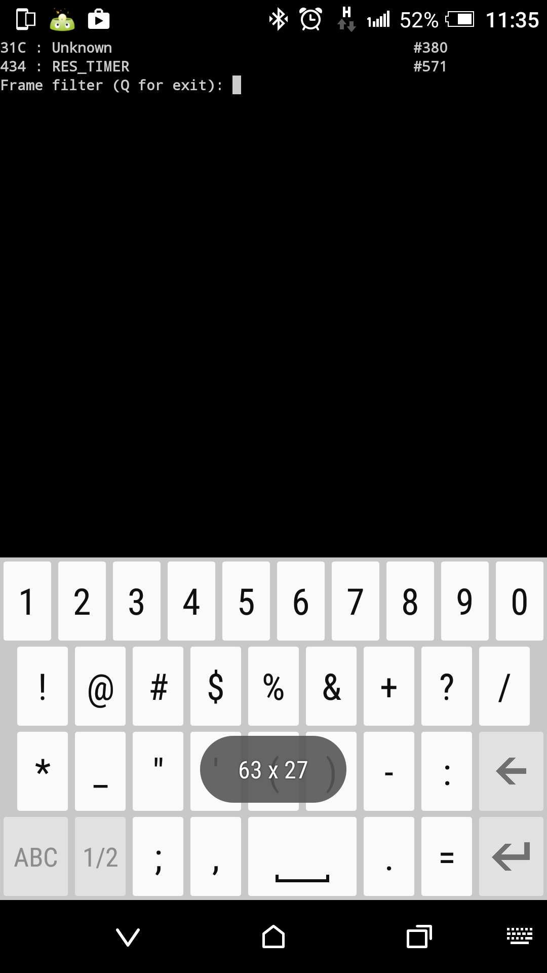

Так а что вас смущает? У вас ведь can сети разделены, поэтому в can мультимедия нет фреймов от других блоков, только фреймы от MediaNav.
Тот что с ID 434 содержит данные о дистанционном запуске, функции дистанционного запуска у вас нет, вот и ничего не показывает. Вероятно этот фрейм предназначен для блока автозапуска HFM
<Request Name="RES_TIMER">
<Comment><![CDATA[1000]]></Comment>
<Sent>
<SentBytes>0434</SentBytes>
</Sent>
<Received MinBytes="2">
<DataItem Name="StartRESCounterValue" Ref="1" FirstByte="1"/>
<DataItem Name="StartRESCounterRequest" Ref="1" FirstByte="2" BitOffset="3"/>
</Received>
</Request>
ID 31С - не нашел описание.
Что бы MediaNav1 отобразил температуру нужно послать в can мультимедия фрейм с ID 0558 (по информации
kpetob https://www.drive2.ru/l/466468358913523950/)
 00 00 XX 00 00 00 00 00 где XX - значение температуры в HEX от 0 до FF
У вас вроде  MediaNav Evolution поэтому возможно  фрейм со значением температуры имеет ID 031C.
Попробую проверить какие фреймы есть в can мультимедия на моем MediaNav1.

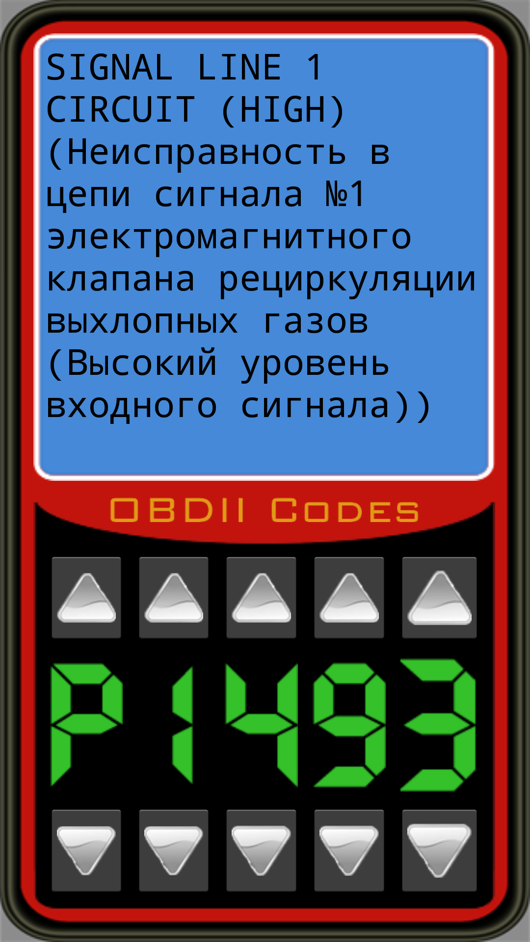

Коллеги,кто может подсказать как расшифровать ошибку Р1493 для Мегана 3 1.5 dci? Ошибку прочитал при помощи Torque.Пока ясно,что ошибка в системе рециркуляции выхлопных газов.
В номере P1493 зашифровано только название, которое вы и так уже наверное правильно расшифровали, а статуса и контекста там нет. Поставьте pyren. Он вам и ошибку и статус и контекст расшифрует, причем конкретно для вашего ЭБУ. (на Мегана 3 1.5 dci наверняка может ставиться несколько различных ЭБУ и какой именно у вас пока не понятно)
Благодарю за ответ. Pyren установлен.Посмотрел параметры,могу выложить скрины.Не совсем понимаю как Pyren ошибку и статус и контекст расшифрует?Где об этом почитать?
Заходите в меню ошибок и там каждая ошибка это тоже пункт меню в который можно войти. Покажите скрины
Изменено пользователем Kostean
Эти скрины смотреть не интересно. Я думал у вас скрины от пирена остались. Хотя на верхнем похоже на попытку расшифровать статус, но это по стандартным таблицам. У некоторых ЭБУ могут быть свои варианты расшифровки.
Ошибку, я так понимаю, вы уже стерли?!
Это параметры на ХХ при наличии ошибки.
Раз вам ее удалось стереть, значит она была не живая а сохраненная. Значит не понятно когда и при каких обстоятельствах она появилась.
Да ошибку удалил и благополучно доехал домой(200км).Ошибка больше не появлялась.
И потом не все видно в параметрах. Ни обрывов ни замыканий на плюс или массу в параметрах не увидиш
Я все это к тому, что сейчас уже бесполезно что-то выяснять. Нужно ждать следующего появления и быть к нему готовым.
