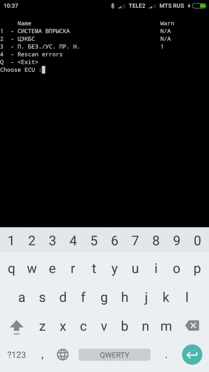

Рено сандеро1.1.6,8кл.Пайрен показывает только три блока,куда копать?Прикрепил логи.

1 час назад, A1l9e7x0 сказал:
08-21-36-Screenshot_2017-04-03-10-37-06-408_com.googlecode.android_scripting.thumb.png.206ca79f8a0ecf70fab3fac78e3d2cd0.png
ecu_log(1).pdf
elm_commander_log(1).pdf
Там наверное только три блока и есть.
Изменено пользователем SanchesSLV

3 minutes ago, A1l9e7x0 said:
Как же быть,что может быть не так с pyren?
А какие блоки вы еще хотите видеть? Может это все что есть?
Еще может быть ABS но в логах он нигде не подает признаков жизни, хотя и должен сидеть на K-линии c тремя другими блоками, которые вы видите. У вас еще может быть мультимедиа на CAN2 но это адаптер нужно переделывать.

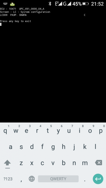

Привет, проблема у меня такая, через ddt4all и сделал сброс параметров приборной панели, после чего вылезли ошибки по датчикам  парковки и давления в шинах, не отображались обогревы сидений, пропал звук непристегнутого. То что теперь не пищит при непристегнутом устраивает), по датчикам  и обогревам  разобрался поменяв параметры через ddt4all. А вот с ошибкой по ксенону не могу порешать. Не знаю, что поменять в параметрах.
Вот ошибка
Вот параметрScreenshot_2017-04-07-21-52-17.thumb.png.33e6830756fad17419a267e87ca3b024.png
Что и где поменять, не знаю, вроде все уже испробовал.
Какой xml использовали через ddt4all?

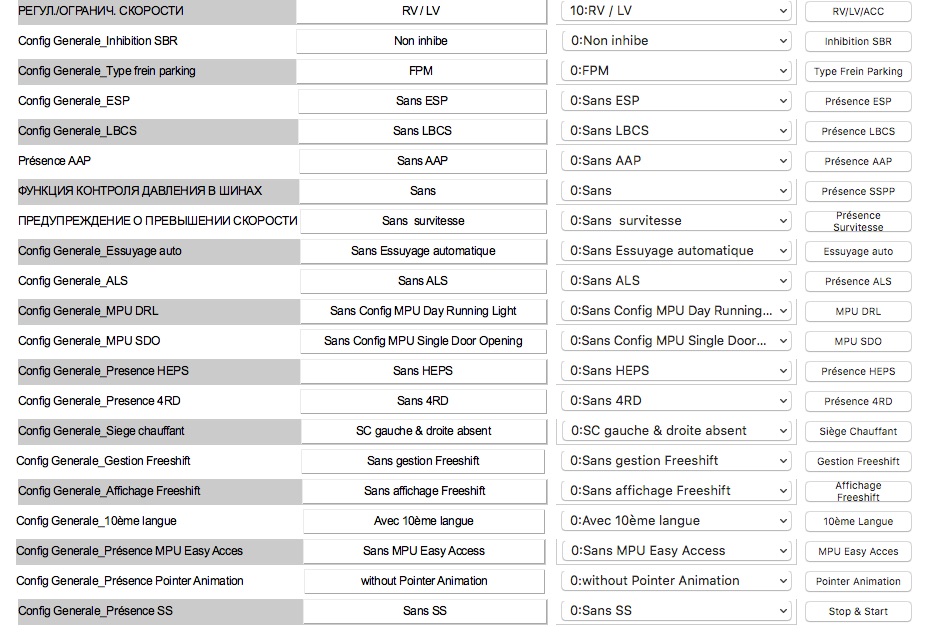

Все исправил  сделал параметр sans LBCS

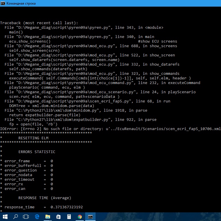

Здравствуйте!

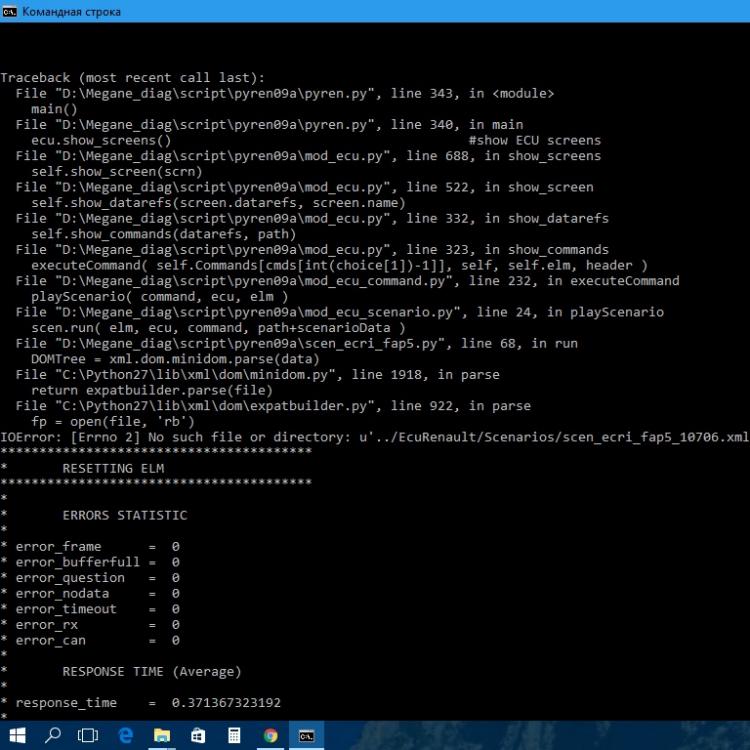

Прошу помощи. Имеется Меган 3 с 836 двигателем, ЕЛМка версии 1,5, и, естесственно, Pyren 09a. Базы данных - из Clip 1.65 и ecus из DDT 2016 г.
Всем машина хороша, только малость скручен пробег (реальный 186 тыс, а на приборке 131), да забит сажевый фильтр... Автоматический прожиг не пойдет - превышено количество неудачных попыток (странная цифра - 255, при этом сажи сравнительно немного - 43 г. Не нравится мне также, что не меняется время с последней удачной регенерации - 18,2 ч). Пытался запустить принудительную регенерацию, и вот что получил:
Что я делаю не так?
Вот лог:
elm_log1.txt.pdf
Изменено пользователем duze
допопнение
5 часов назад, duze сказал:
Здравствуйте!
Что я делаю не так?
Вот лог:
elm_log1.txt.pdf
проверьте в демо-режиме, работает или нет?
файл сценария в базе клип есть? SCEN_ECRI_FAP5_10706.xml
у меня в демо отработало, на живой машине проверить не могу, от FAP  давно избавился.
В демо не проверял, ибо папки Scenarios у меня вообще не было (сам создал..), и в ней конечно нет SCEN_ECRI_FAP5_10706.xml. Предполагаю, что какой-то скрипт ее должен создать и наполнить необходимым. Но что это - и откуда взять?
Вообще - интерес чисто спортивный. Понимаю неизбежность операции по удалению источника проблем.
11 часов назад, duze сказал:
Просто у вас база Clip неполная, папка Scenarios должна быть изначально с файлами сценариев, возможно вы скачали урезанную или не все скопировали.
Возможно копировали уже распакованный архив по USB. Попробуйте копировать архив с базой клип на само устройство, и распаковывать уже на нем, например тотал коммандером под андроид. Это и быстрее и надежнее.

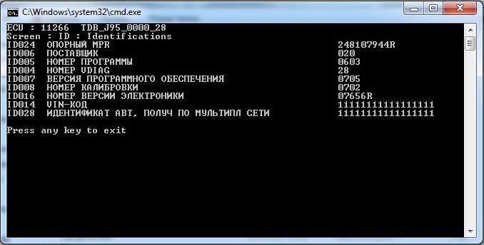

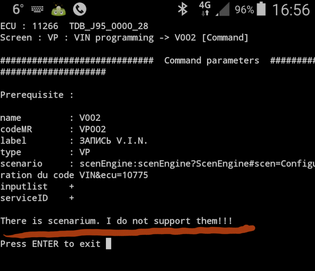

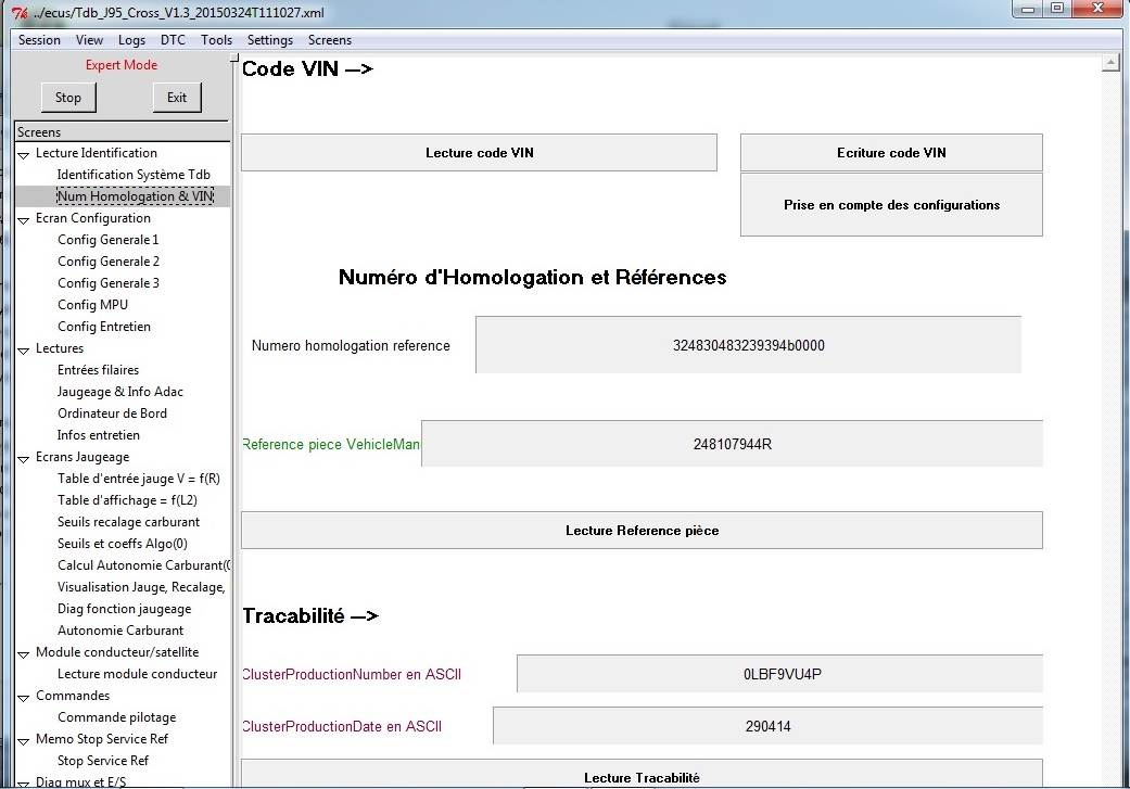

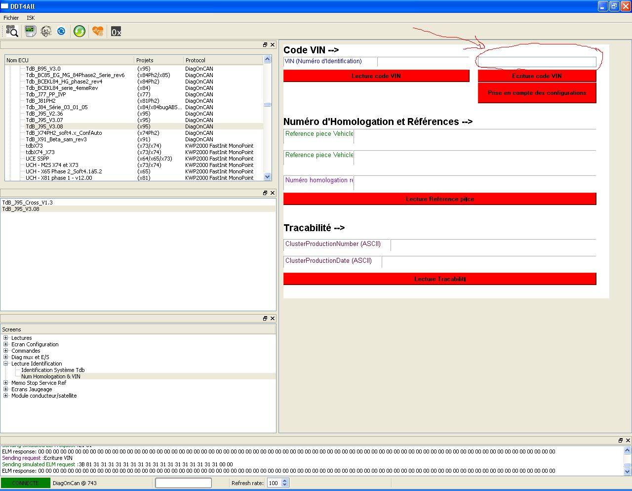

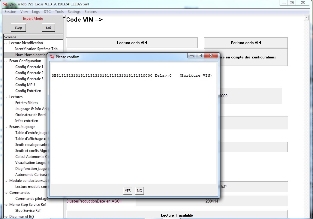

Приветствую. Помогите вписать VIN в панель приборов от рестайл Scenic 3 2014 года. Я установил данную панель на свой Grand Scenic 3 2011 года, с помощью ddt4all изменил конфиг под свой автомобиль. Всё работает в штатном режиме. Единственное не смог вписать свой VIN. Mod_ddt не видит VIN панели. Попробовал вписать свой VIN через Ecriture code VIN. И теперь вместо VIN - Pyren пишет 11111111111111111. При нажатии кнопки Ecriture code VIN во всплывающем окне для изменения VIN по умолчанию появляется набор цифр- вот его я и заменял на свой VIN. Подскажите как прописать VIN.
KostikMX, У себя я менял через pyren. Всё прописалось нормально.
1 час назад, DarkCraz сказал:
А  у нас снег с дождем.
З.Ы. Ну у меня как бы другая панель и другое семейство автомобилей.
KostikMX  не уверен но вроде сначала нужно считать вин авто по кнопке Lecture code VIN, а потом записать его в приборку кнопкой Ecriture code VIN.
KostikMX
Если не получиться попробуйте через ddt4all только выберите вместо TdB_J95_Cross_V1.3    к примеру TdB_J95_V3.08
Там над кнопкой Ecriture code VIN есть окошко для ручного ввода вин кода

Пробуйте сделать всё через pyren, там это точно работает корректно.
Извиняюсь, если обидел, но pyren не дает заменять VIN
KostikMX, Нужен ваш SavedEcus.p для тестирования нового сценария. Вот Подправленый сценарий под вашу приборку. Можете проверить сами, или дать мне ваш SavedEcus.p и я его оттестирую. Единственное я не уверен с именем (может не подхватится pyren'ом). Если не подхватит попробуйте потереть _10775 или _ECU_10775 в названии скрипта. Файл закинуть в pyren09a.
