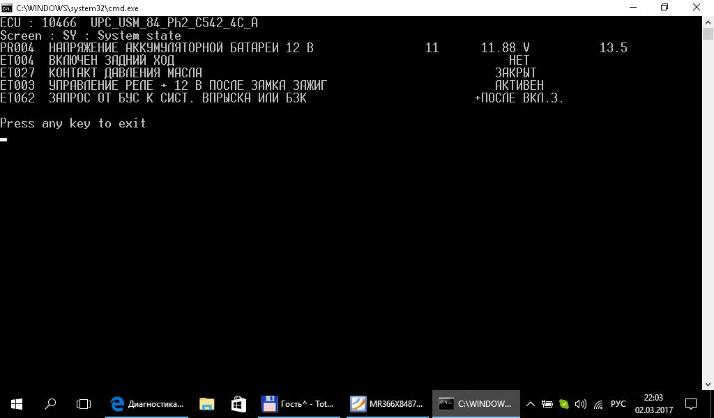

Проверил. У меня на М2 запрос включения лампы аккумулятора приходит в приборку из UPC в фреме 625
Скрины, которые я выставлял вначале тоже UPC, но правда точное соответствие не было найдено.

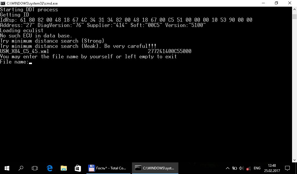

Попробуйте через pyren не через ddt.

По идее это должно быть здесь (скрин с демо, но моим saveEcus)

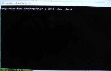

подскажите,какое ПО необходимо для установки пурена на виндовс-
устанавливаю питон, в папку scripts копирую базу ПО КЛИп и последнию версию пурен два файла: savedEcus.p и bat-файл для запуска скрипта в демо-режиме помещаю в script\pyrenXX И запускаю pyren_demo.bat.открывается

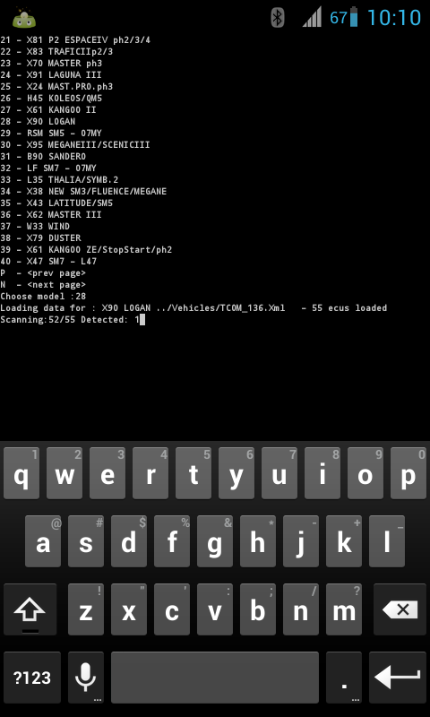

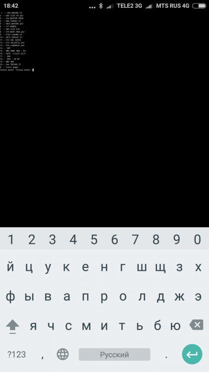

Подскажите.включил в демо режиме,очень мелкий шрифт,нет в списке Сандеро.При подключении к если так же будет?
1 час назад, A1l9e7x0 сказал:
пользуйтесь клавишами громкости на устройстве для увеличения/уменьшения шрифта или поставьте дефолтный размер шрифта в настройках sl4a.

Я понял,не могу найти в списке Сандеро,кто что подскажет?
Все,спасибо разобрался.Screenshot_2017-03-03-18-42-05-110_com.googlecode.android_scripting.png

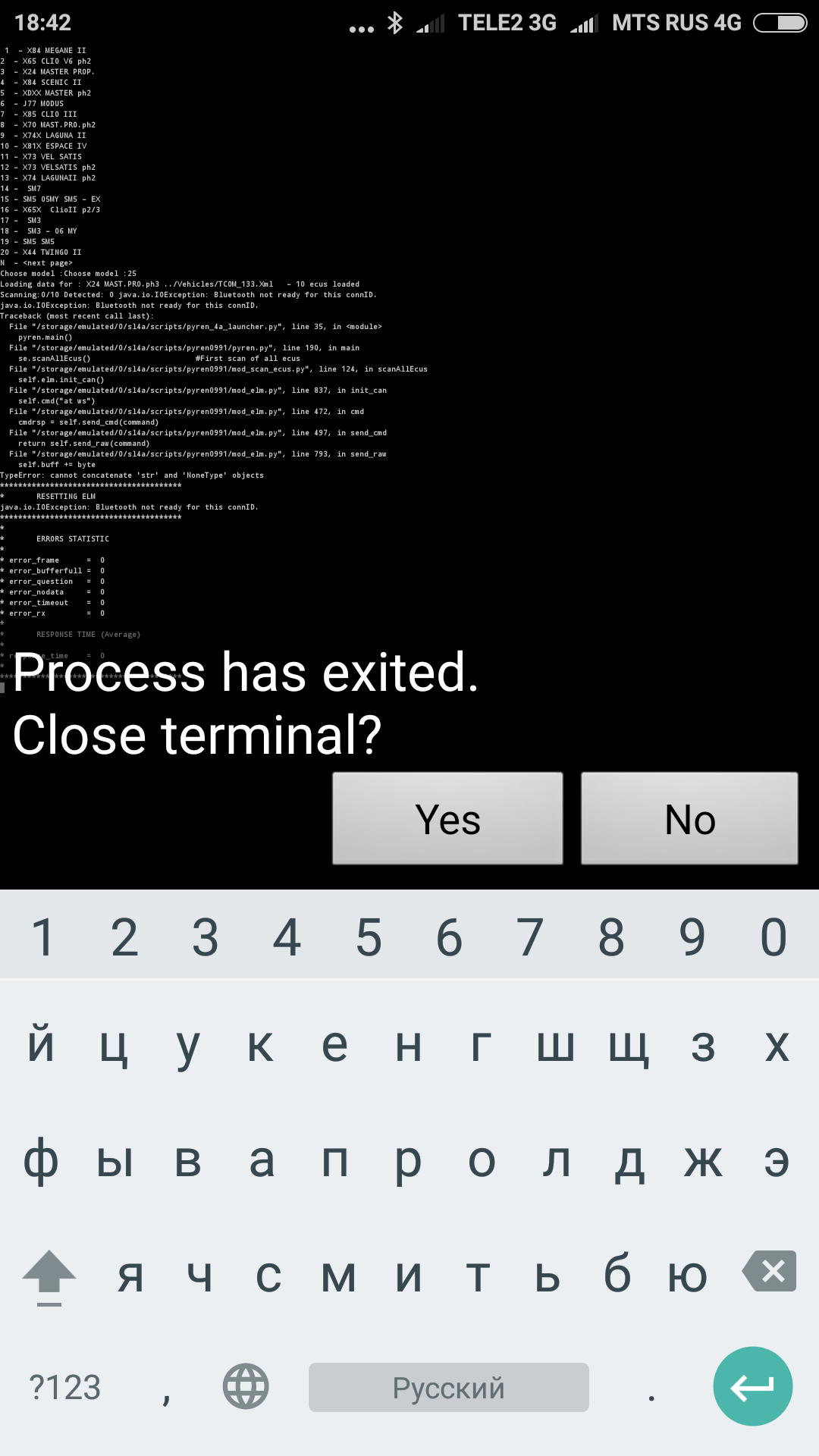

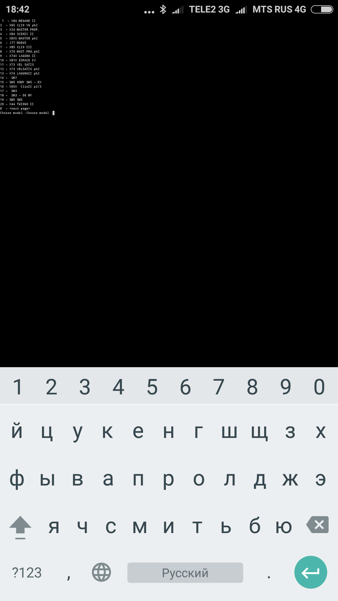

Подскажите в чем может быть причина: на андроид 4.0.4 установил , обновил все по инструкции - при попытке запуска скрипта из под Sl4a выдает
Process has exited.
Close terminal?
И кнопки "Yes" и "No"
 С  базовыми скриптами SL4A тоже самое
Вот вроде есть решение , но не понятно что делать https://groups.google.com/forum/#!topic/android-scripting/pw2SfpgY7ZQ
Изменено пользователем lexaltd

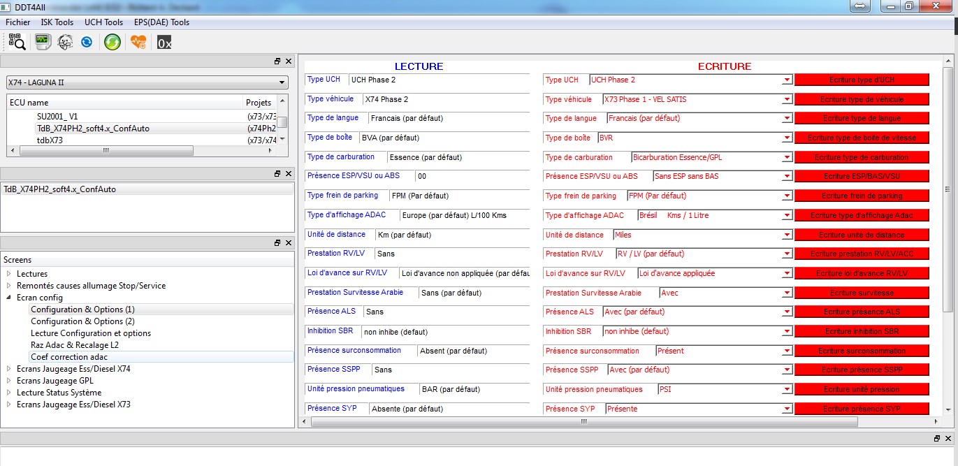

Ребят, у меня приборка все показывает в милях и расход и пробег. Можно ли как то с помощью данного скрипта ее на километры переделать?
Да, конфигурацию поменять можно, но действовать надо очень осторожно.

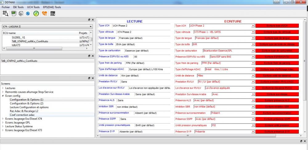

Добрый день. Повторюсь с вопросом. Машина Renault Laguna 2 ph1 (2001г.в.). Приборная панель - англичанка, т.е. все показания в милях и галлонах.
Очень хочется поменять все на километры и литры. Приборка расширенная с большим дисплеем посередине.

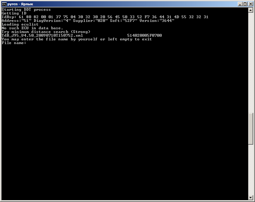

С помощью скрипта подключаюсь к приборке и вижу только:

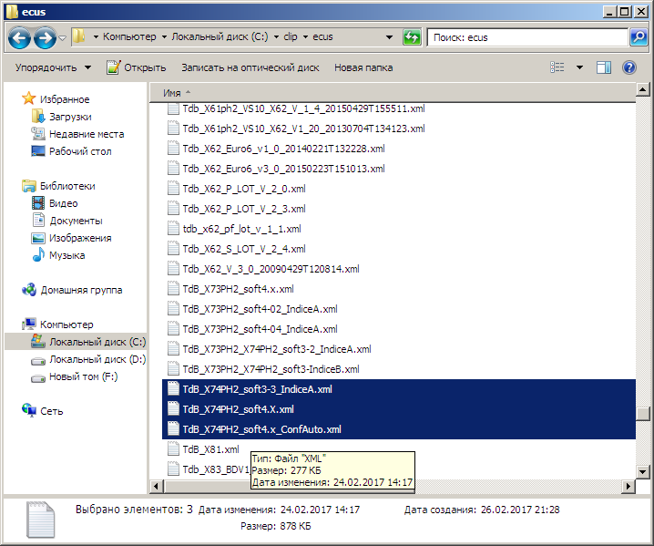

Почитав документацию понял что нужны команды CF019 и CF140 для замены миль на километры.
Пробовал так же скрипт ddt4all, он мне предлагает XML файл, который и близко не похож на мою приборку:
Пытался в ddt4all подсунуть следующие XML файлы, вроде как от моей приборки, но они ничего не отображают:
Куда копать, помогите?

какой версией pyren пользуетесь?
я бы предложил проверить на версии 95 и искал бы параметры в Extended command set, т.е. в главном меню pyren ввел бы cmd и искал бы конфигурацию в новом меню блока приборки.
Также, вопрос, а почему не проходит через mod_ddt или ddt4all? там есть эти параметры в настройке:
12 минут назад, amokk_spb сказал:
ddt4all у меня вообще ни одного блока не видит, сканировал и CAN и KWP. Хотя при сканировании у меня на приборке начинает ABS моргать, т.е. связь куда-то есть... )))
А в чем отличие версий pyren? Он же все равно при заходе в приборную панель подгрузит тот же файл FG0310121.XML. А внутри этого файла (я уже смотрел) нужных мне команд нет.
p.s. ухты... а у меня в ddt4all, нет такой возможности "выбрать машину" как у вас на картинке..
Изменено пользователем naffee
16 минут назад, naffee сказал:
я брал просто последнюю версию с https://github.com/cedricp/ddt4all когда ставил софт недели 2 назад.
единственное, что на русской винде надо обходить проблему с кракозябрами в русских описаниях ком-портов. два варианта есть, это отдельная тема если надо.
у вас есть логи, дамп приборки в pyren и savedEcus.p? можете выложить?
да, pyren выберет тот же самый xml. в нем нет параметра. а mod_ddt пробовали? он будет блок видеть (если руками подргузить нужную XML из базы ddt?
Я ж выше написал, что пробовал в mod_ddt подсунуть XML других приборок, не вышло ничего. В логах везде пишет subfunction not supported.
Пока могу только savedecus выложить, дампы остались в ноутбуке дома...
savedEcus.p.pdf
naffee
Если ddt4all при сканировании не находит точного соответствия это не значит что он не будет работать с блоком.  Выбирайте в  ddt4all  блок приборки вручную. К примеру в окне Nom ECU смотрите самую первую 000 - No grope и там выбирайте TdB_X74PH2_soft4.x_ConfAuto.xml.
11 минут назад, kirirut сказал:
Так и делал... Везде красным ERROUR (фр.)

А нажимали на кнопку обновления данных - зеленый круг со стрелками.
5 минут назад, kirirut сказал:
Да, и слева от нее "автообновление" тоже нажимал, все там перетыкал...
