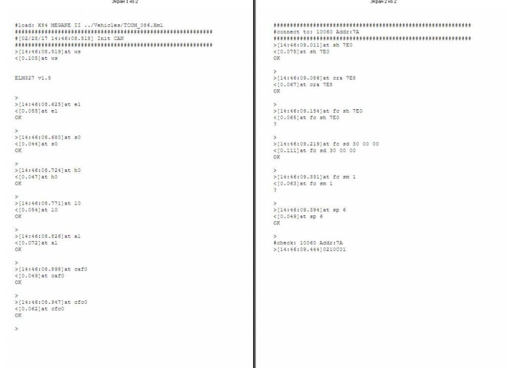

Дайте посмотреть логи сканирования elm_log.txt из папки logs
Send me the log of scanning named as elm_log.txt  from logs folder.
For turning the logging on, you need to uncomment (remove # sign) the next line in launcher (pyren_4a_launcher.py)
  #sys.argv.append('--log'); sys.argv.append('log.txt')
And please be sure that any other diagnostic program, like a torque, are unloaded from android memory

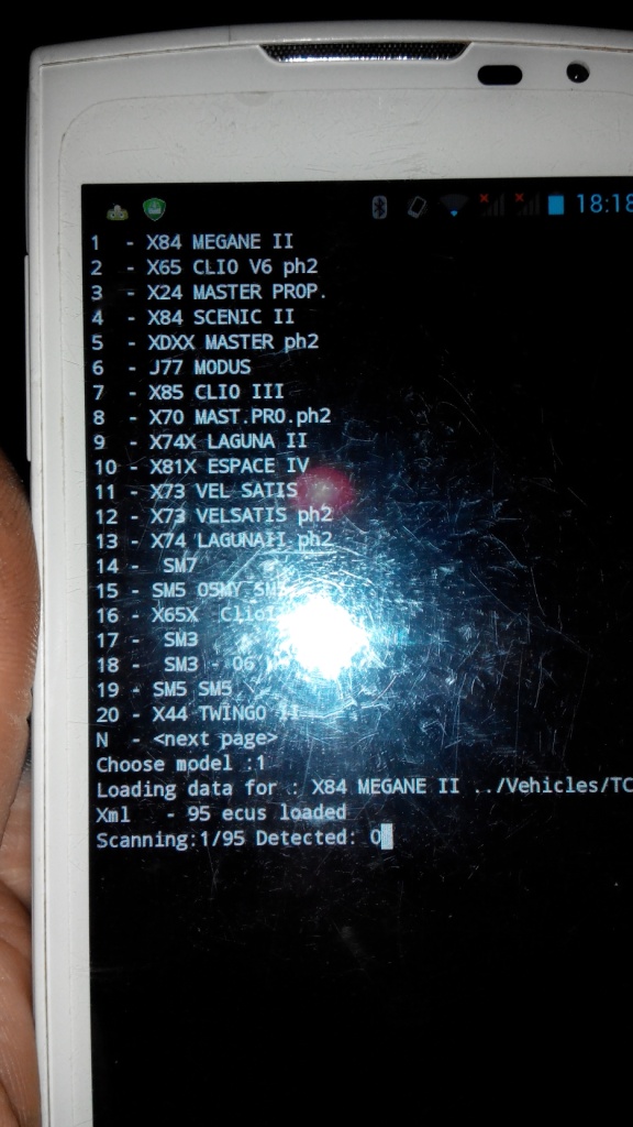

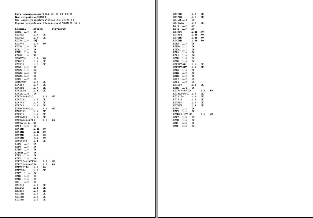

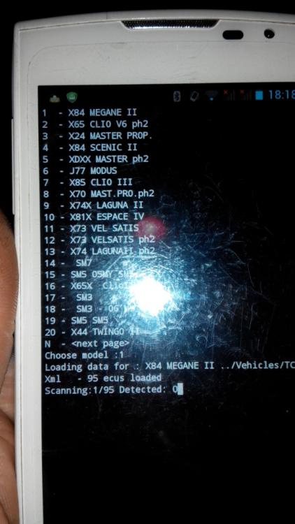

Вот файл журнала. Изменить расширение файла RAR. Есть версии 2.1 оригинальный чип.
elm_log.pdf
1 hour ago, eudin77 said:
Вот файл журнала
Какая у вас версия android? Адаптер хороший но похоже sl4a не совместим с android.
Android 4.3.1.
Включены ли какие-нибудь опции power saving?
Are there any power saving options?

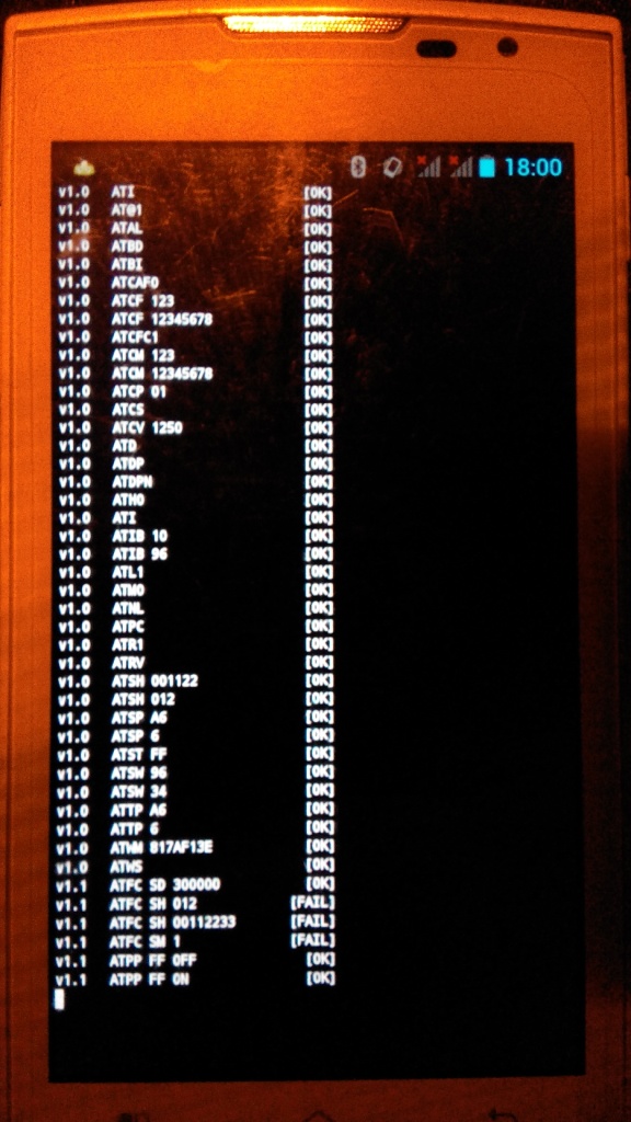

Добрый день.Подскажите пожалуйста в чем проблема-адаптер или андроид?
Адаптер не поддерживает FlowControl
Адаптер на чёрной кляксе и becen 3231.Будем искать правильный.

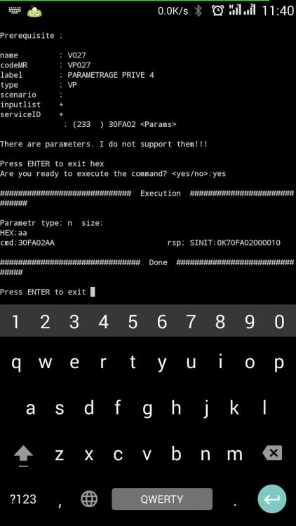

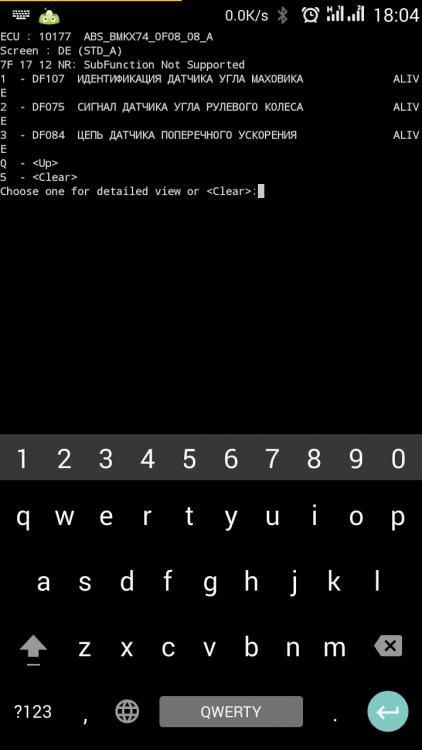

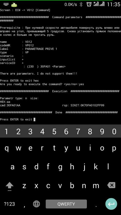

По совету Shr-Inm отписываюсь как с помощью pyren избавился от ошибок блока ABS и отремонтировал датчик ESP в моей Renault Laguna 2 ph1.
На начальный момент имел в блоке 3 ошибки:
Первым делом снимаем руль т.к. неправильная калибровка руля все равно будет выбивать ошибку ESP.
Для снятия руля сначала необходимо снять подушку безопасности, для этого перевернуть его вверх ногами и найти сзади отверстие, туда засунуть отвертку и сильно надавить, при этом пытаясь тянуть подушку безопасности вверх.
Видим такую картину:
Потом ключом torx50 откручиваем сам руль и аккуратно снимаем не повредив проводку.
Собственно после снятия мы сразу видим датчик угла поворота.
Руками прокручиваем его так (прокручивается он легко), чтобы в круглом окошке появилась желтая метка. Убеждаемся что колеса при этом у нас стоят строго прямо.
Собираем руль обратно. После чего запускаем pyren и подключаемся к машине.
В главном меню pyren вводим CMD для активации расширенных меню.
Далее заходим в свой блок ABS и выбираем Extended Command Set.
Там ищем команду VP012, заходим, он ругается что "...parameters. I do not support them". Вводим "hex", потом yes и потом AA.
Все! Руль откалиброван!
По датчику ESP калибровка делается аналогичным образом, только командой VP027:
Но так как у меня датчик еще и барахлил, пришлось его снимать и пропаивать, так как указано в этой теме http://vwts.ru/forum/index.php?showtopic=102086&st=0
Действительно при вскрытии обнаружилось что чип просто не припаян к микросхеме и держится абы как. После пропайки и калибровки все ошибки пропали.

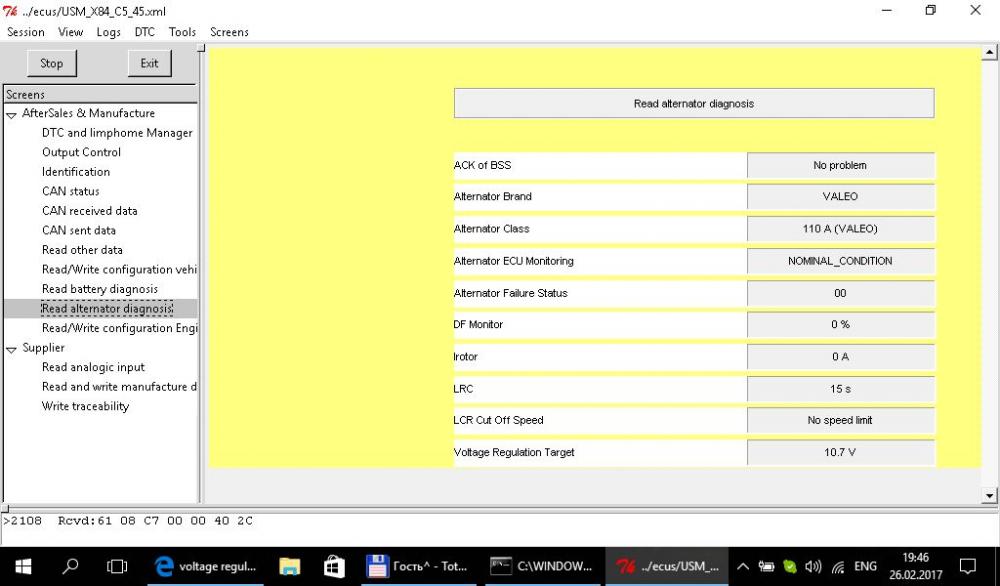

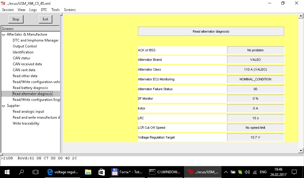

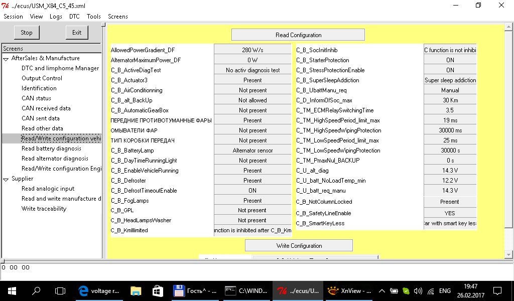

Меган 2
Интересует можно ли поменять параметр "Voltage Regulation Target - 10.7V"
Я так понимаю, что это напряжение, при котором загорается сигнал Low Battery.
Хотелось бы увеличить его до 12 вольт.

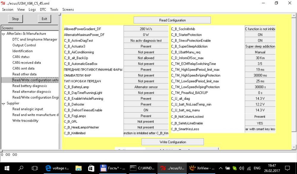

И еще - какие вариации параметра С_В_ВаттеryLamp = alternator sensor, где их можно посмотреть.
Реле-регулятор у меня с одним контактом.
P.S. Большое спасибо разработчикам!
Это похоже не изменяемый параметр. Изменяемые нужно смотреть в выпадающем меню на экране Read/Write configuration vehicul
Щелкните правой кнопкой мышки по названию параметра. Там будет
List                  =
   0:Energy management
   1:Alternator sensor
18 hours ago, gpowerek said:

4 часа назад, Shr-lnm сказал:
Скорее всего -да, хотя очень жаль 10,7в для загорания low battery считаю очень мало, когда она загорится при этом напряжении  уже и до сервиса или гаража  не доедешь. 12 вольт, а то и 12,5 было бы в самый раз.
List                  =
   0:Energy management
   1:Alternator sensor
0:Energy management - что-это значит, не совсем понятно?
1:Alternator sensor - это я так понимаю лампой low battery управляет реле -регулятор
У меня проблема с лампой low battery. Полгода назад были проблемы с генератором, аккумулятор сел в ноль, пришлось возвращаться домой на веревке, благо недалеко от дома. Так вот лампа low battery так и не загорелась - это мне очень не нравиться. Планирую поставить вольтметр, но хотелось бы чтобы и лампа работала.
3 часа назад, PSGrig сказал:
Неправильно. Лампой low battery управляет приборка. Если хотите чтобы low battery загоралось раньше, нужно заменить один из резисторов на делителе напряжения в приборке. Ищите схему приборки.
P.S. и вообще voltage regulation target - целевое значение напряжения. этим параметром ЦЭКБС и БЗК запрашивают необходимое для работы напряжение.

6 часов назад, PSGrig сказал:
Вообще лампа должна загораться при напряжении ниже 12 вольт. У вас вообще эта лампа работает как таковая?? Если не заводить машину а просто включить режим зажигания?? В этом режиме лампа должна гореть. Если не горит - хана диоду или лампочке (что там стоит не знаю).
2 часа назад, Shr-lnm сказал:
Тут без родной документации можно только гадать.
У меня в М2 всеми лампочками на приборе управляет эбу. Так что теоретически возможно там и есть параметр порога срабатывания. Еще лампа, тоже  теоретически, может зажигаться содержимым системных фреймов. Многие лампочки на приборе именно так и зажигаются
Проверил. У меня на М2 запрос включения лампы аккумулятора приходит в приборку из UPC в фреме 625
К сожалению как такового параметра задающего порог срабатывания нету. Он по-умолчанию равен ниже 12 В. Можно лишь посмотреть состояние ET001, при включенном зажигании должно быть горит, при заведённом двигателе не горит.
