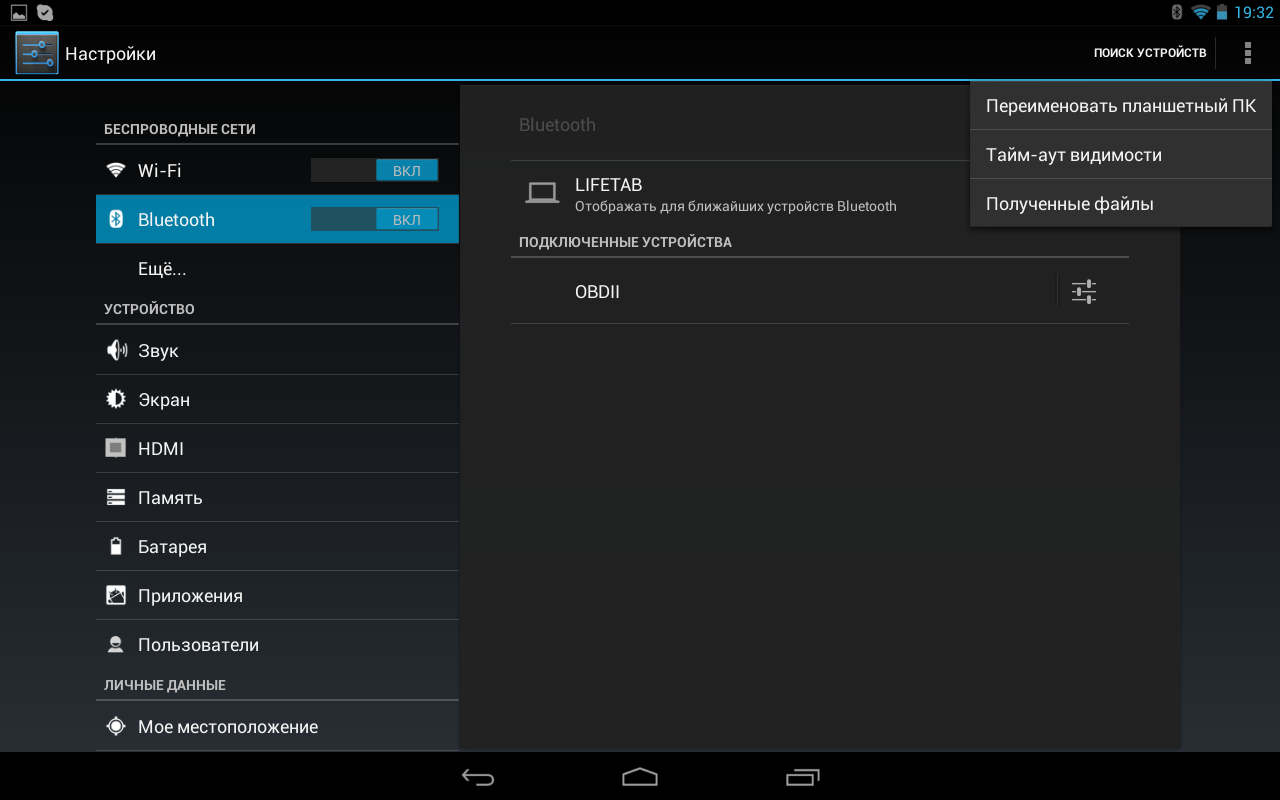

Поиграйся с настройкой блютуза на андроиден- там стоит таймаут /выключается через минуту....../-выключи, поставь- виден всем- должно помочь, на моем 4.2.2. - работает

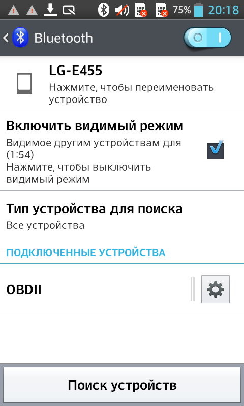

58 минут назад, CemCem сказал:
чего-то я не вижу расширеные настройки блютуз, тайм-аут и пр.
кстати доступен всем работает 2 минуты.
Что делать

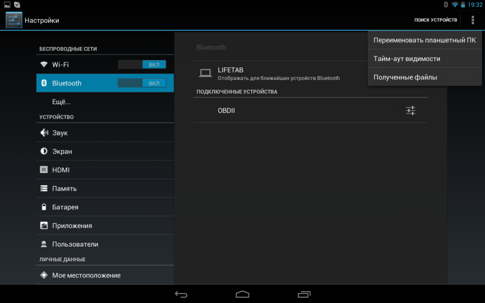

У меня такое меню, если включить блютуз в настройках /вверху справа кнопка с тремя кубиками/, там можно выключить таймер
нашел как настроить блютуз, спасибо. Как проверю отпишусь

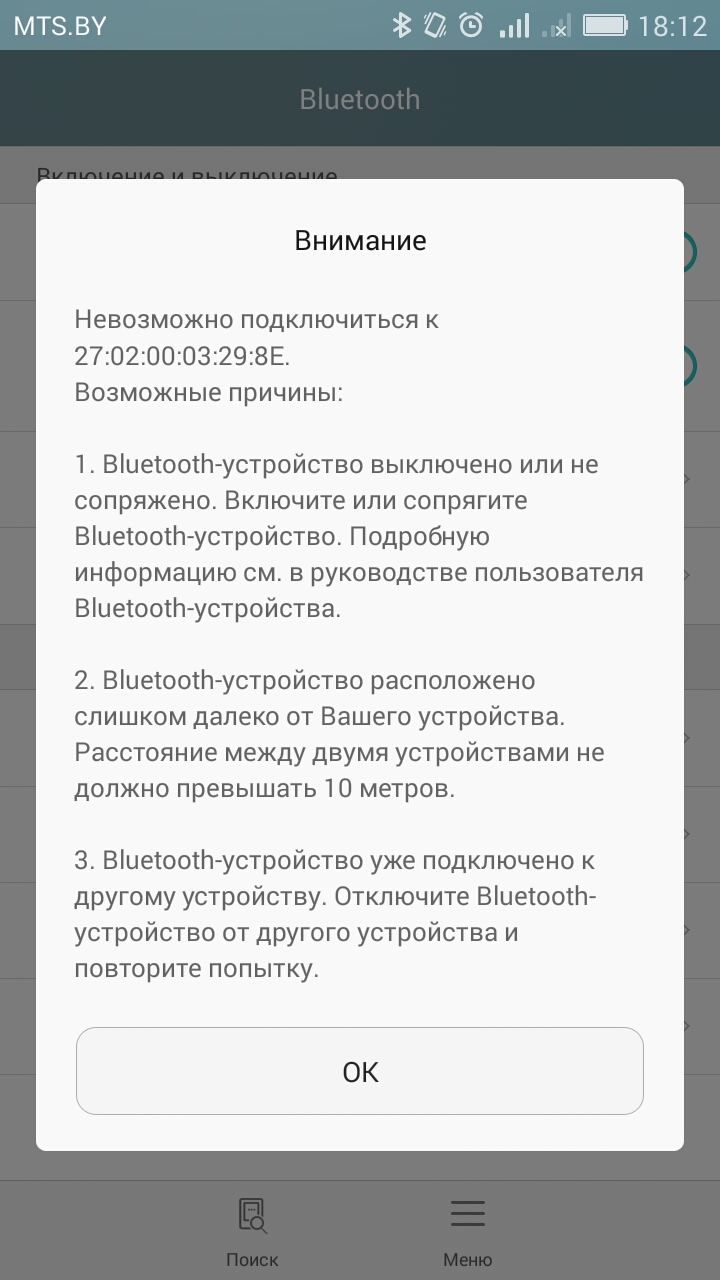

Друзья, взял другой телефон с версией 4.4.2.

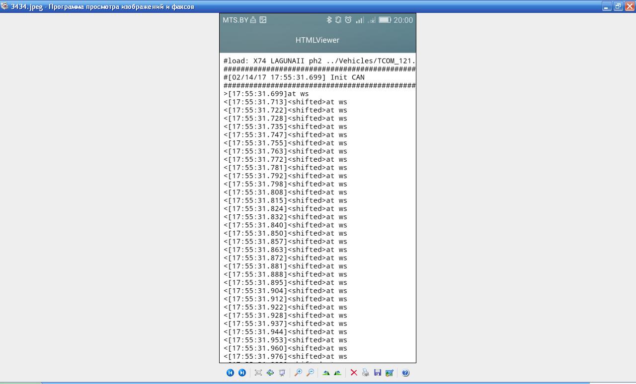

В демо все работает, как на машине, так через раз находит ELM (в тоже время андроид 4.1.2 всегда находит и сопрягается), не сопрягается и пишет вот такую дрянь.
Соответственно логи следующие
Лог елм
