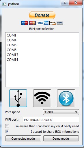

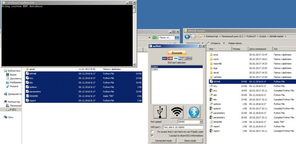

Чем может быть вызвана данная ошибка?
Базу данных и программу если ставить с этой статьи ddt4all-master-DDT2000(2016) (ddt4all от 09.12.16)  как по инструкции то работает, а если более  новую версию ddt4all от 24.01.17 выдает ошибку на скрине. В демо режиме работает та и та программа. Разница программа в более новой сверху есть меню сверху.
$_57.jpgт
Изменено пользователем SanchesSLV

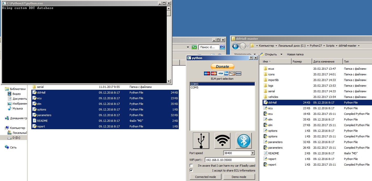

4 минуты назад, SanchesSLV сказал:
  Скрыть контент
$_57.jpgт
Судя по всему у вас в описании портов присутствует русский? Правда не могу сказать, почему предыдущая версия в таком случае работает, может быть она просто по номеру COM-порта подключается без дополнительных диалогов?
11 минут назад, amokk_spb сказал:
В старой версии в выборе ком порта было только (СОМ3) без латиницы.

не пробовали менять описание ком-порта в диспетчере устройств через реестр и параметр FriendlyName?

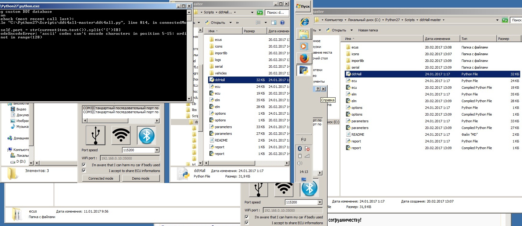

можно перед 814 строкой написать
                print currentitem.text()
                self.port = str(currentitem.text()).split('[')[0]
и посмотреть что напечатается на экране перед ошибкой.
Но описание ком-порта, как написал amokk_spb, должно помочь

РАБОТАЕТ СПОСОБ!

у меня не получилось через реестр. но получилось просто убрать описание на русском из описания порта.
изменил строчки в ddt4all.py
        for p in ports:
            item = gui.QListWidgetItem(self.listview)
            item.setText(p[0])
            #item.setText(p[0] + "[" + p[1] + "]")
        self.timer.start(1000)
        print "rescan"
  • получается так. без описания, зато работает :)

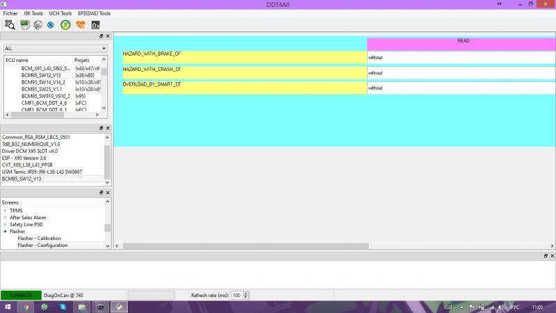

Кто может помочь с активацией датчиков давления в шинах, в приборке активировал через скрипт DDT4all (скрин в спойлере), надпись на приборке появилась "check tyre pressure sensors". Осталось в блоке ЦЭКБС активировать, может кто знает какая команда отвечает за это в базах DDT?

Попробуйте через mod_ddt. Сегодня пробовали активировать HSA на логане - через ddt4all никак не удавалось, а через mod_ddt сразу все получилось.

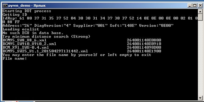

BCM95_SWB10_VB10_4.xml
Датчики давления в шинах включаются на экране TPMS. Нужно изменить параметр PRESENCE_SSPP ну и наверное нужное давление указать в параметрах Pression_gonflage_preconisee******
3 часа назад, SanchesSLV сказал:
На андройде рурен: pyren_4a_launcher.py редактировать > в строке #sys.argv.append('--dump') убрать # решотку > подк к авто и зайти в нужный блок > в папке дамп будет сохранен сам дамп.
А можно по шагово, я новичок в этом деле?
pyren.py с базой от DDT2000 при запуске предлагает выбрать из имеющихся (скрине),
хотя в папке дамп лежит от блока ЦЭКБС.
Не пойму как выбрать предложенный Shr-lnm правильный xml BCM95_SWB10_VB10_4.xml? Как я понял  ddt_mod в реж. демо после выбора блока ЦЭКБСЮ>DDT и если есть дамп от этого блока, то ddt_mod должен запустится?
просто впишите там
его я нашел руками. в mod_ddt автоматический алгоритм подбора блока не идеально пока работает.
он автоматически запустится если будет найдено точное соответствие блока. В данном случае, точного соответствия в базе нет

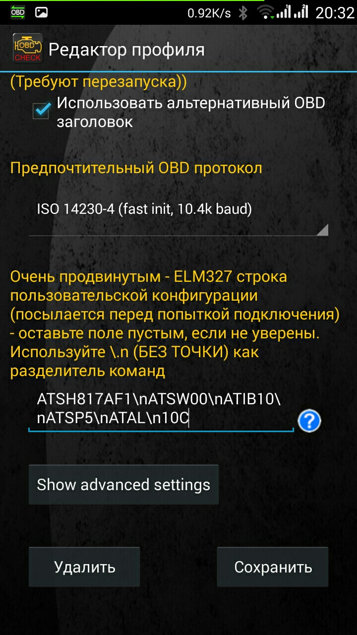

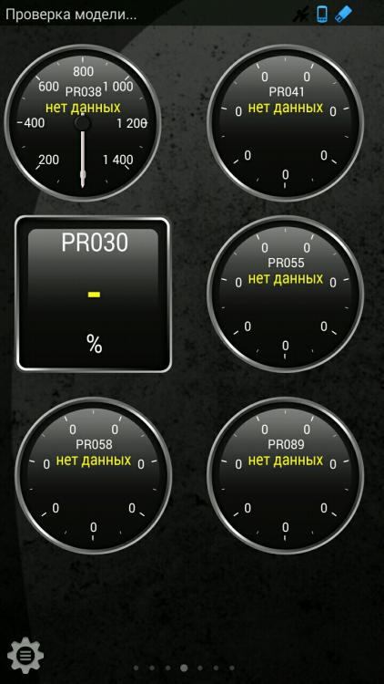

Добрый день! Может кто, пожалуйста, помочь подружить Torque с Лагуной 2ф1?
Через pyren скрипт, запускаю make_torque_pids.py указываю номер 10194 (ЭБУ системы впрыска) и русский язык. Скрипт успешно генерирует 2 файлика в папке .torque/vehicles и в .torque/extendedpids.
В самом Torque захожу в настройки, добавляю эти extendedpids, и потом на главном экране выбираю сгенерированый новый профиль.
Программа пытается подключиться но виснет на этапе "Проверка модели авто"
У меня есть подозрение что указана неправильная строка инициализации, сейчас у меня стоит вот такая "ATSH817AF1\nATSW96\nATIB10\nATSP5\nATFI\n10C0"
p.s. сам pyren_script работает отлично, блок системы впрыска показывает, все датчики отображает, но хотелось бы через Torque настроить...
p.p.s. при чем, к панели приборов 10145, с такой строкой инициализации "ATSH8151F1\nATSW96\nATIB10\nATSP5\nATFI\n10C0" вроде бы подсоединяется нормально
Изменено пользователем naffee
А какой у вас предпочтительный obd протокол в профиле стоит? нужно поставить ISO 14230-4(fast init,10.4k baud)
Еще попробуйте вот такие строки
"ATSH817AF1\nATSW96\nATIB10\nATSP5\nATAL\n10C0"
"ATSH817AF1\nATSW00\nATIB10\nATSP5\nATAL\n10C0"
И на первой и на второй строке инициализации так и висит....
Для меня самого torque большая загадка. Попробуйте спросить или поискать на их форуме.
https://torque-bhp.com/forums
так наверное быстрее получится. Здесь много кто проблемы с инициализацией torque испытывал.

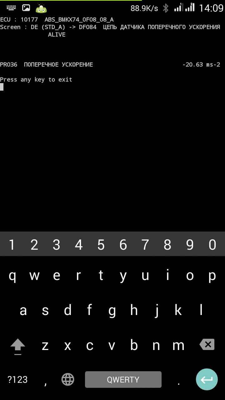

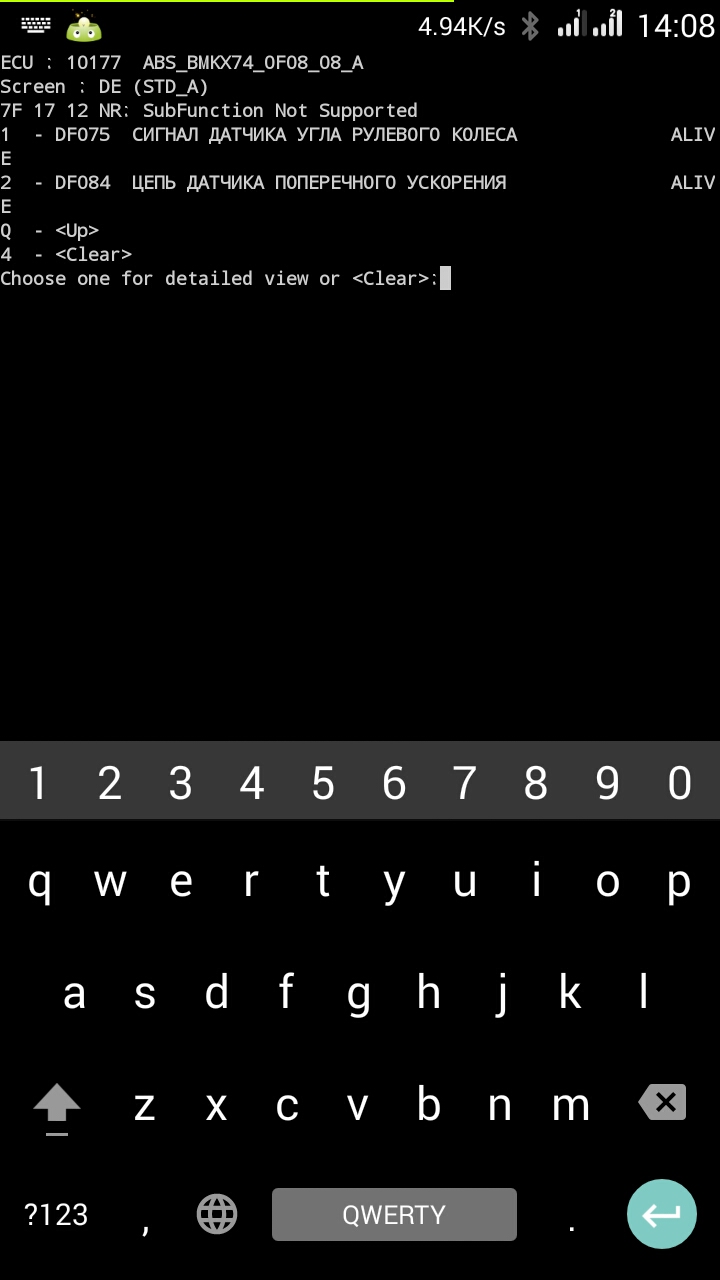

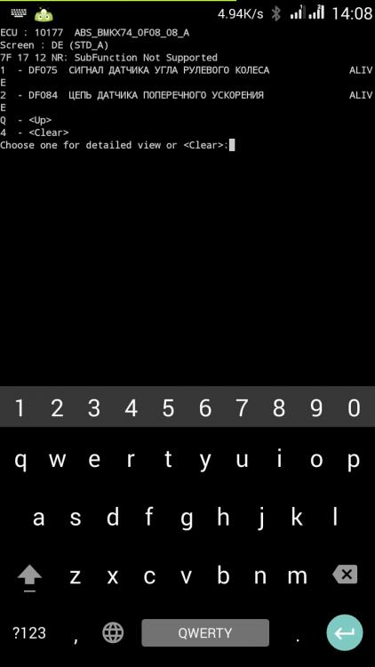

У меня вопрос следующий. На приборке постоянно горит ESP Fault.
При подключении через pyren скрипт, в блоке АБС висят две ошибки DF075(датчик угла поворота руля) и DF084 (цепь датчика поперечного ускорения).
Когда заходишь в эти ошибки, они отображают некие параметры, т.е. датчики походу живые и их просто надо откалибровать.
Можно ли это сделать как-то через скрипт?

Нужно установить Dialogys и в нем найти MR на ваш блок. Там должно быть написано как работать с этими ошибки и какими командами калибровать. Потом будет понятно можно ли сделать это через pyren

Технота MR341X7438C000.pdf от вашего блока ABS . Калибровка производится путём подачи команд vp003 и vp0025 из extended command set. Более подробно для какого датчика какой запрос отправлять есть в техноте.
P.S. Вы с проводкой то разобрались?
P.P.S. Под датчик угла поворота два разъёма. Один из них пустой))). С плохим развалом калибровка не поможет. Ошибка вылезет снова.

А команды vp003 и остальные я как понимаю вручную в терминале подаются при подключении к блоку абс?
Тут все не так просто. vp003 и vp025 это команды реализуемые сценариями
Capteur angle volant pour X74&ecu=10177
и
Capteur acceleration transversale&ecu=10177
за ними на самом деле скрываются простые команды vp012 и vp027, но обе эти команды с параметрами. Какие параметры и при каких условиях нужно подавать, можно понять по содержимому сценариев.
9 минут назад, Shr-lnm сказал:
и

Похоже, что проще сделать через mod_ddt, если не боитесь быть первооткрывателем ))
Или через pyren в режиме cmd выполнить VP012
Судя по ddt параметр там, это значение начальной коррекции. DDT ставит там 0xAA а CLIP ставит случайное число

Калибровку выполняют так:
- поставить колеса в ровное положение
- повернуть руль в любую сторону более чем на 5 градусов но менее чем на 15
- вернуть колеса в положение прямолинейного движения
- выполнить команду
