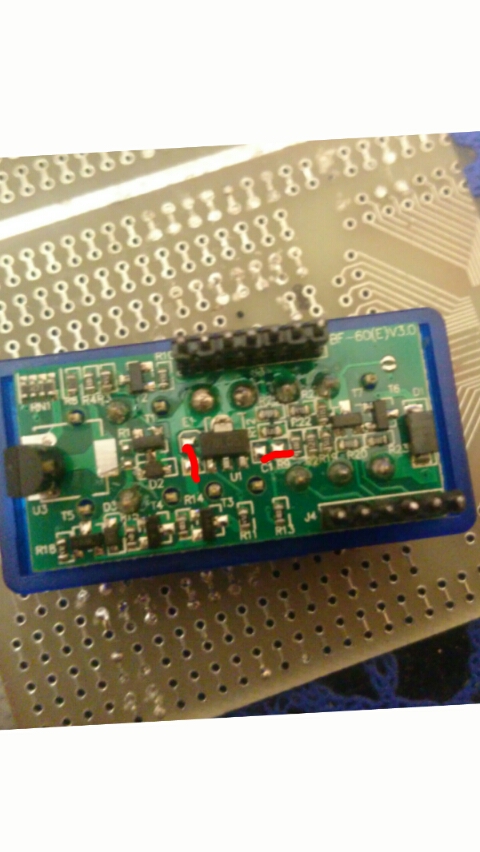

Все таки я был прав нет конденсаторов на стабилизаторе,  забыли поставить китайцы,  завтра на работе поставим посмотрим что будет)) на фото отметил Где  должны быть.

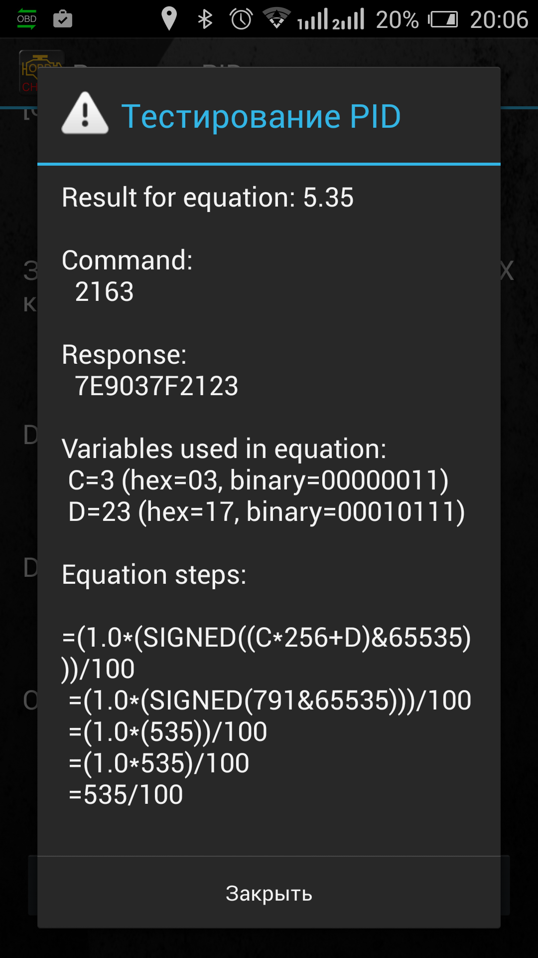

Вот решил вытянуть PIDы для Torque
Он тоже не правильно выдаёт значения, должно быть по моему 7.93 или около того. Но выдаёт оба датчика. Может в формуле Torque сто поменять чтоб верно было?
Изменено пользователем olegnrg
Здесь тот же самый ответ.
7E9037F2123
это
7E9 03 7F2123
т.е. тот же самый негативный ответ  7F2123
37 минут назад, Shr-lnm сказал:
7E9037F2123
это
7E9 03 7F2123
Так что делать, это проблема адаптера или софта?
Я бы сказал, что это особенность эбу под которую нужно переделывать софт. Я такого поведения эбу еще не видел. Если в выходные будет время, попробую поправить mod_elm

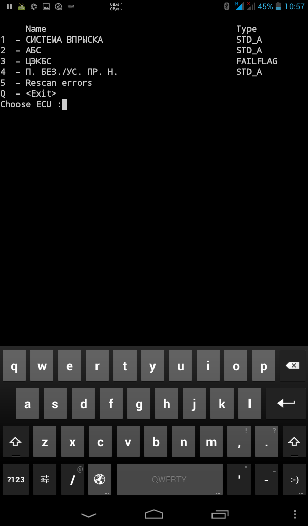

В логах видно, что у вас просто в момент опроса перезагрузился ELM .
Spoiler
>[03:04:56.621]21AD
<[1.118]21AD
61 AD 00 00 27 10 00 00 00 00 00 00 00 00 00 00 00 00 27 10 00 00 00 00
ELM327 v1.5
>[03:04:57.744]21A9
<[0.941]21A9
BUS INIT: ERROR
По какой причине он это сделал, сказать не могу.
Его просто нужно было вытащить/вставить и перезапустить скрипт, чтобы он заново инициализировал ELM. Думаю, после этого все должно было заработать снова. Если так происходит постоянно, то лучше искать новый ELM
