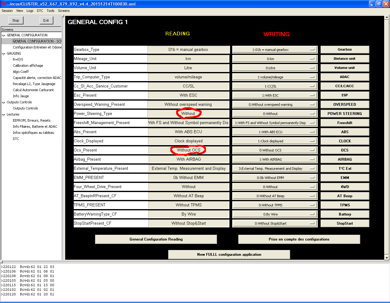

Если для Stepway в Cluster (TBD) изменить Ocs_Present  на With OCS (This parameter allows identifying the presence of OCS (Oil Control System)) - эта функция будет работать?

Авто с гидроусилителем, но в конфигурации приборки указано - без гидроусилителя. Что то даст если изменить  - с гидроусилителем.
Так же и по функции OSC (система контроля масла) - что бы заработала нужен отдельный блок, или приборка сама выполняет функции расчета старения масла по различным параметрам (температура, обороты и т.д.)  и сможет отображать остаточный пробег до замены.

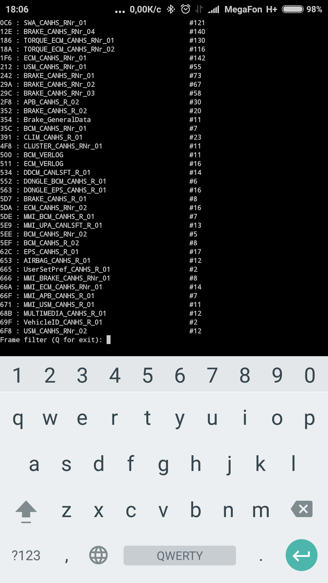

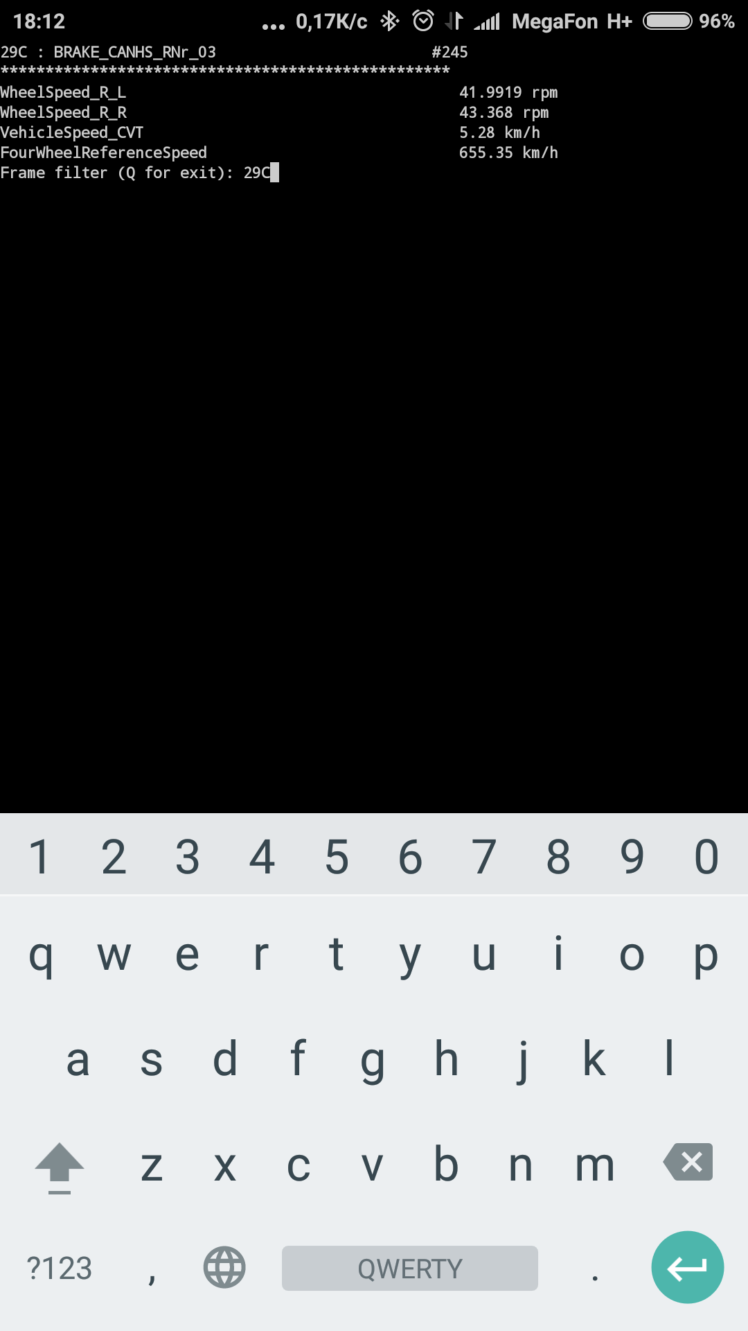

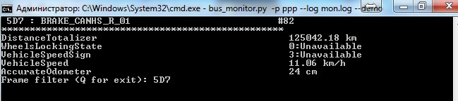

Нашел в база ddt файлы с описанием системных фреймов, это те, которые бегают по CAN шине без нашего ведома по несколько сотен в секунду
Написал маленькую программку для их разбора.
https://cloud.mail.ru/public/EMcL/BwMkA8xPY
Эти файлы нужно скопировать в папку с версией 0999 и потом запускать как обычно
bus_monitor.py -p COM3
У программы два режима. В первом режиме она показывает список фреймов и их количество, которое программа увидела на шине. На скорости 38400 она видит не все фреймы, а "через один", но этого вполне достаточно.
0C2 : Steering_Wheel_Angle                      #587
161 : ECM_to_AT                                 #560
181 : ECM_TorqueControl                         #560
1F9 : ECM_SystemControl                         #561
215 : UPC_Fast_Frame                            #279
284 : Front_Wheel_Speed_Frame                   #281
285 : Rear_Wheel_Speed_Frame                    #281
2A0 : Vehicle_Dynamic                           #281
354 : Brake_GeneralData                         #141
35D : UCH_SystemControl                         #57
500 : UCH_VERLOG                                #57
511 : ECM_VERLOG                                #58
551 : ECM_GeneralStatus                         #56
5C5 : CLUSTER_GeneralStatus                     #50
5E4 : EPS_GeneralStatus                         #57
60D : UCH_GeneralStatus                         #57
625 : UPC_GeneralStatus                         #57
645 : CLUSTER_GeneralStatus_2                   #51
651 : AIRBAG_GeneralStatus                      #56
715 : CLUSTER_BackUp                            #3
7E0 : DTOOL_to_ECM                              #31
7E8 : ECM_to_DTOOL                              #62
Frame filter (Q for exit):
Если ввести три цифры id какого-либо фрейма, то будет показываться содержимое этих фреймов
181 : ECM_TorqueControl                         #5074
DiagMuxOn_84                                       1:1 = учет и запоминание дефектов CAN разрешено
Подтверждение запроса крутящего момента BVA        0:0 = диалог не корректный
Нажатие педали, фактическое или восстановленное    16
Контакт сцепления_84                               1:01 = педаль нажата
Сопротивление крутящему моменту_84                 7 %
эффективный крутящий момент_84                     -1.5 %
Подтверждение ASR/MSR_84                           1:1 = диалог корректный
Достижении заданного крутящего момента_84          0:00 = нормальный режим
Контакт педали тормоза_INJ_84                      1:01 = нажата
Обороты двигателя_84                               852.875 Tr/min
досрочный крутящий момент_84                       -1 %
Frame filter (Q for exit): 181

Тестировал пока только на своем M2
Пробег не пробегал в шине?)

У меня пробег только во фреймах 715. Их посылает приборка

Попробовал на сценик 3, блоки и данные видит, обновляется не быстро (около 1 сек задержки)
А экран с фреймами тоже медленно обновляется? Цифры после решеток быстро бегут?
я подумаю как ускорить - потенциал не плохой есть.
38 минут назад, Shr-lnm сказал:
да, раза в два быстрее примерно (1-2 записи в одну секунду обновляются). адаптер блютус к сожалению, с FTDI заказал, но пока тишина.

вчера пробовал на андроиде, сейчас попытался перетащить лог на ПК, демо отлично работает.
при попытке создать пары, после выбора модели и справочника вылетает с такой ошибкой:

в демо режиме все показывает. наверное даже можно какой-то маршрутный компьютер сделать с поворотами руля, остановками и разгонами.
на всякий случай добавлю, что в стандартной консоли на винде для удаления символа нужно использовать <ctrl>+<backspace>.

ребят доброго всем дня. у мена при проверке пробега при помощи скрипта не хочет показывать пробег, выпадает в ошибку. меган 2 2004 года 1.6 механика.
15 minutes ago, evgenij-mikhalevskij said:
выпадает в ошибку.
Покажите скриншот ошибки. А вообще у вас пробег только в приборке скорее всего и ничего нового вы не узнаете о своей машине, кроме того, что приборка и так показывает
