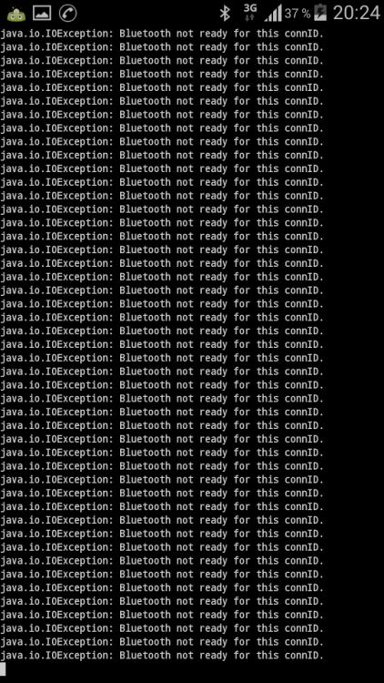

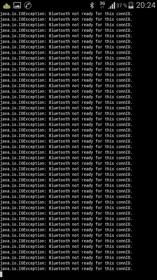

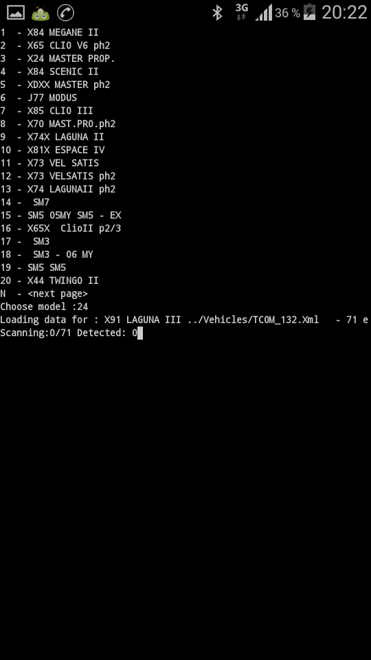

демо  режим на pyrenees 0997 заработал
При попытке подключения отказывается сканировать блоки. 0/71 и процесс стоит.
Выдает иногда вот такую байду иногда.  Я так понимаю это потеря связи?
При попытке работы с чекелм происходит опен елм и ничего не происходит.

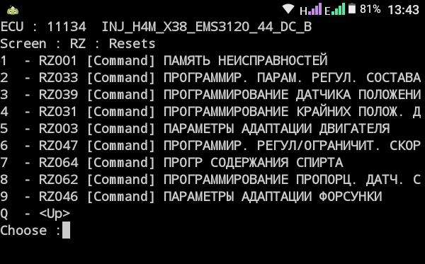

может кто подскажет для чего эти опции,5- это вроде адаптацию двигателя делать после прошивки,а 9 пункт для чего адаптация форсунки?
Возможно какая-то коррекция к индивидуальному разбросу форс. Они не описаны. Софт Рено еще та темная лошадка.

В 08.12.2016 at 19:26, Dimgen сказал:
У меня так часто происходит, блютуз зависает как будто. Определяю если блоки в течение 5 сек показывает 0 то значит завис вылезит ошибка по таймауту, обычно это происходит если при запуске SL4 в списке блютуз устройств сразу выбрать елм ,а если подождать пару секунд и выбрать елм то работает нормально.
Хотя это возможно еще вы с елм сопряжение не выполняли.

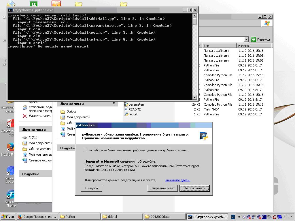

Пытаюсь установить ddt4all. Установил Python 2.7, PyQt4. Вроде сделал все как указано:
В 15.11.2016 at 04:23, Shr-lnm сказал:
Программа должна работать и с USB и с BT. Под windows, linux и mac os
1. Устанавливаем python 2.7 (если уже стоит то пропускаем)
2. Устанавливаем PyQt4 вот отсюда https://riverbankcomputing.com/software/pyqt/download
3. С репозитория github копируем самую свежую версию https://github.com/cedricp/ddt4all/archive/master.zip (автор похоже ее постоянно улучшает)
4. Распаковываем, например в c:\Python27\Scripts\ddt4all
5. Внутри есть директория Serial, ее наверное лучше удалить. У меня с ней не заработало
6. Из DDT2000data копируем папку ecus с базой данных. в папку  c:\Python27\Scripts\ddt4all
7. Все. Запускаем ddt4all.py
8. В появившемся окошке нажимаем кнопку Mode DEMO
9. В основном окне нажимаем кнопку с черно-зеленым радаром
Ну а дальше все просто. Сверху в меню можно выбрать вообще любой модуль.
В итоге выдает вот такую ошибку:
No module named serial
Может кто подскажет, в чем проблема?
Нужно установить эту библику
Windows:
pip install pyserial
Linux, Mac
sudo easy_install pyserial

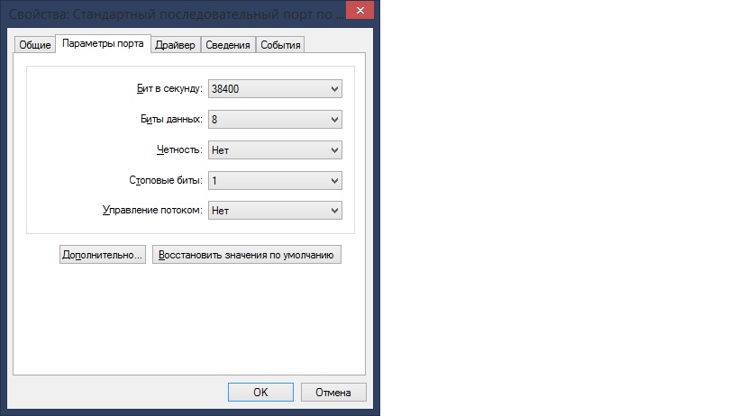

Пробовал ноутбук (win 8.1 x64) + Pyren + BT ELM. Скрипт  работал нестабильно, зависал при выходе из какого нибудь меню, светодиоды на BT ELM переставали моргать, только горел светодиод питания. При входе в DDT screens так же. Приходилось закрывать окно скрипта, выключать зажигание и вынимать BT ELM что бы снова заработала связь. Скорость COM порта выставлял в диспетчере устройств 38400, 8 бит,  четность "нет", стоповые биты 1, управление потоком "нет". С параметром --n1c начинал работать стабильнее, но иногда все повторялось.
Может настройки не корректные? Еще смутило что в параметрах BT для OBD есть исходящий и входящий порт

логи тоже правильные. 03 в начале это длина команды в байтах. Это пирен уже сформировал фрейм для can

Настройки похожи на правильные.
Тогда в чем может быть проблема, Не хватает скорости BT ELM?
В FMLY_Uces.xml по FMLY_04 упоминается о скорости <BaudRate value="10400"/>

5 часов назад, Shr-lnm сказал:
Windows:
Большое Спасибо. Запустился.

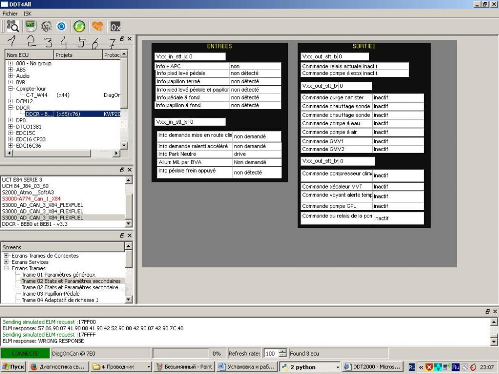

1) не пойму что имеется ввиду под "кнопкой с черно-зеленым радаром"? (это кнопка "1" см. рис.)?
2) Нужно ли делать выбор авто (по аналогии с VEHICLES)
3) Что бы сильно не напартачить достаточно не нажимать на "Expert Mode" (кнопка "3")? (при нажатии на " Expert mode" в режиме offline ничего не изменяется)
4) может есть какая-нибудь ссылочка на работу с ddt4all? Пока что не могу найти даже отдаленной похожести на DDT2000.
Это должно быть сканирование блоков
Да - если эту кнопку не нажимать, то в эбу не должны отправляться никакие команды кроме "безопасных" 21* 22* 10*
Подробной инструкции видимо нет. Но автор в конце прошлой недели заменил все французские надписи на английские - так уже проще
5) Базу данных брал из "старинного" DDT 2000 (DDT2000_v2.3.0.1).  Может имеет смысл взять из "нового" DDT2000? (вроде как есть базы 2016 г.)
Для Scenic 2 разницы нет. База 2016 действительно есть (здесь на форуме есть ссылки - спасибо тем кто нашел!!!), но старые xml от наших авто там остались прежними
Думаю, что связь по BT не устойчивая, возможно много помех. Скорость тут сильно не влияет. 38400 вполне достаточно, но по БТ время отклика обычно больше чем по USB.

ddt4all ... Подробной инструкции видимо нет. Но автор в конце прошлой недели заменил все французские надписи на английские - так уже проще
А можно чуть подробнее? Скачивал отсюда: http:// https://github.com/cedricp/ddt4all/archive/master.zip
но почти весь текст на французском.  Может нужно что-то доустанавливать?
Я видел перевод в последних комитах
https://github.com/cedricp/ddt4all/commit/38eabd9d3ea9530c0d6c39f17348feac0ef9890b
Меню похоже осталось не переведенным... Но там в меню практически ничего и нет
