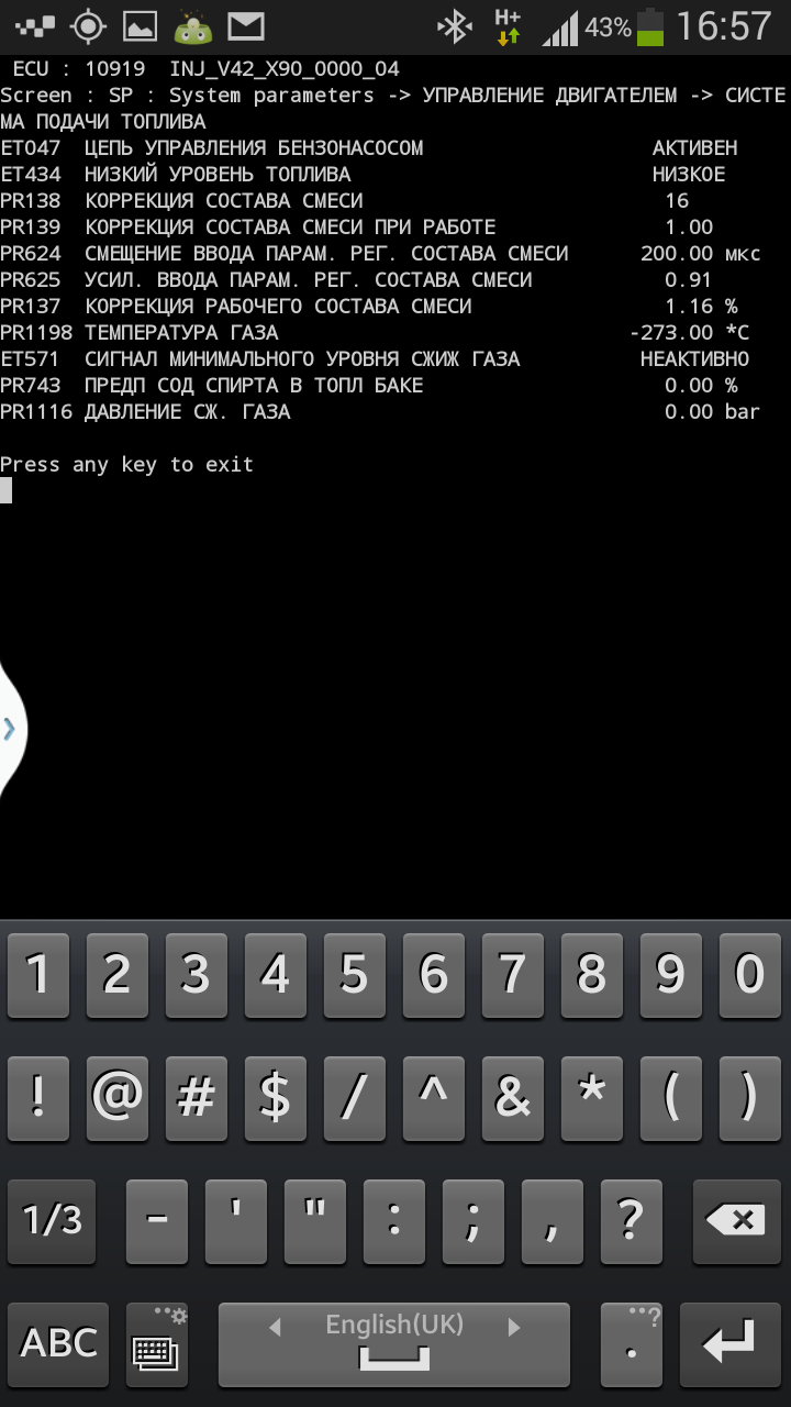

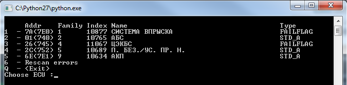

10 minutes ago, Ivaness said:
А что писать для ABS Renault Scenic RX4?
Вообще должно быть так
mod_ddt.py -pCOM3 -a01 -iF
но проще адрес не указывать
mod_ddt.py -pCOM3 -iF
Opening ELM
Loading language
Done
1  - 1:СИСТЕМА ВПРЫСКА
2  - 2:АБС
3  - 3:ПАНЕЛЬ ПРИБОРОВ (П/ПАН)
4  - 4:ЦЭКБС
5  - 5:П. БЕЗ./УС. ПР. Н.
6  - 7:ПЕР.ДАТЧ.ОБНАРУЖ.ПРЕП.
7  - 8:КОНДИЦИОНЕР
8  - 9:АКП
9  - 10:БЛОК ОБМЕНА ДАННЫМИ
10 - 12:СИС ВП ГАЗ ТОП
11 - 13:СТОЯНОЧНЫЙ ТОРМОЗ
12 - 15:СУПЕРВИЗОР или DCDC
13 - 17:ОПРЕД. СЛЕПЫХ ЗОН
14 - 18:УСИЛ. РУЛ. УПР.
15 - 20:БЛОК ЗАЩ. И КОММУТАЦ.
16 - 21:ПНЕВМАТИЧЕСКИЕ
17 - 23:БЛОК СОГЛАСОВАНИЯ
18 - 24:ТАБЛО/ТАХОМЕТР
19 - 25:БЛОК УПРАВЛЕНИЯ КРЫШЕЙ
20 - 29:СВЕТОВЫЕ ПРИБОРЫ
N  - <next page>
Choose ECU type :q

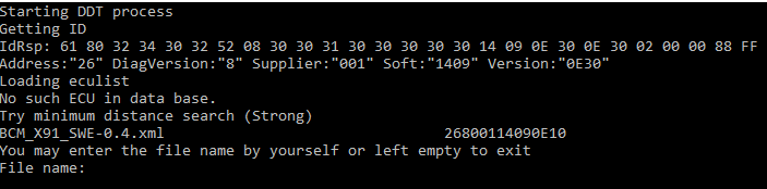

пробую запустить в демо режиме pyren выдаёт такое вот при в ходе в ddt.
и при подключенной машине через андройд в cmd в блоке ЦЭКБС пытался поменять чувствительность датчика освещения с тип1 на тип2 выдаёт WRONG RESPONSE
логи прикладываю. надеюсь те. скриншот не сделал.
если вдруг нужно дамп тоже прикладываю.
ecu_log.txt.pdf
elm_log.txt.pdf
1480929998_10691.txt.pdf
На картинке видно, что скрипт подобрал xml достаточно хорошо. Там не совпадает только версия. У Вас 0E30 а в базе 0E10. Все остальные ID совпадают.
Скорее всего будет все хорошо показыать.
Просто введите предложенное имя файла
BCM_X91_SWE-0.4.xml
BCM_X91_SWE-0.4.xml
получилось. и там столько всего непонятного..
что подскажите по датчику света??
и что потом делать с тем что я понатыкаю в ddt??

Покажите как это выглядит на экране
Давайте сначала все аккуратно проверим. Какой это xml?
Окно ID : Identifications  блока ECU : 11473  UCH_BCM_T4VS_X87 H79ph2 X98 X52 X67 X92_00_0A
Screen : ID : Identifications
ID016  ОПОРНЫЙ MPR                                        09848R
ID021  ПОСТАВЩИК                                          021
ID020  НОМЕР ПРОГРАММЫ                                    08
ID015  НОМЕР VDIAG                                        0a
ID023  ВЕРСИЯ ПРОГРАММНОГО ОБЕСПЕЧЕНИЯ                    0200
ID018  НОМЕР КАЛИБРОВКИ                                   0404
ID019  VIN-КОД                                            *****************************
ID053  КОЛЕСО ID1                                         00
ID054  КОЛЕСО ID2                                         00
ID055  КОЛЕСО ID3                                         00
ID056  КОЛЕСО ID4                                         00
ID062  СЧЕТЧИК ИЗНОСА СТАРТЕРА                            00
Press any key to exit
Скрипт определил блок T4_VS_BCM_DDT2000_SW13_5_5_5_20150216T100241.xml в базе DDT. T4_VS_BCM_DDT2000_SW13_5_5_5_20150216T100241.zip.pdf
Изменено пользователем kirirut

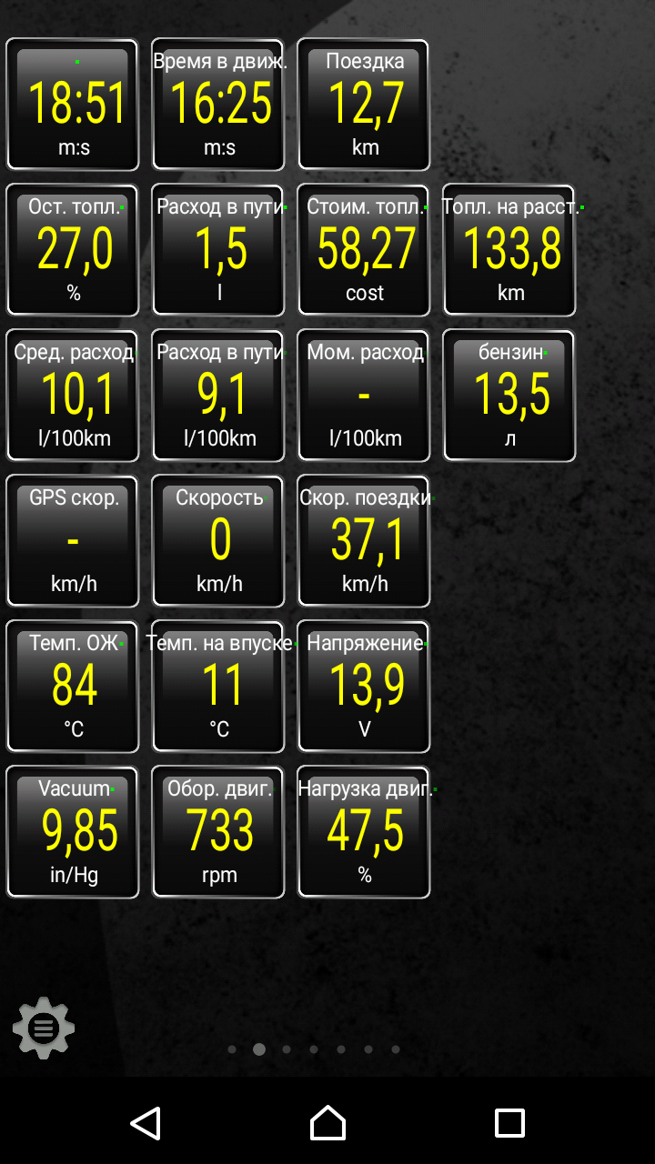

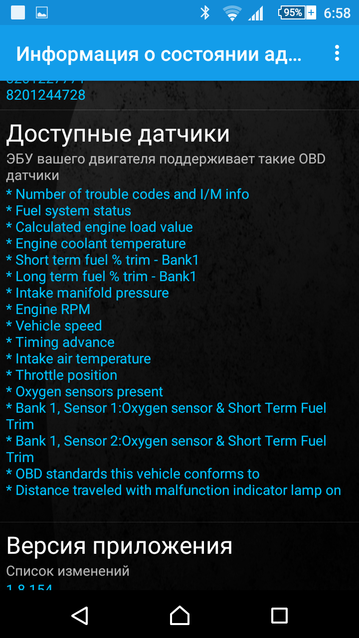

Добрый день.
Прошу помочь со следующим вопросом:
Настроил себе со стандартным подключением в Torque и добавил остаток топлива с помощью виртуального PIDа
Есть одно неудобство (некорректное отображение остатка, если в одной из поездок не был включен Torque), считывание топлива происходит из профиля - из ЭБУ данные о остатке топлива не считываются. Подскажите, возможно ли настроить считывание данных о фактическом остатке топлива из ЭБУ?
После экспорта PID и строки инициализации из Pyren в Torque инициализация в последнем не работает, а с такой строкой инициализации

Добрый день. Настроил себе со стандартным подключением в Torque и добавил остаток топлива с помощью виртуального PIDа
atz\natsp5\natiia7a\natsw96\natwm817af13e\natstff\natat1\natsh817af1\n10c0
получается, но PIDы считываются не верно
Авто: Renault Sandero Stepway 2011 16V 1,6 АКПП, пины в разъеме, задействованные в ODB2 1,4,5,7,16. Адаптер ELM BT 1,5 - проверки в ELM Identifier и Pyren проходит

в блоках я не нашел информации о мгновенном и среднем остатке топлива, вполне может быть, что на приборку выводится информация без OBD, а напрямую - сопротивление датчика топлива - стрелка на панели. Даже сопротивление датчика в шине не передается. Поэтому расчет делается приблизительный только Торком, т.е. учет расхода, киллометраж, скорость и обороты. В ЭБУ значения остатка топлива нигде не хранится.
4 минуты назад, amokk_spb сказал:
видел в каком то блоке у лагуны 3 - примерные значения остатков топлива при определённом положении стрелки. Думается и приборка делает для бк расчётные показания исходя из этих данных.
3 минуты назад, amokk_spb сказал:
Печально, получается информация об остатке топлива теряет актуальность в торке, если при поездке не запустить его.
И ещё небольшой вопрос по поводу бортового компьютера: насколько я понял активация на сандеро степвей 1 - пиреном она не возможна, надо прошить чип?
3 минуты назад, killer-13 сказал:
там где это передается в приборку - да. На Сценик-3 также все передается в приборку, и показание потенциометра датчика (в Ом) и значения среднего и моментального остатка топлива в литрах. Поэтому у нас проще.

1 час назад, rafzak сказал:
Большое спасибо! Ценная разработка.
Добрый день.
