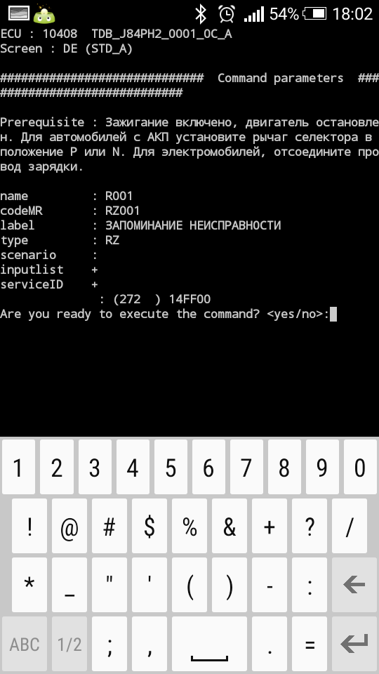

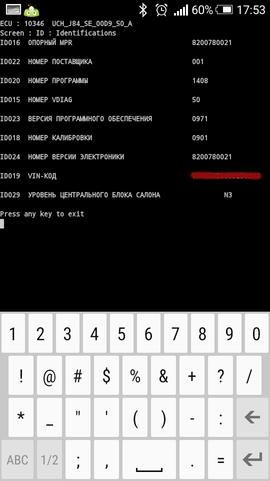

Сейчас обнаружил, что ddt в новой версии можно тестировать даже не разу не подключаясь им к машине.
Достаточно один раз запустить pyren  c опцией --dump и зайти в меню нужного блока подключившись к машине. (В этот раз в меню "DDT : DDT screens" не заходим !!!!)
Теперь отключаемся от машины и запускаем скрипт в demo режиме.
Теперь заходим в меню "DDT : DDT screens". Скрипт из дампа берет идентификаторы блока и находит его в базе ddt.
Даже значения какие то показывает. ))
Картинка экрана

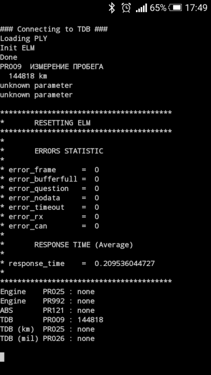

8 hours ago, Andrei83K said:
Пробег, как я понимаю, надо менять в самой ЕЕПРОМ?
Да верно. Пробег видно в дампе EEPROM

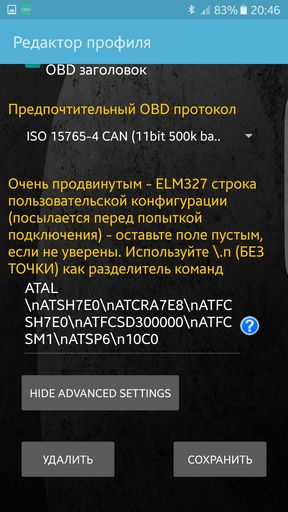

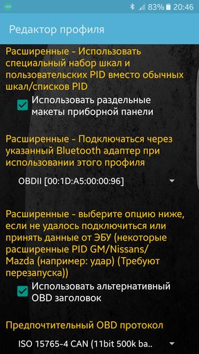

Не совсем по теме, но может кто ковырял торк на предмет дружбы с внешними пидами мегана 2, ситуация в следующем:
ECU ID 10536
Никак не могу подружить Торк с Меганом 2.
Что уже сделано: скриптом Питон все цепляется и данные есть.
С его помощью сгенерировал строку инициализации:
ATAL\nATSH7E0\nATCRA7E8\nATFCSH7E0\nATFCSD300000\nATFCSM1\nATSP6\n10C0

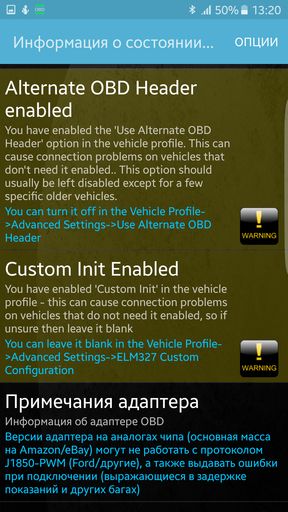

Галка альтернативный OBD заголовок стоит
Добавлены кастомные пиды: (часть сюда перепишу)
name,ShortName,ModeAndPID,Equation,Min Value,Max Value,Units,Header
[PR]TENSION BATTERIE,"PR074","21A0","0.032*A+8","11","15","V","7E0"
[PR]TEMPERATURE D'AIR,"PR058","21A0","0.625*C-40","-40","120","В°C","7E0"
[PR]PRESSION COLLECTEUR,"PR312","21A0","0.0578125*(D*256+E)+103","0","0","mbar ","7E0"
[PR]PRESSION ATMOSPHERIQUE,"PR035","21A0","1047-(3.7*F)","0","0","mbar ","7E0"
[PR]REGIME MOTEUR,"PR055","21A0","(G*256+H)","0","0","tr/min","7E0"
[PR]CONSIGNE REGULATION RALENTI,"PR010","21A0","(I*256+J)","0","0","tr/min","7E0"
[PR]CORRECTION REGIME RALENTI,"PR014","21A0","16*K","0","0","tr/min","7E0"
[PR]VITESSE VEHICULE,"PR089","21A0","L","0","0","km/h","7E0"
Увы, на тест каждого пида ответа от ECU нет

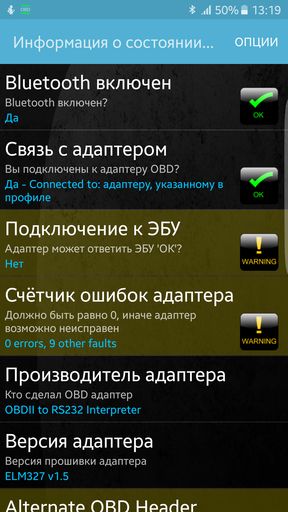

Попробовал отдельно строку инициализации в елм чате:
AppVersion: 1.15
Type ELM327:
Type ELM327: Bluetooth
Device: 00:1D:A5:00:00:96
Write: ATAL
Read: OK
Write: NATSH7E0
Read: ?
Write: ATSH7E0
Read: OK
Write: ATCRA7E8
Read: OK
Write: ATFCSH7E0
Read: OK
Write: ATFCSD300000
Read: OK
Write: ATFCSM1
Read: OK
Write: ATSP6
Read: OK
Write: 10C0
Read: 50C0

Строка инициализации:
ATAL\nATCAF1\nATSH7e0\nATCRA7E8\nATFCSH7e0\nATFCSD300008\nATFCSM1\nATSP6\n10C0
PR_7E0_7E8_10536_RU.csv

1 час назад, seit сказал:
Мне скрипт выдает несколько другую строку:
ATAL\nATSH7E0\nATCRA7E8\nATFCSH7e0\nATFCSD300000\nATFCSM1\nATSP6\n10C0
52 минуты назад, rasamaha сказал:
Строка работает
PR_7E0_7E8_10536_RU Впрыск.csv.pdf
Изменено пользователем seit
35 минут назад, seit сказал:
Строка работает
Спасибо, скачал, завтра попробую, а заодно проверю с заново сделанным своим файлом и с правильным синтаксисом RU

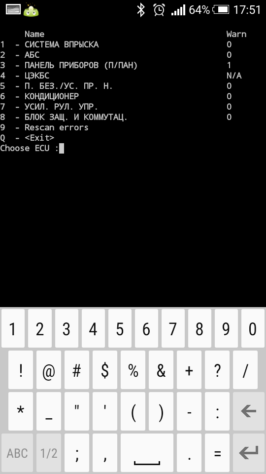

Установил программу PyRen на планшет, после завершения сканирования нашла 4 блока.
     Name                                     Warn
1  - СИСТЕМА ВПРЫСКА             1
2  - ЦЭКБС                                   N/A
3  - П. БЕЗ./УС. ПР. Н.                  0
4  - ПОЛНЫЙ ПРИВОД 4 x 4        0
Для ЦЭКБС   выдает значение  N/A. Что оно означает? Блок определился нормально/ненормально?
4 минуты назад, serg123456 сказал:
Нормально. И чтобы посмотреть ошибки в нем, надо зайти в него.
Ошибок в блоке нет. Почему-то не нашлось АБС, хотя при сканировании лампочка АБС на приборке загоралась.

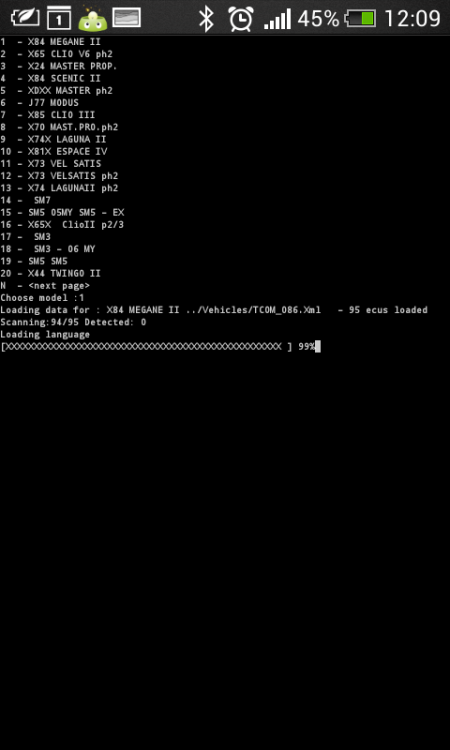

Друзья, подскажите, что нужно доустанавливать, чтобы заработал mod_ddt
И куда, что скидывать из ддт.
Так, извиняюсь за монолог )
Скинул папку ecus из ддт в C:\CLIP\Data\GenAppli\
запускаю с mod_ddt.py с ключем демо, он выдает список вот такой:
Sim32_RD420_PPP3_K.xml                             7A400100D41200
SU2001__V1.xml                                     6E8A4008500001
Clim_X74_X73_Version_K.xml                         29518900120000
FPA_X84_DiagOnCan_V4.xml                           0D13AFJDB033030
DP0_TA2005-L38B32-K4M839_v5_20090914T112445.xml    6E400196000900
IKEY_X62_V_1_9.xml                                 2F4A1041050001
SID_301___RM2_840___V01.xml                        7A684BE00B3E700
    а затем вот такое:
дайте логи сканирования посмотреть.

29 минут назад, Shr-lnm сказал:
расширение изменил на pdf
ecu_log.pdf
elm_log.pdf
pyren_4a_launcher.pdf
savedEcus.pdf

2 hours ago, serg123456 said:
расширение изменил
Логи посмотрел, но по ним не ясно почему не откликается ABS

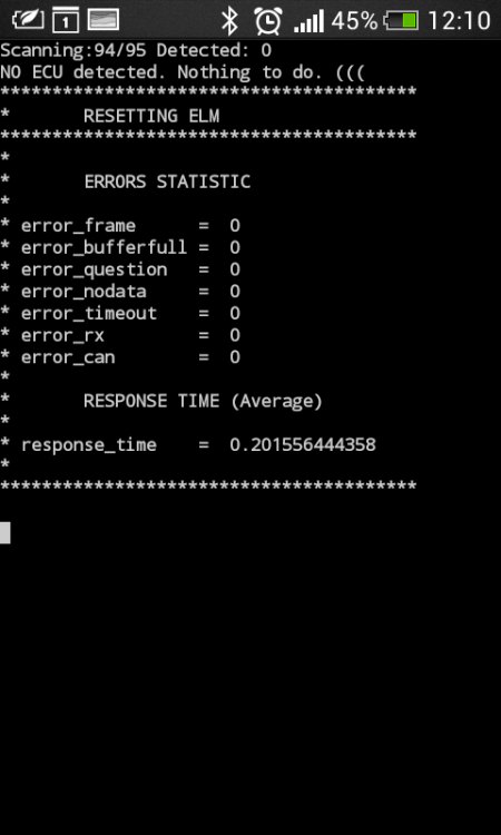

Вопрос к ГУРУ по pyren...Сегодня получил адаптер из китая, ура работает! (На версии адаптера 2.1 работать не хотел) Машину купил 4 месяца назад с приличными косяками в "мозгах". Клип не доступен, поэтому надеюсь на данную программку. Накопившиеся ошибки удалил без проблем, вылезут новые — буду решать с вашей помощью. Пока вот какой назревший вопрос. У меня 1.5 DCI K9K дизелек. В печке — тэн который не включается мозгами. Через прогу запускаю тест — релюшки щелкают, обороты подпрыгивают. А "мозги" их не включают. Старый хозяин вырезал сажевик и ему (Сеньке) "умельцы" перепрошили мозги. Да видимо либо спецы, либо прошивка — кривые… Косяки лезут систематически — но об этом — позже. Вдруг после удаления ошибок что-то нормализуется… Пока про печку… В конфигурации прописана "климатическая зона 1" Судя по прочтенному на форумах, ее надо поменять на — 2. Как это сделать? Если я не там "копаю", — поправьте пожалуйста.

Добрый вечер. есть вопрос. Хотел проверить пробег + ошибки проверить (версия pyren 97, адаптер рабочий, v1.5, не демо) так вот пробег только считывается с приборки (скрин прикрепил).
второй вопрос. из-за чего ЦЭКБС может просто не определется или не считываться ошибки? (скрин прикрепил) при этом если выбрать пункт с ЦЭКБС, то меню раскрыватеся с подменю, с информацией (скрин прикрепил)
знаю точно что есть ошибка по ручнику т.к он не работает
что за ошибка в приборн. панели (скрин прикрепил)
Спасибо.
такое бывает - в других блоках его наверно нет
считывает только из самого блока
ошибки может не быть
про приборку не понятно
