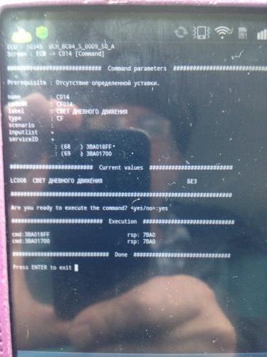

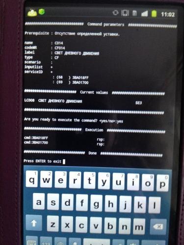

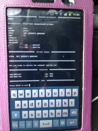

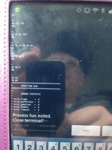

ЭТОТ СКРИПТ ОТКЛЮЧАЕТ ДНЕВНОЙ СВЕТ НЕ НА ВСЕХ ЭБУ. ПЕРЕД ИСПОЛЬЗОВАНИЕМ СНАЧАЛА ПРОКОНСУЛЬТИРУЙТЕСЬ !!!!!
заработало) спасибо большое)))

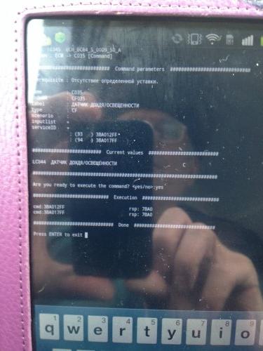

ECU : 10096  UCH_BC84_S_0500_4D_A
Screen : ECM -> C012 [Command]
#############################  Command parameters  #############################
Prerequisite : Отсутствие определенной уставки.
codeMR       : CF012
label        : ДАТЧИК ДОЖДЯ
type         : CF
scenario     :
inputlist    +
serviceID    +
              : (65   ) 3BA012FF
##########################  Current values  ##########################
LC006  ДАТЧИК ДОЖДЯ                                                      БЕЗ
Are you ready to execute the command? <yes/no>:
В следующий раз будьте аккуратнее))

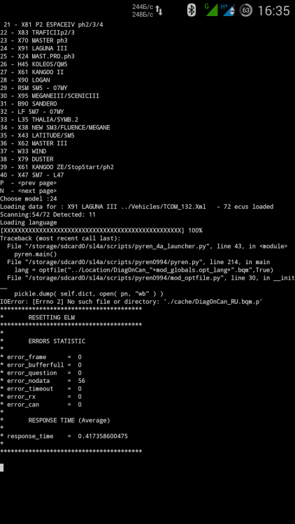

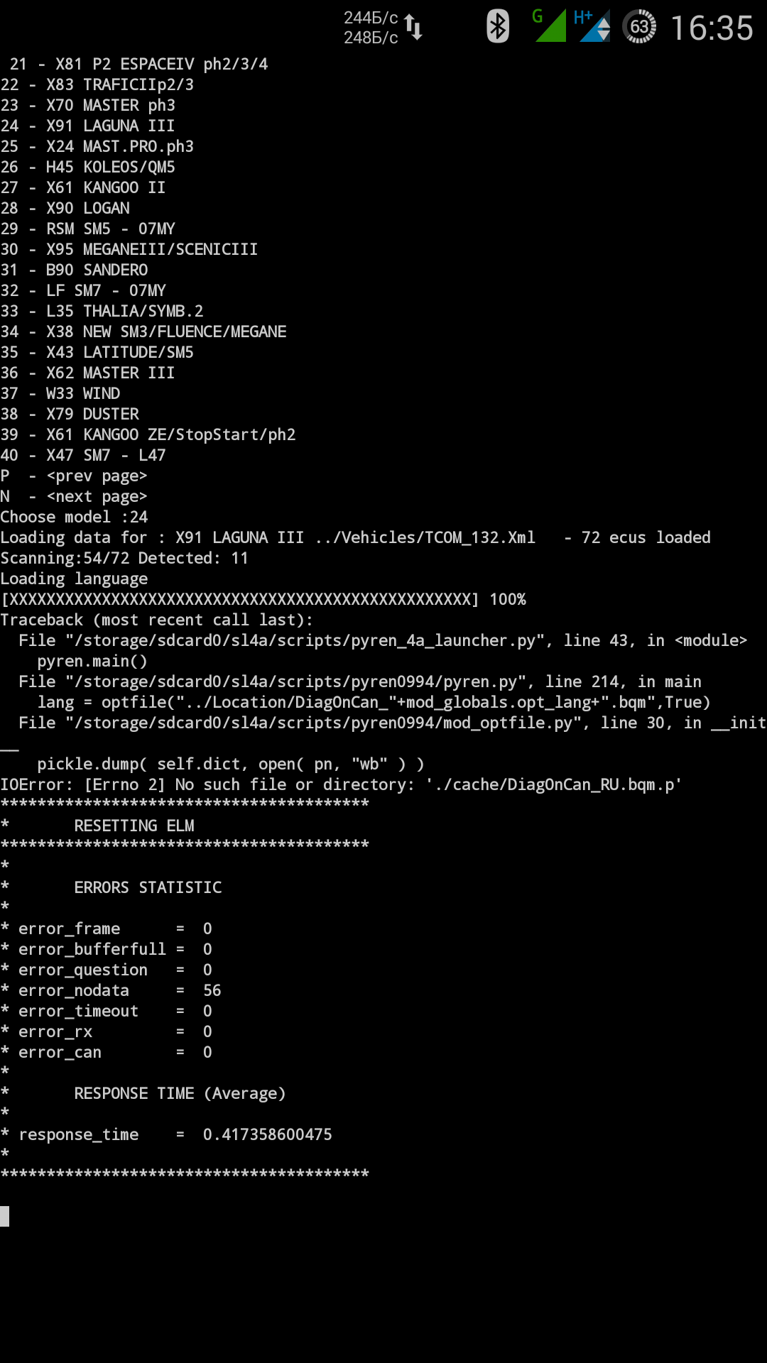

И снова я со своим дусьтёром. Напомню, что с китайским блютузовым ELM у меня виделись только блоки движка и полного привода. По причине неработоспособности K-line в ELMе. Вчера попробовал очень старый адаптер собранный на оригинальной ELM327 v1.2 по схеме из даташита на неё с RS-232 портом (почему-то работает только на 9600, не разбирался). И видит снова только два блока: двигатель и, как я понимаю, ЦЭБКС. Полного привода не видит. Во время сканирования на приборке моргает лампочка АБС, после сканирования гаснет. В чём еще глюк, что-то еще можно сделать? И сразу вопрос, кто недавно на али покупал работающую блютузовую ELM, скиньте в личку ссылку что именно брали. Я понимаю, что у китайцев сегодня купишь одно, а завтра в том же месте окажется совсем другое в том же корпусе у того же продавца. Поэтому и спрашиваю про "недавно".
Вот лог:
#load: X79 DUSTER ../Vehicles\TCOM_146.Xml

>[18:01:56.234]0210C0
<[0.031]0210C0
CAN ERROR
>[18:01:56.265]at sp 6
<[0.047]at sp 6
OK
#check: 11056 Addr:1E
>[18:01:56.312]0210C0
<[1.047]0210C0
02 50 C0 00 00 00 00 00
>[18:01:57.359]022180
<[1.062]022180
10 1A 61 80 39 33 39 34
>[18:01:58.421]at st fa
<[0.016]at st fa
OK
>[18:01:58.437]at at 0
<[0.016]at at 0
OK
>[18:01:58.453]031902AF
<[1.062]031902AF
NO DATA
>[18:01:59.515]021081
<[1.047]021081
NO DATA
>[18:02:00.562]at at 1
<[0.016]at at 1
OK
#check: 11057 Addr:1E
#check: 11397 Addr:1E
#check: 10941 Addr:1E
#check: 10942 Addr:1E
#connect to: 11031 Addr:6E
>[18:02:00.578]at sh 7E1
<[0.031]at sh 7E1
OK
>[18:02:00.609]at cra 7E9
<[0.016]at cra 7E9
>[18:02:00.625]at fc sh 7E1
<[0.031]at fc sh 7E1
OK
>[18:02:00.656]at fc sd 30 00 00
<[0.031]at fc sd 30 00 00
OK
>[18:02:00.687]at fc sm 1
<[0.016]at fc sm 1
OK
#    Double BRP, try CAN250 and then CAN500
>[18:02:00.703]at sp 8
<[0.047]at sp 8
OK
>[18:02:00.750]0210C0
<[0.031]0210C0
CAN ERROR
>[18:02:00.781]at sp 6
<[0.047]at sp 6
OK
#check: 11031 Addr:6E
>[18:02:00.828]0210C0
<[1.047]0210C0
NO DATA
>[18:02:01.875]022180
<[1.046]022180
NO DATA
>[18:02:02.921]at st fa
<[0.016]at st fa
OK
>[18:02:02.937]at at 0
<[0.031]at at 0
OK
>[18:02:02.968]0317FF00
<[1.047]0317FF00
NO DATA
>[18:02:04.015]021081
<[1.047]021081
NO DATA
>[18:02:05.062]at at 1
<[0.016]at at 1
OK
>[18:02:05.078]atpc
<[0.015]atpc
OK
#[11/16/16 18:02:05.093] Init ISO
>[18:02:05.093]at ws
<[0.032]at ws
ELM327 v1.2
>[18:02:05.125]at e1
<[0.015]at e1
OK
>[18:02:05.140]at l1
<[0.016]at l1
OK
>[18:02:05.156]at d1
<[0.031]at d1
#connect to: 10957 Addr:04 Protocol:PRNA2000.AP
>[18:02:05.187]at sh 81 04 f1
<[0.031]at sh 81 04 f1
OK
>[18:02:05.218]at sw 96
<[0.016]at sw 96
OK
>[18:02:05.234]at wm 81 04 f1 3E
<[0.031]at wm 81 04 f1 3E
OK
>[18:02:05.265]at ib10
<[0.031]at ib10
OK
>[18:02:05.296]at st ff
<[0.016]at st ff
OK
>[18:02:05.312]at at 0
<[0.031]at at 0
OK
>[18:02:05.343]at sp 4
<[0.032]at sp 4
OK
>[18:02:05.375]at iia 04
<[0.031]at iia 04
OK
>[18:02:05.406]at si
<[0.015]at si
>[18:02:05.421]at sp 5
<[0.047]at sp 5
OK
>[18:02:05.468]at fi
<[0.016]at fi
>[18:02:05.484]at at 1
<[0.016]at at 1
OK
#check: 10957 Addr:04 Protocol:PRNA2000.AP
>[18:02:05.500]2180
<[0.906]2180
BUS INIT: ERROR
>[18:02:06.406]at st fa
<[0.031]at st fa
OK
>[18:02:06.437]at at 0
<[0.016]at at 0
OK
>[18:02:06.453]17FF00
<[0.906]17FF00
BUS INIT: ERROR
>[18:02:07.359]at at 1
<[0.016]at at 1
OK
#check: 10901 Addr:04 Protocol:PRNA2000.AP
>[18:02:07.375]2180
<[0.906]2180
BUS INIT: ERROR
>[18:02:08.281]at st fa
<[0.015]at st fa
OK
>[18:02:08.296]at at 0
<[0.032]at at 0
OK
>[18:02:08.328]17FF00
<[0.906]17FF00
BUS INIT: ERROR
>[18:02:09.234]at at 1
<[0.016]at at 1
OK
#connect to: 11038 Addr:3F Protocol:PR2000_R.AP
>[18:02:09.250]at sh 81 3F f1
<[0.031]at sh 81 3F f1
OK
>[18:02:09.281]at sw 96
<[0.031]at sw 96
OK
>[18:02:09.312]at wm 81 3F f1 3E
<[0.031]at wm 81 3F f1 3E
OK
>[18:02:09.343]at ib10
<[0.016]at ib10
OK
>[18:02:09.359]at st ff
<[0.031]at st ff
OK
>[18:02:09.390]at at 0
<[0.016]at at 0
OK
>[18:02:09.406]at sp 5
<[0.015]at sp 5
OK
>[18:02:09.421]at fi
<[0.032]at fi
>[18:02:09.453]at at 1
<[0.015]at at 1
OK
#check: 11038 Addr:3F Protocol:PR2000_R.AP
>[18:02:09.468]10C0
<[0.907]10C0
BUS INIT: ERROR
>[18:02:10.375]2180
<[0.89]2180
BUS INIT: ERROR
>[18:02:11.265]at st fa
<[0.031]at st fa
OK
>[18:02:11.296]at at 0
<[0.016]at at 0
OK
>[18:02:11.312]17FF00
<[0.906]17FF00
BUS INIT: ERROR
>[18:02:12.218]at at 1
<[0.032]at at 1
OK
#connect to: 10891 Addr:7A Protocol:PR2000_0.AP
>[18:02:12.250]at sh 81 7A f1
<[0.015]at sh 81 7A f1
OK
>[18:02:12.281]at sw 96
<[0.015]at sw 96
OK
>[18:02:12.296]at wm 81 7A f1 3E
<[0.032]at wm 81 7A f1 3E
OK
>[18:02:12.328]at ib10
<[0.031]at ib10
OK
>[18:02:12.359]at st ff
<[0.016]at st ff
OK
>[18:02:12.375]at at 0
<[0.015]at at 0
OK
>[18:02:12.390]at sp 5
<[0.031]at sp 5
OK
>[18:02:12.421]at fi
<[0.016]at fi
>[18:02:12.437]at at 1
<[0.016]at at 1
OK
#check: 10891 Addr:7A Protocol:PR2000_0.AP
>[18:02:12.453]10C0
<[1.593]10C0
BUS INIT: OK
50
>[18:02:14.046]2180
<[1.172]2180
7F 21 12
#[1.17199993134] rsp:7F 21 12:NR: SubFunction Not Supported
>[18:02:15.218]at st fa
<[0.032]at st fa
OK
>[18:02:15.250]at at 0
<[0.015]at at 0
OK
>[18:02:15.265]at at 1
<[0.031]at at 1
OK
#connect to: 10498 Addr:7A Protocol:PRNA2000.AP
>[18:02:15.296]at sh 81 7A f1
<[0.032]at sh 81 7A f1
OK
>[18:02:15.328]at sw 96
<[0.015]at sw 96
OK
>[18:02:15.343]at wm 81 7A f1 3E
OK
>[18:02:15.375]at ib10
<[0.031]at ib10
OK
>[18:02:15.406]at st ff
<[0.015]at st ff
OK
>[18:02:15.421]at at 0
<[0.016]at at 0
OK
>[18:02:15.437]at sp 4
<[0.047]at sp 4
OK
>[18:02:15.484]at iia 7A
<[0.031]at iia 7A
OK
>[18:02:15.515]at si
<[0.016]at si
>[18:02:15.531]at sp 5
<[0.047]at sp 5
OK
>[18:02:15.578]at fi
<[0.015]at fi
>[18:02:15.593]at at 1
<[0.016]at at 1
OK
#check: 10498 Addr:7A Protocol:PRNA2000.AP
>[18:02:15.609]10C0
<[0.906]10C0
BUS INIT: ERROR
>[18:02:16.515]2180
<[0.906]2180
BUS INIT: ERROR
>[18:02:17.421]at st fa
<[0.016]at st fa
OK
>[18:02:17.437]at at 0
<[0.031]at at 0
OK
>[18:02:17.468]17FF00
<[0.891]17FF00
BUS INIT: ERROR
>[18:02:18.359]at at 1
<[0.031]at at 1
OK
#connect to: 10921 Addr:01 Protocol:PR2000_0.AP
>[18:02:18.390]at sh 81 01 f1
<[0.031]at sh 81 01 f1
OK
>[18:02:18.421]at sw 96
<[0.016]at sw 96
OK
>[18:02:18.437]at wm 81 01 f1 3E
<[0.031]at wm 81 01 f1 3E
OK
>[18:02:18.468]at ib10
<[0.032]at ib10
OK
>[18:02:18.500]at st ff
<[0.015]at st ff
OK
>[18:02:18.515]at at 0
<[0.031]at at 0
OK
>[18:02:18.546]at sp 5
<[0.016]at sp 5
OK
>[18:02:18.562]at fi
<[0.016]at fi
>[18:02:18.578]at at 1
<[0.031]at at 1
OK
#check: 10921 Addr:01 Protocol:PR2000_0.AP
>[18:02:18.609]10C0
<[1.641]10C0
BUS INIT: OK
NO DATA
>[18:02:20.250]2180
<[1.156]2180
NO DATA
>[18:02:21.406]at st fa
<[0.015]at st fa
OK
>[18:02:21.421]at at 0
<[0.032]at at 0
OK
>[18:02:21.453]17FF00
<[1.14]17FF00
NO DATA
>[18:02:22.593]at at 1
<[0.032]at at 1
OK
#connect to: 10935 Addr:01 Protocol:PRNA2000.AP
>[18:02:22.625]at sh 81 01 f1
OK
>[18:02:22.656]at sw 96
<[0.015]at sw 96
OK
>[18:02:22.671]at wm 81 01 f1 3E
<[0.032]at wm 81 01 f1 3E
OK
>[18:02:22.703]at ib10
<[0.031]at ib10
OK
>[18:02:22.734]at st ff
<[0.016]at st ff
OK
>[18:02:22.750]at at 0
<[0.031]at at 0
OK
>[18:02:22.781]at sp 4
<[0.031]at sp 4
OK
>[18:02:22.812]at iia 01
<[0.031]at iia 01
OK
>[18:02:22.843]at si
<[0.016]at si
>[18:02:22.859]at sp 5
<[0.047]at sp 5
OK
>[18:02:22.906]at fi
<[0.015]at fi
>[18:02:22.921]at at 1
<[0.016]at at 1
OK
#check: 10935 Addr:01 Protocol:PRNA2000.AP
>[18:02:22.937]10C0
<[0.438]10C0
BUS INIT: ERROR
>[18:02:23.375]2180
<[0.437]2180
BUS INIT: ERROR
>[18:02:23.812]at st fa
<[0.031]at st fa
OK
>[18:02:23.843]at at 0
<[0.016]at at 0
OK
>[18:02:23.859]17FF00
<[0.437]17FF00
BUS INIT: ERROR
>[18:02:24.296]at at 1
<[0.016]at at 1
OK
#connect to: 11008 Addr:26 Protocol:PR2000_0.AP
>[18:02:24.328]at sh 81 26 f1
<[0.015]at sh 81 26 f1
OK
>[18:02:24.343]at sw 96
<[0.032]at sw 96
OK
>[18:02:24.375]at wm 81 26 f1 3E
<[0.031]at wm 81 26 f1 3E
OK
>[18:02:24.406]at ib10
<[0.015]at ib10
OK
>[18:02:24.421]at st ff
<[0.032]at st ff
OK
>[18:02:24.453]at at 0
<[0.015]at at 0
OK
>[18:02:24.468]at sp 5
<[0.032]at sp 5
OK
>[18:02:24.500]at fi
<[0.015]at fi
>[18:02:24.515]at at 1
<[0.016]at at 1
OK
#check: 11008 Addr:26 Protocol:PR2000_0.AP
>[18:02:24.531]2180
<[1.64]2180
BUS INIT: OK
7F 21 12
61 80 82 01 27 92 01 0E 30 32 31 02 35 51 18 01 00 03 08 00 10 49 05 66 74 00
#[1.6400001049] rsp:7F 21 12:NR: SubFunction Not Supported
>[18:02:26.171]at st fa
<[0.016]at st fa
OK
>[18:02:26.187]at at 0
<[0.031]at at 0
OK
>[18:02:26.218]at at 1
<[0.016]at at 1
OK
#check: 10899 Addr:26 Protocol:PR2000_0.AP
#check: 11018 Addr:26 Protocol:PR2000_0.AP
#check: 10998 Addr:26 Protocol:PR2000_0.AP
#check: 11015 Addr:26 Protocol:PR2000_0.AP
#check: 11003 Addr:26 Protocol:PR2000_0.AP
#check: 11002 Addr:26 Protocol:PR2000_0.AP
#check: 11017 Addr:26 Protocol:PR2000_0.AP
#check: 11021 Addr:26 Protocol:PR2000_0.AP
#check: 11019 Addr:26 Protocol:PR2000_0.AP
#check: 11007 Addr:26 Protocol:PR2000_0.AP
#check: 11020 Addr:26 Protocol:PR2000_0.AP
#check: 11014 Addr:26 Protocol:PR2000_0.AP
#check: 10900 Addr:26 Protocol:PR2000_0.AP
#check: 11016 Addr:26 Protocol:PR2000_0.AP
#connect to: 10898 Addr:2C Protocol:PRNA2000.AP
>[18:02:26.250]at sh 81 2C f1
<[0.031]at sh 81 2C f1
OK
>[18:02:26.281]at sw 96
<[0.015]at sw 96
OK
>[18:02:26.296]at wm 81 2C f1 3E
<[0.032]at wm 81 2C f1 3E
OK
>[18:02:26.328]at ib10
<[0.031]at ib10
OK
>[18:02:26.359]at st ff
<[0.016]at st ff
OK
>[18:02:26.375]at at 0
<[0.031]at at 0
OK
>[18:02:26.406]at sp 4
<[0.031]at sp 4
OK
>[18:02:26.437]at iia 2C
<[0.031]at iia 2C
OK
>[18:02:26.468]at si
<[0.016]at si
>[18:02:26.484]at sp 5
<[0.047]at sp 5
OK
>[18:02:26.531]at fi
<[0.015]at fi
>[18:02:26.546]at at 1
<[0.016]at at 1
OK
#check: 10898 Addr:2C Protocol:PRNA2000.AP
>[18:02:26.562]10C0
<[1.578]10C0
BUS INIT: OK
NO DATA
>[18:02:28.140]2180
<[1.156]2180
NO DATA
>[18:02:29.296]at st fa
<[0.032]at st fa
OK
>[18:02:29.328]at at 0
<[0.015]at at 0
OK
>[18:02:29.343]17FF00
<[1.141]17FF00
NO DATA
>[18:02:30.484]at at 1
<[0.031]at at 1
OK
ключик --cfc пробовали как я писал?  Возможно это поможет достучаться до полного привода. По к линии все несколько хуже. Видно что откликается еще как минимум абс но адаптер прочесть его не может.
3 hours ago, Andrei83K said:
получается, надо выполнить команду 3BA03C, чтобы получить значение?
точнее надо взять из прочитанной конфы изменить и передать этой команде?
вот так температура отображается в моем блоке
<State id="E131">
  <Computation type="UNUM32">
    <Value>(_OCTET_PORTEUR_23_TRAME_TRAME_13__OCTETS_DE_CALIBRATION#1==0x01)?0:((_OCTET_PORTEUR_23_TRAME_TRAME_13__OCTETS_DE_CALIBRATION#1==0x00)?1:2)</Value>
    <MnemoList>
      <Mnemo name="_OCTET_PORTEUR_23_TRAME_TRAME_13__OCTETS_DE_CALIBRATION"/>
    </MnemoList>
  </Computation>
</State>
Нашел описание _OCTET_PORTEUR_23_TRAME_TRAME_13__OCTETS_DE_CALIBRATION
<Mnemonic name="_OCTET_PORTEUR_23_TRAME_TRAME_13__OCTETS_DE_CALIBRATION">
  <MnemoDatas bitsLength="8" littleEndian="0" type="UNUM8"/>
  <ReadingDatas>
    <ServiceIDs>
      <ServiceID name="6"/>
    </ServiceIDs>
  </ReadingDatas>
</Mnemonic>
По ServiceID = 6 нашел
<?xml version="1.0" ?>
<Service mode="1" serviceID="6">
  <Start>
    <Request val="2113"/>
    <Response>
      <Simple val="61">
        <MnemoLocations>
          <MnemoLocation name="_TYPE_DE_CLIMATISATION" rOffset="0" startBit="6" startByte="3"/>
          <MnemoLocation name="_TYPE_PARE_BRISE_CAPTEUR_DE_PLUIE" rOffset="0" startBit="6" startByte="12"/>
          <MnemoLocation name="_OCTET_PORTEUR_23_TRAME_TRAME_13__OCTETS_DE_CALIBRATION" rOffset="0" startBit="0" startByte="23"/>
        </MnemoLocations>
      </Simple>
    </Response>
  </Start>
</Service>
Команды чтения начинаются на 21 или 22 в зависимости от типа блока std-a или std- b. Ими пользоваться безопасно. Команды начинающиеся на 3B это команды изменяющие значения - ими нужно пользоваться хорошо подумав.
Есть подопытный ЦЭКБС, не знаете как его запустить отдельно? Подав питание только или надо то-то еще?
Оживил я этот ЦЭКБС, подключился и с помощью Pyren и с помощью ddt4all. Нашел в ddt4all, где включать, отключать датчик наруж. температуры. Ниже привожу ответ на команду 2113 и команды установки или сброса
2113: 61 13 04 00 44 4B 32 7D FF 1F 00 05 2F 00 3A 14 C8 4B 19 0D 19 96 27 C8 4B 19 0D
поставить в состояние БЕЗ - 3B A1 02 62 25
поставить в состояние С - 3B A1 02 62 27
Менялся 23-й байт - 27, состоние БЕЗ бит 2 в 0, состояние С бит 2 в 1
Ответ моего ЦЭКБС на 2113: 61 13 01 00 44 4B 32 7D 00 1F 00 0D 2F 00 3A 14 C8 4B 19 0D 19 96 04 C8 4B 19 0D
Значение 23-го бита = 04
Получается должен отправить 3B A1 02 62 06?
Изменено пользователем Andrei83K
Подождите, не торопитесь....  Похоже в ddt4all тоже ошибка. Биты подставляются не с той стороны!!!!!
Я напишу разработчику, чтобы он проверил.

запуском скрипта отключился д-свет,а в ЦКБС высвечивает старые значения-отсюда вопрос-если запустить скрипт повторно д-свет включится?
Скрипт не отработал кажется правильно, нет ответа на команды 3BA018FF и 3BA01700.
При успешном rsp = 7BA0, а у Вас пусто - rsp:
Это так предположение.
17 minutes ago, Andrei83K said:
но вроде меняло правильно, тк потом pyren-ом смотрел - менялось состояние этого датчика,
Тогда давай все проверим, если у вас есть такая счастливая возможность проверить на подопытном. Возможно в 2113 и 3BA10262 нужно использовать разный порядок бит. Проверить достаточно просто. Нужно послать 2113 потопом помять какой-нибудь бит 3BA10262 и снова послать 2113
1 минуту назад, Andrei83K сказал:
это с демо режима после проверки в авто,если нужно я схожу в авто и повторю снимок
пустые ответы в rsp: означают что скрипт запускался в демо режиме.
В демо режиме скрипт показывает значения так, как если бы ЭБУ вернул одни нули. Т.е. ничего похожего на реальность
В 17.11.2016 at 10:29, ViktorDy сказал:
вот он отраьотал на отключение пойду в авто сделаю снимок
Если в конце команды написать не 00 а FF то включится.

пошел к авто сделать снимкиА там и д-дождя и д-свет включенны-запускал скрипт по новой,отключились,ф почему включились не знаю на датчик дождя сел телефон не успел снять фото
12 минут назад, ViktorDy сказал:
Посмотрите что он пишет в меню конфигурации
открыл меню согласился с предложенным и все опять включилось не запуская скрипта

1 час назад, Shr-lnm сказал:
А логи у вас остались в директории logs?
отвечаю по порядку
Утром обновил базу ,проверил в авто,запускал сценарии по д-свету и д-дождя.
пришел домой задал вопрос по обратной команде,показывая снимки с демо-режима
мне ответили что демо всегда так показывает и я пошел снова в авто,а там все опять включенно и д-свет и д-дождя
эти фото я и отправлял,пказывая как срабатывал скрипт лог какой-то остался но не получается его отправить
Изменено пользователем ViktorDy
Что не правильно сделал? Подскажите пожалуйста.
1 минуту назад, SSKlord сказал:
предложу следующее: savedEcus.p удалите и почистите директорию cache
А где находится папка кеш?  savedEcus.p удалял не помогло.
Видимо проблема в том, что ее нет. Либо создайте пустую там же где лежал savedEcus.p либо поставьте последнюю версию скрипта - он сам создаст недостающие пустые папки.
