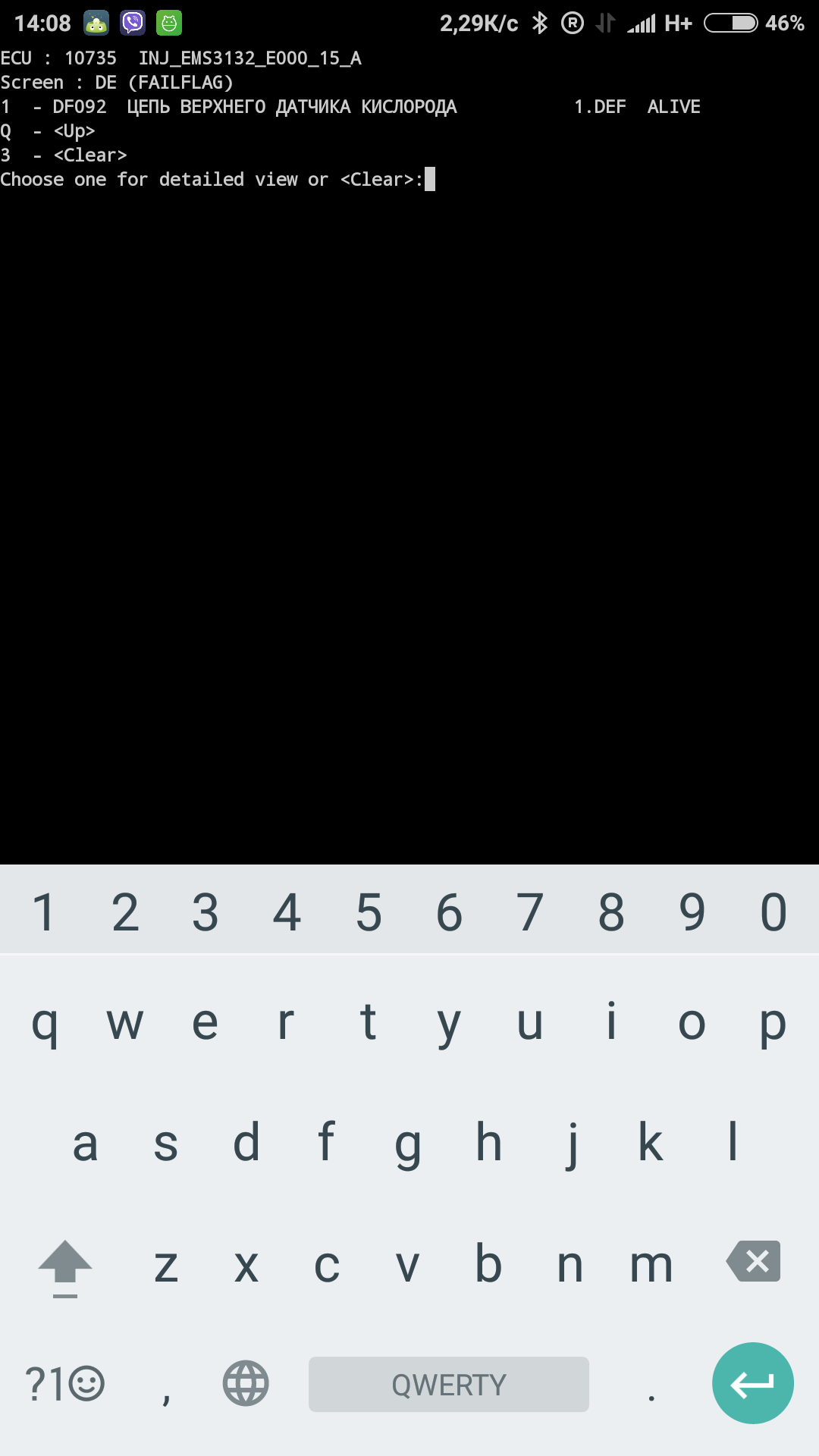

Ну вот, две недели назад поменял датчик кислорода (((
9 минут назад, trenerzl сказал:
1.DEF : Цепь разомкнута или короткое замыкание
Проверьте отсутствие влаги в разъеме (возможная причина "провалов" при разгоне). При необходимости замените розеточную часть разъема.
Проверьте отсутствие подсоса воздуха на участке между выпускным коллектором и каталитическим нейтрализатором.
При интенсивной эксплуатации автомобиля в городских условиях выполните очистку.
С помощью универсальной контактной платы проверьте отсутствие оборванных, поврежденных и закоротивших проводов в следующих цепях (в зависимости от типа датчика): ЭБУ системы впрыска, контакт 45 Контакт C кислородного датчика ЭБУ системы впрыска, контакт 80 Контакт D кислородного датчика
При необходимости устраните неисправность.
Если неисправность сохраняется, замените кислородный датчик.
Если неисправность сохраняется, обработайте другие неисправности, а затем перейдите к контролю соответствия.

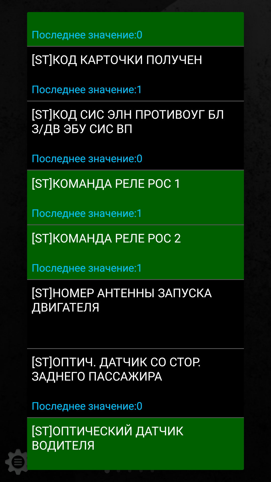

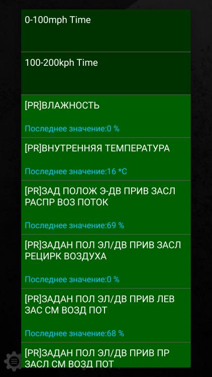

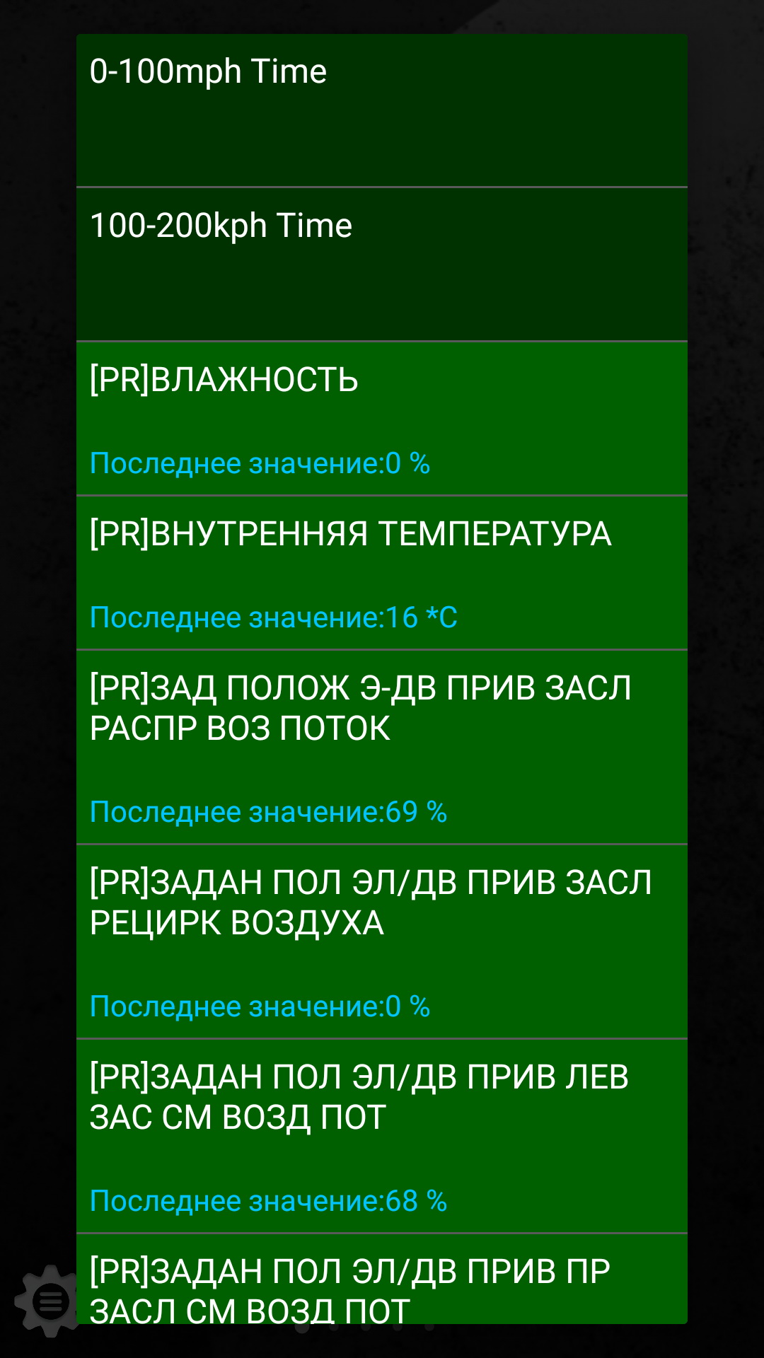

Важная информация для считывания параметров через Torque pro с расширенными наборами PID.
Последние обновления версии программы, в частности Torque Pro (OBD 2 & Car) v1.8.140b, умеет читать данные из всех доступных по CAN-шине блоков.
При этом можно приборы из разных ЭБУ выводить на один экран, опрашивается и отображается почти все. Правда нюанс, это работает видимо на современных ЭБУ, которые способны отдавать значения параметров без настройки дополнительной строки инициализации на входе в блок. т.е. строка инициализации пустая (по умолчанию)
PS при опросе панельки приборов ловил индикацию ошибок по ручнику и подушке =) но с такими косяками можно будет мириться, если будет работать и реле ТЭНов и остаток топлива...
он всегда это умел, надо тока хедер прописывать чтоб торк из правильного блок брала данные. к сожалению не все блоки работают так, у меня например не хочет из акпп показывать цифры.

кстати коль уж зашла такая пьянка, можно как то в торке перекинуть ассоциации пидов? Вот допустим есть у меня данные по скорости и тахометру, но прекрутить их тому же плагину Racingmeter я  не могу (
10 часов назад, gruzdev_f сказал:
Примерно полгода назад, когда начал это копать хедер не помогал. Все варианты тогда испробовал. И после обновления pyren сразу им генерил csv с хедерами и тоже не было данных. Там вроде с 99 билда написано поддержка 3 байт в запросе и видимо это и нужно было.
Даже не так, с хедерами работала только температура из общего видимо для рено адреса, а при запросе из какого-либо блока, что с хедером, что без него и вне зависимости от строки инициализации или без нее - данные не читались.
даже более 5 байт:

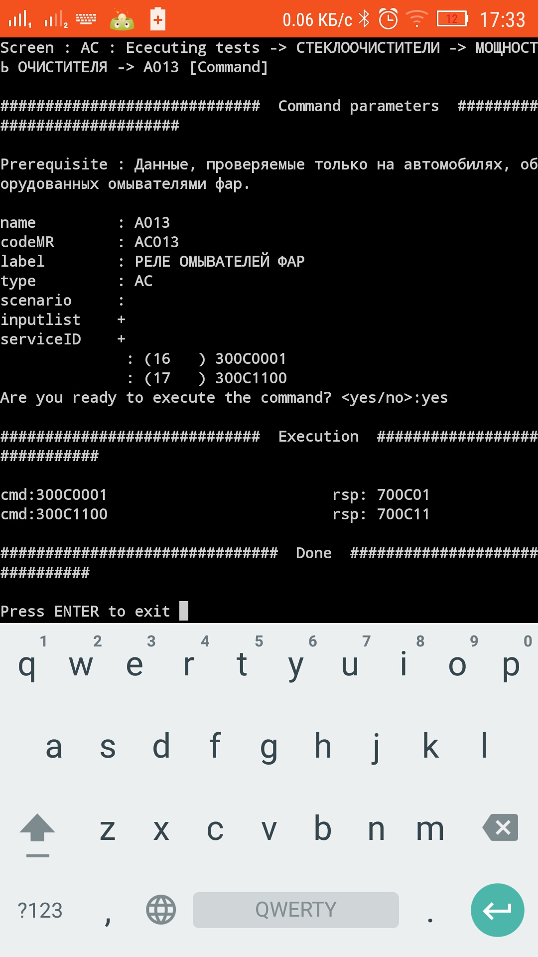

Добрый вечер. Подскажите новенькому-с помощью peyren можно блоки прописывать или нет? Читал читал-так и не понял. Поиска по форуму нет.
Суть:хочу откл на зиму омыв фар
Спасибо.

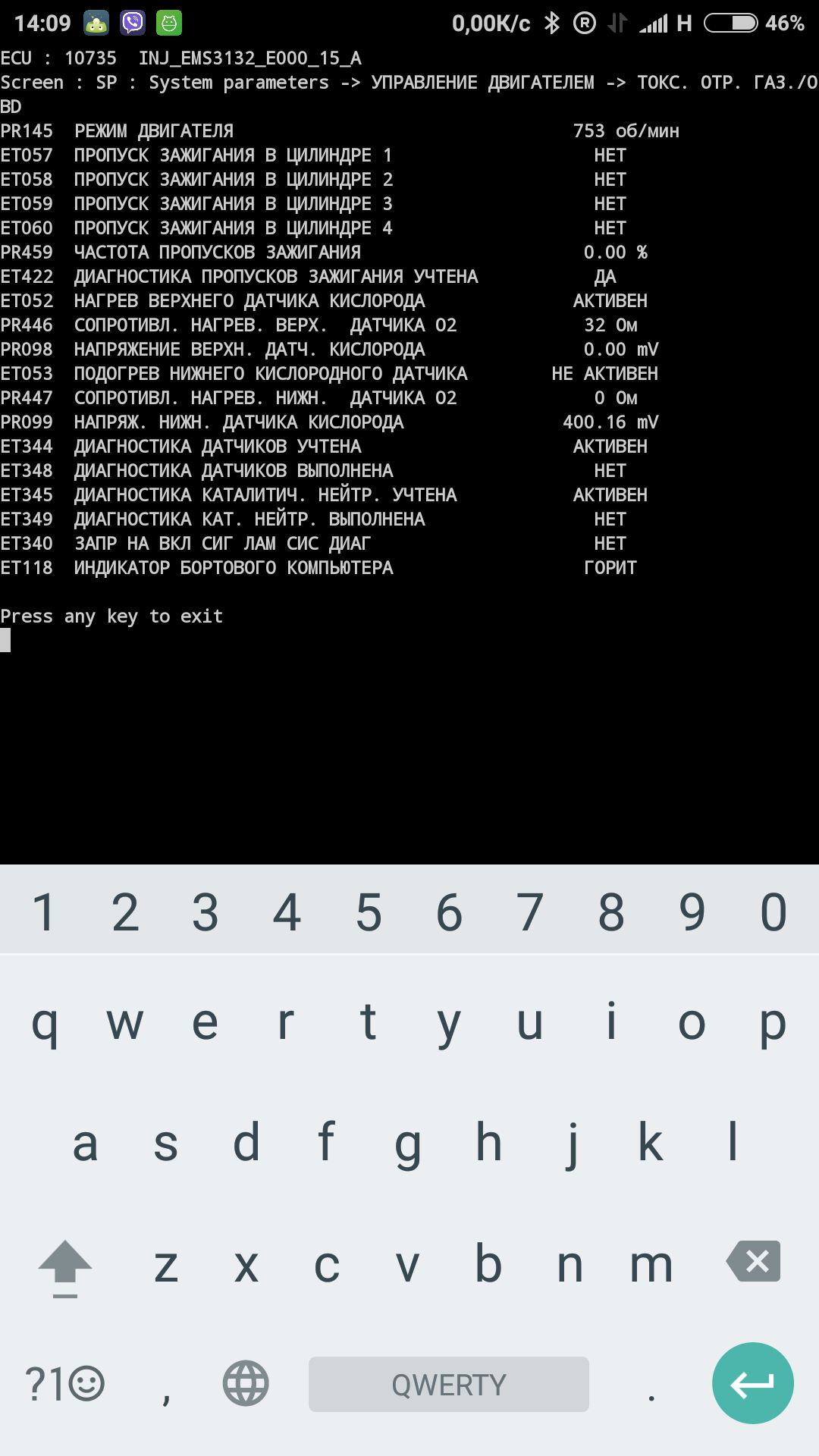

Прокопался всю субботу, прозванивал, просматривал. В итоге оказался новый лямбда зонд, который я менял недели две назад... Не покупайте FAE, хоть и написано Италия, по факту барахло... В общем еще пара тысяч с гаком рублей ушла в фонд поддержки европейских производителей автотехники ))
Вот теперь и думаю - а работал ли новый лямбда зонд нормально эти две недели? Может дело все таки в нем? Хотя пока вчера - сегодня пользовался авто с разомкнутой цепью лямбды - разницы в работе двигателя не заметил, все так же не стабильно)))
Зависит от того какие блоки у вас в машине стоят. Омыватель фар наверное должен быть в ЦЭКБС
Проверить работоспособность получилось, при запуске теста прыскают, но как отключить?
:facepalm:

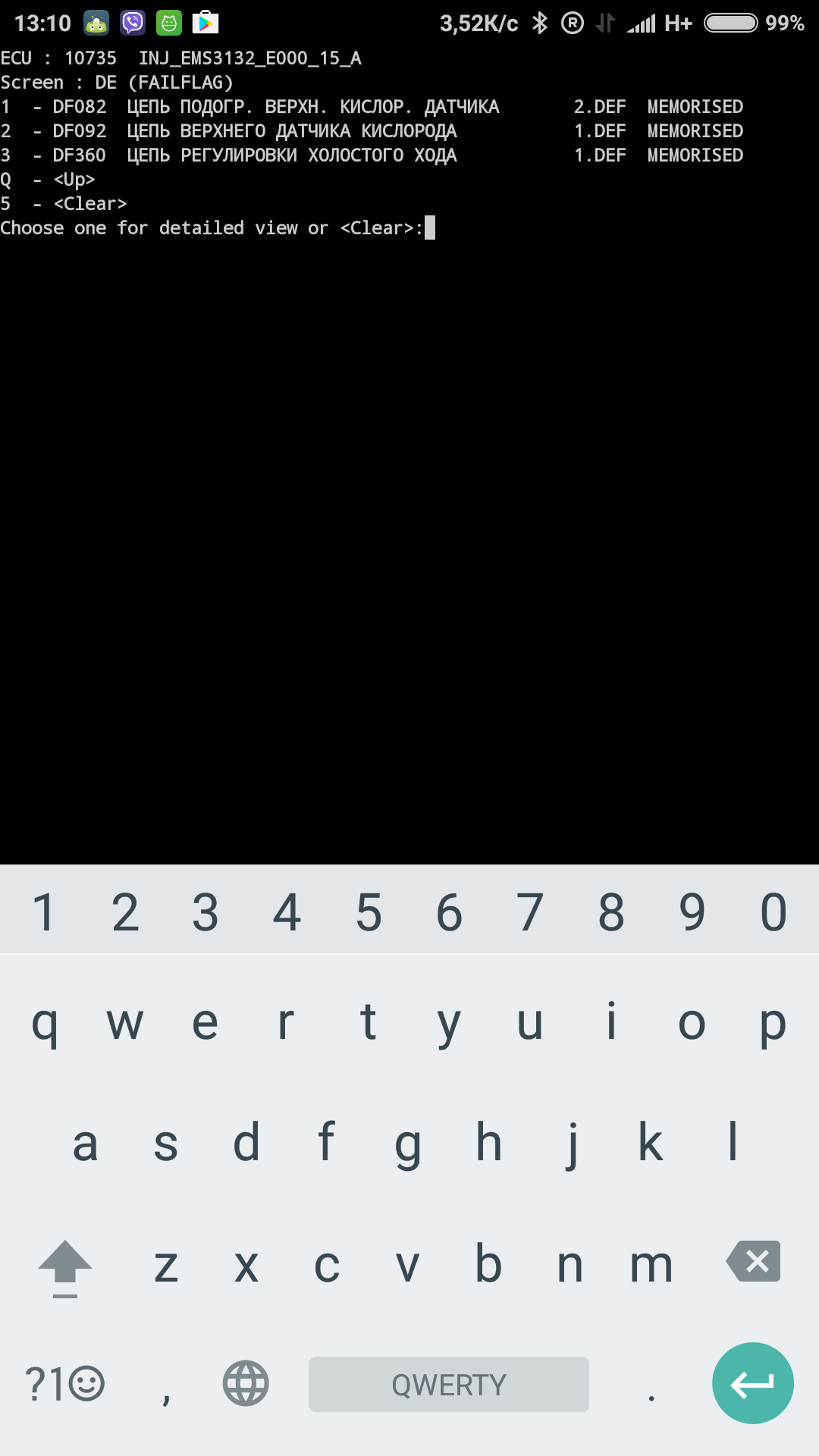

Вот что вылезло сегодня...  И что странно - машина работает как и раньше. Как будто эти ошибки были, просто не высвечивались...
Изменено пользователем trenerzl
А оно так и есть - ей по факту плевать на лямбды. На езде и на расходе не сказывается.

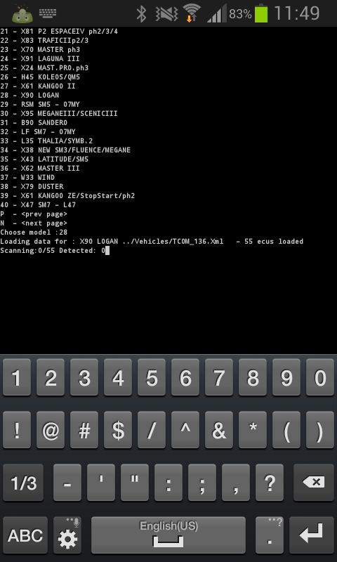

savedEcus.p дайте посмотреть
прикладываю

1 hour ago, yarzloy said:
прикладываю
Изменение конфигурации блоков обычно находится в меню
CF : Changing configuration
Spoiler
ECU : 10613  UCH
Screen : CF : Changing configuration -> C112 [Command]
#############################  Command parameters  #############################
Prerequisite : ВКЛЮЧИТЕ ЗАЖИГАНИЕ.
codeMR       : CF112
label        : ОМЫВАТЕЛЬ ФАР
type         : CF
scenario     :
inputlist    +
              : (00   ) БЕЗ
              : (32   ) 1 СЕКУНДА
              : (64   ) 2 СЕКУНДЫ
              : (96   ) 3 СЕКУНДЫ
              : (C8   ) 4 СЕКУНДЫ
              : (FA   ) 5 СЕКУНД
serviceID    +
              : (243  ) 3B4F <Params>
##########################  Current values  ##########################
LC042  ОМЫВАТЕЛЬ ФАР                                                     БЕЗ
Are you ready to execute the command? <yes/no>:

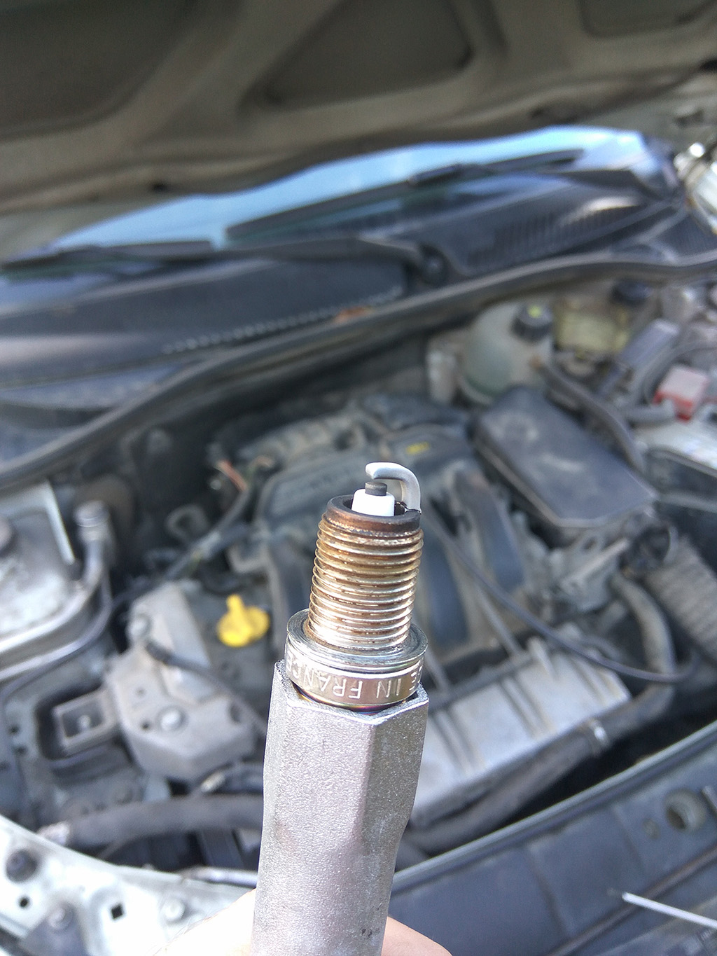

Кстати, а масло случайно не подьедает? Состояние свечей нормальное? Все одинакового вида или есть разница во внешнем?
10 часов назад, GADZ12 сказал:
Ну дык покатался без лямбды, вот из запомненные ошибки.
Спасибо, за советы.
Так и оказалось - почистил, ошибки ушли. Но как потряхивало, так и трясет... Масло не ест (совсем), свечи все одинаковые - светлые очень.
3 минуты назад, trenerzl сказал:
Спасибо, за советы.
Да бледноваты уж очень.. такое чувство что смесь бедная. Подсоса точно негде нет? Если закрыть рукой дроссель глохнет сразу?
Для интереса гляньте тут https://www.drive2.ru/l/4949619/

Добрый день. Как записать csv параметров PR005, 032, 035, 132? и не смог запустить проверку пробега и в списке параметров отсутствует PR978 и PR979(  у меня на сценике 2 там реальный пробег)
@Shr-lnm, посмотрите пожалуйста логи от лагуны-2.
Симптомы такие - сначала все было хорошо, блоки определялись, хотя клип тоже определял только один блок. Потом выгорел пред на ЭБУ двигателя (по неизвестным причинам), пред заменили, машина заводится, но ЕЛМ перестал видеть этот блок, видит только панель приборов (только один блок), т.е. как и клип.
https://yadi.sk/i/3KKFW48LxtkZt
https://yadi.sk/i/etJVPeLqxtkYB
Что посоветовать и если можно краткий ликбез по ответам, как определить по АТ-запросу, какой блок запрашивался?
С логами все достаточно просто. Определить к какому блоку обращается ELM можно по адресу. У каждого семейства блоков есть свой определенный адрес. Адрес можно посмотреть в основном меню. Вот, например, с моей машины

подскажыте что я делаю не правильно рено кангоо 2004 1.5dci скрипт на андроид находит только два блока авс и арбек.?https://yadi.sk/d/fAPbA0ZbxuQ6c
Дайте еще логи сканирования посмотреть.

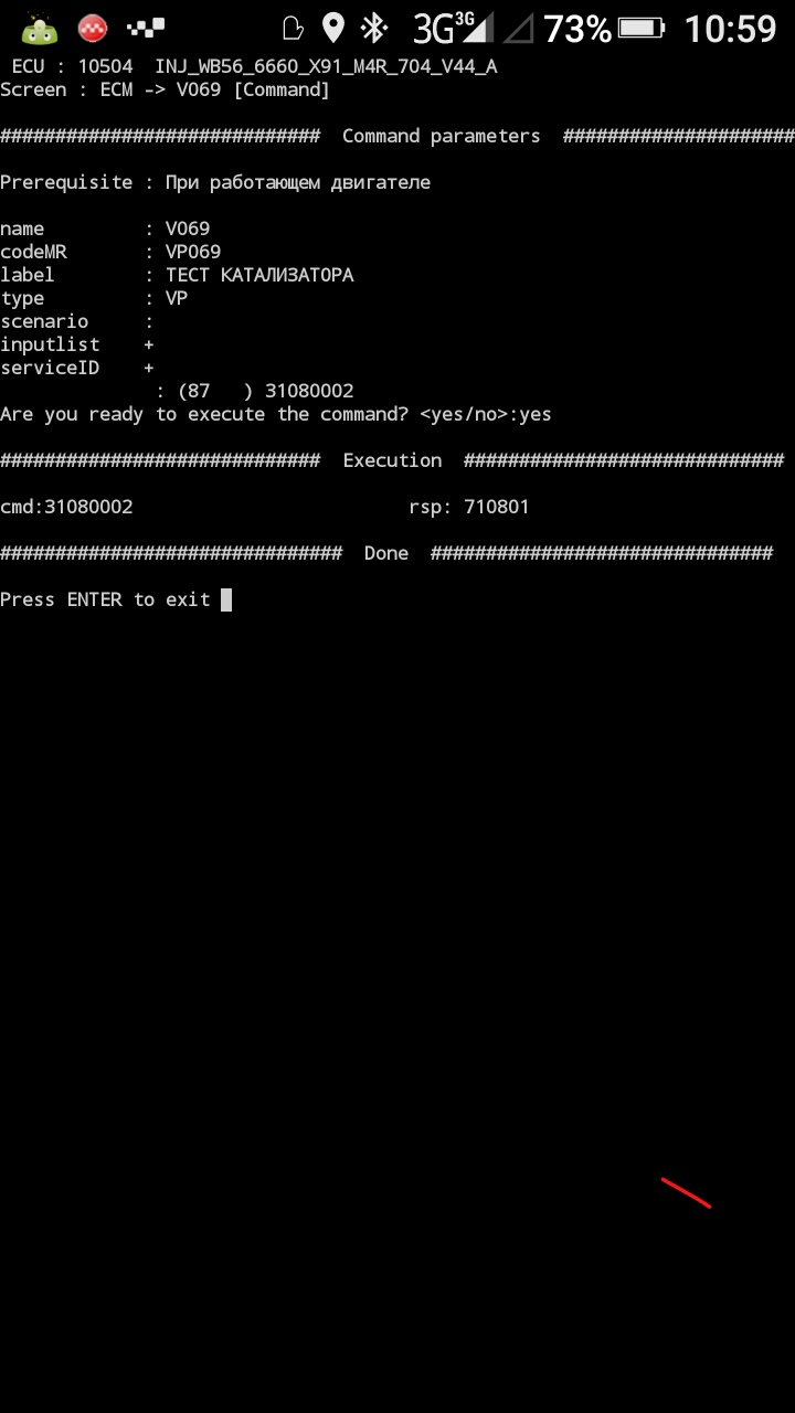

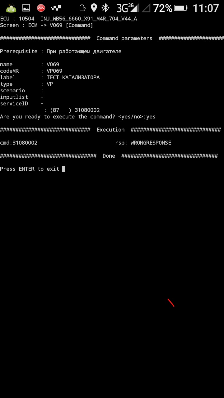

IMG_20161101_111122.jpgПривет в версии 0994 проходил тест катализатора, а в 0995 не проходит IMG_20161101_111108.jpg
лог
Двигатель работал? ЭБУ вернул ответ
NR: Conditions Not Correct Or Request Sequence Error
Похоже не были выполнены условия.

Спасибо за помощь, все получилось )
Почему я получаю это сообщение? Я использую синий ELM327 китайский версии 2.1.
Могу ли я использовать ELM327 USB версии с этим?
В обоих случаях двиг был заведен
USB можно использовать со скриптом под Window, Linux или Mac OS
Нужно почитать MR. Возможно там еще и двигатель должен быть прогрет. Эта команда из cmd только доступна? Возможно она запускается каким-либо сценарием, который должен проверить условия выполнения перед запуском.
56 минут назад, romaharoma сказал:
я тест генератора так запускал - машина на ХХ, а скрипт с ошибкой вышел. А через некоторое время действительно прогрета машина была (и потребители лишние выключены) - и нормально прошло.
Сегодня при сканировании обнаружил ошибку по блоку ЭУР. Одна при заходе в модуль ошибки не видно. Повторил сканирование - ошибку находит, но в блоке ее не видно.. Мистика.
Как бы ее посмотреть?
В логах
16 минут назад, Shr-lnm сказал:
В логах
Хорошо, посмотрю. А почему в блоке не видно?
Есть "ошибки" которые таковыми не являются. Они еще в основном меню скрипта называются "Warn" - предупреждения. Они не значимые и в основном меню не показываются
В 01.11.2016 at 05:47, Shr-lnm сказал:
логи сканирования https://yadi.sk/i/-H5lUmrYxyiJR  https://yadi.sk/i/CPQb0-TlxyiMW
22 часа назад, Shr-lnm сказал:
Двигатель прогрет, все делал в при одинаковых условиях с разницей 5 минут, несколько попыток делал на обеих версиях, в режиме cmd. С одного устройства, похоже глюк 0995 версии
3 hours ago, gorek80 said:
логи сканирования
Просто у вас не Kengoo VLL которую вы выбирате. Ваша модель  Kengoo MUX, к сожалению, не поддерживается
А логов от удачного теста не осталось?
