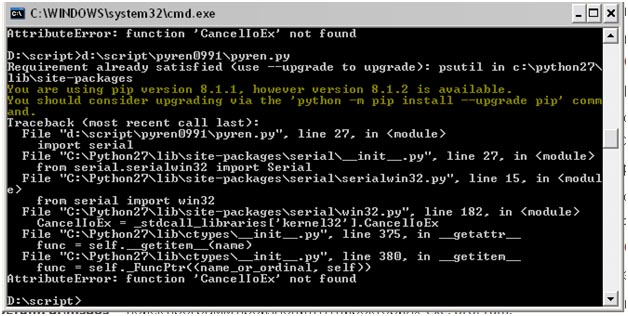

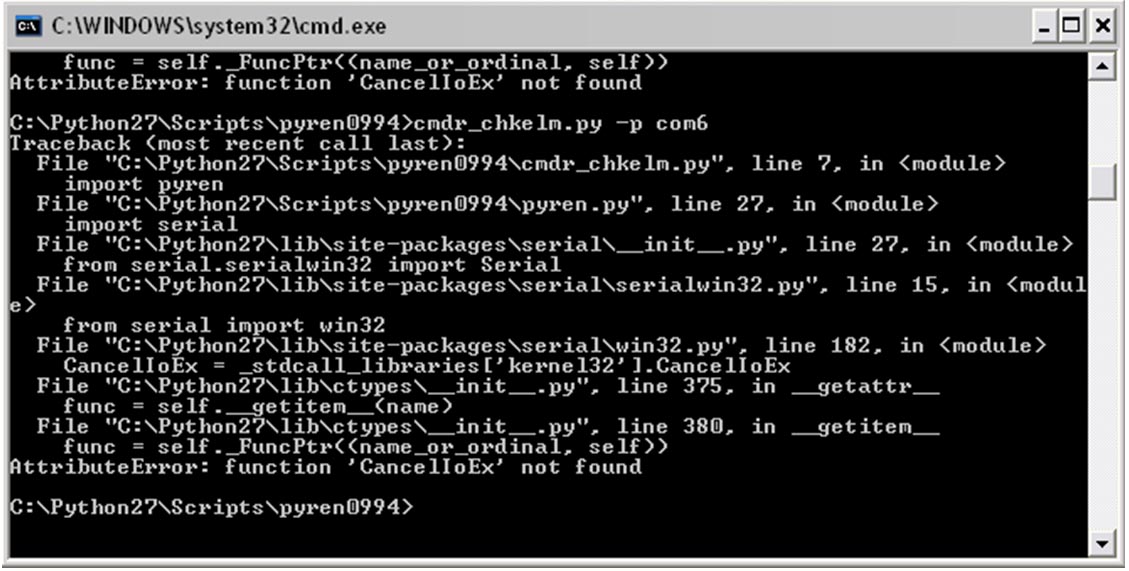

Доброго дня. Огромное спасибо авторам за проделанную работу. Пытаюсь запустить скрипт, но что то не получается. Операционка Win_XP_SP3. Установил Python2.7.12. До установились pyserial-3.1.1, ply-3.9.Elm327 на PL2303, СОМ6. Обновился pip до pip-8.2. Что я сделал неправильно?
Изменено пользователем Svetlov
спрятал скрины

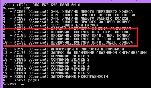

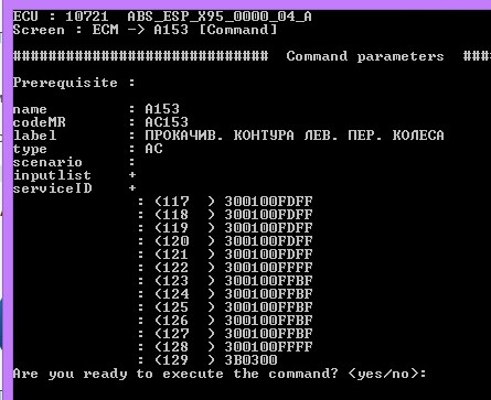

Кто -нибудь пользовался этими командами для прокачки?
Вот такие команды запускаются при выборе пункта №7
7 минут назад, gruzdev_f сказал:
пользовался, насос гудел =)
А для реальной прокачки? ))) Просто интересно, как это работает. Не могу найти описаний алгоритма действий при таком способе прокачки.
2 часа назад, Svetlov сказал:
нужно откатить библиотеку pyserial взять вот эту - https://sourceforge.net/projects/pyserial/files/pyserial/2.7/
https://www.drive2.ru/l/9214434/?page=1#a453883898577817437
в новой версии этой библиотеке нет поддержки работы под XP

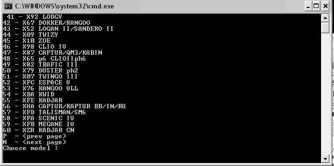

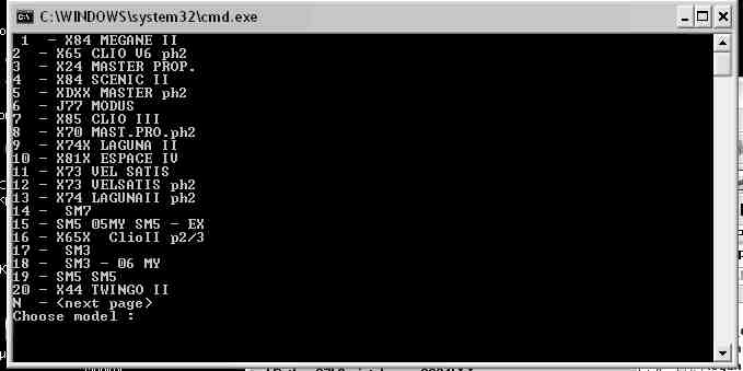

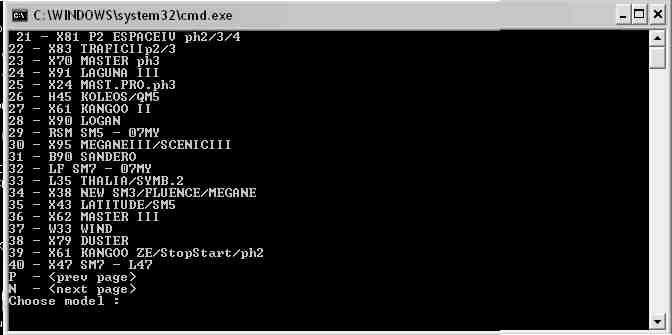

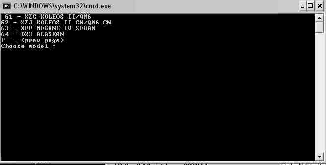

Добрый день! Приобрел недавно ELM, вчера поставил Pyren на телефон. Сегодня попробовал подключить  к своим "Жигулям" :D
Выбирал Логан 2, Сандеро 2, Лоджи, Доккер пробовал, но результат вот такой..
Что то не так делаю?
Вроде недавно кто то тут писал, что Xray нормально видит.
Изменено пользователем Sergey777
Не верно или не полностью установлена база данных

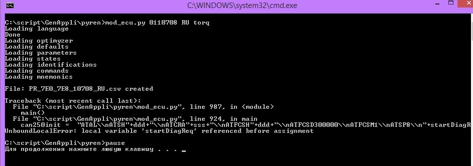

Что-то у меня с генерацией PIDов проблемы начались... Файл создается, но вместо строк инициализации ошибки. В чем беда?
В новой версии нужно запускать эту команду иначе
mod_ecu.py 10708 RU torq
нужно указывать только ID блока и его не нужно предварительно искать в uces.xml, а указывать прямо так, как показывает основной скрипт
На этой картинке скрипт сообщает, что он  не нашел файл ../EcuRenault/Uces.xml. Эта папка должна быть там же где лежит лаунчер
