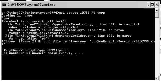

В новой версии нужно запускать эту команду иначе
mod_ecu.py 10708 RU torq
Все тот-же Logan + PYREN0994 ( pyserial 2.7)+ Win_XP_SP3. Как писал ранее, успешно подключился и прочитал все свои два блока (EMS3132 , UCH ) . Пытаюсь создать строку инициализации для Torque, но что-то не получается. Файлы выложил на google-диск (через форум получается выкладывать только картинки).
Вместо "mod_ecu.py 10708 RU torq" , прописал "mod_ecu.py 10735 RU torq". Может в этом и проблема?
В версии 0994 эта команда работает по старому
mod_ecu.py 0110653 RU torq
0110653 это ваш блок и его нужно смотреть в файле EcuRenault/Uces.xml
    <EcuData name="10735" doc="INJ_EMS3132_E000_15_A" stdType="FAILFLAG">
        <ModelId>FG0110653.XML</ModelId>
        <OptimizerId>SG0110653.XML</OptimizerId>
В версии 0995 в этот файл смотреть уже не нужно и вводить команду нужно

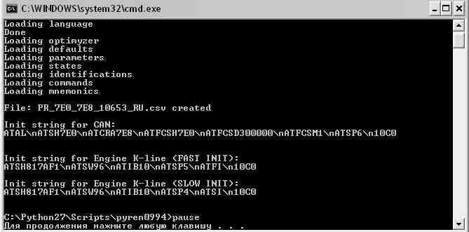

Спасибо, с дополнительными PID разобрался. Строка инициализации для Torque согласно скрина
должна выглядить так: at sh 81 7A f1\n at sw 96\n at ib10\n at sp 4\n at si\n10C0\
Я правильно понимаю?

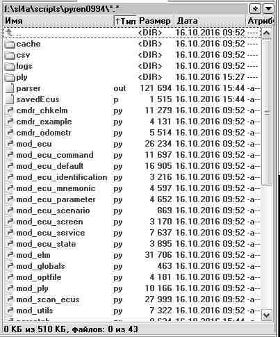

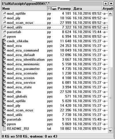

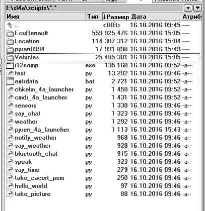

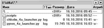

Установил PYREN0994 на Android, расположение файлов:
Папка sl4a- установилась на диск андроида . Пробовал переустанавливать (в настройках андроида по-умолчанию стоит отметка "карта памяти"), но на карту памяти установить не получилось. Скрипт работает, мои блоки прочитал. Возможно ли перенести папки EcuRenault, Vehicles, Location на карту памяти (дискового пространства маловато), и что нужно поправить для корректной работы PYREN?
если планируете работать только со своей машиной, то можно скрипт сначала запустить не компьютере и поочередно войти в каждый блок. При этом, в папке cache сохранятся все данные необходимые для вашего авто. После этого на телефон можно перенести только папку со скриптом без EcuRenault, Vehicles и Location
Со строкой инициализации для Torque у меня получилось следующее (установка на Android 4.2.1):
1) Установил Torque-1.8.99Pro; 2) установил PYREN 0995 ;3) проверил работу скрипта PYREN 0995 на Logan-е, все прекрасно;4) запустил make_torque_pids.py, указал параметр ID  10735 (для INJ_EMS3132_E000_15_A).
На выходе получились два файла которые прописались в Torque
1)   PR_7E0_7E8_10653_RU.csv - дополнительные PID

когда генерите CSV файл для торка с PID, PyRen автоматом создает и профайл новый и строку инициализации прописывает в нем и выбирает оптимальную спорость порта.
Вот только есть мнение, что торк не в состоянии увидеть блоки, отличные от ЭБУ двигателя. Во всяком случае у меня никак не получилось с панелью приборов.
Т.е. под каждый блок создается свой профиль со своим списком PID. На один экран невозможно запихать и данные их АБС и данные из двигателя. Можете попробовать сделать профиль для двигателя и профиль для другого блока, переключиться в него и поискать данные. Может быть и получится.
Если надо на экране сделать мониторинг (например остаток в баке в литрах или включение 1 или 2х тэнов - это можно сделать через pyren. Что бы не искать по меню - сделать свою менюшку с набором данных по нужному блоку, что бы умещалось на один экран.
csv сгенерен, однако я не вижу в нем строки инициализации. подскажите где она?
так же вопрос, получается что торк не сможет работать в двумя блоками одновременно?
2 минуты назад, Alеxey сказал:
одновременно с двумя блоками ничего не будет работать, ни торк, ни pyren, ни клип.
Если делали через android, то в торке сразу новый профиль появится, посмотрите. там в свойствах строка инициализации и есть. Дефолтная строка в самих настройках торка не изменится.
Если делали на windows, то строки выводятся после генерации файла в строке.
О, спасибо, дейстивтельно, в командной строке было

Init string for CAN:
ATAL\nATSH7E0\nATCRA7E8\nATFCSH7E0\nATFCSD300000\nATFCSM1\nATSP6\n10C0
С торком буду пробовать, отпишу!

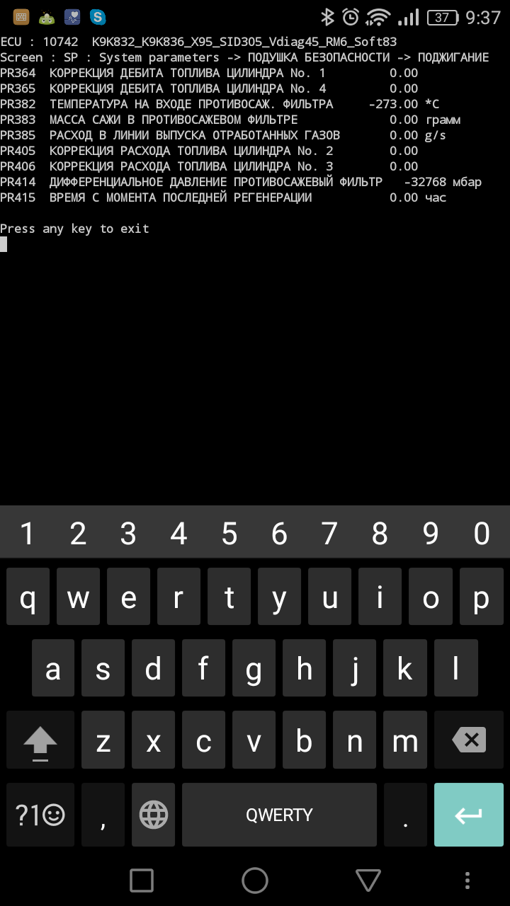

Какие регулировки вы хотите сделать? Или вы хотите прописать новые инжекторы?
Пришлите посмотреть ваш savedEcus.p
Я не хочу, чтобы сделать адаптацию, я просто хотел, чтобы прочитать фактическую коррекцию форсунок.
Но сегодня я искал некоторых форумах, что DCI двигатель 1,5 не может быть прочитан.
Я загрузил файл на Google:
https://drive.google.com/drive/folders/0B-GN-DBcBpttRlY4ZXRxd3N4cjA?usp=sharing
Да - в вашем ECU нет таких параметров как:
PR364[P164] KOREKCJA WYDATKU PALIWA W CYLINDRZE 1
PR405[P165] KOREKCJA WYDATKU PALIWA CYL. 2
PR406[P166] KOREKCJA WYDATKU PALIWA CYL. 3
PR365[P167] KOREKCJA WYDATKU PALIWA W CYLINDRZE 4
PR1035[P214] STAN DOSTOSOWANIA CYLINDRA 1
PR1036[P215] STAN DOSTOSOWANIA CYLINDRA 2
PR1037[P216] STAN DOSTOSOWANIA CYLINDRA 3
PR1038[P217] STAN DOSTOSOWANIA CYLINDRA 4
извините, ошибся в индексе.
в блоке нет информации о коррекции.
ошибся в индексе
Вот где коррекции
Изменено пользователем Dr.DieZeL

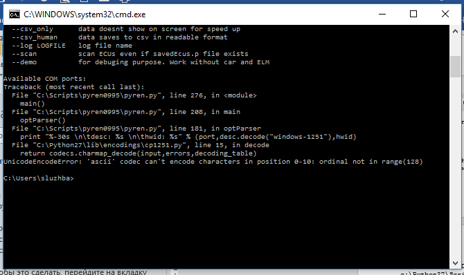

Добрый день. При запуске скрипта Pyren.py выдает следующее. Система 10 -ка.
При запуске с параметрами   pyren.py -p COM3 --log=1  предлагает выбрать машину и все останавливается на сканировании ECU 0 / 158. Detected 0
Изменено пользователем Alex_k29
Название com порта не может быть преобразовано в ascii, а com3 не подходит. Посмотрите в Диспетчере устройств правильный порт
