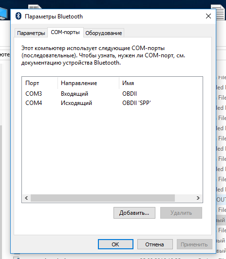

3 часа назад, Shr-lnm сказал:
Посмотрите в Диспетчере устройств правильный порт
В параметрах Блютуза указаны следующие порты:
В диспетчере устройств, в разделе Порты (СОМ и LPT)  для Блютуз также указаны 3 и 4 порты.
Изменено пользователем Alex_k29
Нужен тот который spp
До этого тоже пробовал 4-й порт и не работало. Сейчас снова сменил порт на СОМ4 и соединение прошло но... не увидел ни одного блока. Видать версия ELM не та.

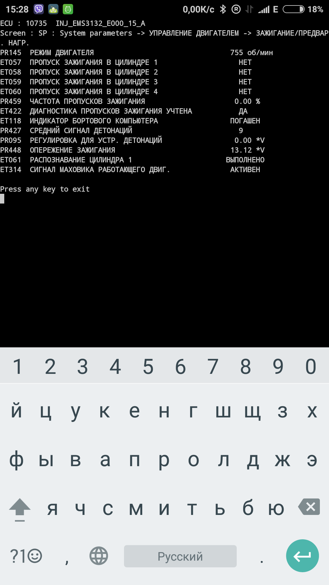

В 12.10.2016 at 18:06, GADZ12 сказал:
У меня конечно не симбол, но:
1. PR427 - так быть не должно. Смотрите тех ноту. С датчиком детонации или его проводкой что то не то...
2. ET061 - так тоже быть не должно. Смотрите техноты в своем разделе на форуме все там есть..
Надо писать в профильном разделе, а не валить все в кучу здесь :)
Спасибо!
Если действительно дело  в ДД, то Вам низкий поклон и безмерная благодарность. Почитал в техноте - сигнал должен быть между 20 и 100. А насчет первого цилиндра - ранее нашел инфу :
У K4M и K4J, как и у K7M, К7J (8ми клапанники) нет датчика положения распредвала, соответственно двигатель запускается на холодную на параллельном впрыске — это когда топливо подается под впускные клапаны сразу 2ух цилиндров идущих к ВМТ (система не знает где в какой момент находится 1ый цилиндр и ориентируется только на датчик положения КВ).
Затем во время движения, в момент когда происходит торможение двигателем (фиксируется средний сигнал скорости, педаль газа полностью отпущена, обороты ДВС отличаются от хх, педаль сцепления отпущена -на 1ом мегане там тоже есть датчик!) система подает кратковременно топливо перед тактом сжатия предполагаемого 1го цилиндра и смотрит как меняется крутящий момент. С того момента когда система угадала 1ый цилиндр статус параметра "Распознование цилиндра №1 " меняется на "выполнено" и впрыск становится последовательным
Изменено пользователем trenerzl
нет датчика распредвала... а вот это тогда что за датчик? 8200285798

 Только вот сначала нужно разобраться с тем, что "Распознавание цилиндра № 1" имело характеристику "ВЫПОЛНЕНО"
Смотрите страницу 17B-18 в техноте renault-symbol-club.ru/forum/download/file.php?id=4407
Изменено пользователем GADZ12
1 час назад, GADZ12 сказал:
Имеется ввиду для диагностики ДД?
Только что, trenerzl сказал:
Вообще для диагностики системы впрыска. Без этого она не покажет, например, наличие например пропусков зажигания.. Да и с остальными данными может быть кавардак..
Все сделал. Видимо ДД под замену...
во время работы мотора сигнал ДД меняется? лично у меня на K4M резко перегазовывая можно наблюдать как цифра среднего сигнала детонации ощутимо меняется.
во вторых, у тебя же есть  супер прибор, ставь на запись в лог сигнал датчика детонации и регулировку детонации. после чего вперёд отжигать на 92 бензине. если датчик работает, то будет явно видно синхронное изменение цифр сигнала детонации и коррекции. тобишь в нормальной ситуации на графиках чётко виден момент возникновения детонации и её коррекция.
Изменено пользователем gruzdev_f
5 минут назад, gruzdev_f сказал:
во время работы мотора сигнал ДД меняется? лично у меня на K4M резко перегазовывая можно наблюдать как цифра среднего сигнала детонации ощутимо меняется в широком диапазоне
Хм, смотрел только на ХХ - не меняется, если и меняется то только в пределах 9-13. На днях утром выбило опять пропуски зажигания в цилиндрах. Посмотрел  подробнее - в 1 и 4 были пропуски, ошибку потер...

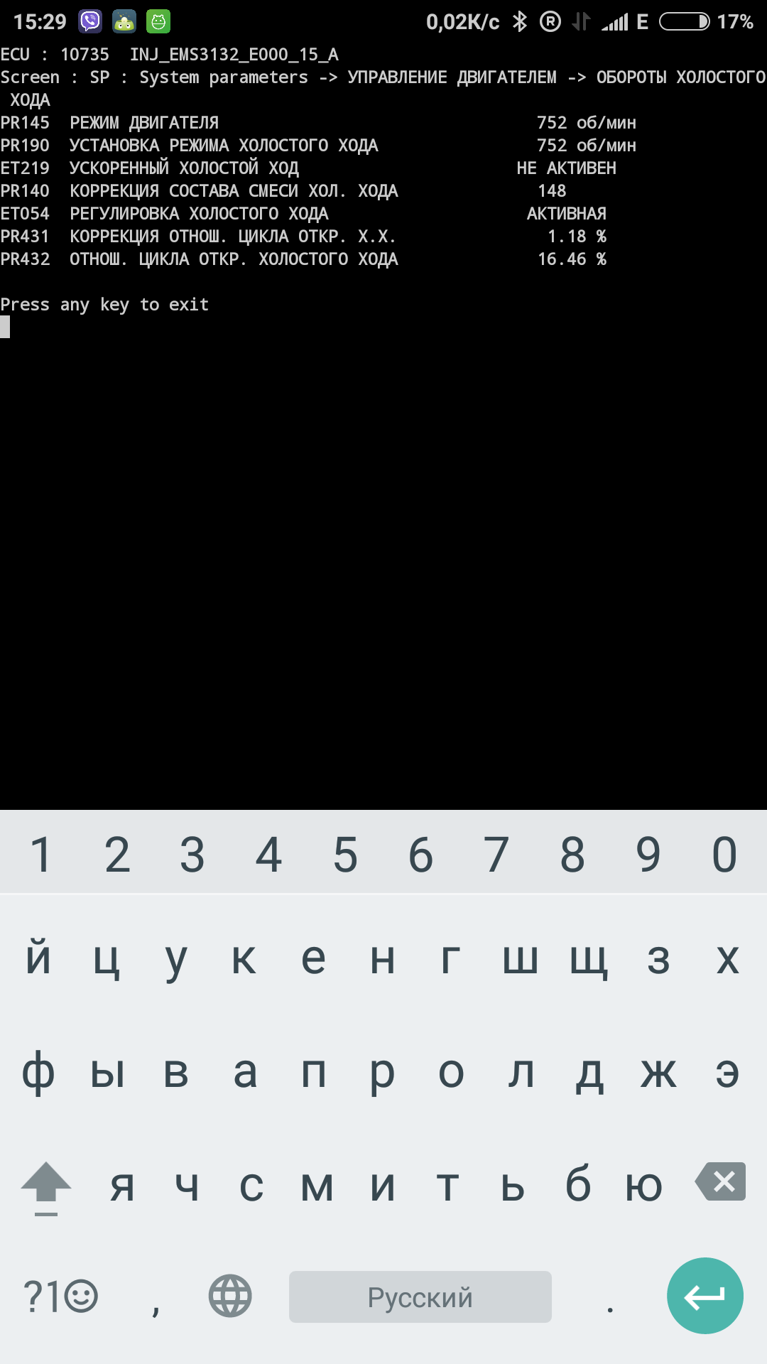

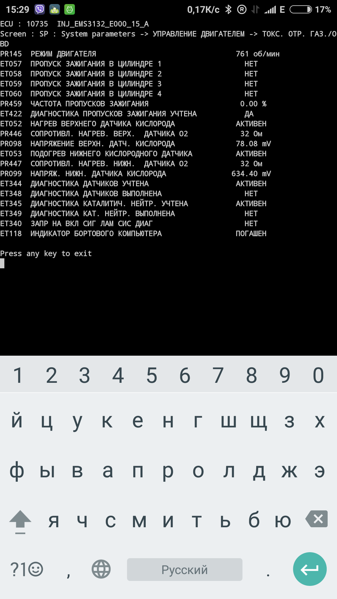

16 часов назад, trenerzl сказал:
Можно попытаться снять и промыть.  А так если на оборотах 9-13 - это означает что он глуховат. И конечно надо разбираться с пропусками: свечи, залитые водой колодцы, катушки и прочее.
Среднее время открытия форсунок кстати какое?
Заводится нормально?
Забыл включить запись логов, вернее думал, что как и в версии 098 само запишется.
Вроде смотрел, но тем не менее спрошу :)
После версии 0995 ничего новее не "пробегало"?  :rolleyes:
В 26.10.2016 at 14:23, GADZ12 сказал:
И что это даст, кроме того что станет понятно, что слегка "оглохший" датчик кое как работает? Есть четкая норма сколько он должен быть на XX. Точка.
Заводится нормально, сей час правда аккумулятор "подсдыхает ", а так все ок. Время открытия форсунок не смотрел, даже не видел такого параметра, нужно внимательнее посмотреть.
ДД поменял - увы, уровень 15-16.
После замены ДД, обратил внимание - частота пропусков зажигания - 2,27%, ранее было 0. Возможно не связанно...
P.S. Свечи новые практически, каталожные рено (менял дважды), катушки новые.
29 минут назад, trenerzl сказал:
Если сигнал низкий все равно, то надо проверять провода и разъемы. Может перетерлись или прогорели где. Датчик выдает оч маленькие токи.. mV.
А после чего это все началось?
Вы знаете, подергивало на ХХ, с момента покупки, но меньше. Ну а когда пересаживаешься с ваз 2110 на рено, то первый месяц все вообще сказочно работает :lol:. Потом стал прислушиваться, замечать. А где то месяцев 9-10 назад, стала выскакивать ошибка P0300 - множественные пропуски (где то раз в месяц)... Ну и вот дошел в итоге до этой ветки, поставил на смартфон приложение, а дальше Вы видели.
За полтора года менял и подушки, и РХХ, и все катушки, МАП сенсор, прокладки на дроссельном узле, свечи  разные (с использованием диэлектрической смазки, как по техноте), верхнюю лямбду, одну форсунку, ГРМ.
Вот нет нет, а думаю, может катушки бракованные попались(ась)
P.S. СТО с вдумчивыми специалистами по рено - отсутствуют в городе, объездил больше 5-ти... Вот так сам и ковыряю, с помощью форумов ))
А пропуски всегда на одних и тех же цилиндрах?
Если да, то я махнул бы катушки с 1 и 4, на 2 и 3. И посмотрел где будут пропуски. Только имейте ввиду откуда нумеруются у рено цилиндры :)
