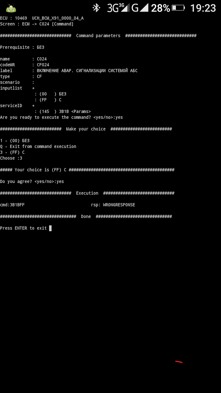

Подскажите, хотел активировать включение аварийки системой АБС но не получается
Лог
savedEcus
В чем проблема знаю, но как решить пока не знаю (((((

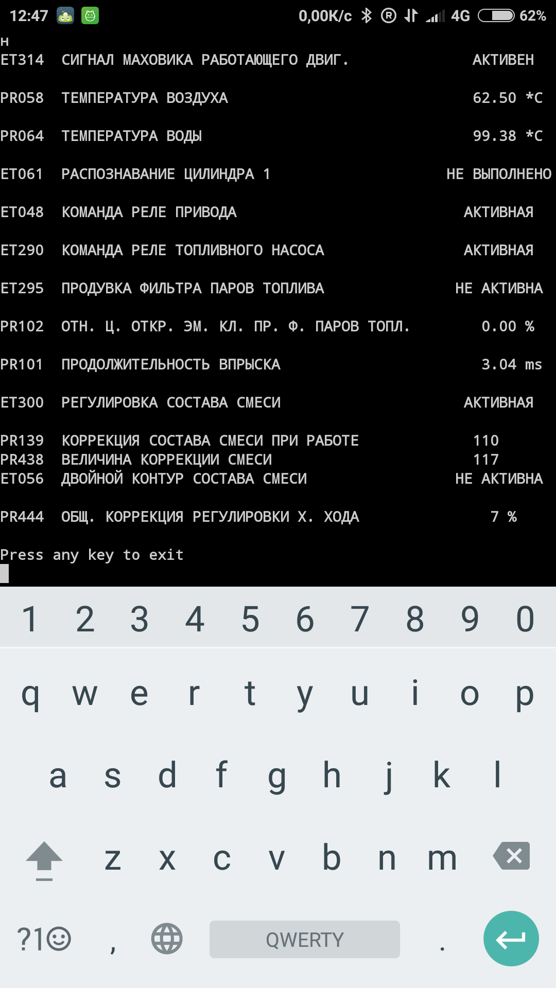

Нет информации от датчика температуры ОЖ
61 A0 BF 00 6B
61 A0 C0 00 6B
61 A0 BF 00 6B
61 A0 C2 00 6B
61 A0 BF 00 6B
61 A0 BF 00 6B
61 A0 BE 00 6B
61 A0 C1 00 6C
61 A0 BC 00 6C
Слева (BF) это напряжение в сети - изменяется. Справа (6B) температура воздух - изменяется. Красные нули это температура ОЖ
А ошибок нет в меню DE?

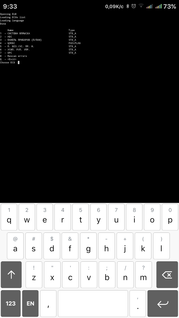

я запустил и через секунд 8-15 появляется вот это. больше ничего не происходит
Изменено пользователем evgenij-mikhalevskij
Понятно. Т.е. вы его запускали с андроида и фактически не указывали ему ключик -e 10058???
Скрипт не знает к какому блоку применить эти команды и предлагает его выбрать.
Нужно выбрать 4 - ЦЭКБС
после этого пришлите мне файлики из директории logs, пожалуйста
5 минут назад, Shr-lnm сказал:

все класс!!! наконец  то сработало!!! теперь не включаются!!!

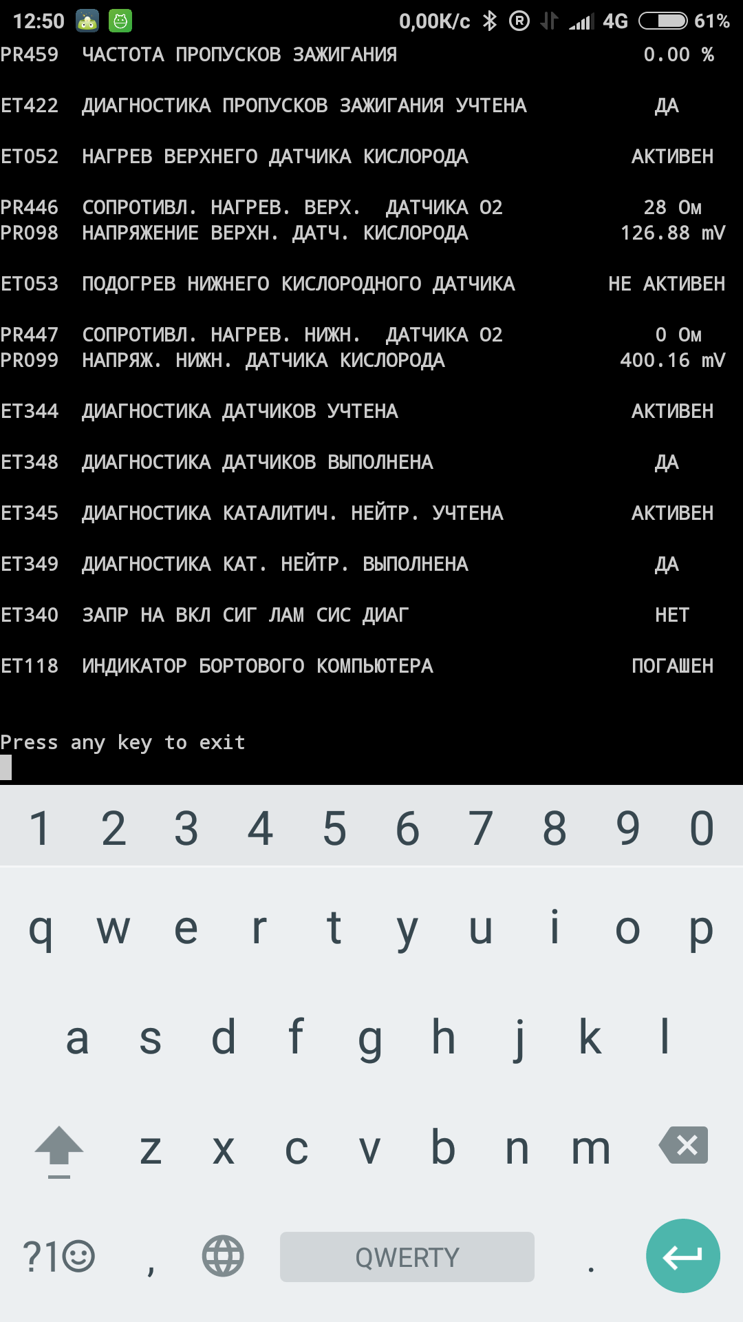

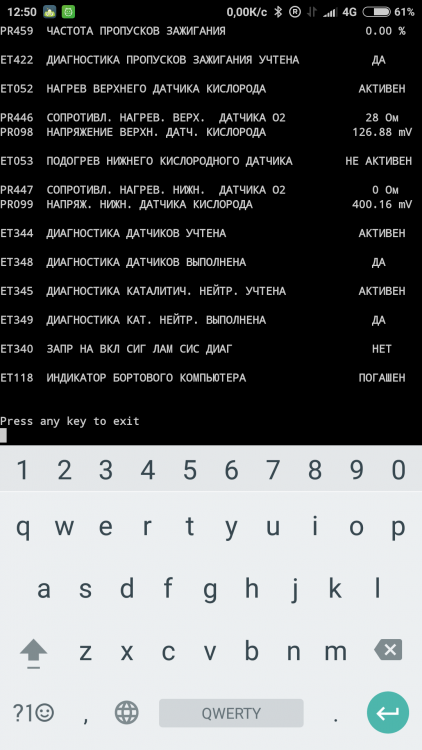

Ошибок связанных с датчиком ОЖ нет.
Есть ошибки:
2-я лямда помоему обрыв цепи
и DF080 электроклапан фазорегулятора (ещё не разобрался там выскакививает то обрыв цепи то замыкание на +)

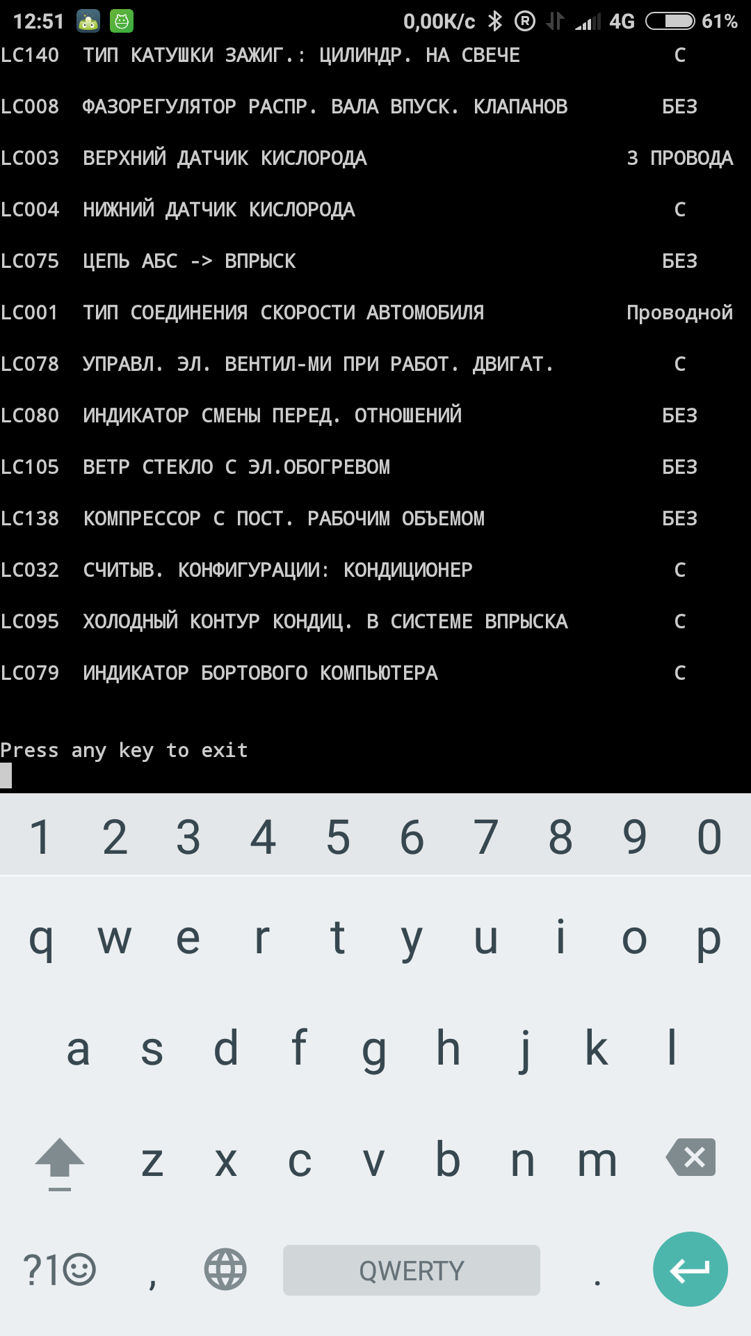

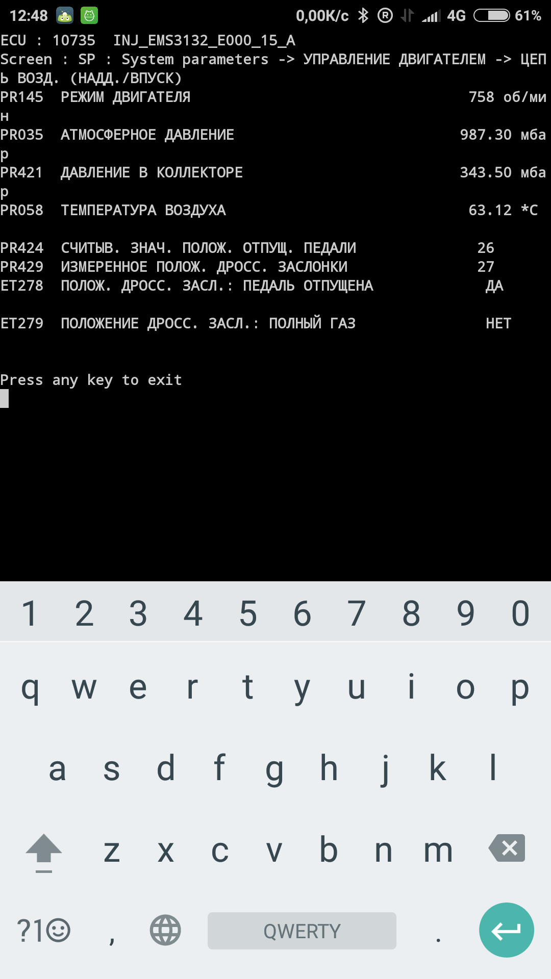

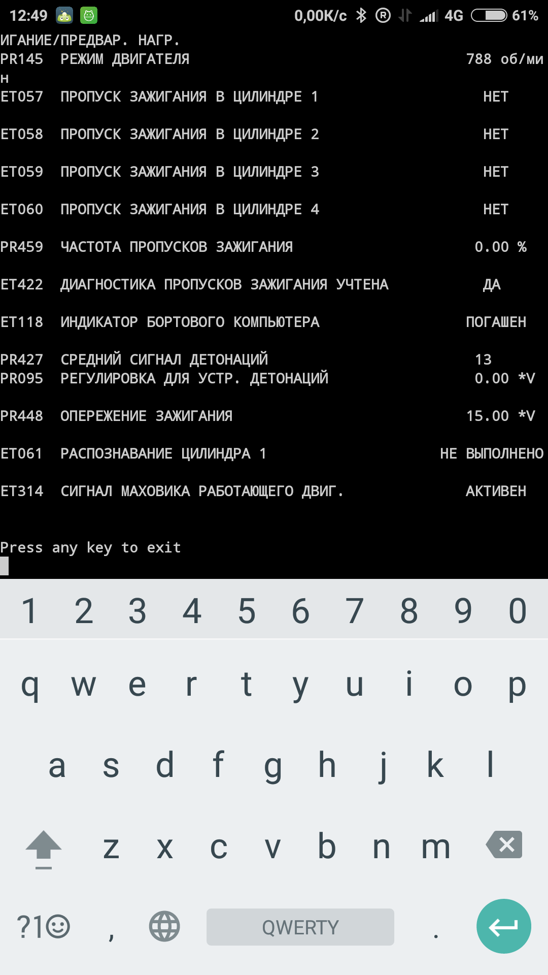

а можете подсказать почему у меня плавают холостые обороты и периодически вылетает ошибка нижнего лямбды? там я спаял обманку. может Вы можете помочь с отключением этой лямбды???
21 минуту назад, Shr-lnm сказал:
прошу прощение огромное спасибо!!!
C этим я к сожалению не помощник ((.
А если отключить, появится?

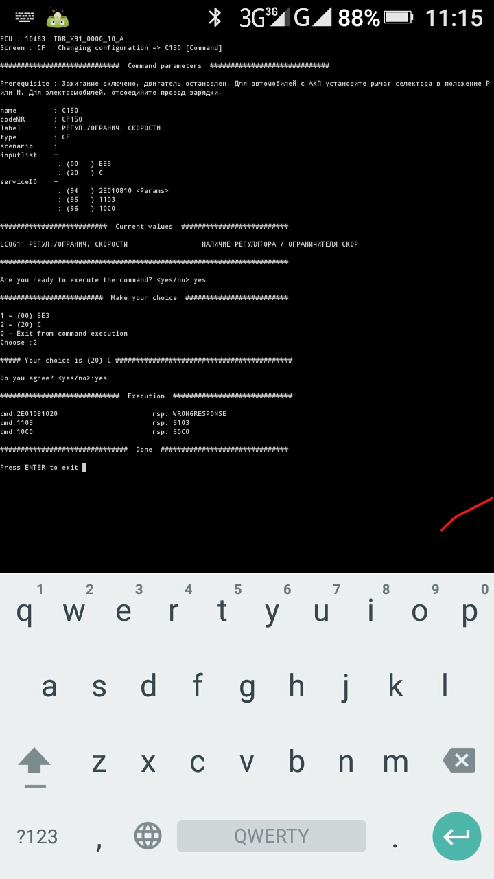

Подскажите а активация круиза и ограничители тоже ещё в разработке?
да - корень проблемы один и тот же.
На некоторых блоках это будет работать а на некоторых нет.
Проблема в правильном открытии диагностической сессии. Точнее, для таких команд на некоторых блоках сессия должна быть уже не диагностическая.

Я не против того что не учавствует но есть дно но: когда сбрасываю ошибку и с лямбды идут норимальные данные то о обороты ровные и нет потряхиваний, а когда вываливается ошибка то начинаются и подергивания и гуляние оборотов.
Лямду не менял. Катализатор выбит предыдущим хозяином.
11 часов назад, evgenij-mikhalevskij сказал:
Тогда два варианта
1) Если уверены, что проводка исправна, меняете кислородник
2) Если проводка не исправна, чините.
С самой проводкой есть косяк, в разъёмах, проверяйте её, можно напрямую всё спаять. И ещё, верхняя и нижние лямбды одинаковые, можете местами поменять и понять в чём дело. При неисправности верхней лямбды поведение машины поменяется. Либо вообще ещё отключите и посмотрите что будет.
А самое главное, отключите датчик фреона. Он висит на одной шине с датчиком коленвала, распредвала и ещё чем то. И у многих, глюки датчика фреона или разъёма приводили к таким последствиям.
Со своего опыта скажу, у меня был меган 2 фазы 2 2006 года. С покупки был полностью оборван второй датчик. Потом вырезал катализатор. Под евро 2 не прошивал. В ЭБУ висела ошибка по лямбде, но машине было пофиг. Проездил так как минимум 6 лет...
Изменено пользователем DeviLav
1 час назад, DeviLav сказал:
Тогда два варианта
спасибо за советы! опробую. датчик точно рабочий через программу видны показания меняются и нагрев работает! но иногда вываливается ошбка. на днях собираюсь съездить выбить катализатор и вварить пламягоситель и посмотреть что изменится. И еще хочу подключить через электронную обманку к проводам первой лямбды. на драйве так делали и говорят все работает! датчик по программе тоже работает, ну показания давления растут если включить кондей.
2 часа назад, evgenij-mikhalevskij сказал:
Показания могут меняться по разному... Отсюда могут быть глюки. Но и другое, откуда Вы знаете что то измеряет верно?
Уточните год выпуска мегана своего?
3 часа назад, evgenij-mikhalevskij сказал:
Вы предтавляете смысл второго датчика кислорода? Он какрас и контролирует работу катализатора.
Даже, если учесть что он у Вас влияет на состав топливной смеси, то вырезав катализатор машина откажется ехать выше 3000 оборот уйдя в аварийный режим...
Он то может и работать, но засирать систему хламом приводя к печальным последствиям.
Вы поймите. Не понимая причины ошибки, так и будете всё подряд менять. А тут всего две причины, либо проводка, либо датчик.
Причём если до 08 года машина, то все эти причины не влияют на работу машины...
7 часов назад, DeviLav сказал:
Спасибо за подробное разъеснения. Машина 2004 года. Катализатор все равно выбивать нужно звук как у газели (дребезг). Отключить даже если по нему ошибок нет (датчик хладогена)? Может тогда подскажите почему могут плавать обороты: иногда все норм а иногда могут опуститься плавно и заглохнуть, могут опуститься секунды 2-5 быть на грани чтоб не заглохнуть и подпрыгнуть до 1300-1100 и плавно опуститься до примерно 700.
