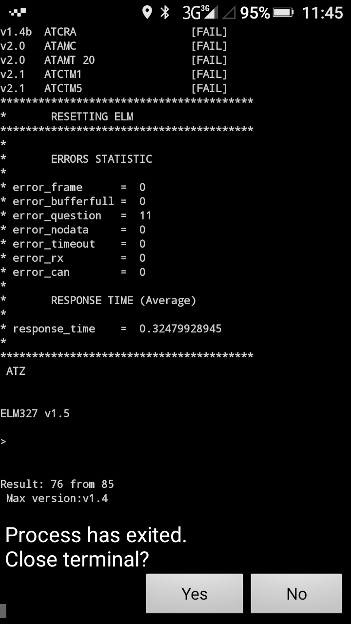

Попробовал сам адаптер без машины. Машина стоит дома, а я на работе. Правильно понимаю, что эту штуку надо везти обратно и брать пробовать другую?
c:\CLIP\Data\GenAppli>pyren\cmdr_chkelm.py -p com2
Uncompatible adapter on ARM core
 pyren would not work with it
Result: 49 from 95
 Max version:v1.4
Result: 49 from 95
 Max version:v1.4
да. и опять прогнать этим скриптом. когда будет ошибок в пределах 11шт - значит правильный адаптер попался с версией 1.5

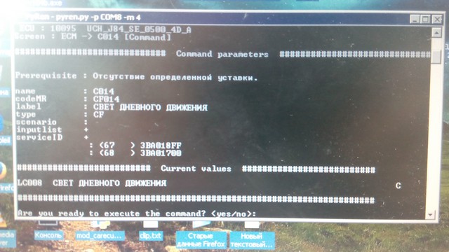

добрый день. Включил я каким то образом случайно дневной свет. Т.е. Когда машину заводишь фары включаются. А отключить эту функцию не могу. Скрин шот прилагаю включил вро де бы там. Но нет выбора параметров С и Без. Есть только yes и no. Кака поменять на Без?
Ну и задачки вы задаете )))
Явной команды отключения этого режима  в базе клипа нет.
UCH конфигурируется через сценарии и та команда которую вы выполнили должна была запускаться из одного из них.
Она состоит из двух более простых команд  3BA018FF и 3BA01700. Первая команда включает дневной свет а вторая отключает датчик освещенности
Думаю, чтобы вернуть все обратно, нужно подать команду 3BA01800, но гарантировать ничего не могу.
Нужно сделать cmd.py по примеру и выполнить его на ЦЭКБС. Сами справитесь???
!!! С ЦЭКБС нужно быть очень аккуратным. Можно по ошибке все карточки сбросить и потом придется искать клип, чтобы прописать их заново !!!!

4 hours ago, GziN said:
Прошу помочь отключить этот дневной свет.
https://cloud.mail.ru/public/KvLH/jQwDbP1vq
Проверил на себе. Запускать как
cmdr_day_light_off_10095.py -p COM3 -e 10095

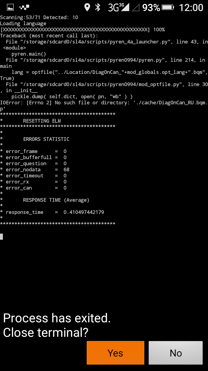

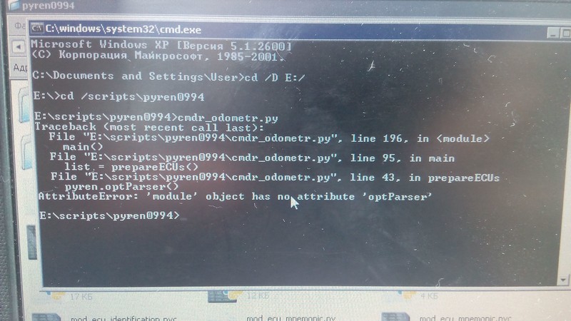

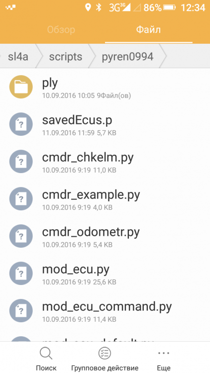

Привет, адаптер 1.5, ошибок 11, после загрузки языка ничего не показывает, машина лагуна 3

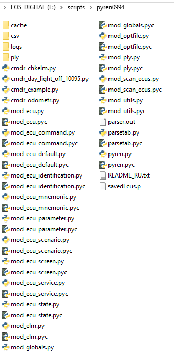

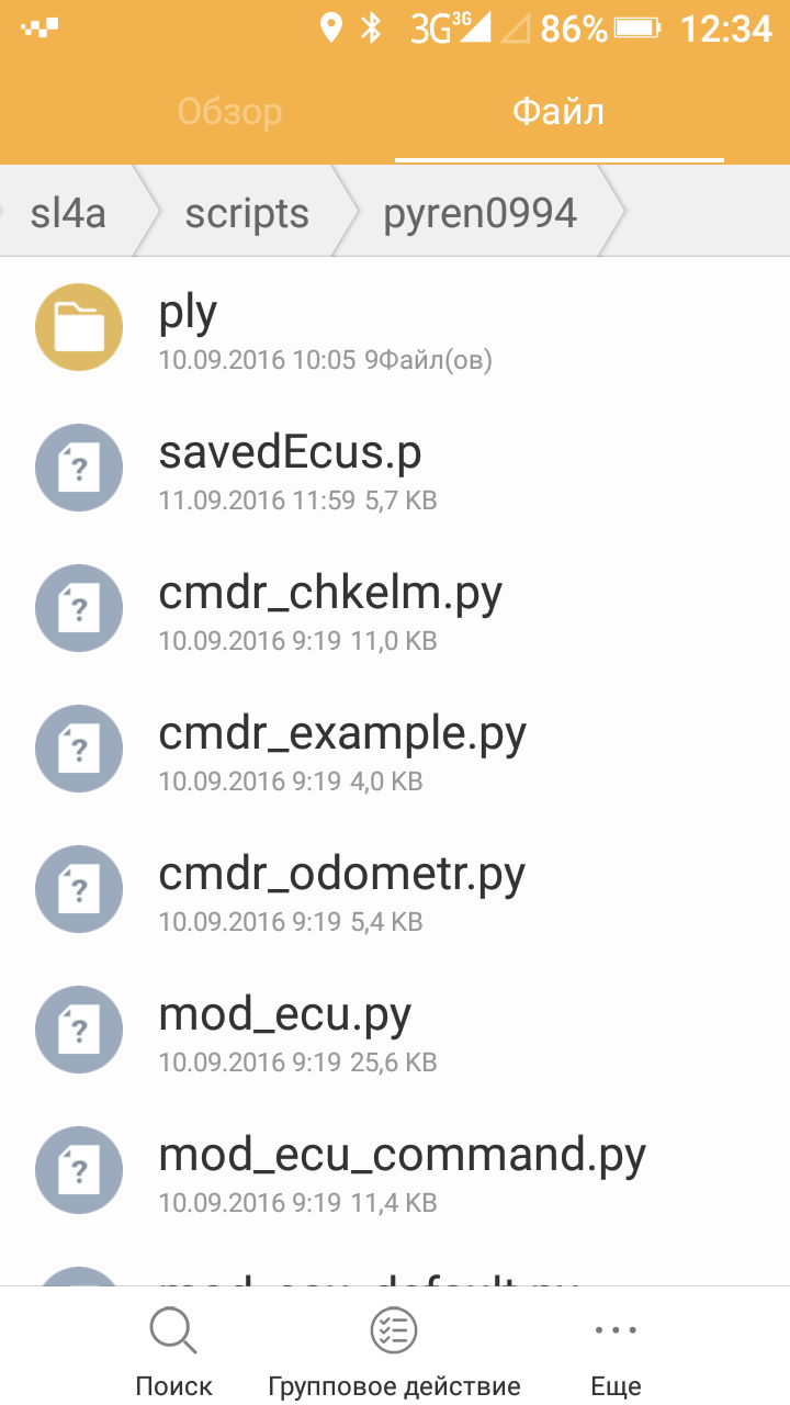

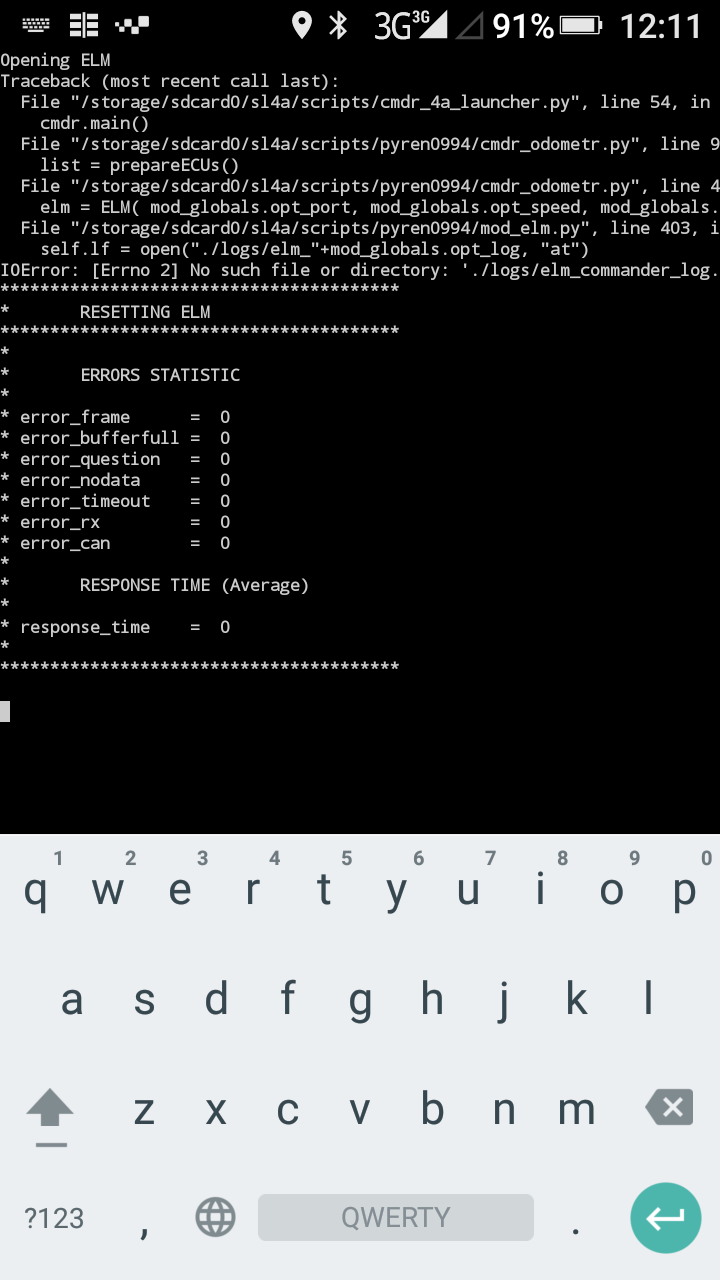

Проверьте что в внутри папки pyren есть папки cache, logs, ply и csv. Если нет, то значит не полностью распаковали архив.
Заменил 0991 на 0994, папки исчезли
Походу не все скачалось или разархивировалось, заново качаю и пробуют разархивировать, отпишусь по результатам
Главное что есть ply
три остальных можно просто создать руками - они пустые

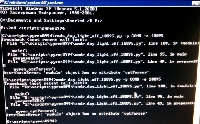

Не получается.

2 hours ago, GziN said:
Не получается.
Странная ошибка..... А cmdr_odometr при этом запускается?
В той же папке где лежит cmdr_day_light_off должен лежать сам скрипт pyren.py и у него внутри должна быть функция optParser. В версии 0994 она должна быть на строке 71, которая должна начинаться так:
def optParser():
  '''Parsing of command line parameters. User should define at least com port name'''
def optParser():
cmdr_odometr То же не запускается.
Строка
def optParser():
есть.
А внутри папки pyren0994 нет другой папки с именем pyren? или других файлов с похожими именами, кроме pyren.py и pyren.pyc
Папку скачал с форума ничего не добавлял в неё.
Всё по умолчанию.
Ерунда какая то как меня угораздило включить этот свет. Дело в том что у меня стоят ходовые огни и этот дневной свет мне вообще не нужен.
Не расстраивайтесь - отключим так или иначе. Вечером напишу еще один вариант. Пока проверьте что на компьютере не осталось нигде старых версий скрипта. Питон видимо в первую очередь находит какой то старый pyren.py в котором нет optParser

а каким образом и возможно ли сгенерироват csv файл на андроиде дя торкью?
Установил версию 0994 на Андроид, и после выбора модели сканирование проходит только на 3-5 раз (с/без --cfc ). Сканирование "подвисает" на 0/57 ecu. Тогда соответственно pyren_4a_launcher.py.log пустой.
На версии 0992 сканирование проходило с первого раза. Это нормально или у меня elm327 стал плохо работать?
Журналы работ для 0992 и 0994:
