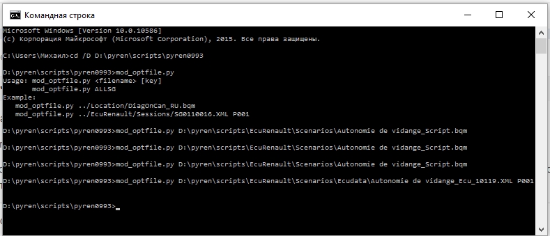

А как mod_optfile.py сказать какой файл открывать?
На компьютере он сразу же закрывается. В теле скрипта не знаю что менять
На компьютере есть несколько вариантов запуска чтобы окошко не убегало с экрана
- bat файл с командой pause  в конце
- запускать и командной строки руками  ( cmd.exe и потом командами cd перейти в директорию со скриптом)
- запускать через far manager. ( снять/вернуть панели <ctrl-o>)
Запустите mod_optfile без параметров и он покажет как указывать какие файлы открывать

3 часа назад, Shr-lnm сказал:
Хотя некоторые BQM открывает. У которых расширение с большой буквы пишется
Нужно взять имя файла в кавычки, а то там пробелы есть....
и в директории Ecudata файлы в обычной  кодировке лежат.
Был на диагностике клипом. Диагност где то нарыл реальный пробег 178 00 км. На приборке 115 тыс. Говорит вин код приборки отличается от вин кода машины. Или ее меняли или отматывали. Реально увидеть клипом пробег на машине без сажевого?
Посмотрев несколько файлов, более стоящими оказались в формает XML из екудаты. Там какрас и были команды из сценария.
