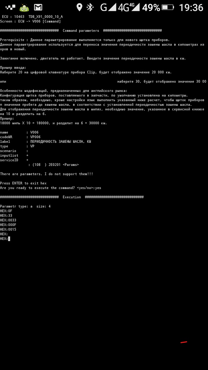

Хотел в приборке пробег до замены масла уменьшить.
P.S. В теме чертовски не хватает шапки с полезной информацией и факом.
В 17.09.2016 at 23:18, Shr-lnm сказал:
Из режима  cmd нужно воспользоваться командами
CF122[C122] С ЗАДЕРЖКОЙ ПЛАФОНА
CF123[C123] БЕЗ ЗАДЕРЖКИ ПЛАФОНА
не смотря на названия команд, CF122 пробег между заменами в километрах (тысячах или единицах, не знаю), CF123 пробег в месяцах.

В 18.09.2016 at 11:30, Mikle King сказал:
Вроде в CLIP-е этот пробег ступенями меняется (т.е. 30, 20, 15 - меньше не ставит).
Судя по сценарию, там пользователю предлагается ввести значение X в единицах километров, а потом целочисленно пересвистывается Y = ( X + 500 ) / 1000
+ 500 для округления вверх

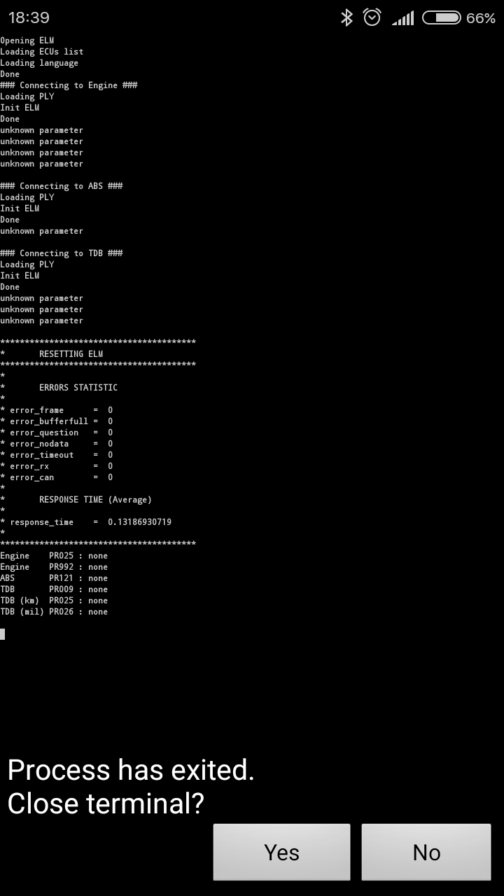

Протестировал Scenic II  и почему то обнаружил всего 6, блоков притом "блока впрыска" не обнаружил. Выбирал и scenic2 и  Megane2.
Что то можно сделать для того чтоб обнаружить блок впрыска?
Дайте логи сканирования посмотреть
Оно? Elm_1,elm_commander_log, savedEcus. Но походу у меня логирование выключено было:(
https://yadi.sk/d/FBAhYk2bw6uRs
https://yadi.sk/i/ojtMs7jew6uRy
https://yadi.sk/d/62INO8mXw6uS4
Изменено пользователем Soldat104
1 hour ago, Soldat104 said:
Оно?
Почти. Нужен файл из папки  pyren/logs начинающийся с elm. Один из присланных похож, но он от 28 сентября и там только demo режим
К сожалению, логирование не было включено. В скрипте убрал решотку. Как добирусь в следующий раз до машины. Так выложу логи. Извините.
А статистики по моделям и количеству обнаруженных блоков нет?
Статистики нет, но у вас видимо не обнаружились только впрыск и подушки.

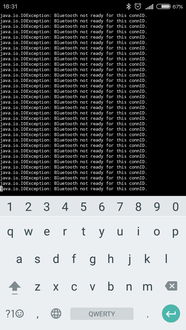

14 hours ago, yorkan said:
у меня как на 94 так и на 95 версии проблемы с явой
Это проблемы с подключением по BT. Попробуйте заново спарить адаптер и проверьте, что SL4A имеет доступ к BT

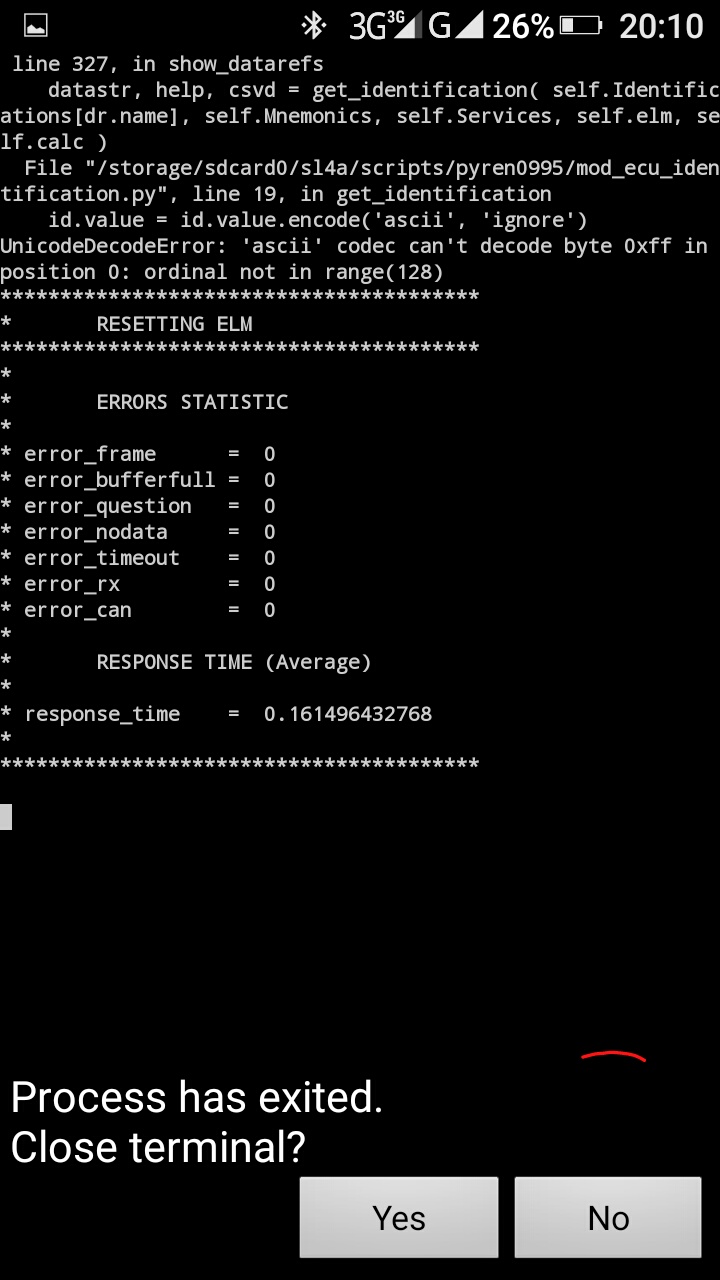

14 hours ago, romaharoma said:
В блоке "система впрыска" не определяется пункт identification
Судя по картинке с ошибкой, ЭБУ вернул не обычные данные данные и скрипт на них упал. Пришлите логи посмотреть. Интересен лог elm****, записанный когда скрипт так вываливается
9 hours ago, Дмитрий Lys said:
Да другие параметры меняются. В каких логах выше смотреть опрос датчика температуры?
Пришлите мне логи посмотреть где скрипт опрашивает температуру и файлик savedEcus.p
4 часа назад, Shr-lnm сказал:
Лог вроде то)
Так и есть. У вас там вместо VIN ерунда какая-то записана

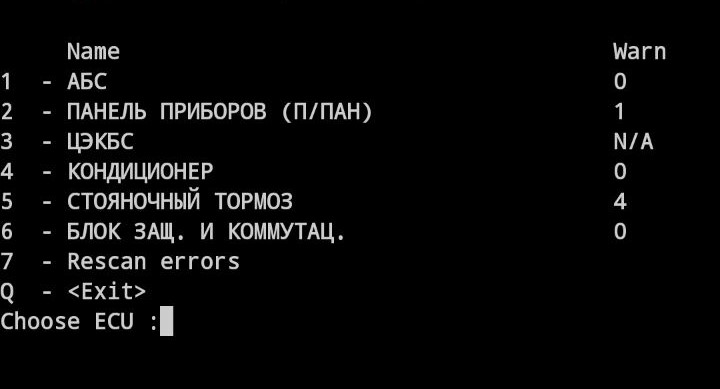

Посмотрите пожалуйста, что не так?  логан 1 фаза, 2005 г обнаружил только 1 блок ЦЭКБ и всё
SaveEcus.p: https://yadi.sk/d/frcVqYiWwKcWJ
Логи: https://yadi.sk/i/h2W12DP2wKcWQ
Попробуйте запустить скрипт с ключиком --si
