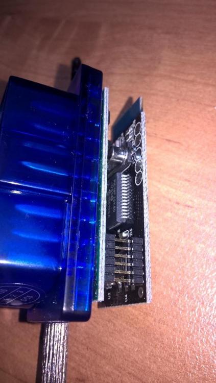

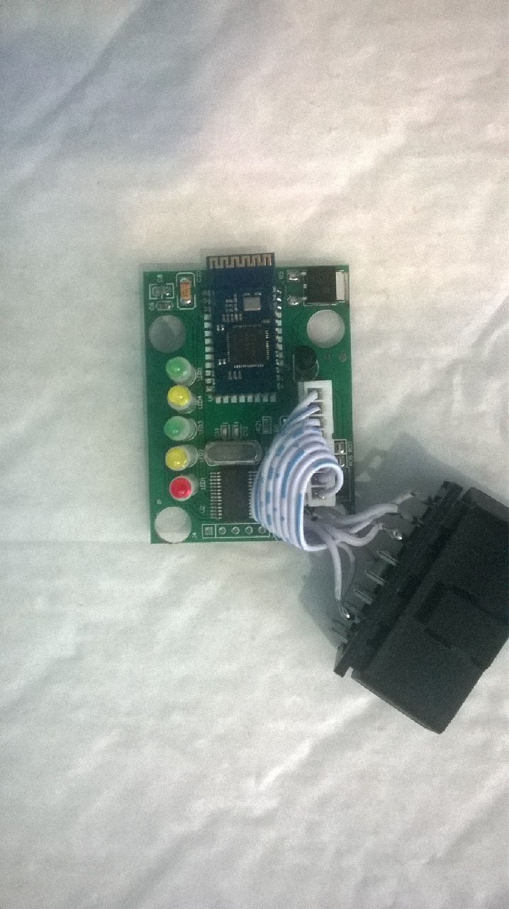

UPD. Разобрал адаптер. Собран на PIC18F25K80. Блютуз на CT2280.
Изменено пользователем famgor

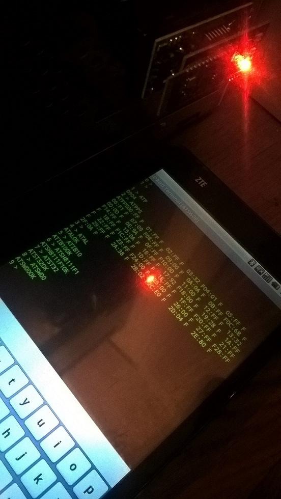

14 minutes ago, famgor said:
Свежие.
Странная картинка. Попробуйте в файле mod_elm.py в 111 строке увеличить таймаут с 5 до 10 секунд. Что при этом получится?
Поменял я таймаут. Чем больше значение - тем быстрее зависает) Как всегда логи:
elm_2
Извините - сразу не сообразил. Еще вот здесь нужно поменять
  portTimeout = 5			#timeout of port (com or tcp)
Это примерно 356 строка
Изменил обе строчки. Заработало, но только при первом обращении к разделу любого блока. Потом если выйти и подключиться к другому, показывает данные и зависает. ELM327 у меня старый, покупал лет 5 назад. Нужные данные я получаю, поэтому спасибо за скрипт и за поддержку!

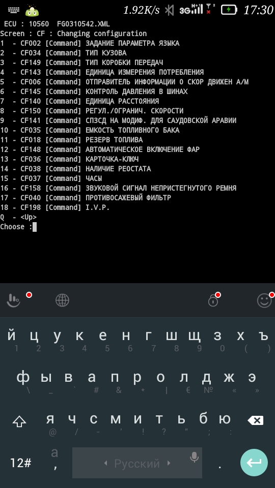

Всем здравствуйте. Хотели с другом на его машине изменить язык приборки с французкого на английский.Поставив питон и скрипт на ноут(win10) не получилось т.к блютуз эмулировал elm как 2 порта (входящий com3 и исходящий com4).Попробовали с телефона и ура,все получилось.И захотел он поменять межсервисный интервал(сейчас 20км) до 8.
В Change Configuration приборной панели не нашли нужного параметра.Зашли в vin programmer и нашли близкое по значению но при попытки изменить.Вылезает: There are parameter. I do not support.
Хотел бы узнать, как его можно изменить?и что за ошибка,как с ней бороться для изменения межсервисного интервала?

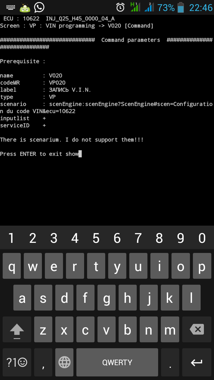

Повторю свой пост, который кудато пропал с сайта.
Немножко неочевидных возможностей скрипта.
!!! Используйте только когда точно знаете ЧТО, КАК и главное ЗАЧЕМ вы делаете !!!
Исследование содержимого некоторых сценариев.
Для этого нужно чтобы директория ../EcuRenault/Scenarios/ была не пустой. (extrdata.bat извлекает нужные файлы). Когда пытаешься выполнить команду и она содержит сценарий, скрипт сообщает что он не поддерживает сценарии и предлагает нажать ENTER чтобы выйти. В этот момент нужно набрать слово show и нажать кнопку Enter
>There is scenarium. I do not support them!!!
>Press ENTER to exit show
Если повезет - скрипт покажет содержимое сценария с расшифровкой языковых статей. Догадываться о логике работы сценария нужно будет самому. Так показываются не все сценарии.

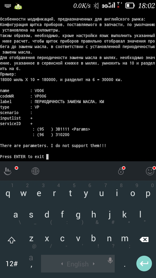

Выполнение команд с параметрами
Если команда содержит параметры и в базе нет вариантов для выбора значений этого параметра, как например дата последнего обслуживания, скрипт сообщит что он не поддерживает такие команды. Здесь нужно набрать слово hex и нажать ввод.
>There are parameters. I do not support them!!!
>Press ENTER to exit hex
Далее скрипт предложит ввести значение параметра в HEX:
Пропись VIN
Выбираете команду которая прописывает VIN - скрипт скажет что он ее не поддерживает и предложит выйти. Здесь нужно набрать слово vin. Далее скрипт предложит его ввести VIN:. Вводить его нужно как есть, заглавными буквами и цифрами. Всего 17 символов. Латинские буквы “I” и “O” вводить нельзя - их не бывает в VIN.
Выполнение скрытых команд
Используйте эту возможность с особой осторожностью - некоторые из этих команд не зря скрыли за сценариями. Перед их применением нужно все аккуратно проверить. Некоторые команды можно выполнять, например, только на определенных версиях VDIAG
В основном меню, вместо номера пункта меню, можно ввести слово cmd. Если после этого зайти в меню конкретного ECU, то там появится дополнительный пункт меню “ECM : Extended command set”. Под этим пунктом будут перечислены все команды от этого ECU, которые только есть в базе
ИСПОЛЬЗУЙТЕ ИХ С ТОЛЬКО ХОРОШО ПОДУМАВ И ВКЛЮЧИВ ЛОГИ
ВСЕ ЧТО ВЫ ДЕЛАЕТЕ СО СВОЕЙ МАШИНОЙ, ВЫ ДЕЛАЕТЕ НА СВОЙ СТРАХ И РИСК

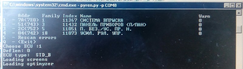

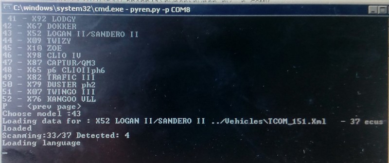

Купил отец LADA Xray. Решил я на ней испытать скрипт, Выбрал логан2/сандеро2, скрипт нашел 4 блока.
А можно логи сканирования посмотреть? ЦЭКБС и ABS  не хватает - они ведь там наверняка есть. Может эти блоки от каких других моделей стоят?

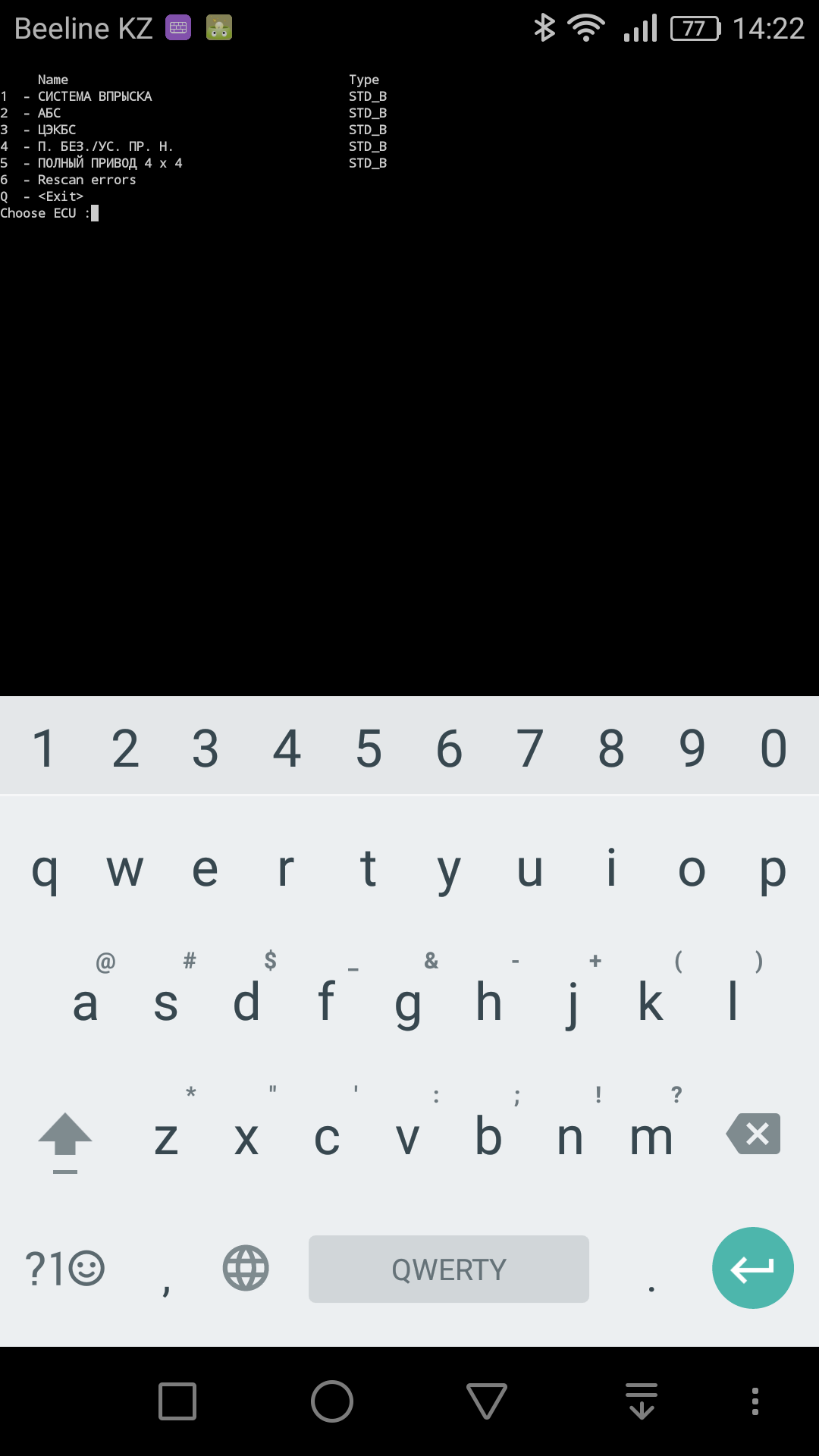

On 20 августа 2016 г. at 8:48 AM, Ivaness said:
А если, как у меня вчера, не дошло до  ERRORS STATISTIC, а завис с надписью :
'Listening to CAN. Please wait a bit...'
Я проверил на Android и у меня такой же эффект. Причина понятна - буду искать решение. Или может вовсе отказаться от прослушивания системных фреймов на андроиде? Польза пока сомнительна. Пробег в этих данных известен пока только для малого количества моделей машин (Megan II, Clio III и возможно Scenic II).

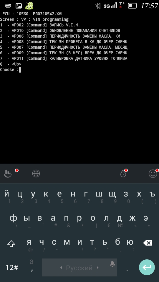

Можно еще вопрос? Выше постом я спрашивал насчет Vin Programming по поводу межсервисного. После того как я сделаю вышеописанные действия PyRen`ом, я получу возможность выбора параметров для изменения,верно? А есть ли скажем так "гайд" для нуба по работе с этим скриптом.А именно по vin programming`у(работаю сисадмином, так что понять что к чему думаю смогу)
Самые лучшие гайды по скрипты у amokk_spb https://www.drive2.ru/l/9214434/ и DeviLav https://www.drive2.ru/l/451695045804818489/
Конкретно по командам, нужно искать соотвествующие MR и техноты. В демо режиме пробовать, какие команды скрипт наделает и предварительно проверять.
По смене межсервисного здесь уже обсуждалось в конце зимы или ранней весной - полистайте немного назад - там были какие-то вопросы

При написании "show" и нажатии энтер во всех блоках выкидывает назад в меню. Пробую в демо режиме, папка не пустая.
Вот как это примерно должно выглядеть
Spoiler
pyren.py -ppp --demo
Opening ELM
Loading ECUs list
Loading language
Done
     Addr    Family Index Name                                     Type
1  - 7A(7E0) 1      10016 СИСТЕМА ВПРЫСКА                          STD_A
2  - 01(740) 2      10074 АБС                                      STD_A
3  - 51(743) 3      10007 ПАНЕЛЬ ПРИБОРОВ (П/ПАН)                  STD_A
4  - 26(745) 4      10096 ЦЭКБС                                    FAILFLAG
5  - 2C(752) 5      10032 П. БЕЗ./УС. ПР. Н.                       STD_A
6  - 04(742) 18     10174 УСИЛ. РУЛ. УПР.                          STD_A
7  - 27(74D) 20     10014 БЛОК ЗАЩ. И КОММУТАЦ.                    STD_A
8  - Rescan errors
Q  - <Exit>
Choose ECU :1
Loading PLY
Init ELM
Done
 ECU : 10016  INJ_S30001_A754_00_A
1  - DE : Device errors
2  - ID : Identifications
3  - SY : System state
4  - SP : System parameters
5  - LC : System configuration
6  - AC : Ececuting tests
7  - VP : VIN programming
8  - RZ : Resets
9  - SC : Configuration scenarios
Q  - <Up>
Choose :7
Screen : VP : VIN programming
1  - VP010 [Command] ЗАПИСЬ V.I.N.
2  - VP013 [Command] БЛОКИРОВКА УПРАВЛЕНИЯ ФОРСУНКАМИ
3  - VP008 [Command] РАЗБЛОКИРОВКА УПРАВЛЕНИЯ ФОРСУНКАМИ
Q  - <Up>
Choose :1
Screen : VP : VIN programming -> V010 [Command]
#############################  Command parameters  #############################
Prerequisite :
codeMR       : VP010
label        : ЗАПИСЬ V.I.N.
type         : VP
scenario     : scm:scen_ecri_codevin#scen_ecri_codevin_10016.xml
inputlist    +
serviceID    +
<?xml version="1.0" encoding="ISO-8859-1"?>
<ScmRoot>
  TextTitre            : ЗАПИСЬ V.I.N.

1 hour ago, DeviLav said:
И ещё вопрос про изменение вина. С помощью скрипта можно поменять уже сконфигурированный вин в блоке? Клип не даёт, пишет что то вроде компьютер уже сконфигурирован, скрипт даст?
У себя экспериментировал на TDB. VIN менялся без проблем и туда и обратно.
Короче, в режиме шоу смотришь и ищешь команду по изменению пробегу или её хвосты (я не знаю, говорю как понял сообщение с инструкцией). Если мне память не изменяет, на этих приборках был такой порядок: Пробег до замены, сколько осталось до замены, пробег до замены месяцев, сколько осталось месяцев, текущий пробег.
Если так, то находишь в описании сценария этот пункт. Выходишь из меню, пишешь Cmd попадаешь в скрытое меню, ищещь там нужную команду по смене пробега, меняешь пробег, вуаля.
Именно так
1 час назад, Shr-lnm сказал:
После нажатия энтер, выкидывает обратно в выбор функций.
Единственное различие которое заметно мне, у Вас в строке сценарий ссылка на определённый XML, у меня во всех блоках такого нет а присутствует строка из скрина
Пролистав половину темы нашел про VP006 и значения HEX. Изменил успешно) Спасибо большое. Но остался вопрос по технотам и MR. Пролистал техноты и MR - и немного не понять что именно нужно там искать. Как какие блоки менять и принцип их работы это знать полезно. А вот программирование их в HEXe где смотреть?
 Такой информации в открытом доступе нет. Изучайте содержимое базы CLIP и DDT2000
Да - верно. в вашем случае, как я понимаю, вызывается определенная DLL и ей передается параметр в виде индекса блока.
Да - бинарные команды в CLIP хранятся в SG файлах. Их можно посмотреть утилитой mod_optfile.py
В DDT все команды в открытом виде хранятся.

Привет всем. По таким фото можно определить, будет ли нормально адаптер работать?
Есть большие шансы что заработает. Чип стоит праильный
6 минут назад, Shr-lnm сказал:
Благодарю, буду брать, попробую БК активировать наконец.

Поэтому логику работы сценария не увидеть и дальнейшие шаги чисто наугад или по технотам?
Фактически в строке
scenEngine:scenEngine?ScenEngine#scen=Configuration du code VIN&ecu=10622
"Configuration du code VIN" это тоже сценнарий, который лежит в папке EcuRenault/Scenarios но он там в другом формате BQM, который при желании тоже можно посмотреть, но там все достаточно сложно. Сложнее чем в XML  , хотя более достоверно.
В 06.06.2016 at 23:03, Shr-lnm сказал:
вот перечень конфигурационных команд панели приборов Duster  Ph2
CF149 [Command] ТИП КОРОБКИ ПЕРЕДАЧ
CF140 [Command] ЕДИНИЦА РАССТОЯНИЯ
CF143 [Command] ЕДИНИЦА ИЗМЕРЕНИЯ ПОТРЕБЛЕНИЯ
CF019 [Command] ТИП ИНДИКАЦИИ НА ДИСПЛЕЕ БОРТОВОГО КОМПЬЮТЕРА
CF199 [Command] ИНИЦИАЛИЗАЦИЯ ЭБУ
CF160 [Command] ПРЕДУПРЕЖДЕНИЕ О ПРЕВЫШЕНИИ СКОРОСТИ
CF180 [Command] НАРУЖНАЯ ТЕМПЕРАТУРА
CF225 [Command] ИНФОРМАЦИЯ ПРЕДУПР. О ЗАРЯДЕ АККУМУЛЯТОРА
CF158 [Command] ЗВУКОВОЙ СИГНАЛ НЕПРИСТЕГНУТОГО РЕМНЯ
Купил. Прицепился. Показывает только это, панель приборов не нашел :(. Куда копать ?
Изменено пользователем Tipp
Дайте логи сканирования посмотреть
ecu_log ?
3 minutes ago, Tipp said:
ecu_log ?
тот который начинается с elm. В ecu при сканировании ничего не пишется.
Не уверен точно, но попробуйте вот что:
- найдите в директории Vehicles файл TCOM_159.xml
- найдите там вот такой блок строчек
				<EcuKind idFamily="3">
					<EcuRef name="11232" doc="TDB_X92_X67_X52_0000_08" Programmable="false"/>
					<EcuRef name="11333" doc="TDB_X92_X67_X52_0000_05" Programmable="false"/>
					<EcuRef name="11349" doc="TDB_X92_X67_X52_0000_12" Programmable="false"/>
					<EcuRef name="11431" doc="TDB_X92_X67_X52_0000_0C" Programmable="false"/>
					<EcuRef name="11432" doc="TDB_X52MSU&amp;Russie_0000_0F"/>
					<EcuRef name="11478" doc="TDB_X52_MSU&amp;Russie_0000_13"/>
				</EcuKind>
и исправьте две последние строки
					<EcuRef name="11432" doc="TDB_X52_MSU_0000_0F"/>
					<EcuRef name="11478" doc="TDB_X52_MSU_0000_13"/>
- удалите все файлы из директории pyren/cache
- отсканировать заново
29 минут назад, Shr-lnm сказал:
<EcuRef name="11432" doc="TDB_X52_MSU_0000_0F"/> <EcuRef name="11478" doc="TDB_X52_MSU_0000_13"/>
Этих строк вообще не было, добавил не помогло, нет приборки. В смысле заканчивается на 11431 файл.
А какая у вас версия базы данных? Это я отрывок из 155 приводил
У вас в логах откликается 11432. Возможно этого блока нет в той версии БД которую вы используете.
