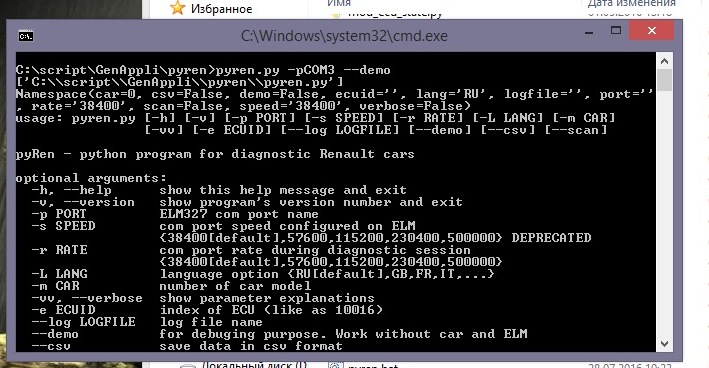

Andrey D Опубликовано 27 Июля 2016 Опубликовано 27 Июля 2016 Установил племяннику на ноут. WIN 8.1. Все сделал, как обычно. Python 2.7.1 обновился. Все модули догрузились. При запуске в режиме демо и scan останавливается. Причем даже с подключенным ELM. Выбрав правильный порт все равно не идет дальше. На скрине без портов, потому что я их удалил. На ноуте жены, где нет вообще нет блютуза и com портов в демо режиме все запускается. Есть какие мысли у кого? Цитата Поделиться этим сообщением Ссылка на сообщение Ссылка на комментарий Поделиться на других сайтах Прочее
Shr-lnm Опубликовано 28 Июля 2016 Опубликовано 28 Июля 2016 9 hours ago, Andrey D said: Есть какие мысли у кого? На 58 странице встречалась уже такая проблема. Тогда ее так и не решили. Заключалась она в том, что параметры не передавались в скрипт или не правильно разбирались в библиотеке optparse Давайте еще раз попробуем разобраться. Попробуйте вот такой вариант. Это от версии 0.9.9.2https://cloud.mail.ru/public/F2QQ/rEZRVDiaY если так тоже не получится, то попробуйте раскоментарить в нем строчки 144 и 145. И пришлите то что скрипт покажет на экране Цитата Поделиться этим сообщением Ссылка на сообщение Ссылка на комментарий Поделиться на других сайтах Прочее
Slava.Vrn Опубликовано 28 Июля 2016 Опубликовано 28 Июля 2016 В 09.04.2016 at 21:09, Shr-lnm сказал: Моргание лампочками скорее всего означает битый чип драйвера шины - он просто просаживает ее. Лагуна вообще должна читаться по k линии. А скрипт чего находит? Или не пробовали? Собрал CAN-адаптер на Arduino. Наконец-то понял, в чем была проблема с ELM327 и скриптом. Просто ELM отчего-то подключался не на той скорости - 500 кбод. Потом уже в сервис-мануале увидел, что по крайней мере в Л2Ф2 2 шины CAN - общая 250 кбод и мультимедийная 500 кбод! Когда пробовал подключаться ардуиной на скорости 500 кбод, видел те же симптомы, что и при подключении ELM со скриптом - ЭБУ двигателя "вырубало". Откопаю ELM - попробую скрипт с правильной скоростью. На ардуине пока сделал прослушку шины. Цитата Поделиться этим сообщением Ссылка на сообщение Ссылка на комментарий Поделиться на других сайтах Прочее
Slava.Vrn Опубликовано 28 Июля 2016 Опубликовано 28 Июля 2016 А давайте общими усилиями сделаем ФАК в этой теме в 1-м посте? Или еще одну тему заведем с отдельным ФАКом. Туда выкладывать самые последние обновления ПО (или ссылки на посты в этой теме давать). Короче, сделать как на делали на рутрек... Сорри, ресурс запрещенный на территории РФ Цитата Поделиться этим сообщением Ссылка на сообщение Ссылка на комментарий Поделиться на других сайтах Прочее

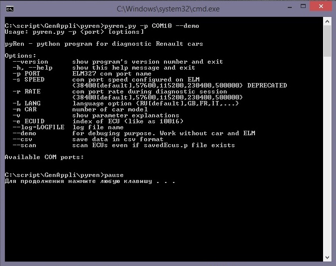

Andrey D Опубликовано 28 Июля 2016 Опубликовано 28 Июля 2016 2 часа назад, Shr-lnm сказал: На 58 странице встречалась уже такая проблема. Тогда ее так и не решили. Заключалась она в том, что параметры не передавались в скрипт или не правильно разбирались в библиотеке optparse Давайте еще раз попробуем разобраться. Попробуйте вот такой вариант. Это от версии 0.9.9.2https://cloud.mail.ru/public/F2QQ/rEZRVDiaY если так тоже не получится, то попробуйте раскоментарить в нем строчки 144 и 145. И пришлите то что скрипт покажет на экране с этим файлом так же. А какие строки (что в них написано) раскомментировать? У меня только блокнот)))) Им считать совсем не удобно)) Не эти, случайно: #change serial port baud rate и # choosing model ??? Нашел какие. Цитата Поделиться этим сообщением Ссылка на сообщение Ссылка на комментарий Поделиться на других сайтах Прочее
Shr-lnm Опубликовано 28 Июля 2016 Опубликовано 28 Июля 2016 13 minutes ago, Andrey D said: с этим файлом так же. А какие строки (что в них написано) раскомментировать? У меня только блокнот)))) Им считать совсем не удобно)) строчки выглядят так options = parser.parse_args() #print sys.argv #print options только обязательно оставьте по 2 пробела перед этими строчками options = parser.parse_args() print sys.argv print options 1 hour ago, Slava.Vrn said: А давайте общими усилиями сделаем ФАК в этой теме в 1-м посте? Я за, только кажется сайт такую фичу не поддерживает. (Пусть админы меня поправят) Цитата Поделиться этим сообщением Ссылка на сообщение Ссылка на комментарий Поделиться на других сайтах Прочее

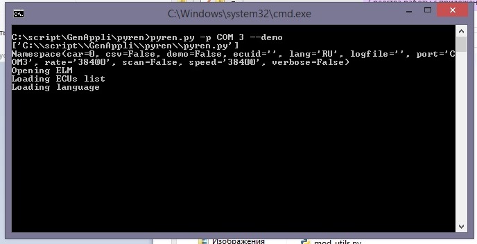

Andrey D Опубликовано 28 Июля 2016 Опубликовано 28 Июля 2016 так понимаю, что нет номера порта в параметрах и demo- false 11 минут назад, Shr-lnm сказал: только обязательно оставьте по 2 пробела перед этими строчками Может наоборот убрать? с пробелами выдает: IndentationError: unexpected indent у Вас в примере тоже без пробелов Цитата Поделиться этим сообщением Ссылка на сообщение Ссылка на комментарий Поделиться на других сайтах Прочее
quattro81 Опубликовано 28 Июля 2016 Опубликовано 28 Июля 2016 Сегодня новым адаптером читал свой Меган - нашлось 0 блоков, Логан - 2 блока цэкбс и подушки. На atpps отзывается нормально. Только сам адаптер какой то интересный, таких ещё не встречал. В нем нет коасного, желтого , зелёного диода, только синий мигает. Лог выкладываю. Смотреть с конца, в нем и прошлые данные есть. elm_log.txt Цитата Поделиться этим сообщением Ссылка на сообщение Ссылка на комментарий Поделиться на других сайтах Прочее
Andrey D Опубликовано 28 Июля 2016 Опубликовано 28 Июля 2016 разобрался!!!! параметр порта не передается при запуске. Сделал так: parser.add_argument('-p', help="ELM327 com port name", dest="port", default="COM3") и демо режим запустился. Обманулся... Запускается. Открывает список блоков. При выборе останавливается. Зафоткал, что он перед выбором блоков выдает. Demo-False так и остался. Цитата Поделиться этим сообщением Ссылка на сообщение Ссылка на комментарий Поделиться на других сайтах Прочее
Slava.Vrn Опубликовано 28 Июля 2016 Опубликовано 28 Июля 2016 Создал тему "FAQ по самостоятельной диагностике" http://www.club-renault.ru/forum/topic/71984-faq-po-samostoyatelnoy-diagnostike/ Я так вижу Сейчас буду шерстить эту тему и выписывать в FAQ цитаты и ссылки. Предложения по FAQ пишите в личку. Я не особо гуру, 100% есть и будут у меня там неточности ошибки Цитата Поделиться этим сообщением Ссылка на сообщение Ссылка на комментарий Поделиться на других сайтах Прочее
Shr-lnm Опубликовано 28 Июля 2016 Опубликовано 28 Июля 2016 44 minutes ago, Andrey D said: разобрался!!!! параметр порта не передается при запуске. Сделал так: Да - верно. Только не понятно почему. Операционка не отдает скрипту его параметры!!!... Пока не знаю как с этим бороться. Можно попробовать запустить с явным указанием интерпретатора? >python.exe pyren.py -pCOM3 --demo 48 minutes ago, Andrey D said: Demo-False так и остался. тут тоже можно костыль приделать parser.add_argument("--demo", help="for debuging purpose. Work without car and ELM", dest="demo", default=True, action="store_true") Но конечно интересно разобраться в чем дело... Цитата Поделиться этим сообщением Ссылка на сообщение Ссылка на комментарий Поделиться на других сайтах Прочее
Andrey D Опубликовано 28 Июля 2016 Опубликовано 28 Июля 2016 17 минут назад, Shr-lnm сказал: parser.add_argument("--demo", help="for debuging purpose. Work without car and ELM", dest="demo", default=True, action="store_true") не получается так. Выдает ошибки по нескольким строкам. заметил одну штуку. На win7 тип файла pyren.py отображается как "Python File", а на win8, как "Файл "PY"". Хотя файл проассоциирован с Python.exe и открывается им. Интересно, это особенности отображения в win8 или же операционка не может нормально притянуть файл? Цитата Поделиться этим сообщением Ссылка на сообщение Ссылка на комментарий Поделиться на других сайтах Прочее

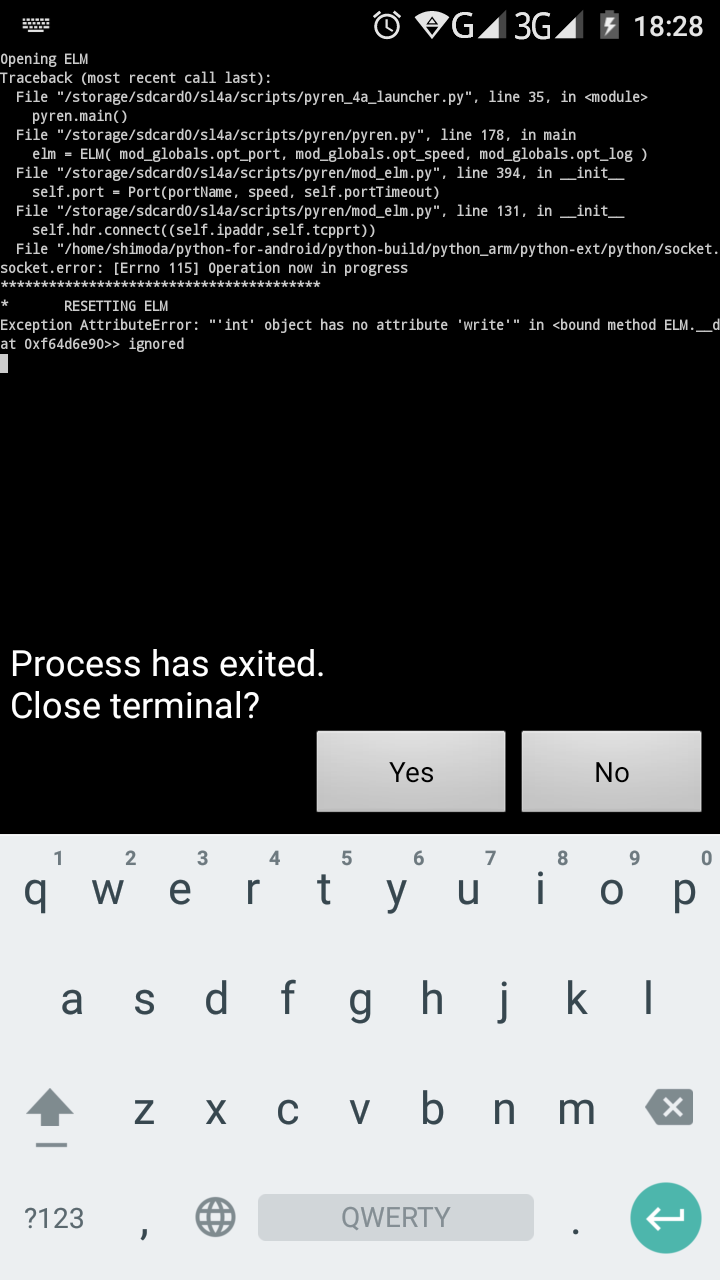

Shr-lnm Опубликовано 28 Июля 2016 Опубликовано 28 Июля 2016 4 hours ago, quattro81 said: Попробовал вай фай адаптер. На андроиде вроде работает только BT 4 hours ago, quattro81 said: 0.004 и 0.011 это скорость ответа? Да, это время отклика в миллисекундах. Ваш адаптер возвращает ответ не дожидаясь получения всех фреймов. Похоже, что это проблема прошивки. А что возвращает atpps? 47 minutes ago, GADZ12 said: не могу найти нигде в блоке система впрыска строку по ET238 скажите какой у вас ЭБУ впрыска. Этот параметр действительно может быть не у всех Цитата Поделиться этим сообщением Ссылка на сообщение Ссылка на комментарий Поделиться на других сайтах Прочее
