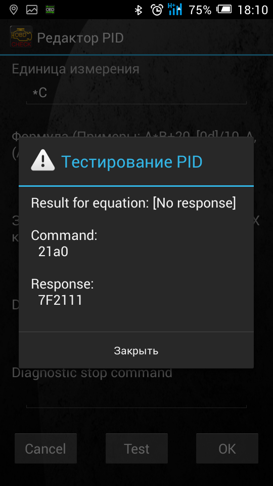

gruzdev_f Опубликовано 23 Мая 2016 Опубликовано 23 Мая 2016 (изменено) 1 час назад, GziN сказал: Т.е. Если Торку подсунуть PID от приборной панели он не увидит данные? пробуй черед альтернативный заголовок, у меня торк может брать с приборки показания датчика в омах, но не может брать показания в литрах. в принципе по сопротивлению с датчика можно примерно прикинуть остаток. Изменено 23 Мая 2016 пользователем gruzdev_f Цитата Поделиться этим сообщением Ссылка на сообщение Ссылка на комментарий Поделиться на других сайтах Прочее
amokk_spb Опубликовано 23 Мая 2016 Опубликовано 23 Мая 2016 Только что, gruzdev_f сказал: пробуй черед алтернативный заголовок, у меня торк может брать с приборки показания датчика в омах, но не может брать показания в литрах. можешь показать строчку? я пробовал с заголовком. Цитата Поделиться этим сообщением Ссылка на сообщение Ссылка на комментарий Поделиться на других сайтах Прочее

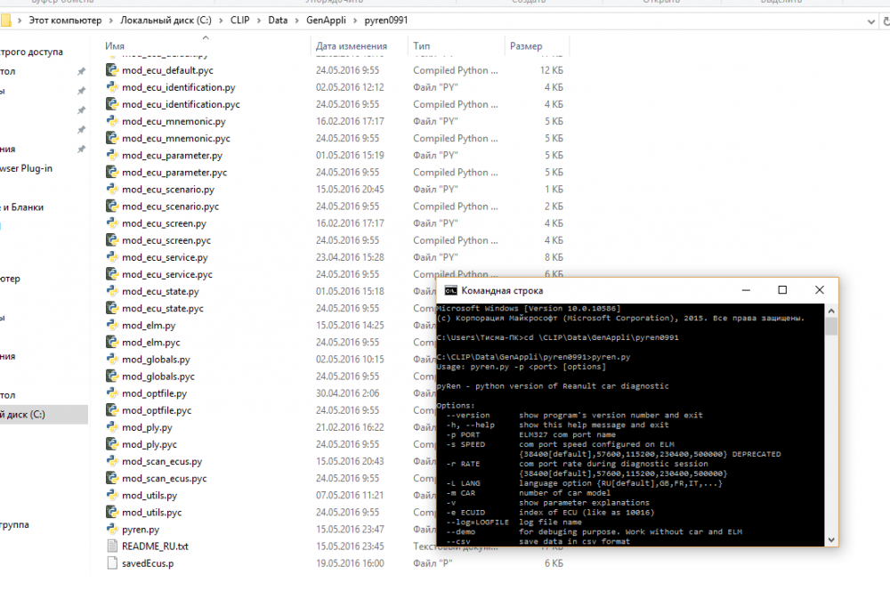

GziN Опубликовано 23 Мая 2016 Опубликовано 23 Мая 2016 savedEcus.p Цитата Поделиться этим сообщением Ссылка на сообщение Ссылка на комментарий Поделиться на других сайтах Прочее
amokk_spb Опубликовано 23 Мая 2016 Опубликовано 23 Мая 2016 2 минуты назад, GziN сказал: savedEcus.p это не оно: ECU : 10052 TDB_J84SER_6000_08_A Screen : SP : System parameters -> ПАНЕЛЬ ПРИБОРОВ (П/ПАН) -> КАЛИБРОВКА PR035 УРОВЕНЬ ТОПЛИВА 0 0.00 л. ? или он только максимум покажет (60л) тогда через сопротивление датчика косвенно можно. посмотреть его уровень при полном и при расходе. Он там же. Цитата Поделиться этим сообщением Ссылка на сообщение Ссылка на комментарий Поделиться на других сайтах Прочее
GziN Опубликовано 23 Мая 2016 Опубликовано 23 Мая 2016 2 минуты назад, amokk_spb сказал: это не оно: ECU : 10052 TDB_J84SER_6000_08_A Screen : SP : System parameters -> ПАНЕЛЬ ПРИБОРОВ (П/ПАН) -> КАЛИБРОВКА PR035 УРОВЕНЬ ТОПЛИВА 0 0.00 л. ? или он только максимум покажет (60л) тогда через сопротивление датчика косвенно можно. посмотреть его уровень при полном и при расходе. Он там же. Вот спасибо как я так проглядел. Машины правда сейчас нет вечером проверю отпишусь, будет показывать или нет. Цитата Поделиться этим сообщением Ссылка на сообщение Ссылка на комментарий Поделиться на других сайтах Прочее

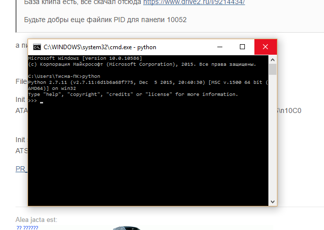

amokk_spb Опубликовано 23 Мая 2016 Опубликовано 23 Мая 2016 а база клип-а там есть? или только сам скрипт? У меня отработало. вот такая строка инициализации и csv в приложении File: PR_7E0_7E8_10016_RU.csv created Init string for CAN: ATAL\nATSH7E0\nATCRA7E8\nATFCSH7E0\nATFCSD300000\nATFCSM1\nATSP6\n10C0 Init string for K-line: ATSH817AF1\nATSW96\nATWM817AF13E\nATIB10\nATSP5\nATFI\n10C0 PR_7E0_7E8_10016_RU.csv Цитата Поделиться этим сообщением Ссылка на сообщение Ссылка на комментарий Поделиться на других сайтах Прочее
GziN Опубликовано 23 Мая 2016 Опубликовано 23 Мая 2016 База клипа есть, всё скачал отсюда https://www.drive2.ru/l/9214434/ 2 минуты назад, amokk_spb сказал: а база клип-а там есть? или только сам скрипт? У меня отработало. вот такая строка инициализации и csv в приложении File: PR_7E0_7E8_10016_RU.csv created Init string for CAN: ATAL\nATSH7E0\nATCRA7E8\nATFCSH7E0\nATFCSD300000\nATFCSM1\nATSP6\n10C0 Init string for K-line: ATSH817AF1\nATSW96\nATWM817AF13E\nATIB10\nATSP5\nATFI\n10C0 PR_7E0_7E8_10016_RU.csv Будьте добры еще файлик PID для панели 10052 Цитата Поделиться этим сообщением Ссылка на сообщение Ссылка на комментарий Поделиться на других сайтах Прочее
amokk_spb Опубликовано 23 Мая 2016 Опубликовано 23 Мая 2016 3 минуты назад, GziN сказал: База клипа есть, всё скачал отсюда https://www.drive2.ru/l/9214434/ Будьте добры еще файлик PID для панели 10052 а питон откликается если в строке его вызвать (просто cmd - > python) File: PR_743_763_10052_RU.csv created Init string for CAN: ATAL\nATSH743\nATCRA763\nATFCSH743\nATFCSD300000\nATFCSM1\nATSP6\n10C0 Init string for K-line: ATSH817AF1\nATSW96\nATWM817AF13E\nATIB10\nATSP5\nATFI\n10C0 PR_743_763_10052_RU.csv Цитата Поделиться этим сообщением Ссылка на сообщение Ссылка на комментарий Поделиться на других сайтах Прочее
GziN Опубликовано 23 Мая 2016 Опубликовано 23 Мая 2016 Да. Ерунда какая то. Может это из-за win10 x64 не работает. На ноуте дома хр всё работает. Цитата Поделиться этим сообщением Ссылка на сообщение Ссылка на комментарий Поделиться на других сайтах Прочее

amokk_spb Опубликовано 23 Мая 2016 Опубликовано 23 Мая 2016 3 минуты назад, GziN сказал: да Также проверьте, что имя имя компьютера не содержит кирилицы (Пуск — Компьютер(правой кнопкой) — свойства — дополнительные параметры системы), иначе python не сможет корректно установить дополнительные модули при запуске. спасибо Shr-lnm, он нашел я на имени пользователя застопорился ))) Цитата Поделиться этим сообщением Ссылка на сообщение Ссылка на комментарий Поделиться на других сайтах Прочее

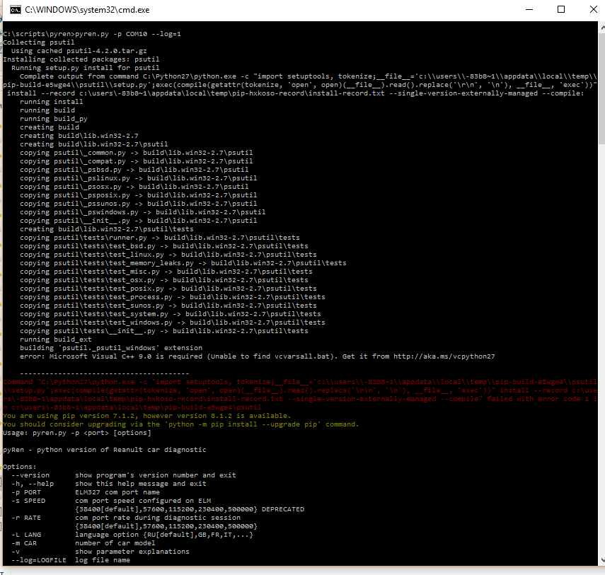

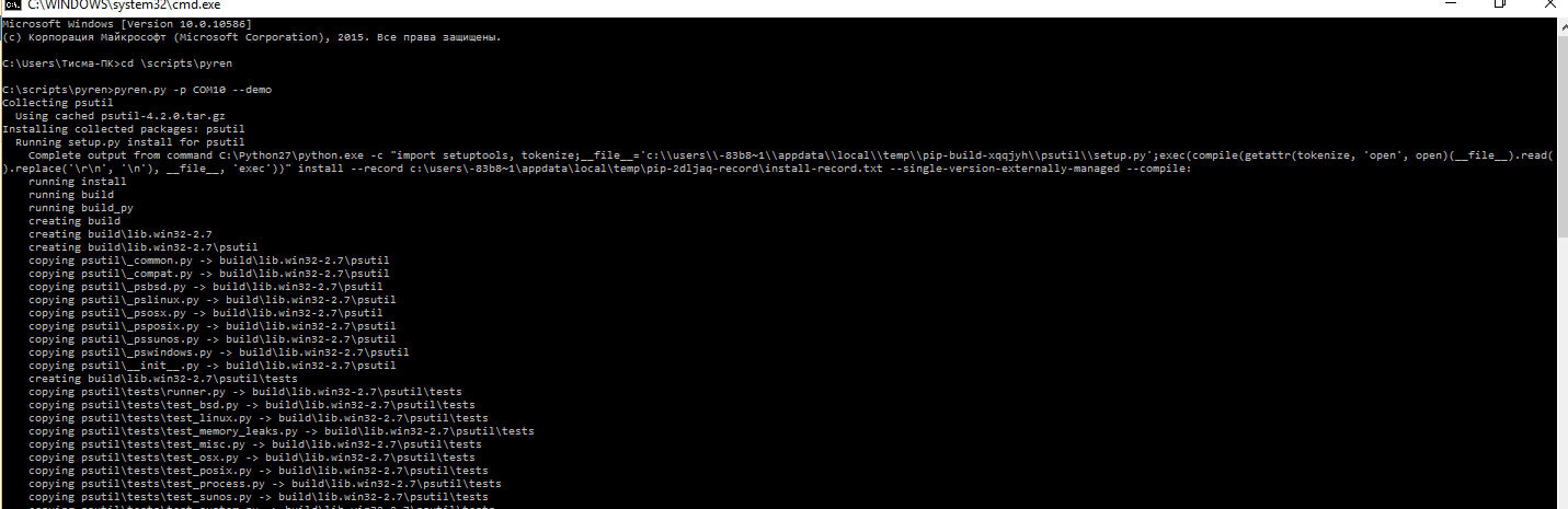

GziN Опубликовано 23 Мая 2016 Опубликовано 23 Мая 2016 Переименовал имя пользователя и имя ПК, теперь python пишет: Цитата Поделиться этим сообщением Ссылка на сообщение Ссылка на комментарий Поделиться на других сайтах Прочее
amokk_spb Опубликовано 23 Мая 2016 Опубликовано 23 Мая 2016 1 минуту назад, GziN сказал: Переименовал имя пользователя и имя ПК, теперь python пишет: а С++ стоит? красная надпись не страшна - python -m pip install --upgrade pip Цитата Поделиться этим сообщением Ссылка на сообщение Ссылка на комментарий Поделиться на других сайтах Прочее
GziN Опубликовано 23 Мая 2016 Опубликовано 23 Мая 2016 2 минуты назад, amokk_spb сказал: а С++ стоит? красная надпись не страшна - python -m pip install --upgrade pip c++ нет - python -m pip install --upgrade pip сделал в итоге всё как в скринах выше. Цитата Поделиться этим сообщением Ссылка на сообщение Ссылка на комментарий Поделиться на других сайтах Прочее
amokk_spb Опубликовано 23 Мая 2016 Опубликовано 23 Мая 2016 2 минуты назад, GziN сказал: c++ нет - python -m pip install --upgrade pip сделал в итоге всё как в скринах выше. я думаю надо переустановить питон, т.к. он просто библиотеки не подгрузил куда положено. Цитата Поделиться этим сообщением Ссылка на сообщение Ссылка на комментарий Поделиться на других сайтах Прочее
GziN Опубликовано 23 Мая 2016 Опубликовано 23 Мая 2016 Фик с ним с рабочим компом amokk_spb спасибо за помощь. И в двойне спасибо за PR_743_763_10052_RU.csv . Установил в торк пид панели приборов. Торк панель видит, уровень топлива нашел, вечером буду тестировать. Цитата Поделиться этим сообщением Ссылка на сообщение Ссылка на комментарий Поделиться на других сайтах Прочее

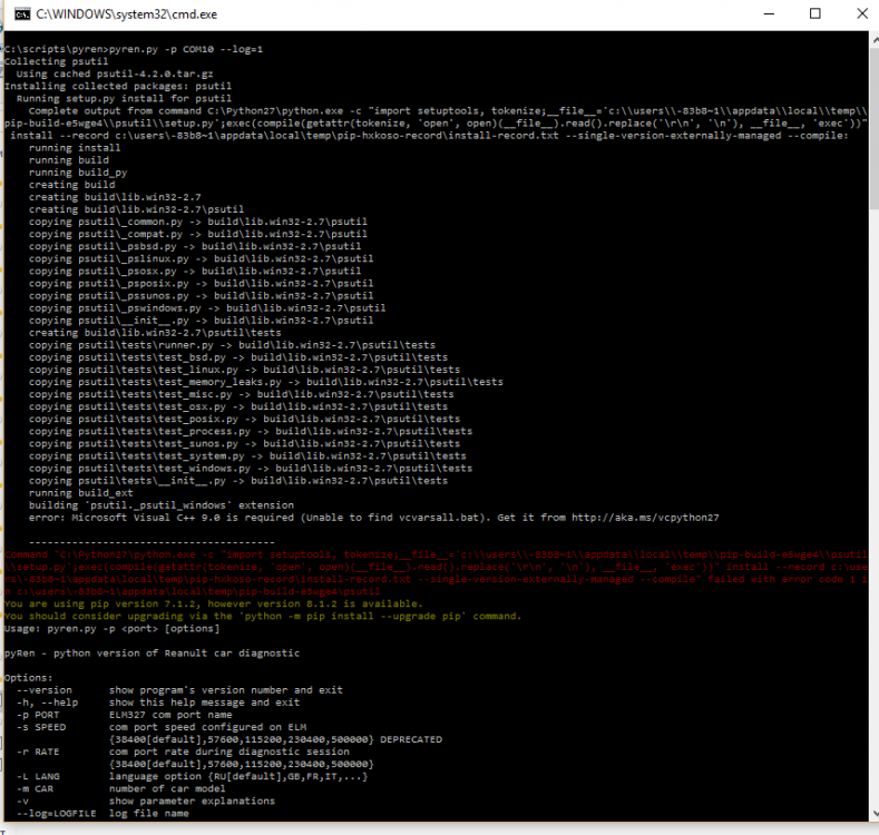

Shr-lnm Опубликовано 23 Мая 2016 Опубликовано 23 Мая 2016 (изменено) 36 minutes ago, GziN said: сделал в итоге всё как в скринах выше. Вы запускаете скрипт через ярлык??? Подозреваю что он у вас не правильно настроен. В скрип не передаются параметры Изменено 23 Мая 2016 пользователем Shr-lnm Цитата Поделиться этим сообщением Ссылка на сообщение Ссылка на комментарий Поделиться на других сайтах Прочее
GziN Опубликовано 23 Мая 2016 Опубликовано 23 Мая 2016 7 минут назад, Shr-lnm сказал: Вы запускаете скрипт через ярлык??? Подозреваю что он у вас не правильно настроен. В скрип не передаются параметры Нет через cmd Цитата Поделиться этим сообщением Ссылка на сообщение Ссылка на комментарий Поделиться на других сайтах Прочее

Shr-lnm Опубликовано 23 Мая 2016 Опубликовано 23 Мая 2016 8 minutes ago, GziN said: Нет через cmd psutil можно легко вылечить - он наверное не сильно нужен. В файле pyren.py где-то в начале, нужно найти и закоментарить вот такие строчки #try: # import psutil #except ImportError: # pip.main(['install','psutil']) #try: # import psutil # p = psutil.Process(os.getpid()) # p.nice(psutil.HIGH_PRIORITY_CLASS) #except ImportError: # pass перед диезом оставьте два пробела. Либо просто не реагировать на ругань. Я просто раньше обратил внимание что вы ставите паузы и скрипт явно не получал параметров 4 minutes ago, GziN said: У меня ELM Bluetooth с этим каши не сваришь (((( Цитата Поделиться этим сообщением Ссылка на сообщение Ссылка на комментарий Поделиться на других сайтах Прочее

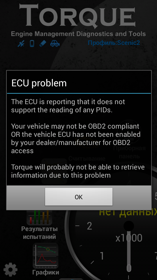

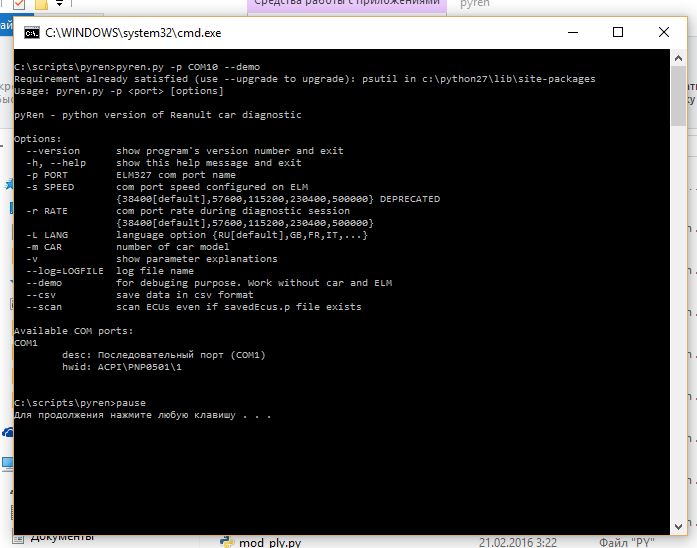

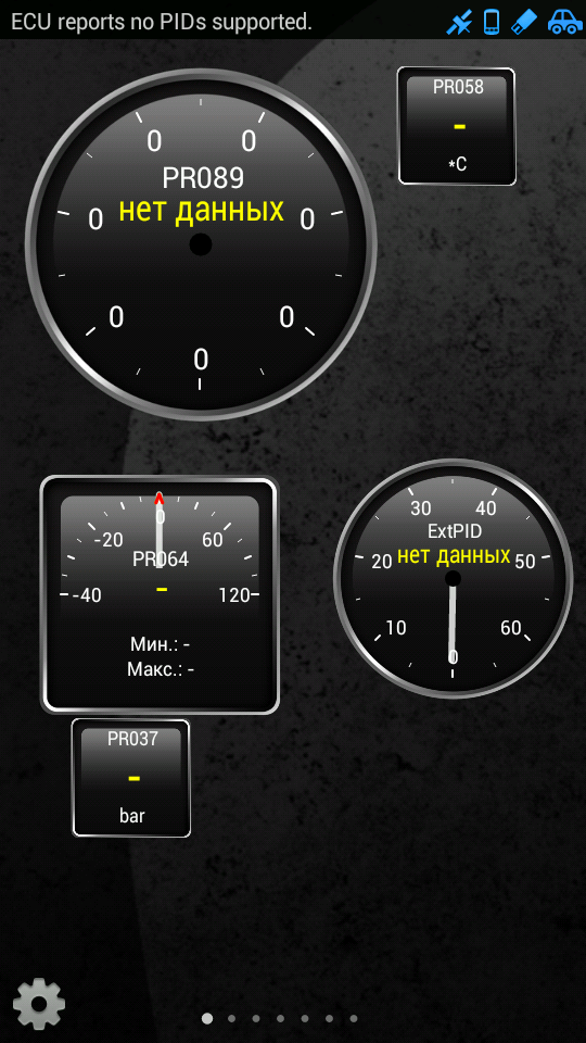

GziN Опубликовано 24 Мая 2016 Опубликовано 24 Мая 2016 (изменено) Торк запустить не удалось. И еще если панель приборов не подключена то скрипт ее не видит не читает этот блок. Видимо баз панели уровень топлива в баке не узнать. Изменено 24 Мая 2016 пользователем GziN Цитата Поделиться этим сообщением Ссылка на сообщение Ссылка на комментарий Поделиться на других сайтах Прочее
GziN Опубликовано 24 Мая 2016 Опубликовано 24 Мая 2016 16 часов назад, Shr-lnm сказал: psutil можно легко вылечить - он наверное не сильно нужен. В файле pyren.py где-то в начале, нужно найти и закоментарить вот такие строчки #try: # import psutil #except ImportError: # pip.main(['install','psutil']) #try: # import psutil # p = psutil.Process(os.getpid()) # p.nice(psutil.HIGH_PRIORITY_CLASS) #except ImportError: # pass перед диезом оставьте два пробела. Либо просто не реагировать на ругань. Я просто раньше обратил внимание что вы ставите паузы и скрипт явно не получал параметров Сделал всё как вы написали, ошибок нет но ничего не работает. И если паузу в конце не поставить то окно закрывается. Цитата Поделиться этим сообщением Ссылка на сообщение Ссылка на комментарий Поделиться на других сайтах Прочее
Shr-lnm Опубликовано 24 Мая 2016 Опубликовано 24 Мая 2016 4 hours ago, GziN said: Торк запустить не удалось. Из картинок не понятно с какой строкой инициализации вы его запускали. На последнем снимке есть команда 21A0 - это команда от эбу двигателя и ниже ответ 7А2111 - это значит что такая команда не поддерживается тем эбу в который ее послали. Видимо в строке инициализации был указан адрес другого эбу 3 hours ago, GziN said: И если паузу в конце не поставить то окно закрывается. Все таки ве его запускаете через ярлык? Т.е. ярлык стартует cmd.exe и тот уже в свою очередь должен запустить скрипт??? Пришлите скриншот свойств этого ярлыка вот здесь я писал как настроен ярлык у меня ключик /k нужен как раз чтобы окно не закрывалось само Цитата Поделиться этим сообщением Ссылка на сообщение Ссылка на комментарий Поделиться на других сайтах Прочее

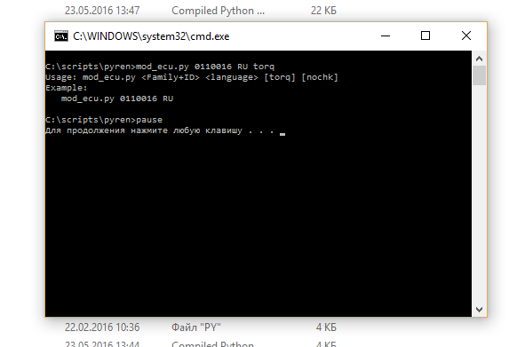

GziN Опубликовано 24 Мая 2016 Опубликовано 24 Мая 2016 47 минут назад, amokk_spb сказал: так как я понял, когда python ставился - было на кирилице имя компьютера. имя компьютера изменили, но python не переставляли. Или я что-то упустил. Хотя на вин10 я не пробовал, да и пробовать вин10 не хочется ))) Python переустанавливал после смены имени компьютера. 1 час назад, Shr-lnm сказал: Из картинок не понятно с какой строкой инициализации вы его запускали. На последнем снимке есть команда 21A0 - это команда от эбу двигателя и ниже ответ 7А2111 - это значит что такая команда не поддерживается тем эбу в который ее послали. Видимо в строке инициализации был указан адрес другого эбу Все таки ве его запускаете через ярлык? Т.е. ярлык стартует cmd.exe и тот уже в свою очередь должен запустить скрипт??? Пришлите скриншот свойств этого ярлыка вот здесь я писал как настроен ярлык у меня ключик /k нужен как раз чтобы окно не закрывалось само Ярлыка у меня нет. Ерунда какая то с этим win10. Вот скриншоты пути и моих действий: Цитата Поделиться этим сообщением Ссылка на сообщение Ссылка на комментарий Поделиться на других сайтах Прочее
Shr-lnm Опубликовано 24 Мая 2016 Опубликовано 24 Мая 2016 а чего сейчас не работает? На черном окошке видно что скрипт запускался без указания параметров. В таком случае он должен вывести свой help и выйти. У вас все именно так Цитата Поделиться этим сообщением Ссылка на сообщение Ссылка на комментарий Поделиться на других сайтах Прочее

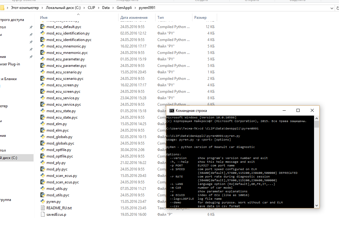

GziN Опубликовано 24 Мая 2016 Опубликовано 24 Мая 2016 Вот с вводом параметров действия дольше не происходят Цитата Поделиться этим сообщением Ссылка на сообщение Ссылка на комментарий Поделиться на других сайтах Прочее
Shr-lnm Опубликовано 24 Мая 2016 Опубликовано 24 Мая 2016 (изменено) пришлите мне ваш файл pyren.py и проверьте что "-p" набирается в латинице если вы все это с клавиатуры набираете то действительно какая-то ерунда Изменено 24 Мая 2016 пользователем Shr-lnm Цитата Поделиться этим сообщением Ссылка на сообщение Ссылка на комментарий Поделиться на других сайтах Прочее
GziN Опубликовано 24 Мая 2016 Опубликовано 24 Мая 2016 С клавиатуры, стационарный ПК. pyren.py Цитата Поделиться этим сообщением Ссылка на сообщение Ссылка на комментарий Поделиться на других сайтах Прочее

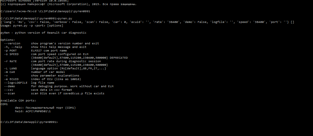

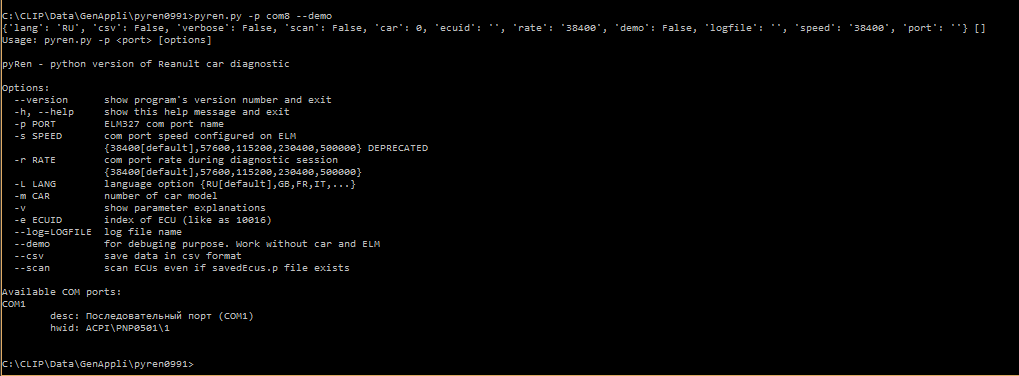

Shr-lnm Опубликовано 24 Мая 2016 Опубликовано 24 Мая 2016 добавьте там после 148 строки print чтобы выглядело так (options, args) = parser.parse_args() print options, args перед print должно быть два пробела. что тогда программа при запуске покажет? Цитата Поделиться этим сообщением Ссылка на сообщение Ссылка на комментарий Поделиться на других сайтах Прочее
GziN Опубликовано 24 Мая 2016 Опубликовано 24 Мая 2016 Цитата Поделиться этим сообщением Ссылка на сообщение Ссылка на комментарий Поделиться на других сайтах Прочее
Shr-lnm Опубликовано 24 Мая 2016 Опубликовано 24 Мая 2016 Нужно запустить с параметрами Цитата Поделиться этим сообщением Ссылка на сообщение Ссылка на комментарий Поделиться на других сайтах Прочее

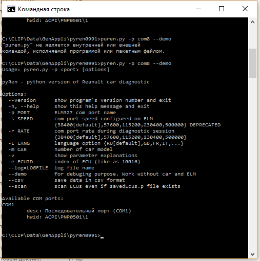

GziN Опубликовано 24 Мая 2016 Опубликовано 24 Мая 2016 Что то у меня проблемы какие то с техникой последнее время. Запустил Торк со строкой инициализации ATAL\nATSH7E0\nATCRA7E8\nATFCSH7E0\nATFCSD300000\nATFCSM1\nATSP6\n10C0 Он поработал секунд 30, показывал температуру антифриза, скорость и т.д. Потом потерял связь с эбу и всё. Страку пробовал делать такого вида ATSH7E0\nATCRA7E8\nATSP6\n10C0, всё равно не видит. Если убрать полностью строку то связь с эбу есть но данные не читает. 5 минут назад, Shr-lnm сказал: Нужно запустить с параметрами Цитата Поделиться этим сообщением Ссылка на сообщение Ссылка на комментарий Поделиться на других сайтах Прочее
Shr-lnm Опубликовано 24 Мая 2016 Опубликовано 24 Мая 2016 (изменено) Видно что в скрипт переданные параметры не попадают (( варианта два: 1. между "-p" и "COM8" не ставить пробел. Но не уверен что поможет. pyren.py -pCOM8 --demo 2. подправить pyren.py и прямо там указать все что нужно parser.add_option("-p", help="ELM327 com port name", dest="port", default="COM8", type="string") ######################## parser.add_option("--demo", help="for debuging purpose. Work without car and ELM", dest="demo", default=True, action="store_true") В переменной default соотвественно указать то что нужно. Это строки 85 и 132 но причина мне так и не понятна (((( Изменено 24 Мая 2016 пользователем Shr-lnm Цитата Поделиться этим сообщением Ссылка на сообщение Ссылка на комментарий Поделиться на других сайтах Прочее
GziN Опубликовано 24 Мая 2016 Опубликовано 24 Мая 2016 Всё равно не работает. Ну да ладно.Shr-lnm спасибо за помощь. На домашнем ПК у меня скрипт работает и это главное. Мне сейчас Торк запустить чтоб хотя бы температуру двигателя (а то в Екатеринбурге жара +30) и скорость показывал. Цитата Поделиться этим сообщением Ссылка на сообщение Ссылка на комментарий Поделиться на других сайтах Прочее
