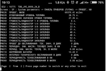

Подскажите пожалуйста, как-то можно вытащить адрес параметра PR039 или PR040 - уровень топлива - для PID торка из блока Приборная панель?
т.е. блок этот - <EcuData name="10775" doc="TDB_J95_0000_24_B" stdType="STD_B">
Я так понимаю, нужен адрес и заголовок, во всяком случае с внутренней и наружной температурой такой вариант срабатывает:
"[K9K] Внутренняя Температура","int t","2121","0.4*B-40","-40","60","*C","744"
"[K9K] Наружная Температура","ext t","211B","B-40","-40","50","С","745"
Это где-то здесь?
19:13:28.197;743;222201;62 22 01 00 B4 0A AD 0A AF 0B 3A 00 00 00 00 0A C1 A2 A2 A2
19:13:28.328;743;220305;62 03 05 35 34 30 28 1F 16 0D 06 03 A2
19:13:28.611;743;22020A;WRONG RESPONSE
19:13:28.742;743;220209;WRONG RESPONSE
19:13:28.869;743;222002;62 20 02 03 FF 00
19:13:29.089;743;222001;62 20 01 00
19:13:29.179;743;2220F0;62 20 F0 00 00 00 00
19:13:29.439;743;2220F2;62 20 F2 00
19:13:29.563;743;2220F3;62 20 F3 01
19:13:29.688;743;222006;62 20 06 34 05
19:13:29.872;743;222005;62 20 05 00 B4
19:13:29.983;743;222103;62 21 03 00
19:13:30.115;743;222102;62 21 02 02 75
19:13:30.244;743;220201;62 02 01 27 10 01 6D
19:13:30.417;743;220202;62 02 02 15 09 00 36
19:13:30.531;743;220206;62 02 06 00 01 B4 1B
743 - заголовок?
адрес 222201
а сколько читать в данном случае и от какого байта?
savedEcus.p
PuRen_Log_Scenic.rar
6 минут назад, amokk_spb сказал:
не надо ничего вытаскивать, просто сделай выгрузку параметров в csv файл и скрипт сам все адреса с названиями и формулами подготовит в нужном формате для торка, потом загрузи этот файл в торк
5 минут назад, gruzdev_f сказал:
Ха, верно. что то я не подумал о простом пути решения...
"[PR]ОТОБРАЖАЕМЫЙ УРОВЕНЬ ТОПЛИВА","PR039","222201","(1.0*((G*256+H)))/100","0","67","л.",""
"[PR]МГНОВЕННОЕ ЗНАЧЕНИЕ УРОВНЯ ТОПЛИВА","PR040","222201","(1.0*((C*256+D)))/100","0","67","л.",""
Но заголовок, я так понимаю, не помешает? или 743 это не заголовок а что-то другое?

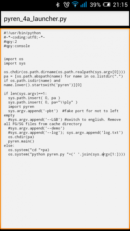

В 22.04.2016 at 18:49, PyRen сказал:
4. Посоветуйте на какую файлопомойку лучше складывать.
https://github.com/ ?

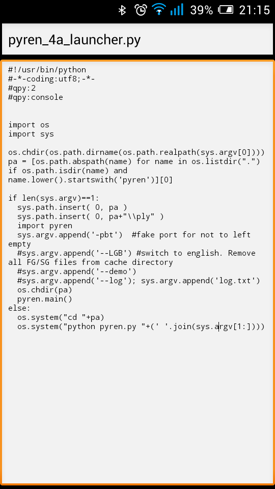

В 26.04.2016 at 16:29, Shr-lnm сказал:
А у вас случайно демо режим не включен? Это нужно в тексте лаунчера посмотреть
Вот скрин лаунчере. Демо вроде бы закрыт.

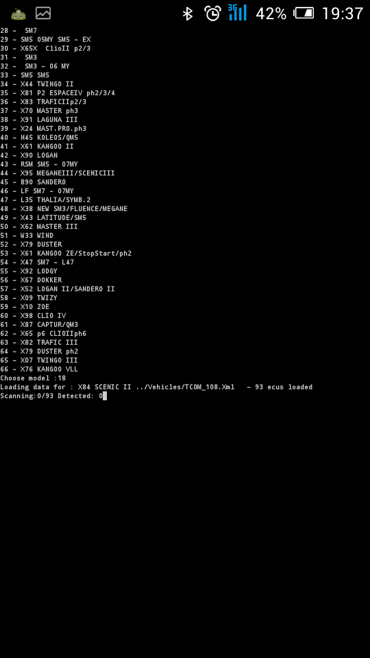

Действительно демо закоментарен. А что скрипт в самом конце, после сканирования выдает? Может BT адаптер заново нужно спарить?
Сканирование стоит на 0 ждал 15 минут. В итоге просто нажал назад и выйти из скрипта. ВТ пробовал переподключать не помогает.

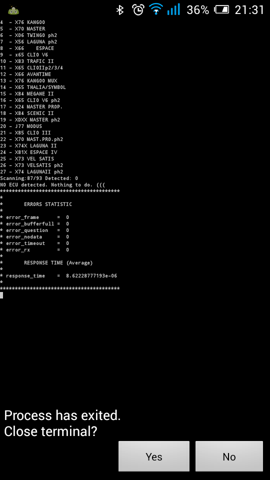

Вот запустил скрипт в демо режиме. Почему-то не доходит до 93.
Похоже на то, что скрипт не BT адаптер.
Включите лог. Что он туда запишет?
То что не доходит до 93 означает что у вас 6 блоков не могут быть доступны через ELM скорее всего они на мультмедийной CAN шине
