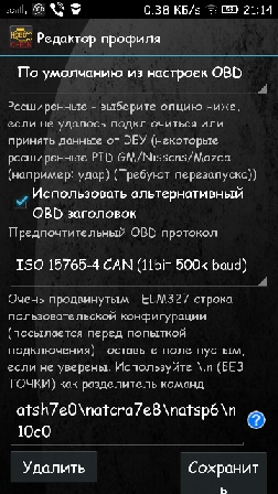

Вот и у меня на андроиде заработало, правда криво.
Нашелся блок цкбс и всё, а torq видит ECU и его параметры, работает стабильно.
Причина, как мне кажется, в неверном выборе протокола, torq соединяется по протоколу ISO14230-4 (5b init 10.4k baud), скрипт такой протокол не пробовал, остановился на SP5.
Авто выбирал 42 - Логан. Правда, мой старый - 2006 года.

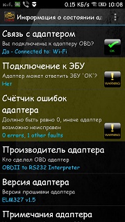

Подскажите. Не подключается к ЭБУ. ELM проверил командами :AT@1
ATZ
ATE0
ATAL
ATS1
ATSP5
ATSP6
ATAT1
ATD0
ATIB10
ATWM3E01
ATSW00
ATWM3E01
ATST32
ATSH7E0
ATCRA7E8
ATCAF1
ATSH8110F1
ATSH8111F1
Все ответы ОК. Строку инициализации прописывал и полную со скрипта и сокращенную. Что еще может быть.
Скорее всего вы правы - нужно попробовать разные варианты инициализации. Инициализация в скрипте описана в файле mod_elm.py в самом конце

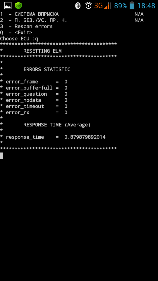

22 minutes ago, AndreyPetrus said:
Смутило, что мало блоков обнаружилось
)) у вас там 8 блоков
1  - 7A(7E0) 1      10312 СИСТЕМА ВПРЫСКА                          STD_A
2  - 01(740) 2      10372 АБС                                      STD_A
3  - 51(743) 3      10209 ПАНЕЛЬ ПРИБОРОВ (П/ПАН)                  STD_A
4  - 26(745) 4      10345 ЦЭКБС                                    FAILFLAG
5  - 2C(752) 5      10317 П. БЕЗ./УС. ПР. Н.                       STD_A
6  - 29(744) 8      10020 КОНДИЦИОНЕР                              STD_A
7  - 04(742) 18     10174 УСИЛ. РУЛ. УПР.                          STD_A
8  - 27(74D) 20     10466 UPC                                      STD_A
9  - Rescan errors
для М2 это нормально - все на месте

2 hours ago, vitya004 said:
Это то что получилось после сканирования через WiFi адаптер? Если да то адаптер безусловно хороший. Только нужно убедится что сканирование было. Нужно было либо скрипт с ключом --scan запустить либо старый savedEcus.p удалить а то он просто будет показывать те блоки которые вы через BT адаптер нашли

Сканирование было через USB порт с ключом --scan. Программы OHno diag(WiFi, bluetooth), ELM Renault(USB), ERM(bluetooth)- работают.
Я то подумал что мы WiFi адаптер проверяем, почему через него торк не работает... поэтому и спросил сканирует ли скрипт через  этот wifi адаптер блоки. Но раз у вас через этот wifi адаптер ohno работает, тогда не понятно почему торк не подключается.

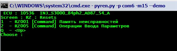

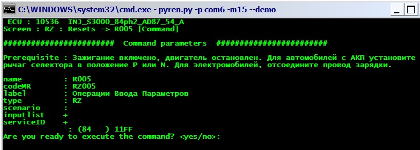

Подскажите пожалуйста, можно при помощи ELM Renault, проделать данную операцию: В случае замены блока дроссельной заслонки выполните повторное программирование регулировок, подав команду RZ005 "Программирование".   ?
Изменено пользователем BullDozer
5 часов назад, BullDozer сказал:
Скрипт   Pyren
Операция замены блока дроссельной заслонки
При замене блока дроссельной заслонки программирование крайних положений дроссельной заслонки
осуществляется автоматически.
Проверьте программирование с помощью состояния ET051 "Программирование минимального и
максимального углов открытия дроссельной заслонки", которое должно быть "ВЫПОЛНЕНО".

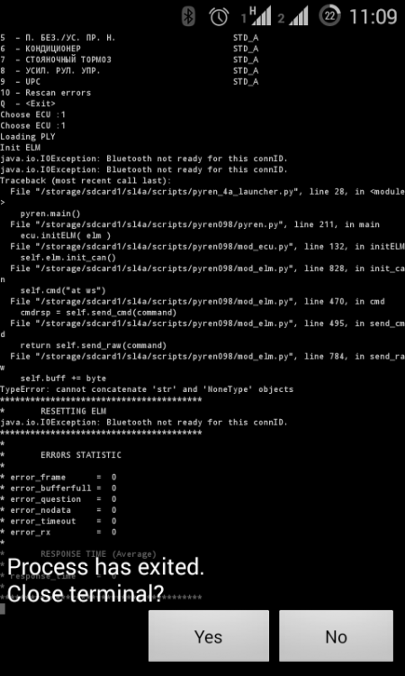

Добрый день. После перепрошивки андроида, скрипт не хочет соединятся с блютуз ЕЛМ.

9 часов назад, BullDozer сказал:
Рекомендую сначала внимательно ознакомиться в Dialogys с технической документацией по замене дроссельной заслонки. Там среди прочего есть описание того, как следует выполнять повторное программирование регулировок. Операция может оказаться нетривиальной и потребовать выполнения ряда условий.
Ошибка на вашем фото означает что вы не полностью распаковали архив со скриптом . там внутри должно быть несколько директорий, одна из которых cache , на отсутствие которой у вас ругается скрипт

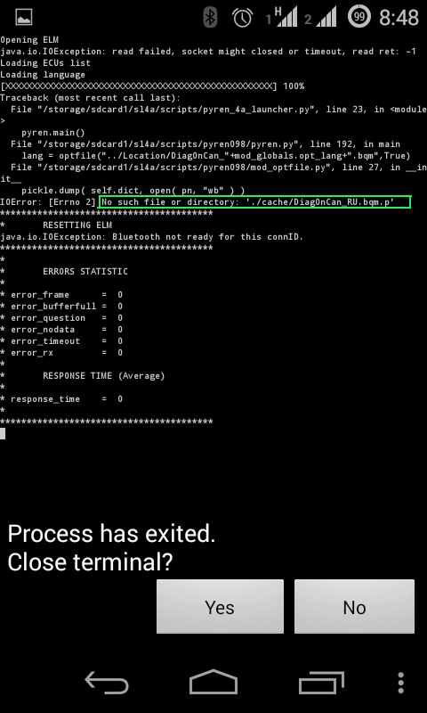

распаковал. Теперь Другая ошибка
А вот теперь bt не работает. Попробуйте удалить адаптер OBDII и заново спарить

Подскажите пожалуйста, какая на данный момент актуальная версия скрипта, пролистал назад страниц 7-8 не нашел.
1 час назад, fighter_61 сказал:
В Monday, April 11, 2016 at 19:22, ioderey сказал:

Попробовал, на логане 2013, база. Результат тотже, только дольше. New - Ваш файл, old- базовая версия скрипта. Орфография хромает, шашлык, все дела.:-)
ecu_log.txt_logan2013old
savedEcus.p_logan2013old
savedEcus.p_Logan 2013 new
elm_log.txt_logan2013old
Спасибо - логи интересные. Только как заставить оно работать пока все равно не очень понятно (( Вроде шина инициализируется,
>[20:38:00.007]at si
<[2.57]at si
BUS INIT: ...OK
но потом на команды ничего не возвращается (((
>[20:38:08.678]2180
<[1.183]2180
NO DATA
Был бы логан под рукой на пару часов поэкспериментировать.... А так могу только заочно предположения высказывать. Первое что сейчас приходит на ум это убрать исошную команду инициализации шины "81" она по сути дублирует "at fi" и "at si" но при этом занимает лишнее время.
Может быть кто-нибудь точно знает как правильно инициализировать ELM для работы с логаном? Было бы здорово посмотреть на логи работы с логаном из другой какой программы или терминала...

On 4/16/2016 at 7:59 PM, DmitryKa said:
Есть возможность с помощью скрипта изменить .сервисный интервал?
Есть.
1. в основном меню, вместо цифры с номером пункта, набираем буквы cmd и нажимаем Enter
В этом режиме нужно быть особенно аккуратным
2. заходим в меню приборной панели. там должен появиться новый пункт "ECM : Extended command set"
3. заходим туда и выбираем "VP006 [Command] ПЕРИОДИЧНОСТЬ ЗАМЕНЫ МАСЛА, КМ"
Здесь внимательно читаем что написано в самом верху экрана - там написано как задавать изменяемый параметр
4. скрипт скажет что эта команда с параметрами и он ее не поддерживает. Предложит нажать Enter чтобы выйти
5. Вместо  Enter набираем буквы hex и нажимаем Enter
6. Когда предложит ввести HEX: вводим желаемое значение в шестнадцатеричной системе. Количество символов должно быть кратно двум.
label        : ПЕРИОДИЧНОСТЬ ЗАМЕНЫ МАСЛА, КМ
type         : VP
scenario     :
inputlist    +
serviceID    +
              : (205  ) 3B1111 <Params>
              : (206  ) 310200
There are parameters. I do not support them!!!
Press ENTER to exit hex
###############################  Current values  ###############################
PR005  ПЕРИОДИЧНОСТЬ ЗАМЕНЫ МАСЛА, КМ                                    30000 km
#############################  Execution  #############################
HEX:0F
cmd:3B11113A98                       rsp:
cmd:310200                           rsp:
###############################  Done  ###############################
Press ENTER to exit
