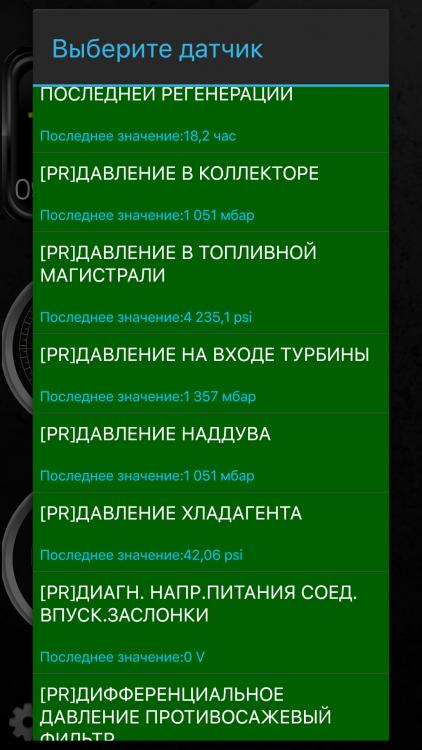

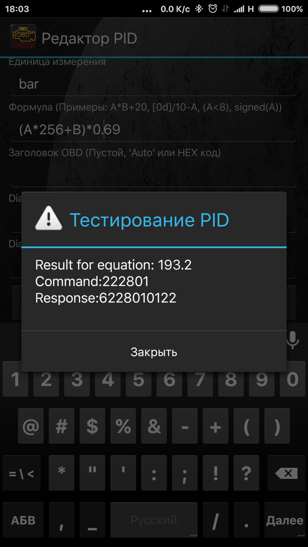

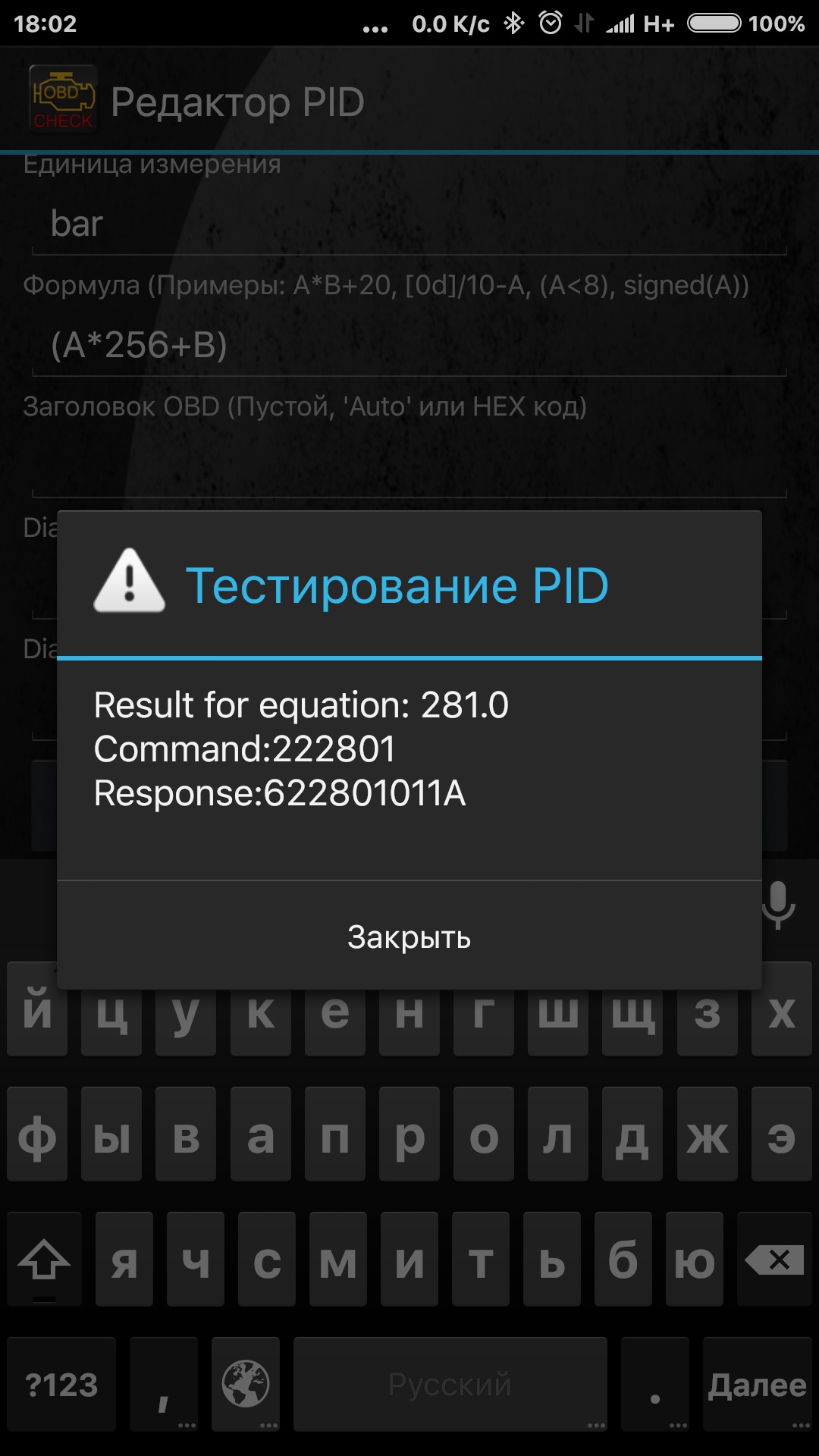

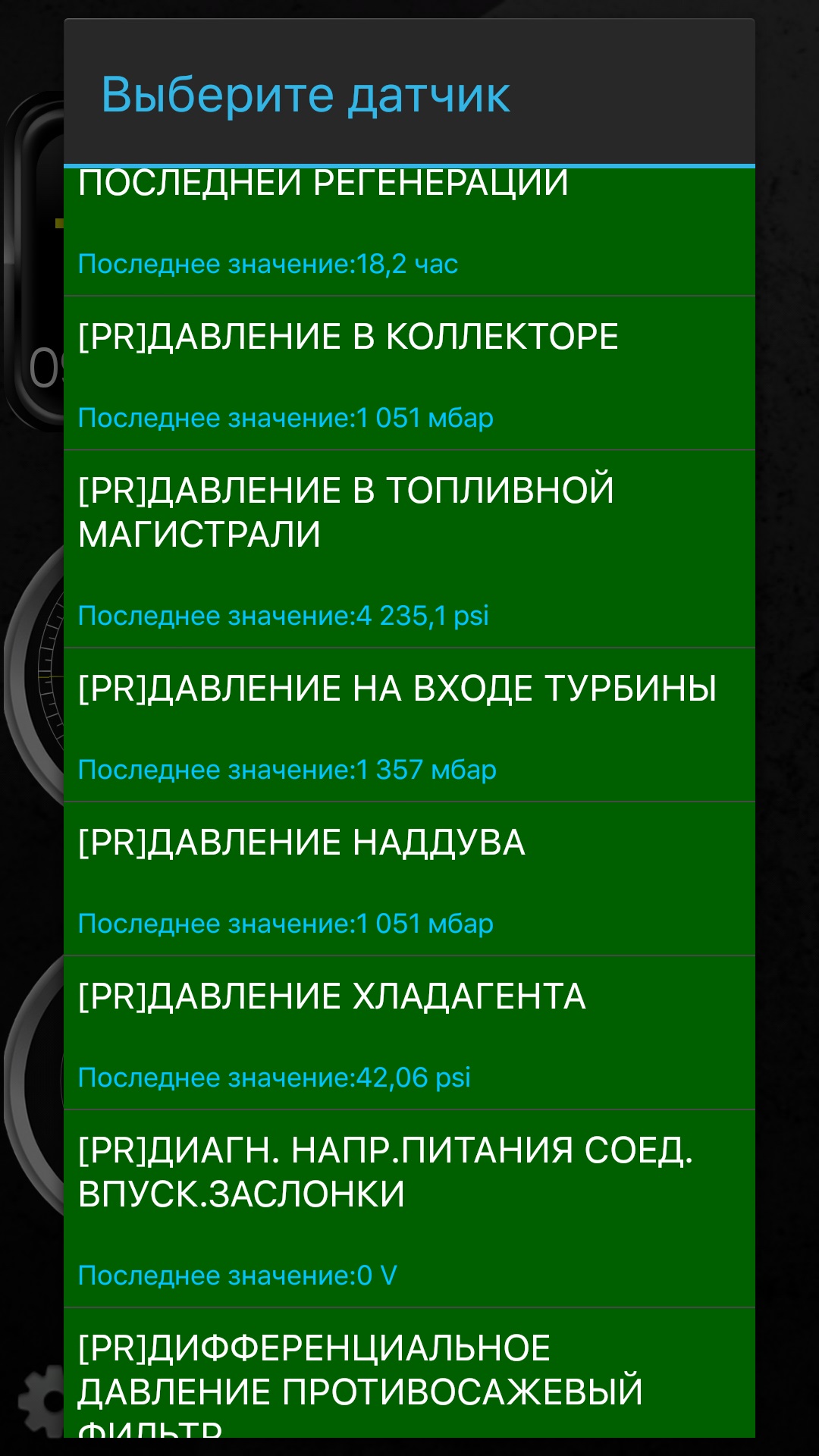

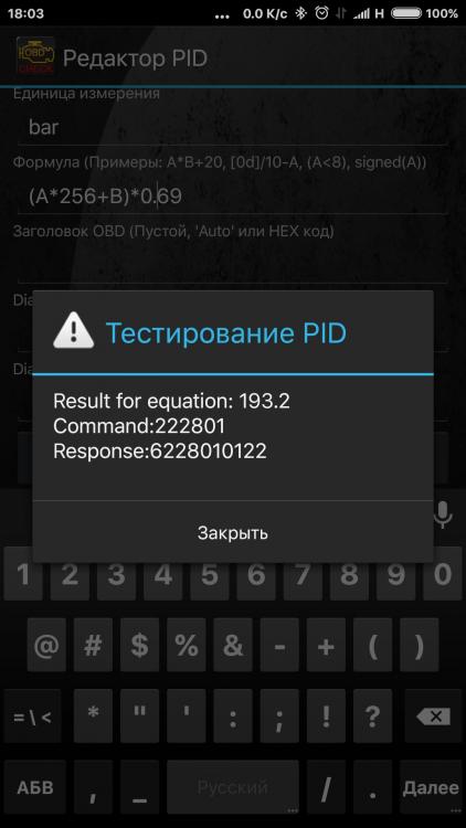

как принудительно с данными, полученными по какому-то адресу, сделать математическое действие?
Хочу перевести psi в bar для давления в топливной магистрали, а не получается. Вроде же достаточно экранировать (А) - скобками?
Screenshot_2016-03-09-18-03-08_org.prowlScreenshot_2016-03-09-18-02-36_org.prowlScreenshot_2016-03-09-18-01-48_org.prowl
Скобки там не нужны. Видимо внутренне представление как раз в десятках  psi  и чтобы показывать в барах его умножают на 0.69. чтобы вернуть обратно в psi нужно просто помножить на 10  а не на 0.69
(A*256+B)*10
