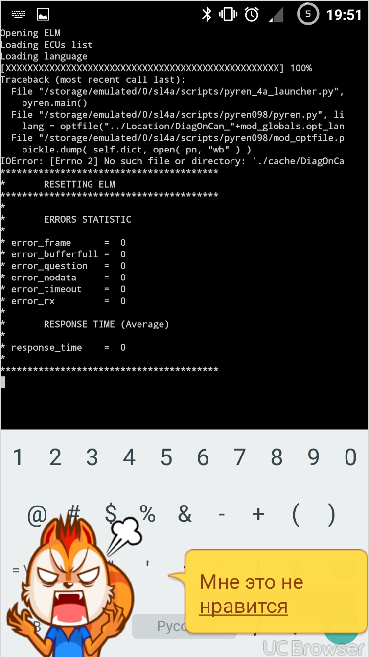

А у вас есть директория cache внутри директории pyren098?
Если есть то возможно у скрипта нет прав на запись туда
Нет. А откуда ей взяттся?
Она туда пустая из архива со скриптом должна разархивироваться вместе с дирееториями log csv ply
:) понял! Действительно не все перенес в дерикторию.

А список моделей автомобилей выдает? Если нет то директория со скриптом не правильно расположена по отношению к директории Vehicle.
Вообще демо режим работает только когда в дирекдтории со скриптом лежит файлик savedEcus.p он создается после каждого сканирования авто или его туда можно забросить чужой, но только не забыть потом удалить перед подключением к своей машине

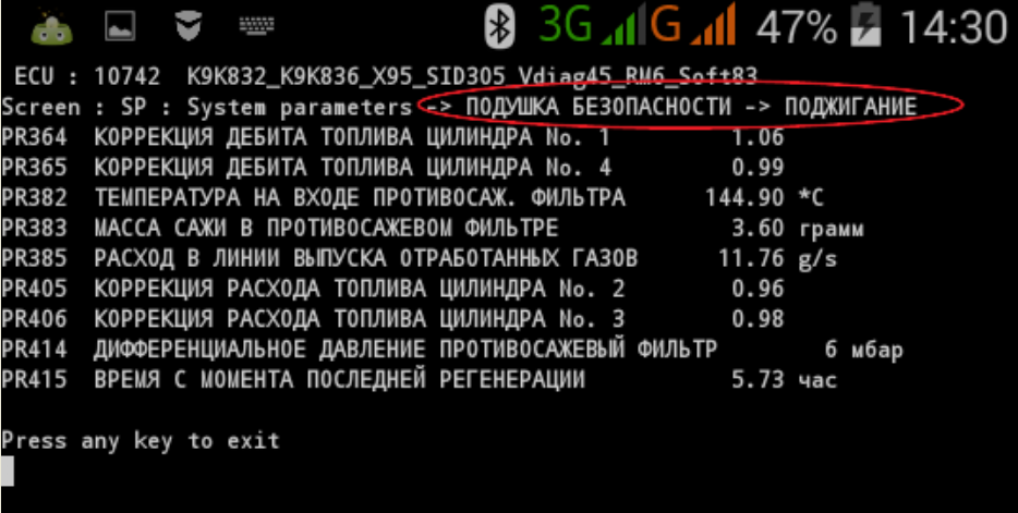

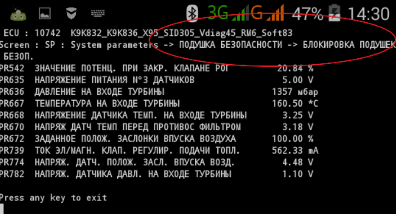

Осваиваю скрипт. Отличная штука для диагностики под рукой. Вот подскажите это перевод такой или что-то ни так стало? Захожу в "Система впрыска" а там вот .На компе тоже самое.В принципе не принципиально. С клипом имел дело,так что понятие имею....
да - к сожалению такой перевод и такие названия меню в базе клипа
но при желании это можно поменять под себя в FG файле - здесь уже писалось как,
толко не помню на какой странице
однако только увидел, что вы все это на андроиде запустили... это прорыв. даже с урезанным функционалом.
