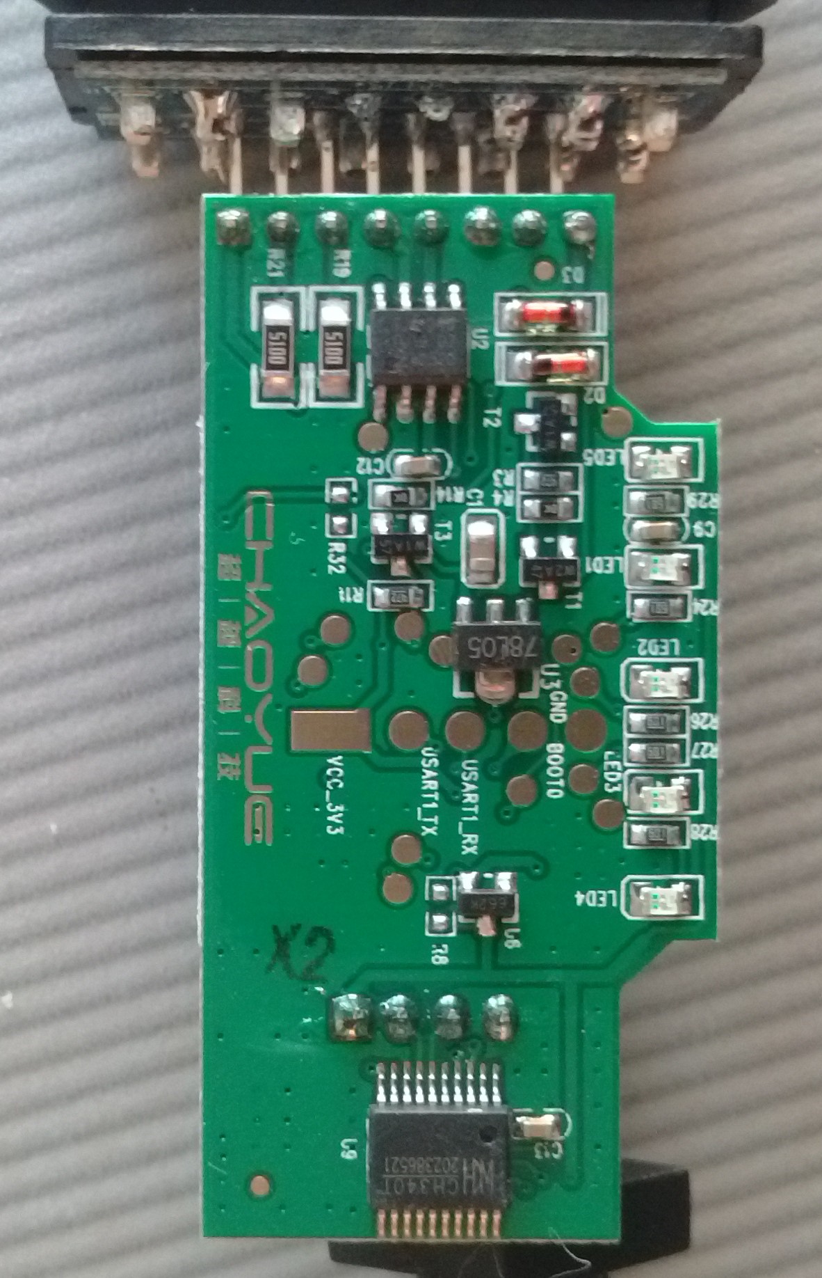

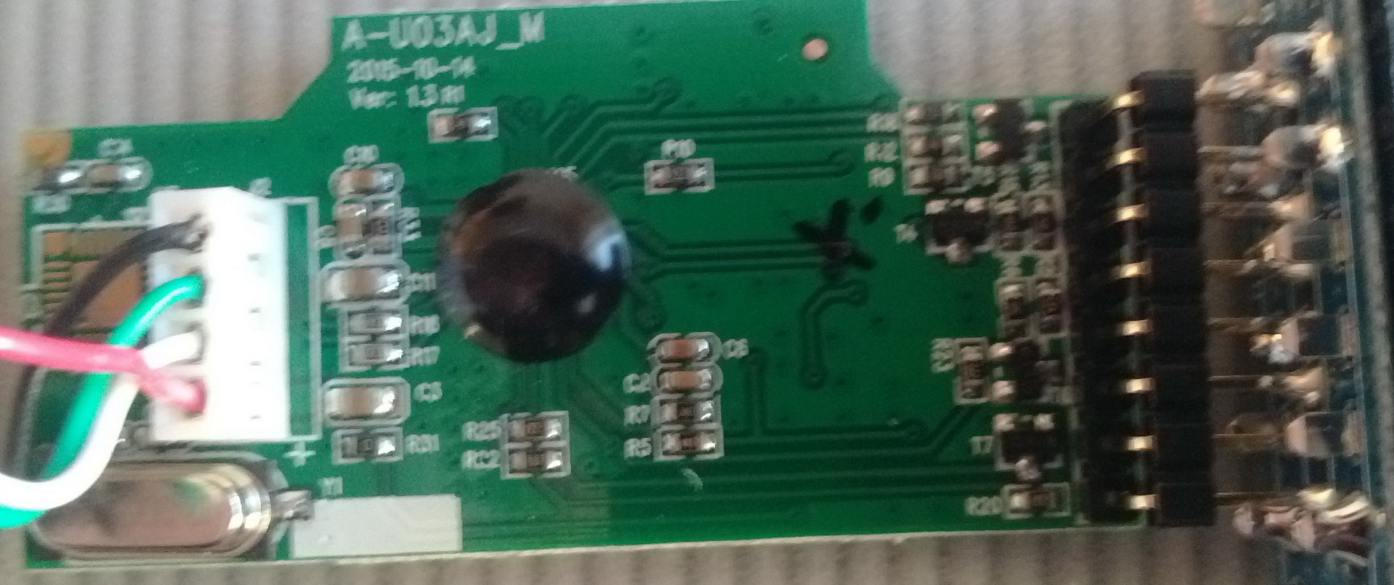

Добрый день форумчане. Получил вот такое китайское чудо. Продавец утверждал что процессор pic18f25k80 но на самом деле вообще не могу понять что за чудо. Фото прилагается. Сканмастер пишет что версия 1,5, но на сценике видит только один блок какое то электроосвещение и все.
RDP пишет is not a valid integer value это что значит? Хотя в низу пишет что подключено.
Pyren пишет Give me access to the Internet for download modules после окон красных и желтых, это что такое? Интернет был подключен, пользователь написан на английском.
Командами не могу проверить так как в терминале сканмастера пишу команду но ничего не происходит, а в HyperTerminal вообще подвисает и не возможно послать команду.
ПОДСКАЖИТЕ КТО МОЖЕТ ЭТО Я ЧТО ТО НЕ ТАК ДЕЛАЮ ИЛИ КИТАЙСКОЕ ЧУДО ТАКОЕ? может кто даст подробные инструкции как пользоваться pyren и как посылать команды для проверки.

одно из китайских поделий, чёрная клякса вместо pic. можешь сделать более чёткое фото и открыть диспут, так как  pic18f25k80 там и в помине нет
12 минут назад, gruzdev_f сказал:
я уже написал продавцу, жду ответ, потом буду жаловаться, хотя продавец как бы по форумам надежный, брал тутhttp://ru.aliexpress.com/item/USB-ELM-327-V1-5-OBD2-OBDII-Auto-Diagnostic-Interface-Scanner-with-free-gifts-FREE-SHIPPING/1463869182.html
Вот тут я фото выкладывал под спойлеров в 131 посте.... Схема точно такая же. Выкинь и не мучайся. Я за свой с "горем пополам" деньги вернул.
Это клон на stm32. По ссылке все ясно станет, если вникнешь.
Я с таким адаптером пол зимы потерял - с рено он работать не будет.

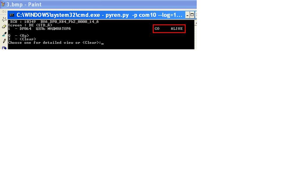

В 11.03.2016 at 13:08, Makcim сказал:
Прошу помощи в расшифровке ошибок из лога. Некоторые вроде бы понятны, а некоторые, например DF064 - цепь индикатора (блок АКПП), совсем "грустные" для меня.
DF064 - ЦЕПЬ ДИСПЛЕЯ, ПРИСУТСТВУЕТ ИЛИ ЗАПОМНЕННАЯ
CO.0: Обрыв цепи или замыкание на "массу"
CC.1: Короткое замыкание на + 12 В
Отсоедините аккумуляторную батарею.
Убедитесь в чистоте контактов, надежности соединения и исправности разъема указателя положения рычага селектора АКП.
Отсоедините ЭБУ от бортовой сети.
Проверьте чистоту контактов и надежность соединения разъема.
Используйте универсальную контактную плату Ele. 1681" для проверки отсутствия оборванных, поврежденных и закоротивших проводов в цепи:
● Код цепи 5CQ между приборами 119 и 1129.
Если цепь неисправна и если существует способ ремонта (см. Техническую ноту 6015A, Ремонт электропроводки, Электропроводка: Меры предосторожности при ремонте), устраните неисправность проводки; если способа ремонта нет, замените проводку.
P.S. А вообще-то, именно для Вашего автомобиля, можно обзавестись MR-ами, которые в PDF-формате. В них всё расшифровано на все случаи жизни:LaieA_060:
ошибки типа обрыв цепи или замыкания возникают иногда просто так и ровным счётом ничего не значат.
вначале надо сбросить все ошибки без разбору, потом поездить, потом ещё раз проверить и те ошибки которые заново появятся, они уже и будут иметь смысл.
В своё время я тоже так начинал, сбросил все ошибки, и отправил машину, и.... и потерял много интереснейшей информации, которая и появляется именно при наличии ошибок! Не буду перечислять какая именно, всё зависит от конфигурации авто, конкретных блоков и т.д.. Одна из них - реальный пробег автомобиля, например, при которой произошёл сбой!!!  Самое время сравнить его с показаниями приборной панели (сколько нашёл "авторитетных" утверждений, что кроме панели приборов пробег авто не фиксируется!), состояние противосажевого фильтра, и многое другое. Согласен, не все ошибки имеет смысл разбирать, однако, диагностика - дело тонкое. И любая информация пригодится после. Поэтому я делаю снимки всех экранов, не важно Клипа или скрипта, а уж потом удаляю ошибки!

10 час назад, Ivaness сказал:
DF064 не сбрасывается. Вся индикация на панели работает нормально. Режимы АКПП отображаются корректно. Что должно визуально поменяться на приборке?
а где обзавестись MR-ами и как понять что они "именно для моего автомобиля?:huh: (а то я накачал уже несколько гигов, но что-то нужного пока не определил)
Зы, прошу сильно не пинать - просто стою только вначале длинного и пока темного для меня пути познания рено.
Изменено пользователем Makcim
Два аналогичных адаптера лежат мертвые (попытка прошить идентификатор SCANTOOL), на другом форуме начало диалога
http://fluence-club.ru/forum/showthread.php?t=4161&page=79
Облазив практически весь Aliexpress и потратив 2500 руб  на якобы нормальные адаптеры у местных продаванов (им предъявить нечего, они не обещали работу с пирен и флюенс).
На алиэкспрес остались только версии 2.1 и 1.5а (аналог 2.1) с непонятно чем на борту, все лоты с близким родственником ELM-оригинал PIC18F2580+FT232L либо уже закрыты, либо продавцы издохли... Покупать кучу непонятно чего смысла нет, как искать иголку в стоге сена. Еще пара таких адаптеров и уже можно на клип копить, ценник приблизиться к китайскому аналогу.
По сему резонный вопрос, раз нет альтернатив, вообще, то поддерживает ли pyren данный адаптер

Как оживить такие адаптеры. Читай вникай и оживут. Но с рено они работать точно не будут.
В китае есть еще места, где можно купить на пиках. Сам с третьей попытки попал на такого продавца. Правда покупал USB. И правда уже месяц назад заказ делал.
Ссылки могу только в личку, чтобы за рекламу не сочли.
Только что, Shr-lnm сказал:
1.5a должен быть аналогом 1.4 и соответственно должен правильно работать.
Оба непонятно на каком МК (один стерт маркировка, другой залит), но явно не на пике и далек от копии оригинала.
И пирен на них не работал по причинам видимо вами озвученным.

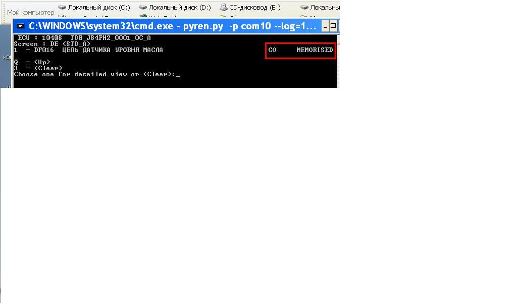

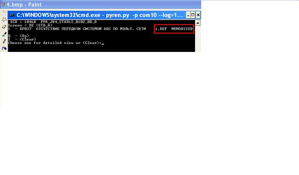

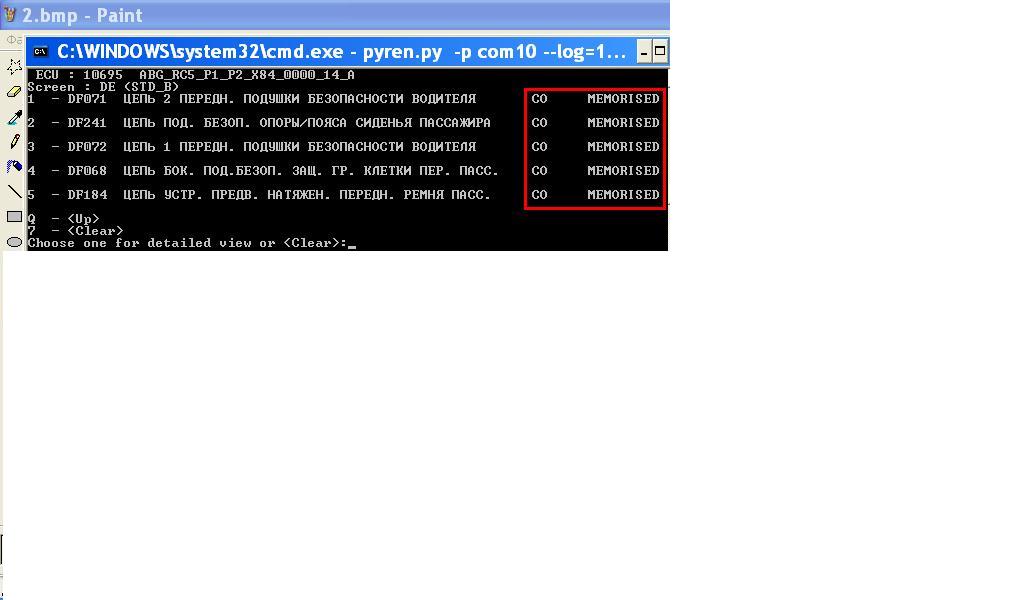

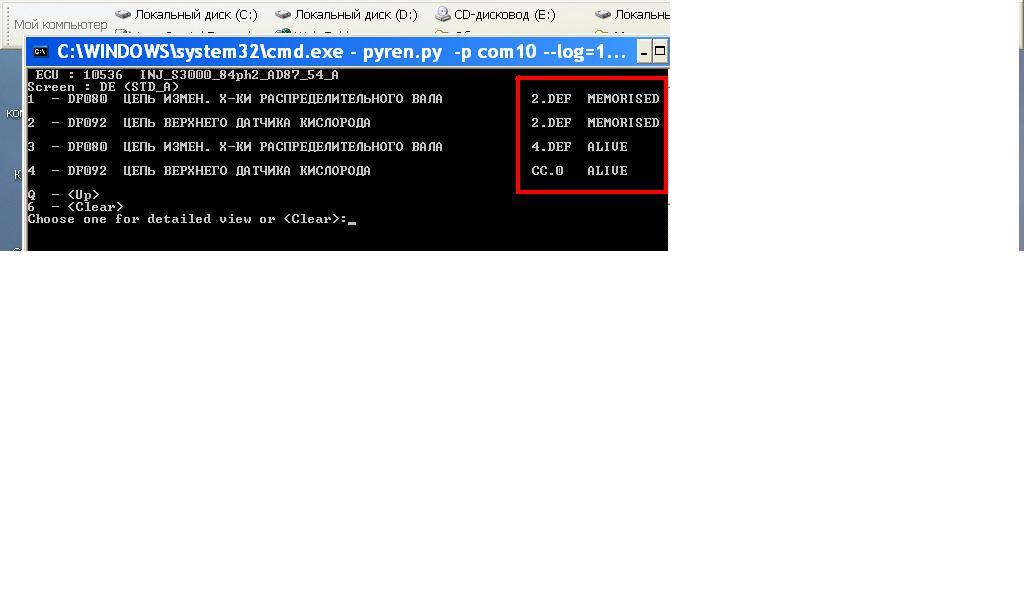

Тут у меня вопросы еще по типам ошибок...
Правильно ли я понимаю, что memorised - запомненная, а alive - активная?
А вот с 1.DEF  2.DEF  4.DEF  CC.0  или СО  как разобраться? где тут обрыв, а где КЗ, а где еще чего?
Картинки прикрепляю:

удалось воскресить один адаптер, спасибо комраду Makcim. Перешел по ссылке, прочитал как работать с бутлоадером, припаял быстро два проводка (резет и бут0) и питание от старенького пкшного БП +12В.
Адаптер 1,5а, капля, внутреннее убранство позже выложу.
вот что он поддерживает
Капля "нестандартная", под ней виднеется прямоугольный корпус))) BOOT0 пощадка имеется с обратной стороны подписанная, залил прошивку по ссылке дамп, прокатило, увидел снова приветствие версией ELM 1.5.
Уровень на буте не 3,3, а 2,5 В
Второй адапер пал смерью храбрых, не видет его тулза.
Тут обратите внимание что все ошибки это пункты меню - в них можно войти и там будет расшифровка статусов и к некоторым ошибкам показываются живые параметры относящиеся к этим ошибкам.

9 часов назад, fighter_61 сказал:
Кхе-кхе... Стесняюсь спросить, а Вы к какому USART цеплялись? Дело в том, что их в этом контроллере 2 - есть USART_2. Это рабочий вход, на который идут данные с CH340, а есть на плате "пятачки" еще USART_1.
Так вот пока не отбросишь питание СН340 и не подключишься к контактным площадкам USART_1 - может и не видеть ничего. У меня было так.
Вот блин! А я даже не подумал об этом. Думал что это уже "последняя" страница. Плюсанул.

Только что, Makcim сказал:
эта часть осталась неизменной, проверю сегодня тогда.
Я перепутал только 1 и 2. Ровно наоборот. Вот тут хорошо видно  USART_1 и  USART_2 и описано. Пользовался как шпаргалкой.
