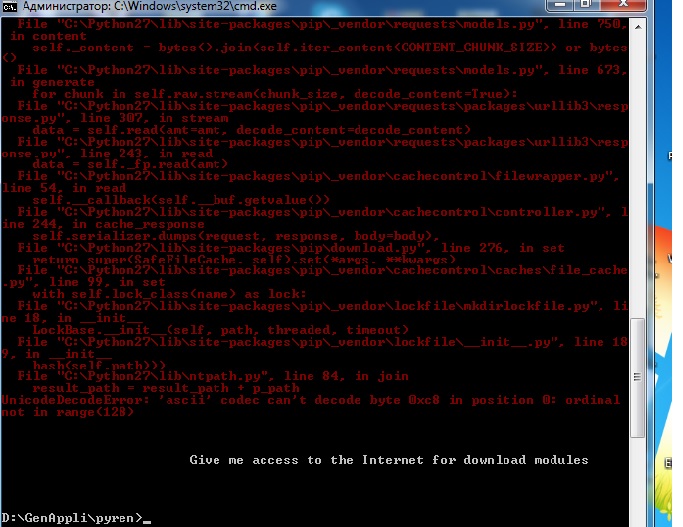

Добрый всем день.
А где брать самый свежий скриптик python. У меня почему-то отличаются результаты от скринов в топике. (брал отсюда http://meganeed.ru/diag/)

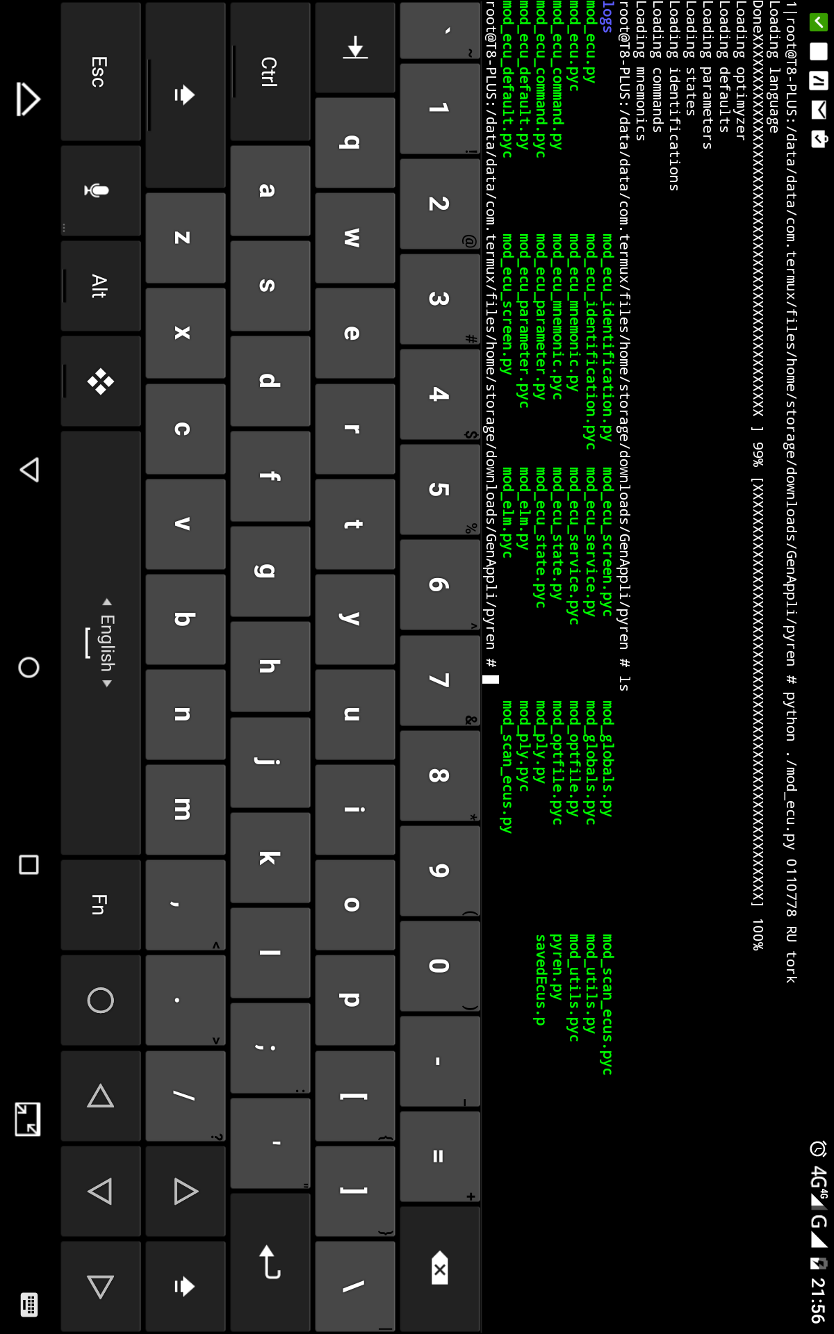

Разобрался как запустить скриптик под Android. :)
Изменено пользователем sivorius
так рассказывай подробно, как скрипт под андройд запустить.

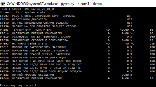

Датчик внешней температуры так и показывал ноль, даже при минусовых показаниях БК.
А скрипт показывает значение этого параметра?
34 минуты назад, Shr-lnm сказал:
Да
Тогда нужно экспериментировать с инициализацией, чтобы добиться чтения этого параметра. Правда, как верно заметил gruzdev_f, при этом гарантированно перестанут читаться другие блоки (((

через эдитор скрипт запустил. Но он просит указать ком порт. и я не знаю как это сделать.
Пробовал и усб кабель через отг подключать и по блютуз адаптер соединял со смартфоном. Но скрипт не показывает доступные ком порты

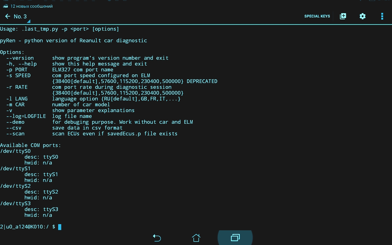

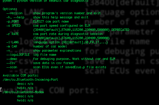

Unix пишет так:
предполагаю, что нужно будет использовать в качестве кома, что-то вроде "/dev/ttyS1" для ком порта 1
есть подозрение, что скрипт, может неуметь читать такие параметры порта. :)
Подключи адаптер, потом запусти в консоли  dmesg и кинь сюда результат. (чтоб попасть в консоль поставь irssi выбери locale -> затем набери su -> и теперь dmesg | tail -n 20 )

А это не его команда, читай ниже скриншота
Вот у меня, к примеру, на планшете скрипт выдает такой список доступных портов (hwid: n/a):
/dev/ttyS0
/dev/ttyS1
/dev/ttyS2
/dev/ttyS3
Вопрос как передать параметры.

Что я делаю нетак. Не генерит мне . csv файлик и все тут. И под виндой пробовал. Выводит список всех модулей, но файлика для Торка так и нет.
На таблетке немного подругому выглядит результат, но все равно нет ксв для торка..
/dev/ttyS0
/dev/ttyS1
/dev/ttyS2
/dev/ttyS3
Введи после -p /dev/ttyS1
И перебери все, если не подключится к 0
Тут все просто - torq пишется с буквой Q на конце )
Изменил в скрипте в разделе парсер параметров: scan поменял с False на True и добавил Default для com порта, задаю "/dev/ttyS1"
tail not found
21 minutes ago, quattro81 said:
tail not found
тогда просто dmesg
если пара уже создана с БТ.. то удали и создай по новой. и сразу после этого смотри логи.
Здравствуйте у меня авто Рено лагуна 2ф1 2004гв f9q752
Вчера попытался всё установить, поставил клип (тут проблем не возникло)
Вот с питоном были проблемы он не хотел качать модули
  • c:\Python27\Scripts> pip install pyserial
    c:\Python27\Scripts> pip install ply
В командной строке вылетал красный текст,ниже будет фото текст похож, но скачав отдельно модули эти я подсунул и установил,а вот с пуреном проблема
Имеем такой текст что на фото,пурен последний с этой темы,win7 64, бранмаузер выключен интернет есть
2 часа назад, sivorius сказал:
тогда просто dmesg
я так то по усб подключался через отг переходник.
если просто dmesg, то много чего пишется на экране мелким шрифтом.
можно шрифт как то увеличить? позже сделаю скриншот
По USB сильно проще.. Должно быть, что-то как у ильи вчера .. /dev/ttyS0 - 4
