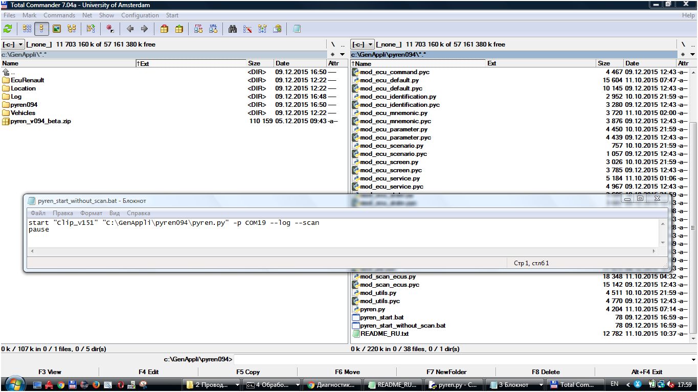

лучше скрин с cmd добавьте, и для разнообразия киньте все в папку Clip минуту делов займет
pyren.py -p com1 -- scan --log=1    вот так пробуйте, покажет список ком портов, у вас в команде стоит знак "
И, к стати, я клип не устанавливал, взял ...2.cab и ...1.hdr из дистрибутива и распаковал до получения папки GenAppli. Дистрибутив v 151. Скиньте, пожалуйста,  необходимый для демо режима файл с расширением .p И как все-таки поставить в питоне паузу? Дома попробую с демо, завтра попробую elm. Занятые порты 17, 18,19. Диагностика всегда шла по 19 порту с др. Программами.
Вот что происходит:
У объекта нет такого аттрибута "write". Имеется в виду, что в порт нельзя что-то записать? Почему, в чем причина? У меня не тот адаптер?
yorcan правильно подметил что у Вас не указано имя log файла - из-за этого скрипт останавливается. И чтобы он с экрана не убегал запускайте его через cmd.exe
1.структура каталогов правильная.
2. поставьте лучше версию 0.9.7
3. запустите  cmd.exe из меню Старт
4. cd C:\GenAppli\pyren097
5. первый раз запустите скрипт без параметров pyren.py
он должен доставить нужные библиотеки и после он покажет параметры COM портов
6. savedEcus.p можно взять из любого выложенного здесь архива - он версии базы не зависит
удачи

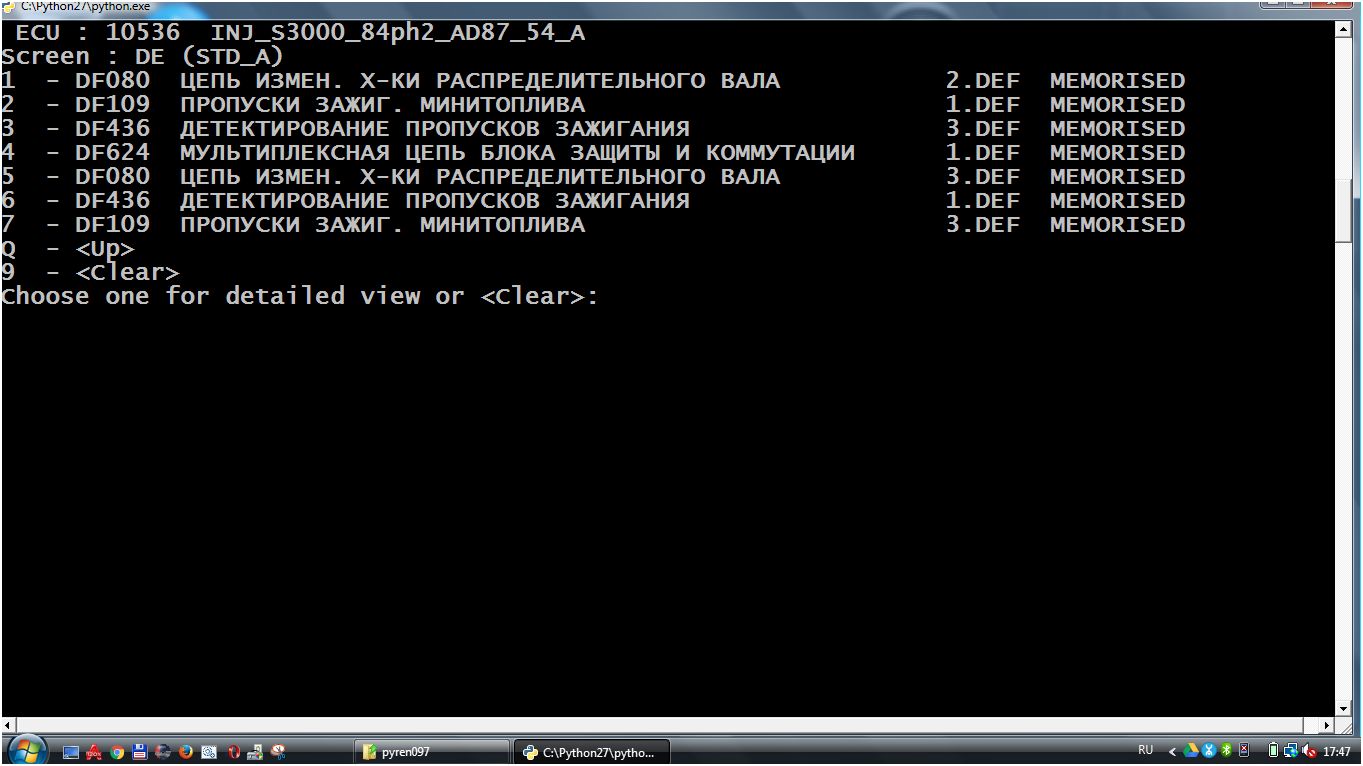

Приветствую! Потестил версию 097.
Машина Renault Megane2 sedan 2005 1.6 двигатель k4mt760 113 л.с. ЭБУ Sagem 3000. в динамических параметрах не правильно отображается температура воздуха на впуске и температура ОЖ. согласно данным скрипта температура -40 на впуске и -40 ОЖ. Логи прилагаю
Посмотрю завтра у себя - у меня такой же ЭБУ
Проверил. У меня показывает правильные значения.

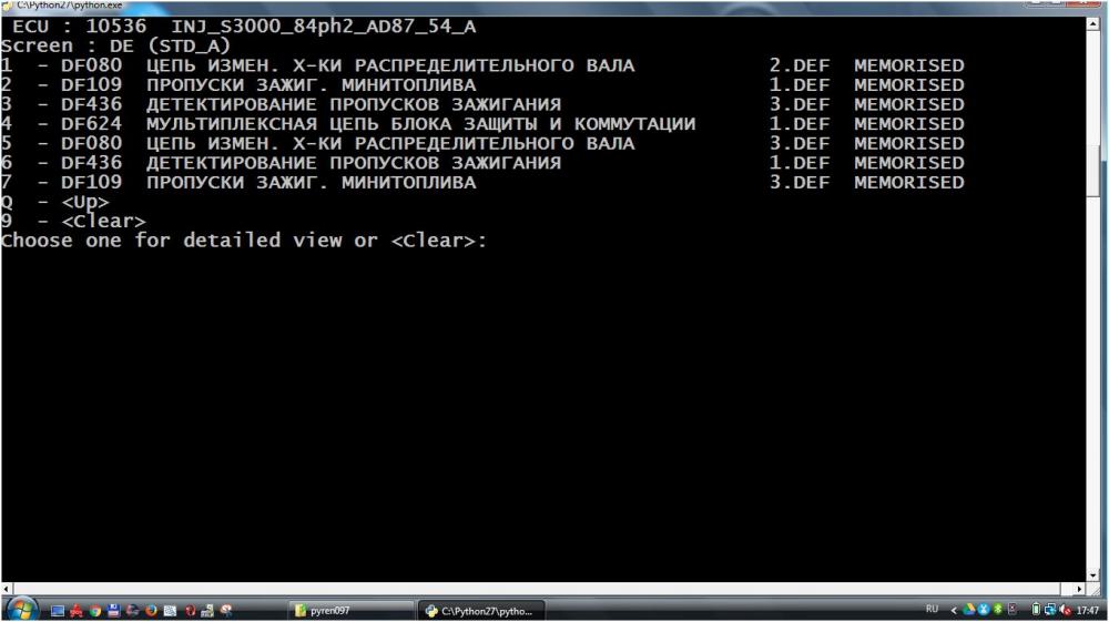

какой то вылет скрипта сегодня у меня произошел. все хорошо начиналось, блоки все нашлись, зашел в 4 блок UCH чтоб ошибки стереть и тут бац и вылетел скрипт. логи не вел, версия должна быть 097.

Это точно была не 097 - названия блоков выводятся как в старых версиях. Вылетело потому что в языковой базе не нашлась нужная статья это тоже вроде уже версии две назад поправили. Много конечно уже версий развелись
значит это я что то напутал в новом нетбуке, перенес папку из клипа с уже скопированной версией скрипта со стационарного компа, Приношу извинения, завтра пойду 097 версией читать.
на новом буке скрипт побыстрее грузится.

В субботу подключал один елм усб к своему авто, елм нормальный, на atpps отзывается, через программу scanmaster ELM не смог к моему авто подключиться, раньше проблем с ним не было, все легко соединялось. Потом дал его человеку для Пежо Боксер, форсунку прописать через программу alfa OBD, тоже не соединился с эбу. Потом я адаптер этот к ноуту подключил и скрипт запустил, после этого он успешно к моей машине подключился. Scanmaster с эбу соединился, да и скрипт успешно отработал. Это уже второй случай на моей практике, что скрипт заставляет елм работать. Команду atz через терминал я пробовал подавать, но елм после нее все-равно не соединялся с ЭБУ. может скрипт как-то скорость сбрасывает или еще что то делает что заставляет елм заработать. Мы уже обсуждали где-то первый такой случай, но может еще какаие то соображения будут?
Да вроде скрипт ничего такого хитрого не делает кроме явного указания откакого блока ждать ответ и куда посылать FC. Может atz не на всех elm эти регистры правильно сбрасывает??
