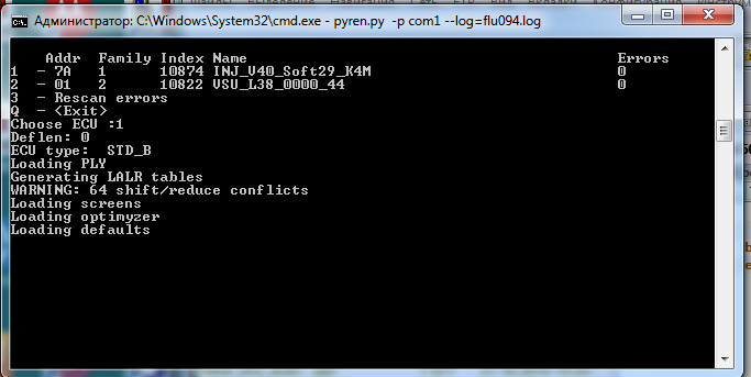

А выполнилась судя по всему только одна, последняя
я могу на этом этапе что-то сделать или это зашито в скрипте?
Изменено пользователем vitna
Наверное самостоятельно можно только свой скриптик написать и эти команды туда засунуть или подождать пока PyRen скрипт не поправит.
Руками через терминал, только если быстро печатать умеете ))

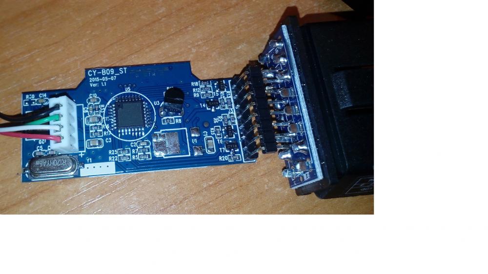

если адаптер на atpps не откликается то это почти наверняка поделка на ARM процессоре а не на PIC. На ARM процессорах я пока хороших адаптеров не видел.
Разобрал я один из этих адаптеров.
вот внутренности. Х.з. что за чип. Маркировки нет.
elm327.thumb.jpg.0ad6402d8836ffb593e2e2c
логи можно снять, но сейчас не до этого.
все равно толку нет что на ATAL отзывается а на ATPSS нет.
Изменено пользователем quattro81
Что то новенькое. Судя по тому как плотно она лежит на столе, там снизу корпусов нет? Получается что там даже CAN драйвера  MCP2551 нет? Вообще не понятно как оно работает.

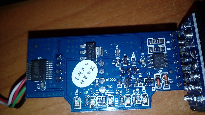

вот обратная сторона устройства
elm2.thumb.jpg.5540d89910b41c4116ffce845
Бесполезный похоже прибор ((( но я бы не спешил пока выбрасывать, а убрал бы куда-нибудь на антрисольку.
Четыре контактные площадки на задней стороне платы это похоже для программирования встроенного flash. Что-нибудь типа I2C. Вдруг кто-нибудь разберется как ее перепрошить и напишет правильную прошивку. Потенциал в принципе у этих ARM поделок значительно выше чем у оригинальных PIC
вот как-то так эти операция в ддт описаны, последние две немного не совпадают по адресу, скорей всего из за версии прошивки.

таки осталось 0/101 ECUs
Может быть COM порт не работал ??

У вас получилась просканировать? Какие блоки обнаружились? У вас остался savedEcus.p? И что тогда показывает меню ID  у двигателя? (VIN можно не посылать :)  )

0.9.4 c последними изменениями на этой странице вылетает, если взять 0.9.4 то вот логи, машина разобрана, после дтп, srs прошили чистым дампом, осталось в эбу скинуть ошибку, не подачи топлива (топливный насос при включении дергается, но топливо не подает)
ecu_flu094.log
elm_flu094.log
С вылетами нужно разбираться. Возможно я под windows не достаточно хорошо протестировал.
ошибок у вас нет ни в двигателе ни в abs. Другие блоки почемуто не видны. Вы сканирование давно повторяли? запустите скрипт с ключиком --scan.
