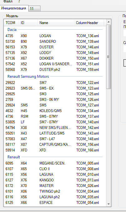

Программа на C# для просмотра файлов sg*.xml и *.bqm на основе pyren mod_optfile.py
Спасибо за прогу.
А можно добавить горизонтальную прокрутку списка, ато показывает только начало и дальше не видно и добавить возможность копировать выделенную ячейку в буфер?
и неплохо бы разрешить разворачивать окно на весь экран :)

хотел поинтересоваться, по скрипту идентификация происходит по маске tcom_*.xml, правильно ли? если по списку TCOMListDacia.Xml, TCOMListRenault.Xml, TCOMListRSM.Xml по идее... ?
Tcom_UccNav4R.xml тоже включается в конце (74 позиция), но он не нужен...
Да, скорее так правильнее. Просто тогда перед сканированием нужно будет выбрать Dacia, Renault или RSM а только потом модель автомобиля. Да и файлы эти дополнительно нужно парсить, а я ленивый )
Еще можно маску поменяет на "../Vehicles/TCOM_???.Xml"
если сработает на питоне также как и на си-шарпе то Tcom_UccNav4R включится в список
Да вроде работает. Проверил и на винде и на линуксе.
сгруппировал, правда разные подразделения рено одинаковые ткомы...
Первая колонка это ссылка на языковую базу с переводом названия модели на русский. Если перевести будет красивее. Еще если лишнее отбрасывать то tcom примерно до 080 можно отбросит, там база пустая - я не нашел параметров от их блоков - похоже что для этих моделей все в dll-ках и пользоваться этим к сожалению не получится
