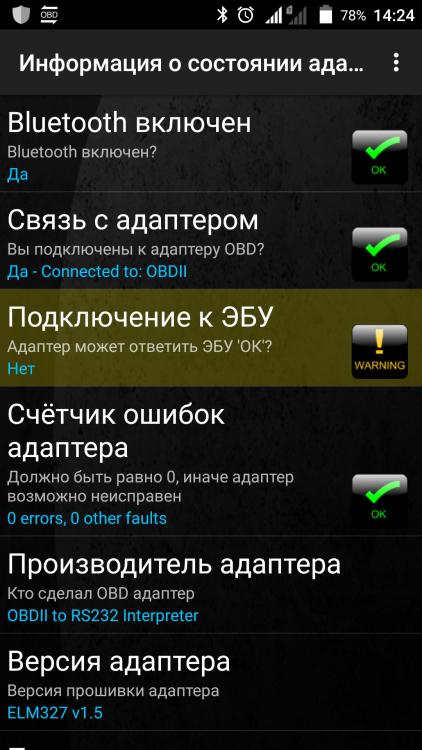

Не получилось соединиться через Torque c генерированным csv файлом...
А какую строку инициализации писали? И какой протокол выбирали?

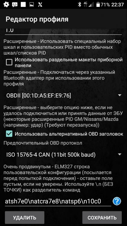

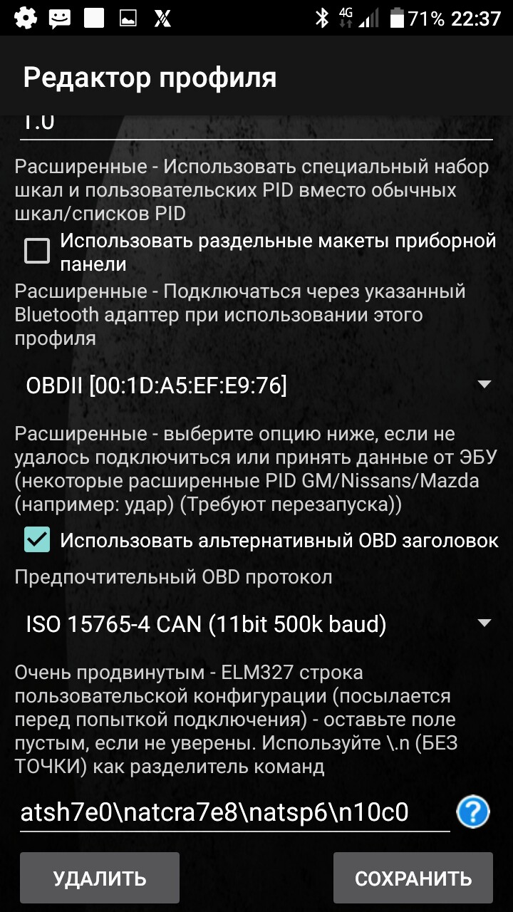

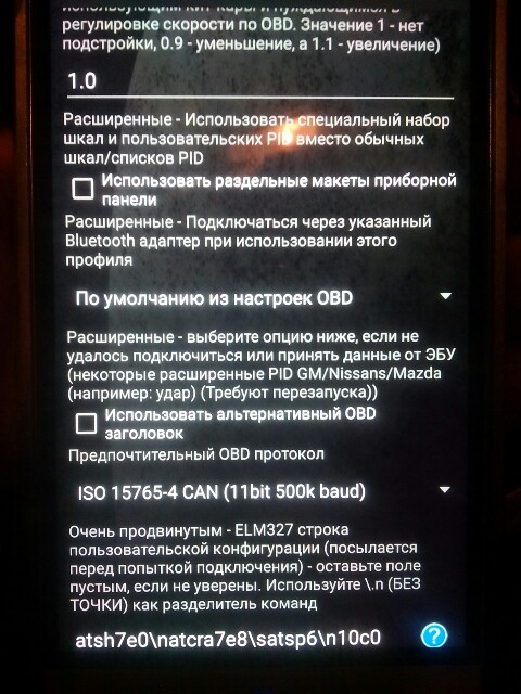

Вот знал что что то делаю не так. Строка инициализации оставлял пустой, протокол автоматически выбирался...
У меня во так
Протокол: ISO 15765-4 CAN (11bit 500k baud)
строка: atsh7e0\natcra7e8\satsp6\n10c0

Что то пошло не так. Не получилось соединиться через torque.
Возможно галка "альтернативный заголовок" поможет
Других вариантов, почему не работает, у меня нет. У меня правда и опыта работы с torque не много.

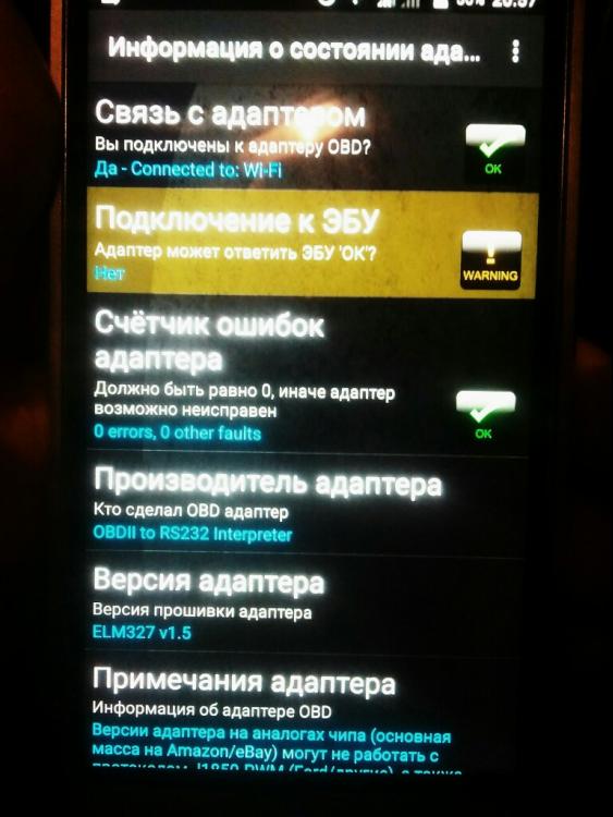

51 минуту назад, bravekon сказал:
У вас блютуз включен? Не вижу значка в панели уведомлений. Пользую эту прогу, ндравится зело. Хотя это так, поиграться да ошибки посбрасывать.
P.S.: Извиняюсь, увидел на скриншотах что по вафле подключен адаптер.

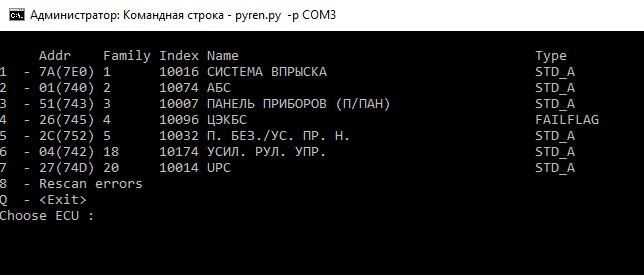

Скрипт почему то не видит блок ЦЭКБС. И еще заметил что на Windows 10 при сканировании скриптом винда зависает с синим экраном.569a19747c6ba_1.JPG.cb30795de05082d1c038
Вроде у вас цэкбс найден и в меню показывается. Он по нему параметры и id  не показывает?
А в десятке при каждом сканировании в синий экран вываливается? Или только иногда?

С цэкбс вроде все нормально. Если смущает failflag то так и должно быть - это такой тип эбу
С десяткой больше похоже на проблему драйвера от elm

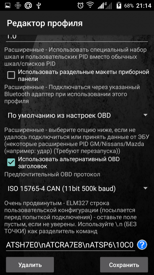

Если для CAN то строка инициализации выдается сразу после генерации csv
Init string is:
ATSH7E0\nATCRA7E8\nATSP6\10C0
Еще посмотрите фотку из моего поста выше не этой странице

ни как не могу подцепиться через Torque?  у тех кого получилось? можете подсказать у вас такое же состояние адаптера при подключении?
Изменено пользователем bravekon
Посмотрите внимательно на строку инициализации. На вашей фотке в начале этой страницы, после второго слеша стоит бука s а должна быть n.
Дело скорее всего в этом.
1 час назад, Shr-lnm сказал:
эту ошибку я уже обнаруживал конект производил с этой строкой
Я бы тогда еще убедился что  среди пидов не осталось ничего от старых версий, тех которые в CSV файле не были "завернуты" в кавычки.
нужно сначала очистить весь список дополнительных пидов и затем заново их загрузить из файла с кавычками.
!!!!!    И еще после последнего слеша нет буквы n !!!!!!
2 часа назад, Shr-lnm сказал:
Список пидов очишал, после последнего слеша "n" убрал на последнем скрине видно. где еще капнуть? У Вас в меню Информация о состоянии адаптера, параметр Подключение в ЭБУ какое значение?
Но она там обязательно нужна.
На своей машине завтра попробую посмотреть
Это у меня значит ошибка - поправлю.
буква n нужна после каждого слеша
14 часов назад, Shr-lnm сказал:
Подскажите, а в чем разница между названий/переменных в CSV файле в "кавычках" и без?
Для названий и формул это не очен важно, но пиды  нужно заворачивать в кавычки, иначе торк может их поменять по каким-то своим внутренним соображениям. У меня он менял 21А0 на 21А001 и в результате ничего не работало пока на форуме torq мне не подсказали завернуть все в кавычки. Тогда все стало работать правильно.
