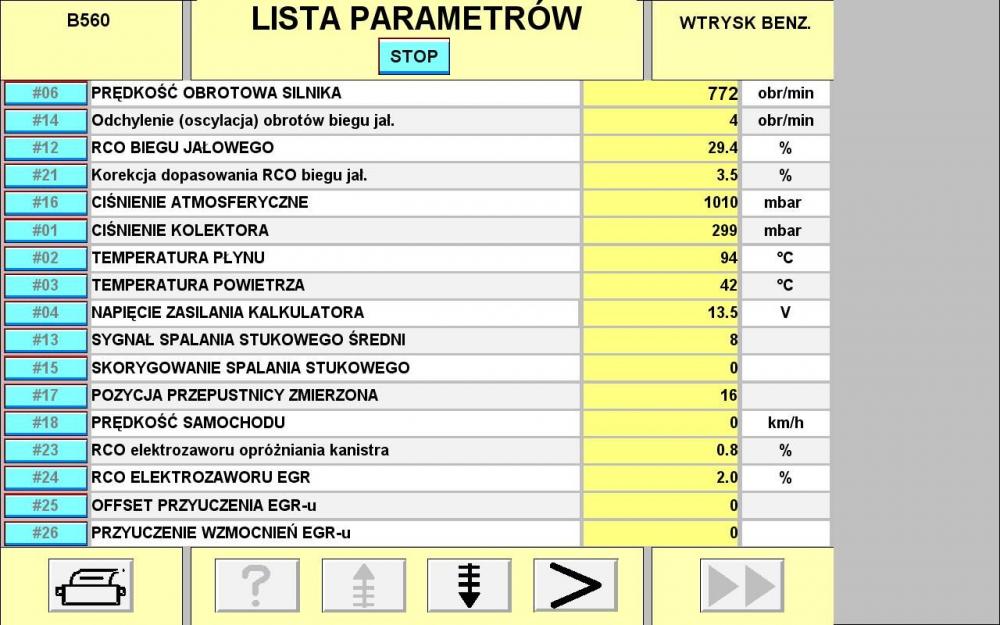

2 hours ago, Licht said:
А  для диагностики клип есть.
А можете выложить несколько фоток как выглядит экран с клипом, когда Вы смотрите параметры ЭБУ Sirius 32n?
Интесено как называются параметры, сколько их, какие пункты меню диагностики.
Ув. Shr-Inm, благодаря скрипту мне, не в корыстных целях, а ради спортивного интереса(считай хобби), удалось диагностировать и устранить неисправности четырёх авто немаленького таксопарка (около 100 машин, из которых 10 - Renautl Scenic 2 и 3). С помощью Вами подготовленного regenerate_11025.py провести принудительную операцию по регенерации противосажевого фильтра, чем заслужил почёт, уважение и возможность бесплатно пользоваться оборудованием сервиса для ремонтных работ своего авто. Поскольку парк машин стал обновляться за счёт б/у Scenic 3 из Франции (тоже такси, с большим уже пробегом, но 3-х летки), убедил директора в целесообразности приобретения Клипа, и не самого дешёвого. В данный момент клип у меня на руках, а сам являюсь внештатным диагностом:JC_ThankYou:(хотя в своё время 8 лет отработал в официальном Renault, только Trucks). Поскольку на этой сайт я попал благодаря неисправности автомобиля сына Scenic RX-4, в поисках возможности самостоятельной диагностики, то эта идея до сих пор актуальна, как приспособить скрипт для авто старше 2004 года! Может можно написать какую-нибудь программку, которая считывала бы команды, посылаемые клипом на блоки этих авто? Ниже прилагаю фото с экрана клипа по этому сценику!
https://yadi.sk/d/g5FBipdtoNxoS
17 час назад, Shr-lnm сказал:
Это первое поколение. Диагностируется в оболочке ASDE
Выглядит так:
Первый экран
Второй
адаптацию регулятора давления можно скриптом сделать?
Возможно получится. Начать нужно с поиска соответствующего MR в диаложисе и там посмотреть какими командами и при каких условиях это делается, а потом поискать команды в скрипте.
