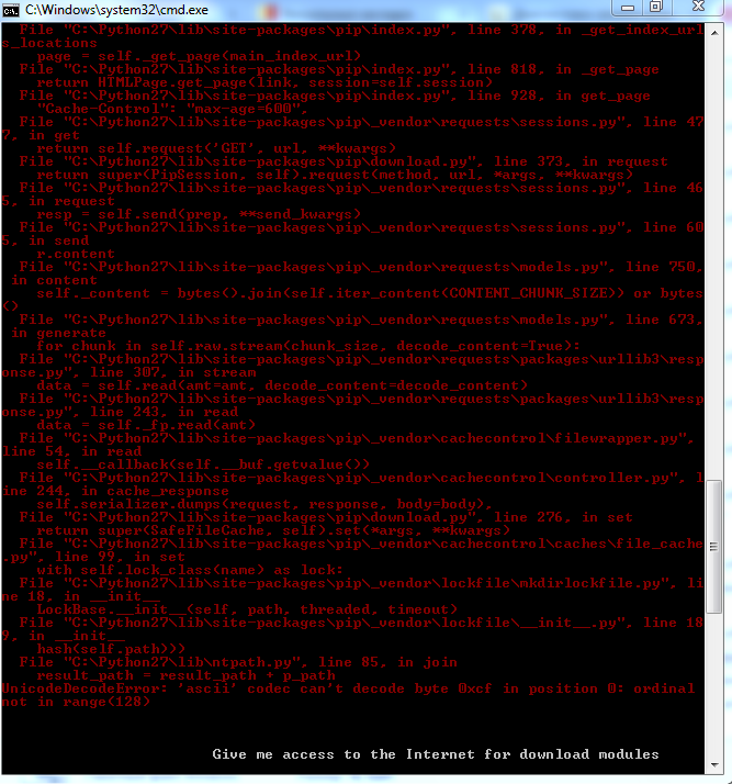

Вопос разработчикам pyren ну или кто знает. Не могу запустить этот скрипт на ПК demo. Делал по разному, с разных источников, остановился на этом https://www.drive2.ru/l/9214434/.
Пишет желтым потом красным, а в конце что то что нет интернета, хотя он есть.
Можно ли запустить скрипт демо с глючным адаптером или нет, чтобы проверить работает ли у меня программа.
что б не плодить темы:
1. что бы батник не закрывался сразу, удобно добавить в его конец например "pause".
2. скорее всего желтым написана как раз необходимость обновить pip, как это сделать - тоже описано ( Обновите этот модуль через "Пуск-> выполнить" и в строку скопируйте предложенную команду: "python -m pip install --upgrade pip". Python сам обновит модуль.)
демо-скрипт запускается и совсем без адаптера.

попытался обновить, написало красным и все, пытаюсь запустить демо, так же пишет красным много всего потом ругнется что нет интернета и закрывается, что я делаю не так. лог файл не создается (pyren.py -p COM5 --demo --log=1)
Только что, garboleg сказал:
был живой пример, когда на готовую сборку Win7 не мог корректно поставиться Питон. Поставили чистую ОС - все заработало.
Попробуйте на другом ноутбуке/устройстве проверить правильность своих действий.

у тебя даже до скрипта ещё дело не дошло, так сказать предварительная настройка компьютера к запуску скрипта не завершена.
пока ты не установишь питон с нужными ему модулями, скрипт не заработает.
телепаты в отпуске, что именно написано красным? скопируй дословно ошибку

Выложите папку Python27, не работает, как выше написано красный текст и закрывается. Виндовс 7 32. Сменить винду нельзя.

8 minutes ago, enteran said:
Как можно зафиксировать красный текст
В левом верхнем углу окошка cmd.exe, если нажать правой кнопкой на маленькой иконке, можно все выделить и скопировать.
Вот, то, что сохранил. при попытке запуска. "Пуск-выполнить" обновил библиотеку python -m pip install --upgrade pip это ничего не дает. Красный текст и быстро закрывается.
 Проверьте имя компьютера - оно тоже не должно содержать кириллицы и пробелов
Пуск - Компьютер(правой кнопкой) - свойства - дополнительные параметры системы
Огромное спасибо, после изменения имени компа, все обновилось и в демо режиме заработало.

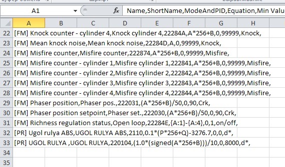

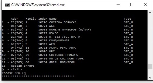

Люди добрые, ткните носом, как из скрипта вытянуть ПИД для Торка. Нужен ПИД угла рулевого колеса из блока АБС.
7 минут назад, Andrey D сказал:
можешь скриншот первой картинки привести, где все блоки автомобиля считаны?
затем взять номер Index для узла АБС
и в файлике ..\EcuRenault\Uces.Xml по этому индексу найти ссылку на ModelId - типа <ModelId>FG0210720.XML</ModelId>
вот цифровую часть и подставить в генерацию пида - mod_ecu.py 0210720 RU torq
только может быть придется другую строку инициализации для торк-а в этом случае указывать.
Правда я не нашел в переменных именно Угол поворота. Кажется Shr-lnm писал отдельное приложение для андроид и блока ABS/
10 минуту назад, Andrey D сказал:
Вот картинка
mod_ecu.py 0210721 RU torq
"[PR]УГОЛ РУЛЕВОГО КОЛЕСА","PR033","2110","0.1*(P*256+Q)-3276.7","0","0","d*",""
Круто, у вас параметров в АБС существенно больше, чем в сценике-3 =)
но будет ли торк опрашивать этот блок я не знаю.
Проверим завтра будет ли опрашивать)) Спасибо большое за помощь!

"[PR]ДАТЧИК УГЛА РУЛЯ","PR041","220104","(1.0*(signed(A*256+B)))/10","0","8000","d*",""

В каком виде эти строки в файл добавлять? Там все остальные PIDы без кавычек. Если я правильно понимаю, то в этих тоже надо удалять кавычки. Типа так:
[PR]ДАТЧИК УГЛА РУЛЯ,PR041,220104,(1.0*(signed(A*256+B)))/10,0,8000,d*,
Поправьте, если ошибаюсь, пожалуйста.
С вашими 3-ех байтными пидами возможно будет работать и без кавычек, но я бы для порядка оставил. Насколько я понимаю, с кавычками torq не будет за вас "додумывать" что вы хотели сказать и не станет изменять ни формул ни PID-ов
У меня PID-ы 2-ух байтные и если убрать кавычки , то torq самостоятельно добавляет к PID-у нулевой байт справа перед отправкой на шину
Только нужно помнить что у вас здесь PID-ы от разных блоков, а по умолчанию torq читает их только с мотора. Для ABS и Усилителя нужны специальные строки инициализации - без них точно ничего не прочтет
спасибо! Буду дальше кумекать )
13 часов назад, Andrey D сказал:
Я сделал так.
Совсем не обязательно переводить русские названия на транслит.
достаточно убедиться, что кодировка установлена в UTF-8 и Торк без проблем будет отображать русские имена.
