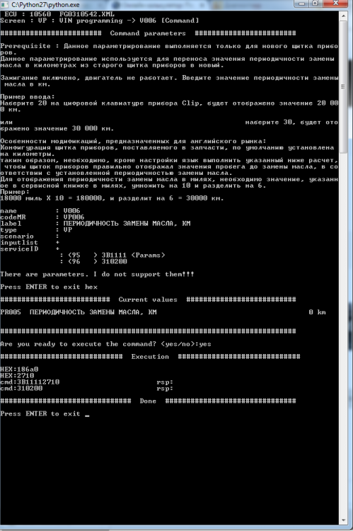

Кто нибудь уже проделывал данную операцию.
Я на своей машине пробовал. Параметр действительно шестнадцатиричный и в данном случае 2 байтный. Т.е. максимальное значение 65535 км. Вводить нужно четное количество символов. Один байт - два символа. Здесь два байта, значит 4 символа. Если нужно задать, например, 255 км, то вводить нужно 00FF, т.е. спереди нужно дописать нули, чтобы всего получилось 4 символа.
Вы правы - осторожность никогда не помешает.
Пробег до замены масла теперь у меня 58000 :-(
всё делал правильно, сначала правда 3A98, во второй раз 3a98 логи ниже. Вот теперь репу чешу, что делать?

Значит вам в поле hex нужно вводить 0f
Извините - я сразу не прочел что на вашем demo было.У вас значит этот параметр в тысячах вводится
А можно поподробнее, 0F - 15?, значит он в р-те выдал максимальное значение пробега для замены?
Он взял только первый байт. 3A в hex это 58 в десятичной системе.
Давайте я повнимательнее посмотрю на описание вашей приборки 0310542
Да - все верно. Там один байт

Проверьте на всякий случай какой теперь период в месяцах
16 минут назад, Shr-lnm сказал:
      <Request val="3B1111">
        <Params>
          <Param rank="1" type="a" pos="4" size="1"/>
Период тогда остался 12 мес,
не выдержал побежал к машине
Всё OK,  OF на 15000 км переключил приборку и 12 мес как было так и осталось.

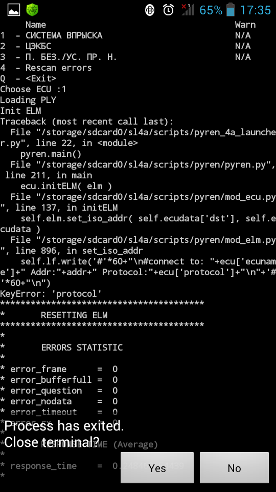

Подключился к duster, с измененными файлами, кэш почистил. Вылетает скрипт до обнаружения блоков.
Изменено пользователем DmitryKa
Очень важно посмотреть что на экран выдается при вылете скрипта - без этого не разобраться в причине.

Вот блин, уже никак. Дали дастера побаловатся на 15 минут. После выбора модели краш, savedecus.p не создался.
(( Жутко жаль ((
А если сейчас запустить вот так:
pyren.py -ppp --demo --scan -m 52

Удалил. Появляется выбор машины - выбираю 42 (меган3/сценик3), затем долго сканирует и ничего не находит.
error_question - 150-160 примерно
error_nodata - 300-350 примерно
Лог притащу. Только глянул как его включить.
Если есть более подробный мануал или FAQ - ткните плз носом, чтобы я глупые вопросы не задавал.
про savedEcus.p я добавлю в инструкцию.
и как включать log.
выбирать надо 44 вариант для наших двигателей.
36 минут назад, Yegor сказал:
Скажем так, я не знал, что его надо удалить:-)
Точно 42? Это Х90 Логан.
Такое количество error_question после сканирования это, к сожалению, практически 100% гарантия того, что у вас т.н. китайский 2.1 на beken или на "кляксе" - не существенно. Просто не правильный ELM, который не поддерживает всех необходимых команд. (((
Но если не лень, давайте на лог посмотрю.
У меня показывает так из упомянутых:
42 - X95 Megane3/Scenic3
44 - X24 Master prop/
50 - X90 Logan
Выбирал 42.
Лог притащил. Сейчас еще другую ELMку попробую.
Вопросы по пути:
1. Гуй не было идеи прикрутить? Или не до этого?
2. Донатсы куда слать?
3. Собрать бы всю инфу в фак и хотя бы в один пост (заглавный). А то по теме тяжко искать по крупицам.
4. Выложить бы скрипт на нормальную файлопомойку. А то от этой у андроида крышу срывает "Вирус аккумулятора. Вылечить бесплатно...". Хомячки не оценят:-)
Спасибо.
elm_log.txt
2 часа назад, Yegor сказал:
Такое замечено вчера на планшете Android! Ранее на телефоне всегда пользовался уже созданными savedEcus.p конкретной машины, а вчера с планшета подключился без savedEcus.p. В результате, вместо 18 - Scenic II X84, пришлось выбирать 12 - Scenic II X84. Но, как ни странно, скрипт просканировал все блоки успешно!
По логам видно что ELM "левая" (((
Номер модели при выборе действительно может меняться, это проявляются особенности сортировки файлов по именам в разных операционках.
На другой ELM поехало все. Блоки нашлись. В итоге как отличить ELM по фото?:-) Корпуса очень схожие, внутри платы совсем разные.
Пока по 42. Уточните все же 42 или 44? И почему тогда на андроиде отличаются?
