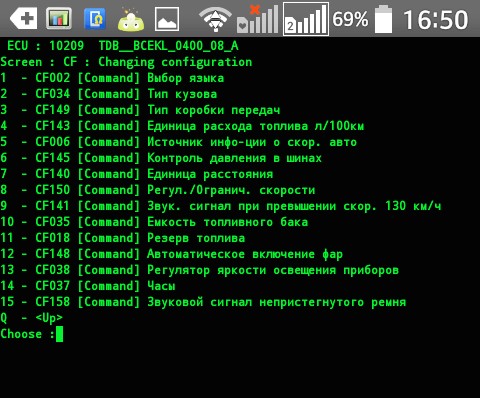

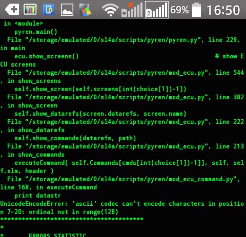

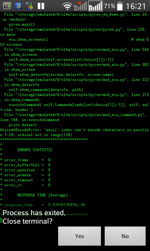

seit Опубликовано 14 Мая 2016 Опубликовано 14 Мая 2016 pyren_v099_beta Demo работает. При работе с Screen : CF : Changing configuration скрипт вылетает ecu_logfile.log elm_logfile.log pyren_4a_launcher.py.log Цитата Поделиться этим сообщением Ссылка на сообщение Ссылка на комментарий Поделиться на других сайтах Прочее
PyRen Опубликовано 14 Мая 2016 Опубликовано 14 Мая 2016 не удается воспроизвести. Попробуйте у себя в файле mod_ecu_command.py заменить строку 117 print " : (%-5s) %s" % (ilk, command.inputlist[ilk]) на две такие tmpstr = " : (%-5s) %s" % (ilk, command.inputlist[ilk]) print pyren_encode( tmpstr ) Цитата Поделиться этим сообщением Ссылка на сообщение Ссылка на комментарий Поделиться на других сайтах Прочее

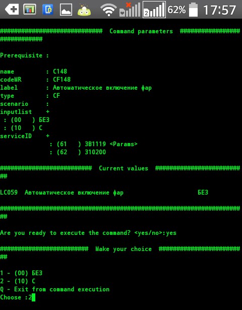

seit Опубликовано 14 Мая 2016 Опубликовано 14 Мая 2016 38 минут назад, PyRen сказал: не удается воспроизвести. Попробуйте у себя в файле mod_ecu_command.py заменить строку 117 print " : (%-5s) %s" % (ilk, command.inputlist[ilk]) на две такие tmpstr = " : (%-5s) %s" % (ilk, command.inputlist[ilk]) print pyren_encode( tmpstr ) mod_ecu_command.py от pyren0981 проблем нет Цитата Поделиться этим сообщением Ссылка на сообщение Ссылка на комментарий Поделиться на других сайтах Прочее
PyRen Опубликовано 14 Мая 2016 Опубликовано 14 Мая 2016 странно... а в директории cache есть файл version099.txt? попробуйте удалить его и все FG* SG* файлы из этой директории Цитата Поделиться этим сообщением Ссылка на сообщение Ссылка на комментарий Поделиться на других сайтах Прочее

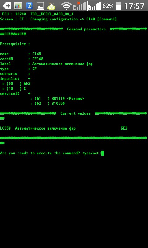

seit Опубликовано 14 Мая 2016 Опубликовано 14 Мая 2016 5 минут назад, PyRen сказал: странно... а в директории cache есть файл version099.txt? попробуйте удалить его и все FG* SG* файлы из этой директории Так и делал. Цитата Поделиться этим сообщением Ссылка на сообщение Ссылка на комментарий Поделиться на других сайтах Прочее

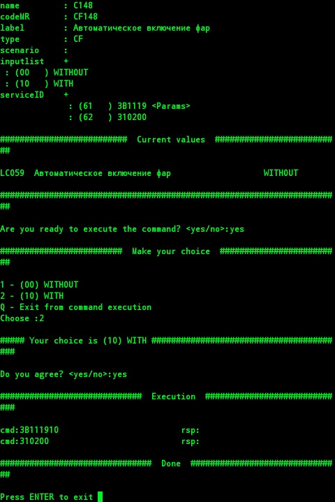

PyRen Опубликовано 14 Мая 2016 Опубликовано 14 Мая 2016 поменяйте еще 168 строку на print pyren_encode( datastr ) если заработает выложите pyren_4a_launcher.py.log посмотреть после команды CF148 и какая у вас версия базы данных? Цитата Поделиться этим сообщением Ссылка на сообщение Ссылка на комментарий Поделиться на других сайтах Прочее
seit Опубликовано 14 Мая 2016 Опубликовано 14 Мая 2016 54 минуты назад, PyRen сказал: поменяйте еще 168 строку на print pyren_encode( datastr ) если заработает выложите pyren_4a_launcher.py.log посмотреть после команды CF148 и какая у вас версия базы данных? renault can Clip V156 pyren_4a_Demo.py.log=0 со строкой sys.argv.append('-LGB') работает проблема в DiagOnCan_RU.bqm? Цитата Поделиться этим сообщением Ссылка на сообщение Ссылка на комментарий Поделиться на других сайтах Прочее

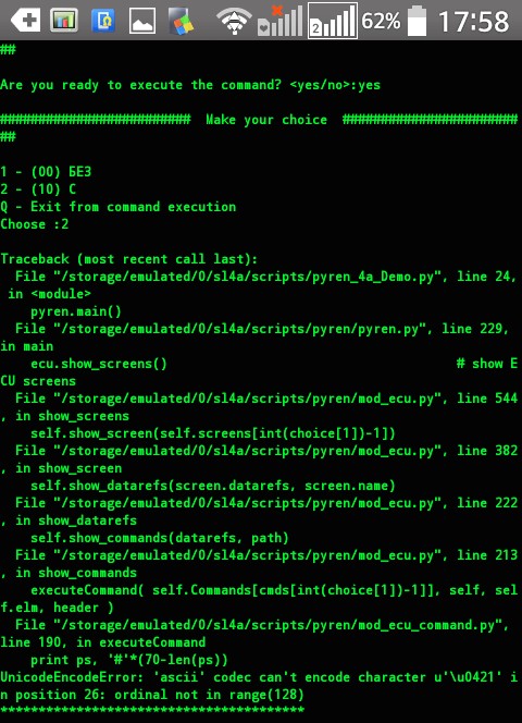

PyRen Опубликовано 14 Мая 2016 Опубликовано 14 Мая 2016 тогда и строка 190 print pyren_encode( ps ), '#'*(70-len(ps)) не понятно почему у меня не воспроизводится (((Проблем в кирилице. Не понятно почему один и тот-же код гдето работает а где-то нет Цитата Поделиться этим сообщением Ссылка на сообщение Ссылка на комментарий Поделиться на других сайтах Прочее
seit Опубликовано 14 Мая 2016 Опубликовано 14 Мая 2016 В файле FG0310209.XML символы <PrerequisiteMessage codetext="30690" defaultText="Ce paramГ©trage ne doit ГЄtre utilisГ© que si le tableau de bord est neuf.
Ce paramГ©trage sert Г reporter sur le nouveau tableau de bord la pГ©riodicitГ© de vidange en kilomГЁtre prГ©sente dans l’ancienс с print pyren_encode( ps ), '#'*(70-len(ps)) работает Спасибо pyren_4a_Demo.py.log Цитата Поделиться этим сообщением Ссылка на сообщение Ссылка на комментарий Поделиться на других сайтах Прочее
PyRen Опубликовано 14 Мая 2016 Опубликовано 14 Мая 2016 Эти символы не виноваты - они будут выдаваться если указать несуществующий язык, например, -LXX и почистить cache Спасибо за помощь в отладке Цитата Поделиться этим сообщением Ссылка на сообщение Ссылка на комментарий Поделиться на других сайтах Прочее
