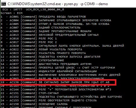

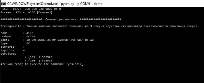

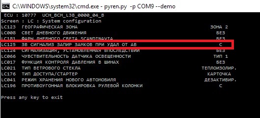

Andrey D Опубликовано 7 Мая 2016 Опубликовано 7 Мая 2016 Наткнулся еще на одну интересную штуку... Звуковой сигнализатор при закрывании замков. В параметрах указано, что "С", а звукового сигнала нет. При включении этого параметра ничего не меняется и звука нет. Цитата Поделиться этим сообщением Ссылка на сообщение Ссылка на комментарий Поделиться на других сайтах Прочее
Shr-lnm Опубликовано 7 Мая 2016 Опубликовано 7 Мая 2016 (изменено) 2 hours ago, Andrey D said: где подсказки, чтобы создать bat'ник запуска скрипта, чтобы не набирать каждый раз пути и параметры Я сделал так: 1. Создал ярлык на рабочем столе и в первом окошке ввел cmd.exe 2. во втором окошке указываешь имя ярлыка, например "PyRen" 3. в третьем окошке делаешь так: https://cloud.mail.ru/public/Mbig/faGaxH4JT т.е. в поле объект вводишь %comspec% /k "pyren.py -p COMx --demo" а в поле рабочая папка, путь к папке со скриптом 2 hours ago, GziN said: Показывает как у вас. Тогда даже не знаю куда дальше копать (((( 1 hour ago, Andrey D said: В параметрах указано, что "С", а звукового сигнала нет. При включении этого параметра ничего не меняется и звука нет. Может это для другой модификации проводки или прошивки??? Изменено 7 Мая 2016 пользователем Shr-lnm Цитата Поделиться этим сообщением Ссылка на сообщение Ссылка на комментарий Поделиться на других сайтах Прочее
gruzdev_f Опубликовано 7 Мая 2016 Опубликовано 7 Мая 2016 это скорей всего работает у авто с штатной сигналкой, там под стеклом дополнительный гудок Цитата Поделиться этим сообщением Ссылка на сообщение Ссылка на комментарий Поделиться на других сайтах Прочее

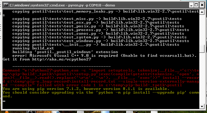

GziN Опубликовано 7 Мая 2016 Опубликовано 7 Мая 2016 Переустановил полностью python. Теперь все по русски но вот такие ошибки. Цитата Поделиться этим сообщением Ссылка на сообщение Ссылка на комментарий Поделиться на других сайтах Прочее
Shr-lnm Опубликовано 7 Мая 2016 Опубликовано 7 Мая 2016 (изменено) 1 hour ago, GziN said: Переустановил полностью python. Теперь все по русски но вот такие ошибки. Думаю ничего страшного не случится если сделать то, что он предлагает. python -m pip install --upgrade pip еще для XP можно в файле pyren.py закоментарить строчки с 15 по 24. Они тогда должны выглядеть вот так # try: # import psutil # except ImportError: # pip.main(['install','psutil']) # try: # import psutil # p = psutil.Process(os.getpid()) # p.nice(psutil.HIGH_PRIORITY_CLASS) # except ImportError: # pass Изменено 7 Мая 2016 пользователем Shr-lnm Цитата Поделиться этим сообщением Ссылка на сообщение Ссылка на комментарий Поделиться на других сайтах Прочее

GziN Опубликовано 8 Мая 2016 Опубликовано 8 Мая 2016 12 часов назад, Shr-lnm сказал: Думаю ничего страшного не случится если сделать то, что он предлагает. python -m pip install --upgrade pip Обновил и теперь опять кривые буквы. Цитата Поделиться этим сообщением Ссылка на сообщение Ссылка на комментарий Поделиться на других сайтах Прочее
Shr-lnm Опубликовано 8 Мая 2016 Опубликовано 8 Мая 2016 1 hour ago, GziN said: Обновил и теперь опять кривые буквы. Неожиданно ?? !! Но зато теперь понятно откуда берется кривые буквы. PIP до 8.1.1 обновлять не нужно. Цитата Поделиться этим сообщением Ссылка на сообщение Ссылка на комментарий Поделиться на других сайтах Прочее
GziN Опубликовано 8 Мая 2016 Опубликовано 8 Мая 2016 Как теперь откатить назад? Переустановить python. Цитата Поделиться этим сообщением Ссылка на сообщение Ссылка на комментарий Поделиться на других сайтах Прочее
Shr-lnm Опубликовано 8 Мая 2016 Опубликовано 8 Мая 2016 4 minutes ago, GziN said: Как теперь откатить назад? Переустановить python. попробуйте сначала вот так python -m pip install pip==7.1.2 если не получится, то тогда наверное только переустановка, благо что не очень долго ставится... Цитата Поделиться этим сообщением Ссылка на сообщение Ссылка на комментарий Поделиться на других сайтах Прочее
Andrey D Опубликовано 8 Мая 2016 Опубликовано 8 Мая 2016 18 часов назад, gruzdev_f сказал: это скорей всего работает у авто с штатной сигналкой, там под стеклом дополнительный гудок так у меня, вроде как, стоит штатная, с объемниками. Если окно оставить и руку засунуть, то орать начинает. И под жабо, справа, есть пищалка. Цитата Поделиться этим сообщением Ссылка на сообщение Ссылка на комментарий Поделиться на других сайтах Прочее

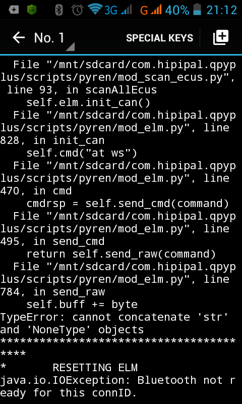

Lobster66 Опубликовано 10 Мая 2016 Опубликовано 10 Мая 2016 Добрый день всем! Прошу помощи - после запуска Pyren не предлагает выбор BT устройства и вылетает после выбора модели авто. В логе elm_log.txt написано: [20:04:14:404] at ws - я так понимаю это проблемы с BT? Спасибо! Цитата Поделиться этим сообщением Ссылка на сообщение Ссылка на комментарий Поделиться на других сайтах Прочее
Shr-lnm Опубликовано 10 Мая 2016 Опубликовано 10 Мая 2016 (изменено) 27 minutes ago, Lobster66 said: В логе elm_log.txt написано: [20:04:14:404] at ws - я так понимаю это проблемы с BT? Похоже проблема с BT. Проверьте видят ли другие программы типа torque или OhNo этот адаптер. Если другие программы видят, а скрипт нет, то попробуйте перезагрузить телефон. Если и другие не видят, то скорее всего плохо спарен - попробуйте разные PIN 0000 1234 или 5678 Изменено 10 Мая 2016 пользователем Shr-lnm Цитата Поделиться этим сообщением Ссылка на сообщение Ссылка на комментарий Поделиться на других сайтах Прочее
Lobster66 Опубликовано 10 Мая 2016 Опубликовано 10 Мая 2016 20 минут назад, Shr-lnm сказал: Похоже проблема с BT. Проверьте видят ли другие программы типа torque или OhNo этот адаптер. Если другие программы видят, а скрипт нет, то попробуйте перезагрузить телефон. Если и другие не видят, то скорее всего плохо спарен - попробуйте разные PIN 0000 1234 или 5678 Други программы видят. Спарен правильно, перезагрузка не помогает... Цитата Поделиться этим сообщением Ссылка на сообщение Ссылка на комментарий Поделиться на других сайтах Прочее
Shr-lnm Опубликовано 10 Мая 2016 Опубликовано 10 Мая 2016 Тогда нужно проверять правильность установки sl4a и py4a Цитата Поделиться этим сообщением Ссылка на сообщение Ссылка на комментарий Поделиться на других сайтах Прочее
Shr-lnm Опубликовано 10 Мая 2016 Опубликовано 10 Мая 2016 (изменено) А вы не из qpython случаем пытаетесь запустить? Из под него я еще ни разу не видел чтобы работало Изменено 10 Мая 2016 пользователем Shr-lnm Цитата Поделиться этим сообщением Ссылка на сообщение Ссылка на комментарий Поделиться на других сайтах Прочее
Lobster66 Опубликовано 11 Мая 2016 Опубликовано 11 Мая 2016 21 час назад, Shr-lnm сказал: А вы не из qpython случаем пытаетесь запустить? Из под него я еще ни разу не видел чтобы работало Да из под QPython. Из под обычного вообще скрипты не запускаются хотя устанавливал все по инструкции. Телефон Philipps Xenium W732 Андроид 4.0.3. Цитата Поделиться этим сообщением Ссылка на сообщение Ссылка на комментарий Поделиться на других сайтах Прочее
Shr-lnm Опубликовано 11 Мая 2016 Опубликовано 11 Мая 2016 Во время установки питона android обязательно должен предупредить что программа запрашивает доступ к bluetooth и к sd карте . Если этого не происходит то это заведомо не подходящий для скрипта дистрибутив. Qpython из playmarket именно такой. Если быть точным , то в его manifest файле не прописаны эти permissions. Если найдете qpython с правильным манифестом или сами научитесь его править , то возможно скрипт на нем заработает. Но проще еще раз проверить установку по инструкции amokkspb. Ксениум вряд ли виноват - у меня почти такой же Цитата Поделиться этим сообщением Ссылка на сообщение Ссылка на комментарий Поделиться на других сайтах Прочее
Lobster66 Опубликовано 12 Мая 2016 Опубликовано 12 Мая 2016 (изменено) 9 часов назад, Shr-lnm сказал: Во время установки питона android обязательно должен предупредить что программа запрашивает доступ к bluetooth и к sd карте . Если этого не происходит то это заведомо не подходящий для скрипта дистрибутив. Qpython из playmarket именно такой. Если быть точным , то в его manifest файле не прописаны эти permissions. Если найдете qpython с правильным манифестом или сами научитесь его править , то возможно скрипт на нем заработает. Но проще еще раз проверить установку по инструкции amokkspb. Ксениум вряд ли виноват - у меня почти такой же Все делаю по инструкции, доступ запрашивает - не работает именно на W732. На телефоне жены все отлично - придется наверное меняться с ней ))). А если сделать ROOT и дать полный доступ к BT вручную - может помочь с QPython? Изменено 12 Мая 2016 пользователем Lobster66 Цитата Поделиться этим сообщением Ссылка на сообщение Ссылка на комментарий Поделиться на других сайтах Прочее
Shr-lnm Опубликовано 12 Мая 2016 Опубликовано 12 Мая 2016 3 hours ago, Lobster66 said: А если сделать ROOT и дать полный доступ к BT вручную - может помочь с QPython? Про ROOT не подскажу - не пробовал. Про манифест в qpython вот статья https://shaneormonde.wordpress.com/2014/03/30/qpython-bluetooth-patch/ и в конце там есть apk, но тоже не пробовал.... Цитата Поделиться этим сообщением Ссылка на сообщение Ссылка на комментарий Поделиться на других сайтах Прочее
Lobster66 Опубликовано 12 Мая 2016 Опубликовано 12 Мая 2016 11 часов назад, Shr-lnm сказал: Про ROOT не подскажу - не пробовал. Про манифест в qpython вот статья https://shaneormonde.wordpress.com/2014/03/30/qpython-bluetooth-patch/ и в конце там есть apk, но тоже не пробовал.... Забил на W732, установил на планшет. Спасибо за помощь! Цитата Поделиться этим сообщением Ссылка на сообщение Ссылка на комментарий Поделиться на других сайтах Прочее
