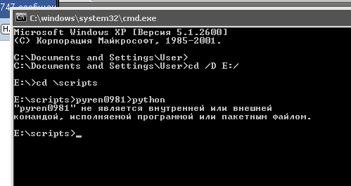

Shr-lnm Опубликовано 29 Апреля 2016 Опубликовано 29 Апреля 2016 4 hours ago, GziN said: Или так и должно быть? Для demo режима нужен savedEcus.p А почему скрипт не видит ELM у меня тоже соображений больше нет кроме того что сказал amokk_spb - порт видимо какой-то процесс блокирует Попробуйте перегрузить телефон. Цитата Поделиться этим сообщением Ссылка на сообщение Ссылка на комментарий Поделиться на других сайтах Прочее

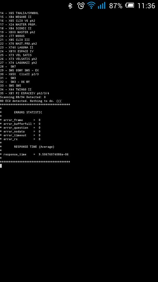

DmitryKa Опубликовано 30 Апреля 2016 Опубликовано 30 Апреля 2016 (изменено) Подключился к логану 2014 года, раньше было цэбкс и подушки сейчас двигатель появился, ура. подушки исчезли. Мистика. savedEcus.p_logan2014 ecu_log.txt_logan2014 elm_log.txt_logan2014 изменения с k line. меган2 нашел все корректно, как раньше. Изменено 30 Апреля 2016 пользователем DmitryKa Цитата Поделиться этим сообщением Ссылка на сообщение Ссылка на комментарий Поделиться на других сайтах Прочее
Shr-lnm Опубликовано 30 Апреля 2016 Опубликовано 30 Апреля 2016 3 hours ago, DmitryKa said: подушки исчезли. Мистика. У меня мысли кончились. Нужна помощь. Раньше подушки у вас читались после Fast Init а сейчас скрипт пытался сделать Slow Init и инициализация не прошла. Из всех предидущих экспериментов создалось впечатление что блоки у которых протокол PR2000.AP это Fast Init а блоки у которых протокол PRNA2000.AP это Slow Init У этих подушек как раз PRNA2000.AP вот скрипт и делал Slow Init Значит это не правильное предположение - нужно думать дальше. У кого-нибудь есть идеи? Цитата Поделиться этим сообщением Ссылка на сообщение Ссылка на комментарий Поделиться на других сайтах Прочее
DmitryKa Опубликовано 30 Апреля 2016 Опубликовано 30 Апреля 2016 (изменено) До 3 мая логан готов для различных манипуляций. в программировании смыслю не глубже бейсика и дельфи на уровне основ. Изменено 30 Апреля 2016 пользователем DmitryKa Цитата Поделиться этим сообщением Ссылка на сообщение Ссылка на комментарий Поделиться на других сайтах Прочее
DmitryKa Опубликовано 1 Мая 2016 Опубликовано 1 Мая 2016 С k line второй версии все заработало, спасибо. По времени обнаружения - не долго. ecu_log.txt elm_log.txt savedEcus.p Цитата Поделиться этим сообщением Ссылка на сообщение Ссылка на комментарий Поделиться на других сайтах Прочее

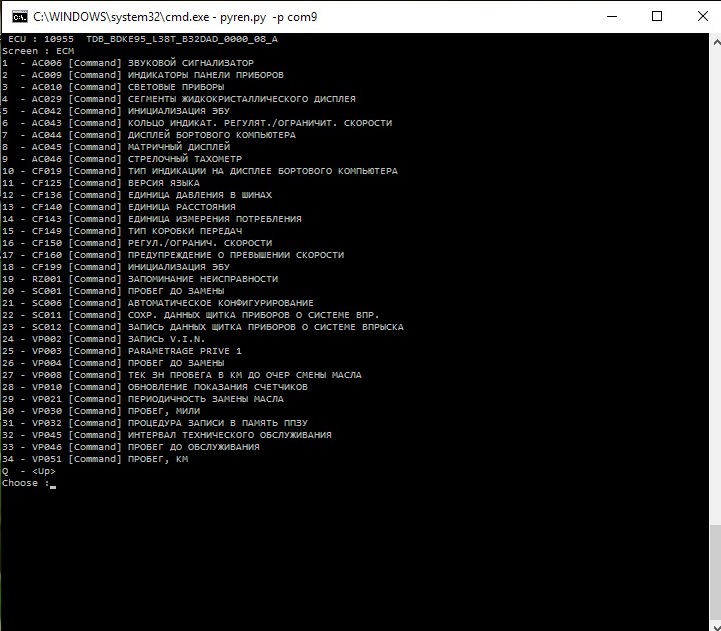

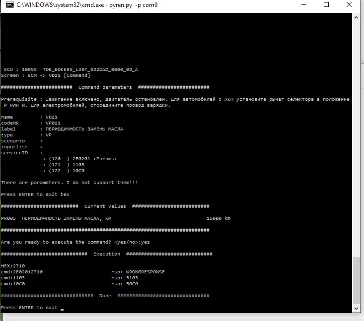

Andrey D Опубликовано 6 Мая 2016 Опубликовано 6 Мая 2016 Пробовал изменить интервал замены масла с 15000 на 10000. Не получилось. Цитата Поделиться этим сообщением Ссылка на сообщение Ссылка на комментарий Поделиться на других сайтах Прочее
Shr-lnm Опубликовано 6 Мая 2016 Опубликовано 6 Мая 2016 7 minutes ago, Andrey D said: Пробовал изменить интервал замены масла с 15000 на 10000. Не получилось. Вместо 2710 укажите 0A Цитата Поделиться этим сообщением Ссылка на сообщение Ссылка на комментарий Поделиться на других сайтах Прочее
Andrey D Опубликовано 6 Мая 2016 Опубликовано 6 Мая 2016 (изменено) 5 минут назад, Shr-lnm сказал: Вместо 2710 укажите 0A И так делал)))) в обоих случаях ответ на первую команду: WRONGRESPONSE Изменено 6 Мая 2016 пользователем Andrey D Цитата Поделиться этим сообщением Ссылка на сообщение Ссылка на комментарий Поделиться на других сайтах Прочее
Shr-lnm Опубликовано 6 Мая 2016 Опубликовано 6 Мая 2016 7 minutes ago, Andrey D said: Итак делал)))) Действиетлно 0A в вашем случае не подойдет - этот параметр 16 битный. Пришлите логи посмотреть. Цитата Поделиться этим сообщением Ссылка на сообщение Ссылка на комментарий Поделиться на других сайтах Прочее
Andrey D Опубликовано 6 Мая 2016 Опубликовано 6 Мая 2016 Только что, Shr-lnm сказал: Действиетлно 0A в вашем случае не подойдет - этот параметр 16 битный. Пришлите логи посмотреть. Делал без лога. По быстрому хотел проверить и не записал лог.))) Сделаю с логом сегодня еще раз и пришлю. Цитата Поделиться этим сообщением Ссылка на сообщение Ссылка на комментарий Поделиться на других сайтах Прочее
Shr-lnm Опубликовано 6 Мая 2016 Опубликовано 6 Мая 2016 Точно не уверен, но здесь скорее всего нужно указывать сразу два параметра: 16 битный в километрах и следом еще 16 бит в днях т.е. что-то вроде 2710016D Но лучше посмотреть логи, что там за wrong responce Цитата Поделиться этим сообщением Ссылка на сообщение Ссылка на комментарий Поделиться на других сайтах Прочее

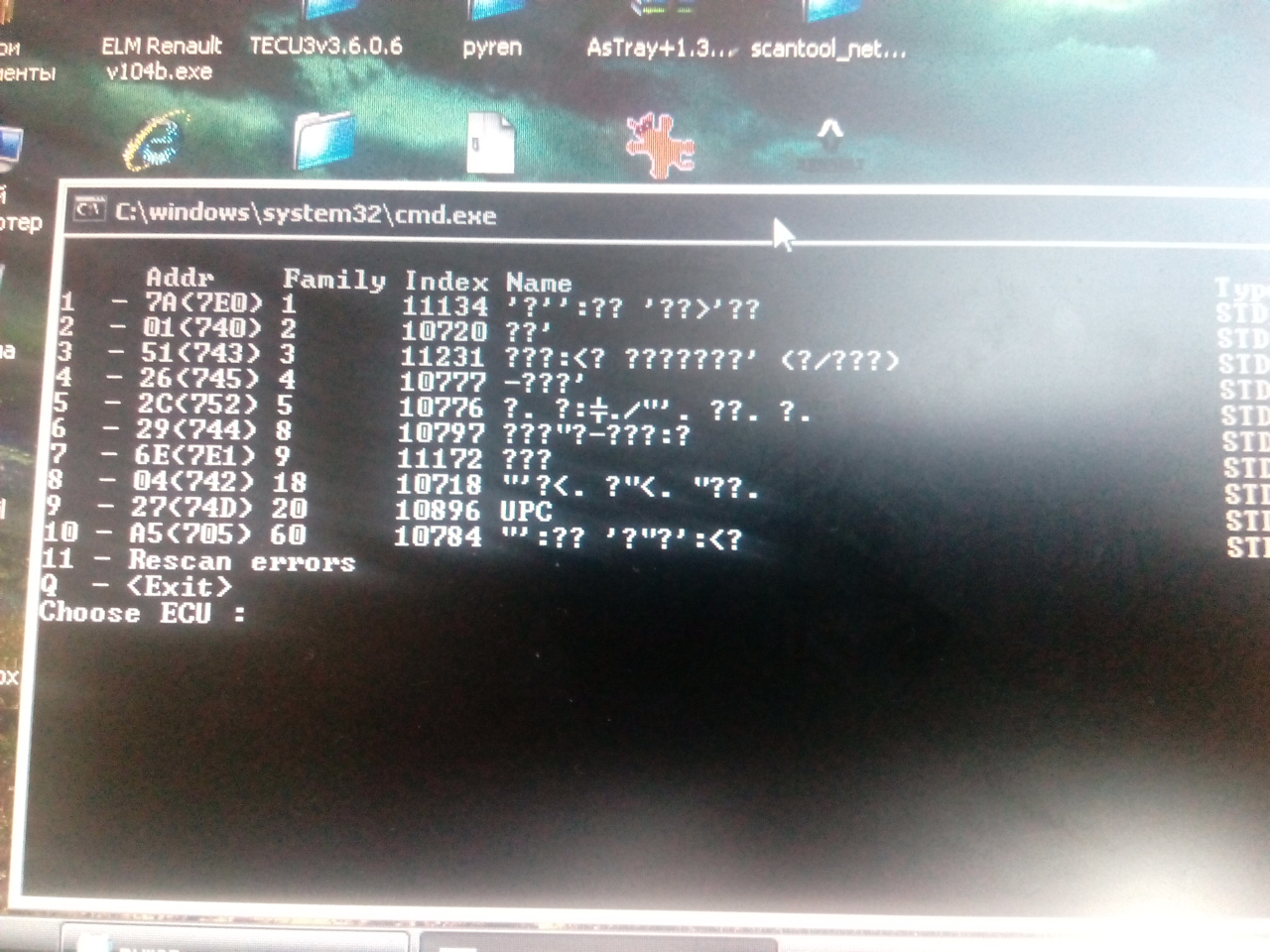

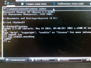

GziN Опубликовано 6 Мая 2016 Опубликовано 6 Мая 2016 Подскажете буквы отображаются коряво. Цитата Поделиться этим сообщением Ссылка на сообщение Ссылка на комментарий Поделиться на других сайтах Прочее
Andrey D Опубликовано 6 Мая 2016 Опубликовано 6 Мая 2016 1 час назад, Shr-lnm сказал: Точно не уверен, но здесь скорее всего нужно указывать сразу два параметра: 16 битный в километрах и следом еще 16 бит в днях т.е. что-то вроде 2710016D Но лучше посмотреть логи, что там за wrong responce ecu_1 elm_1 Цитата Поделиться этим сообщением Ссылка на сообщение Ссылка на комментарий Поделиться на других сайтах Прочее
Shr-lnm Опубликовано 6 Мая 2016 Опубликовано 6 Мая 2016 49 minutes ago, Andrey D said: <[0.219]03220201 076202013A980168 >[17:11:13.319]052E02012710 <[0.094]052E02012710 037F2E12FFFFFFFF В логах сначала идет чтение текущего значения параметра и эбу возвращает два значения 15000 и 360 (3A980168) wrong response в данном случае расшифровывается как "SubFunction Not Supported" Точного ответа, почему так происходит, у меня нет, но возможно в данной модели приборной панели нужно использовать команды VP045 и VP046 1 hour ago, GziN said: Подскажете буквы отображаются коряво. А какая у вас версия скрипта и windows? Несколько версий назад вроде такая штука случалась и потом была вылечена. Попробуйте еще с английским (ключик -LGB) будет такая-же ерунда? Цитата Поделиться этим сообщением Ссылка на сообщение Ссылка на комментарий Поделиться на других сайтах Прочее

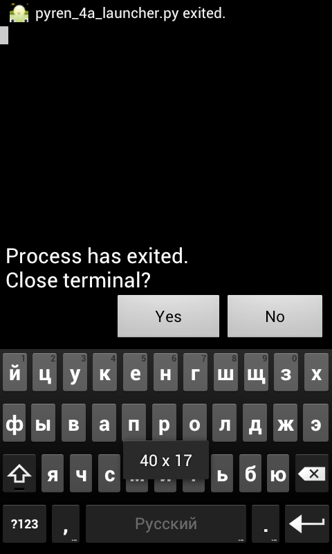

Lobster66 Опубликовано 6 Мая 2016 Опубликовано 6 Мая 2016 Приветствую всех! Подскажите в чем может быть причина: на андроид 4.0.3 установил Pyren 0981 все по инструкции - при попытке запуска скрипта из под Sl4a выдает Process has exited. Скрипт нужен для диагностики АКПП и ремонта своими руками. Заранее благодарен. Цитата Поделиться этим сообщением Ссылка на сообщение Ссылка на комментарий Поделиться на других сайтах Прочее
Shr-lnm Опубликовано 6 Мая 2016 Опубликовано 6 Мая 2016 (изменено) 26 minutes ago, Lobster66 said: при попытке запуска скрипта из под Sl4a выдает Process has exited. Вы запускаете скрипт через лаунчер pyren_4a_launcher.py ? Как выглядит экран, когда скрипт говорит "Process has exited" ? Чтобы сделать снимок экрана, обычно нужно одновременно нажать кнопку питания и "- громкость" и так немного подержать. Изменено 6 Мая 2016 пользователем Shr-lnm Цитата Поделиться этим сообщением Ссылка на сообщение Ссылка на комментарий Поделиться на других сайтах Прочее
amokk_spb Опубликовано 6 Мая 2016 Опубликовано 6 Мая 2016 2 часа назад, Lobster66 сказал: Приветствую всех! Подскажите в чем может быть причина: на андроид 4.0.3 установил Pyren 0981 все по инструкции - при попытке запуска скрипта из под Sl4a выдает Process has exited. Скрипт нужен для диагностики АКПП и ремонта своими руками. Заранее благодарен. еще вариант - "громкость минус" + "кнопка меню". Установка библиотек питоне выполнена? Если не удаляли базовые скрипты SL4A, проверьте, они запускаются? Цитата Поделиться этим сообщением Ссылка на сообщение Ссылка на комментарий Поделиться на других сайтах Прочее
GziN Опубликовано 7 Мая 2016 Опубликовано 7 Мая 2016 9 часов назад, Shr-lnm сказал: А какая у вас версия скрипта и windows? Несколько версий назад вроде такая штука случалась и потом была вылечена. Попробуйте еще с английским (ключик -LGB) будет такая-же ерунда? Версия скрипта 0.9.8(1), Windows xp. Если с ключиком —l gb то отображается нормально но язык английский. Цитата Поделиться этим сообщением Ссылка на сообщение Ссылка на комментарий Поделиться на других сайтах Прочее
Shr-lnm Опубликовано 7 Мая 2016 Опубликовано 7 Мая 2016 2 hours ago, GziN said: Версия скрипта 0.9.8(1), Windows xp А проблема только на этом экране? или всю кириллицу так показывает? Цитата Поделиться этим сообщением Ссылка на сообщение Ссылка на комментарий Поделиться на других сайтах Прочее

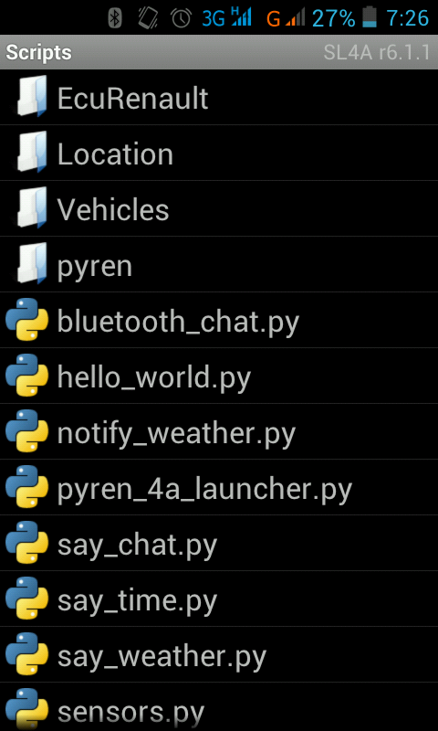

Lobster66 Опубликовано 7 Мая 2016 Опубликовано 7 Мая 2016 7 часов назад, amokk_spb сказал: еще вариант - "громкость минус" + "кнопка меню". Установка библиотек питоне выполнена? Если не удаляли базовые скрипты SL4A, проверьте, они запускаются? Базовые скрипты тоже не запускаются, установка библиотек Python выполнена Цитата Поделиться этим сообщением Ссылка на сообщение Ссылка на комментарий Поделиться на других сайтах Прочее
GziN Опубликовано 7 Мая 2016 Опубликовано 7 Мая 2016 Всю кириллицу, так показывает. Цитата Поделиться этим сообщением Ссылка на сообщение Ссылка на комментарий Поделиться на других сайтах Прочее
Shr-lnm Опубликовано 7 Мая 2016 Опубликовано 7 Мая 2016 Всю кириллицу, так показывает. Можно вас попросить в командной строке проделать вот такую операцию C:\Python27\Scripts\pyren\pyren0981>python Python 2.7.9 (default, Dec 10 2014, 12:24:55) [MSC v.1500 32 bit (Intel)] on win32 Type "help", "copyright", "credits" or "license" for more information. >>> import sys >>> sys.stdout.encoding 'cp866' >>> Что он покажет? Тоже cp866 или что то еще? Цитата Поделиться этим сообщением Ссылка на сообщение Ссылка на комментарий Поделиться на других сайтах Прочее
Shr-lnm Опубликовано 7 Мая 2016 Опубликовано 7 Мая 2016 39 minutes ago, Lobster66 said: Базовые скрипты тоже не запускаются Посмотрите, есть ли что-нибудь в фале /storage/sdcard0/sl4a/pyren_4a_launcher.py.log Цитата Поделиться этим сообщением Ссылка на сообщение Ссылка на комментарий Поделиться на других сайтах Прочее
Lobster66 Опубликовано 7 Мая 2016 Опубликовано 7 Мая 2016 8 минут назад, Shr-lnm сказал: Посмотрите, есть ли что-нибудь в фале /storage/sdcard0/sl4a/pyren_4a_launcher.py.log С телефона открыть не получается, к компьютеру доступа пока нет. Но похоже файл пустой т.к. 0 кБ. Кстати через QPython3 еще пробовал запускать - результат тот же Цитата Поделиться этим сообщением Ссылка на сообщение Ссылка на комментарий Поделиться на других сайтах Прочее
Shr-lnm Опубликовано 7 Мая 2016 Опубликовано 7 Мая 2016 1 minute ago, Lobster66 said: через QPython3 еще пробовал запускать Через третью версию питона даже пытаться не стоит. Скрипт написан под вторую. Цитата Поделиться этим сообщением Ссылка на сообщение Ссылка на комментарий Поделиться на других сайтах Прочее
Lobster66 Опубликовано 7 Мая 2016 Опубликовано 7 Мая 2016 58 минут назад, Shr-lnm сказал: Через третью версию питона даже пытаться не стоит. Скрипт написан под вторую. Понял. А почему во второй ни один скрипт не работает мыслей никаких нет? Цитата Поделиться этим сообщением Ссылка на сообщение Ссылка на комментарий Поделиться на других сайтах Прочее
amokk_spb Опубликовано 7 Мая 2016 Опубликовано 7 Мая 2016 7 минут назад, Lobster66 сказал: Понял. А почему во второй ни один скрипт не работает мыслей никаких нет? какие версии использовали? 1. Скачайте SL4A Application, файл sl4a-r6.1.1-arm-debug.apk 2. Скачайте Py4A Application, файл PythonForAndroid-debug.apk и это сделано: 6. Откройте PythonForAndroid7. Нажмите Install для загрузки и установки необходимых библиотек Python. ? Цитата Поделиться этим сообщением Ссылка на сообщение Ссылка на комментарий Поделиться на других сайтах Прочее
GziN Опубликовано 7 Мая 2016 Опубликовано 7 Мая 2016 4 часа назад, Shr-lnm сказал: Можно вас попросить в командной строке проделать вот такую операцию C:\Python27\Scripts\pyren\pyren0981>python Python 2.7.9 (default, Dec 10 2014, 12:24:55) [MSC v.1500 32 bit (Intel)] on win32 Type "help", "copyright", "credits" or "license" for more information. >>> import sys >>> sys.stdout.encoding 'cp866' >>> Что он покажет? Тоже cp866 или что то еще? У меня путь не много другой. Цитата Поделиться этим сообщением Ссылка на сообщение Ссылка на комментарий Поделиться на других сайтах Прочее
Andrey D Опубликовано 7 Мая 2016 Опубликовано 7 Мая 2016 Получилось поменять пробег до замены масла на 10000 км. Получилось прописав 2710016D. НО! Теперь почему-то 10000км/13mon ))) Почему-то приборка 365 восприняла, как 13 месяцев)) В VP045 и VP046 показывает 0 км. Поэтому и менять их не стал. Думаю, что в моей приборке эти счетчики не работают. elm_1 Цитата Поделиться этим сообщением Ссылка на сообщение Ссылка на комментарий Поделиться на других сайтах Прочее
Shr-lnm Опубликовано 7 Мая 2016 Опубликовано 7 Мая 2016 1 hour ago, GziN said: У меня путь не много другой. Я путь привел для примера. Питон все равно откуда запускать. E:\scripts>python Цитата Поделиться этим сообщением Ссылка на сообщение Ссылка на комментарий Поделиться на других сайтах Прочее
Andrey D Опубликовано 7 Мая 2016 Опубликовано 7 Мая 2016 18 часов назад, Shr-lnm сказал: В логах сначала идет чтение текущего значения параметра и эбу возвращает два значения 15000 и 360 (3A980168) может попробовать 2710168? Раз при неудачной попытке он возвращал 360... Цитата Поделиться этим сообщением Ссылка на сообщение Ссылка на комментарий Поделиться на других сайтах Прочее
Shr-lnm Опубликовано 7 Мая 2016 Опубликовано 7 Мая 2016 (изменено) 53 minutes ago, Andrey D said: может попробовать 2710168? У них видимо месяц ровно 30 дней Конечно попробуйте 27100168 Изменено 7 Мая 2016 пользователем Shr-lnm Цитата Поделиться этим сообщением Ссылка на сообщение Ссылка на комментарий Поделиться на других сайтах Прочее
GziN Опубликовано 7 Мая 2016 Опубликовано 7 Мая 2016 Тупанул что то. Показывает как у вас. Цитата Поделиться этим сообщением Ссылка на сообщение Ссылка на комментарий Поделиться на других сайтах Прочее
Andrey D Опубликовано 7 Мая 2016 Опубликовано 7 Мая 2016 Да, 360 оказалось 12 месяцев)) Все получилось. Спасибо за помощь. Тыкните носом, где подсказки, чтобы создать bat'ник запуска скрипта, чтобы не набирать каждый раз пути и параметры Цитата Поделиться этим сообщением Ссылка на сообщение Ссылка на комментарий Поделиться на других сайтах Прочее
