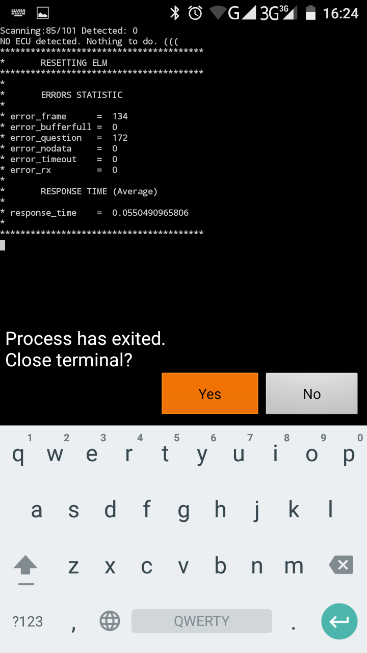

quattro81 Опубликовано 15 Июля 2016 Опубликовано 15 Июля 2016 Запустил сегодня скрипт на андройд. Адаптер нашёл, список авто вывел, эбу просканировал, нашёл 0. При сканировании елм мигает, лампа АБС на панели тоже мигала. Елм нормальный, на atpps выдаёт нужный ответ. В чем может быть проблема? Цитата Поделиться этим сообщением Ссылка на сообщение Ссылка на комментарий Поделиться на других сайтах Прочее

Shr-lnm Опубликовано 15 Июля 2016 Опубликовано 15 Июля 2016 30 minutes ago, quattro81 said: Под виндовс этот же елм со скриптом чётко работает, 10 блоков находит. Странно. Слишком много error_question. А логи от сканирования остались? Цитата Поделиться этим сообщением Ссылка на сообщение Ссылка на комментарий Поделиться на других сайтах Прочее
quattro81 Опубликовано 15 Июля 2016 Опубликовано 15 Июля 2016 Логи не включал. Подскажите как на андройд это сделать. Цитата Поделиться этим сообщением Ссылка на сообщение Ссылка на комментарий Поделиться на других сайтах Прочее
Shr-lnm Опубликовано 15 Июля 2016 Опубликовано 15 Июля 2016 6 minutes ago, quattro81 said: Подскажите как на андройд это сделать. В файле pyren_4a_launcher.py нужно убрать # в начале строки #sys.argv.append('--log'); sys.argv.append('log.txt') Цитата Поделиться этим сообщением Ссылка на сообщение Ссылка на комментарий Поделиться на других сайтах Прочее
quattro81 Опубликовано 15 Июля 2016 Опубликовано 15 Июля 2016 Убрал #, завтра попробую. Я ещё и перед scan убрал #. Цитата Поделиться этим сообщением Ссылка на сообщение Ссылка на комментарий Поделиться на других сайтах Прочее
quattro81 Опубликовано 16 Июля 2016 Опубликовано 16 Июля 2016 Вот лог. elm_log.txt Цитата Поделиться этим сообщением Ссылка на сообщение Ссылка на комментарий Поделиться на других сайтах Прочее
Shr-lnm Опубликовано 16 Июля 2016 Опубликовано 16 Июля 2016 10 hours ago, quattro81 said: Вот лог. Похоже что такой же BT как у yorkan. попробуйте поставить вот эти модули Цитата Поделиться этим сообщением Ссылка на сообщение Ссылка на комментарий Поделиться на других сайтах Прочее

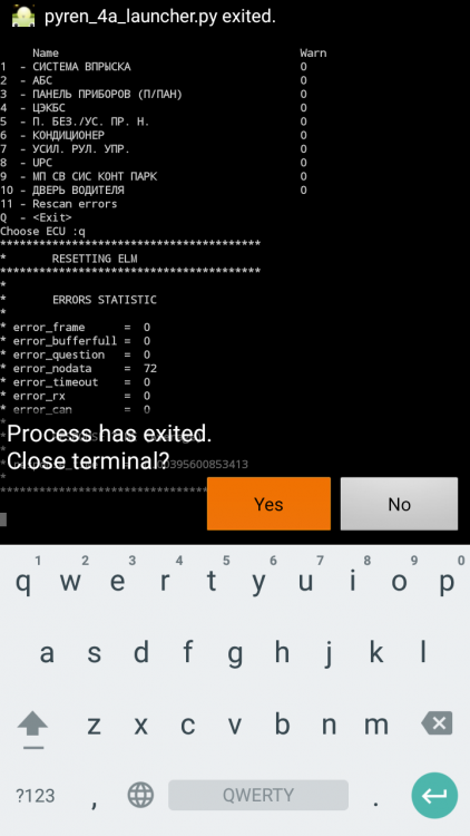

Shr-lnm Опубликовано 16 Июля 2016 Опубликовано 16 Июля 2016 (изменено) 52 minutes ago, quattro81 said: Ошибка, не скачивается вот, вроде правильная ссылка ******** ссылка удалена ********** извиняюсь - сам запутался ))) https://cloud.mail.ru/public/9D8p/rx1ePH4gd Изменено 16 Июля 2016 пользователем Shr-lnm Цитата Поделиться этим сообщением Ссылка на сообщение Ссылка на комментарий Поделиться на других сайтах Прочее
quattro81 Опубликовано 17 Июля 2016 Опубликовано 17 Июля 2016 (изменено) Спасибо. Все заработало. На моём Меган 3. видит все 10 блоков. Вот лог elm_log.txt ecu_log.txt Изменено 17 Июля 2016 пользователем quattro81 Цитата Поделиться этим сообщением Ссылка на сообщение Ссылка на комментарий Поделиться на других сайтах Прочее
