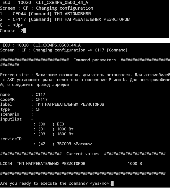

vinyign Опубликовано 16 Августа 2016 Опубликовано 16 Августа 2016 (изменено) В ЦЭКБС https://www.drive2.ru/l/7996247/ Командами не видел, автоматически не определяется, в скрипте есть пункт про наличие дополнительного нагревателя, но изменить его нельзя. В UCH_84_J84_05_00.xml так же не нашел, хотя может с французским туго Изменено 16 Августа 2016 пользователем vinyign Цитата Поделиться этим сообщением Ссылка на сообщение Ссылка на комментарий Поделиться на других сайтах Прочее
Shr-lnm Опубликовано 16 Августа 2016 Опубликовано 16 Августа 2016 (изменено) Запустите скрипт с ключиком -LLL. Все названия станут выдаваться на французском - посмотрите как этот параметр называется. Искать наверное нужно чтото типа shauffage и kWt. Можно еще посмотреть как устроен упоминаемый сценарий sc042 Изменено 16 Августа 2016 пользователем Shr-lnm Цитата Поделиться этим сообщением Ссылка на сообщение Ссылка на комментарий Поделиться на других сайтах Прочее
vinyign Опубликовано 16 Августа 2016 Опубликовано 16 Августа 2016 (изменено) В ЦЭКБС параметры ET017-ET022 LC030 так sys.argv.append('-LLL') ? в DDT UCH_84_J84_05_00.xml нашел следующее по РТС( тэн ) : в первой конфигуряция для запуска тэна, во второй значение - для мегана это 1000вт, в третьей некоторые параметры для запуска и контроля состояния тэна + прилепил техноту для понимания параметров <Received MinBytes="6"> <ReplyBytes>21C0</ReplyBytes> <DataItem Name="CF_Alternateur_Ratio" Ref="1" FirstByte="5"/> <DataItem Name="CF_WithEvap" Ref="1" FirstByte="6" BitOffset="1"/> <DataItem Name="CF_ClimType" Ref="1" FirstByte="3"/> <DataItem Name="CF_PTCType" Ref="1" FirstByte="4"/> <DataItem Name="CF_Alternateur avec borne DF" FirstByte="6"/> </Received> </Request> Data Name="CF_PTCType"> <Comment><![CDATA[CLIM-Val octet : $00: CTP 0 //0 CTP $01: CTP 1 // 1000W $02: CTP 2 //1200W $03: CT]]></Comment> <Bits> <List> <Item Value="0" Text="CTP0 (sans CTP)"/> <Item Value="1" Text="CTP1 (1000W)"/> <Item Value="2" Text="CTP2 (réservé)"/> <Item Value="3" Text="CTP3 (1800W)"/> <Item Value="254" Text="Indisponible"/></List> </Bits> </Data> DossierMaintenabilite/> <Sent> <SentBytes>21C1</SentBytes> </Sent> <Received MinBytes="12"> <DataItem Name="BatteryVoltageBCM" Ref="1" FirstByte="4"/> <DataItem Name="ClimateCoolingRequest" Ref="1" FirstByte="10"/> <DataItem Name="ClimButtonByDriver" Ref="1" FirstByte="10" BitOffset="3"/> <DataItem Name="ECMLimitedPTCSteps" Ref="1" FirstByte="7"/> <DataItem Name="ElecLimitedPTCSteps" Ref="1" FirstByte="8"/> <DataItem Name="HardTopPositionCopy" Ref="1" FirstByte="12"/> <DataItem Name="HeaterUnitSetpointFreeze" Ref="1" FirstByte="11" BitOffset="7"/> <DataItem Name="IdleSpeedIncrease" Ref="1" FirstByte="11" BitOffset="6"/> <DataItem Name="ManualBoard_CabinFanZeroPosByDriver" Ref="1" FirstByte="10" BitOffset="2"/> <DataItem Name="ManualBoard_ManualRearDefrostStatus" Ref="1" FirstByte="10" BitOffset="5"/> <DataItem Name="PTCPowerDriven" Ref="1" FirstByte="5"/> <DataItem Name="RearDefrostButtonByDriver" Ref="1" FirstByte="10" BitOffset="4"/> <DataItem Name="RearDefrostResquest" Ref="1" FirstByte="10" BitOffset="1"/> <DataItem Name="RegulBoard_ManualRearDefrostStatus" Ref="1" FirstByte="10" BitOffset="6"/> <DataItem Name="RelayCommand1" Ref="1" FirstByte="11"/> <DataItem Name="RelayCommand2" Ref="1" FirstByte="11" BitOffset="1"/> <DataItem Name="RelayCommand3" Ref="1" FirstByte="11" BitOffset="2"/> <DataItem Name="Relecture physique l'APC reporté par l'UPC" Ref="1" FirstByte="9" BitOffset="1"/> <DataItem Name="SERVByBCM" Ref="1" FirstByte="9"/> <DataItem Name="Température extérieure trame C1" Ref="1" FirstByte="3"/> <DataItem Name="ThermicPTCSteps" Ref="1" FirstByte="6"/> </Received> </Request> <Request Name="Trame C5: Fonct. Accès"> 15_6_62a_klimaticheskaya_ustanovka.pdf Изменено 16 Августа 2016 пользователем vinyign Цитата Поделиться этим сообщением Ссылка на сообщение Ссылка на комментарий Поделиться на других сайтах Прочее

vinyign Опубликовано 17 Августа 2016 Опубликовано 17 Августа 2016 (изменено) 21 час назад, Shr-lnm сказал: В этой ноте упоминается команда CF117 но в наших ЭБУ такой к сожалению нет. Спасибо за Ваше время! нашел в кондиционере см скрины, тесты на запуск реле вроде проходит в ЦЭКБС вид нагревателя попрежнему - "никакой",проверить нет возможности ибо более +5С за бортом Изменено 17 Августа 2016 пользователем vinyign Цитата Поделиться этим сообщением Ссылка на сообщение Ссылка на комментарий Поделиться на других сайтах Прочее
Shr-lnm Опубликовано 17 Августа 2016 Опубликовано 17 Августа 2016 30 minutes ago, vinyign said: в ЦЭКБС вид нагревателя попрежнему - "никакой" У ЦЭКБС должна быть своя команда конфигурации и именно ее я и не нашел Цитата Поделиться этим сообщением Ссылка на сообщение Ссылка на комментарий Поделиться на других сайтах Прочее

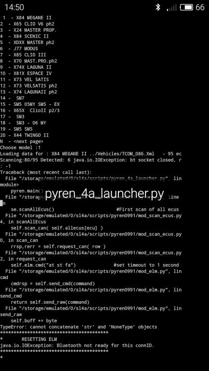

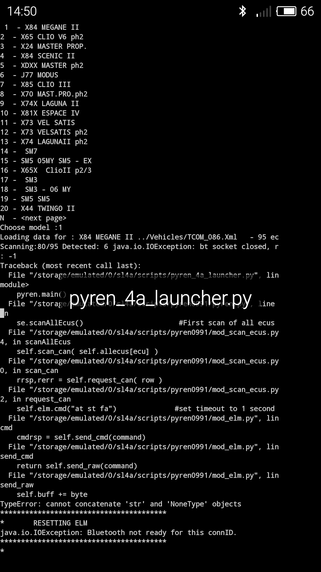

C.X.Z Опубликовано 17 Августа 2016 Опубликовано 17 Августа 2016 Всем доброго дня , в общем установил себе программу по данной инструкции https://www.drive2.ru/l/451695045804818489/ , отдельное спс автору статьи за труд . И сразу же столкнулся с проблемой При подключение ELM к программе выдает вот такую ошибку . Зажигание включено , при сканирование блоков диод на ЕЛМ моргает( значит связь со сканером присутствует) .Авто меган 2 2003 года дизель .. Цитата Поделиться этим сообщением Ссылка на сообщение Ссылка на комментарий Поделиться на других сайтах Прочее
romdn Опубликовано 17 Августа 2016 Опубликовано 17 Августа 2016 (изменено) Здравствуйте! Спасибо авторам за программу! Использую Андроид с версией 0992. Стёр все ошибки. При повторном сканировании ошибок на дисплее Колеоса загорается надпись "Break system fail", но ошибок программа не находи. С чем это может быть связано? (Всё так плохо с ABS?) Изменено 17 Августа 2016 пользователем romdn Цитата Поделиться этим сообщением Ссылка на сообщение Ссылка на комментарий Поделиться на других сайтах Прочее
Shr-lnm Опубликовано 17 Августа 2016 Опубликовано 17 Августа 2016 1 hour ago, C.X.Z said: И сразу же столкнулся с проблемой При подключение ELM к программе выдает вот такую ошибку . По скриншоту видно. Что скрипт сначала удачно нашел ELM, потом начал сканирование, нашел 6 блоков и после этого связь с ELM внезапно прервалась, точнее пропал доступ к ELM по BT. Проблему нужно искать в BT. На всякий случай, включите логи и несколько раз повторите сканирование. Скрипт всегда будет вылетать на сканировании 80-го эбу, или это число всегда будет разным. Если есть ноутбук, попробуйте запустить скрипт на нем или на другом телефоне. И еще на всякий случай, проверьте что вы правильно включаете зажигание: - встявляете карту, - НЕ нажимая на педали, держите кнопку 5-10 секунд, пока не разблокируется руль. На крайний случай, сканирование можно делать при заведенном двигателе 49 minutes ago, romdn said: При повторном сканировании ошибок на дисплее Колеоса загорается надпись "Break system fail", но ошибок программа не находи. Можно логи посмотреть - иногда не все ошибки описаны в базе клипа но в логе их номера будет видно. Ну и можно еще раз подать команду на стирание ошибок, даже если ошибки не показываются. Цитата Поделиться этим сообщением Ссылка на сообщение Ссылка на комментарий Поделиться на других сайтах Прочее

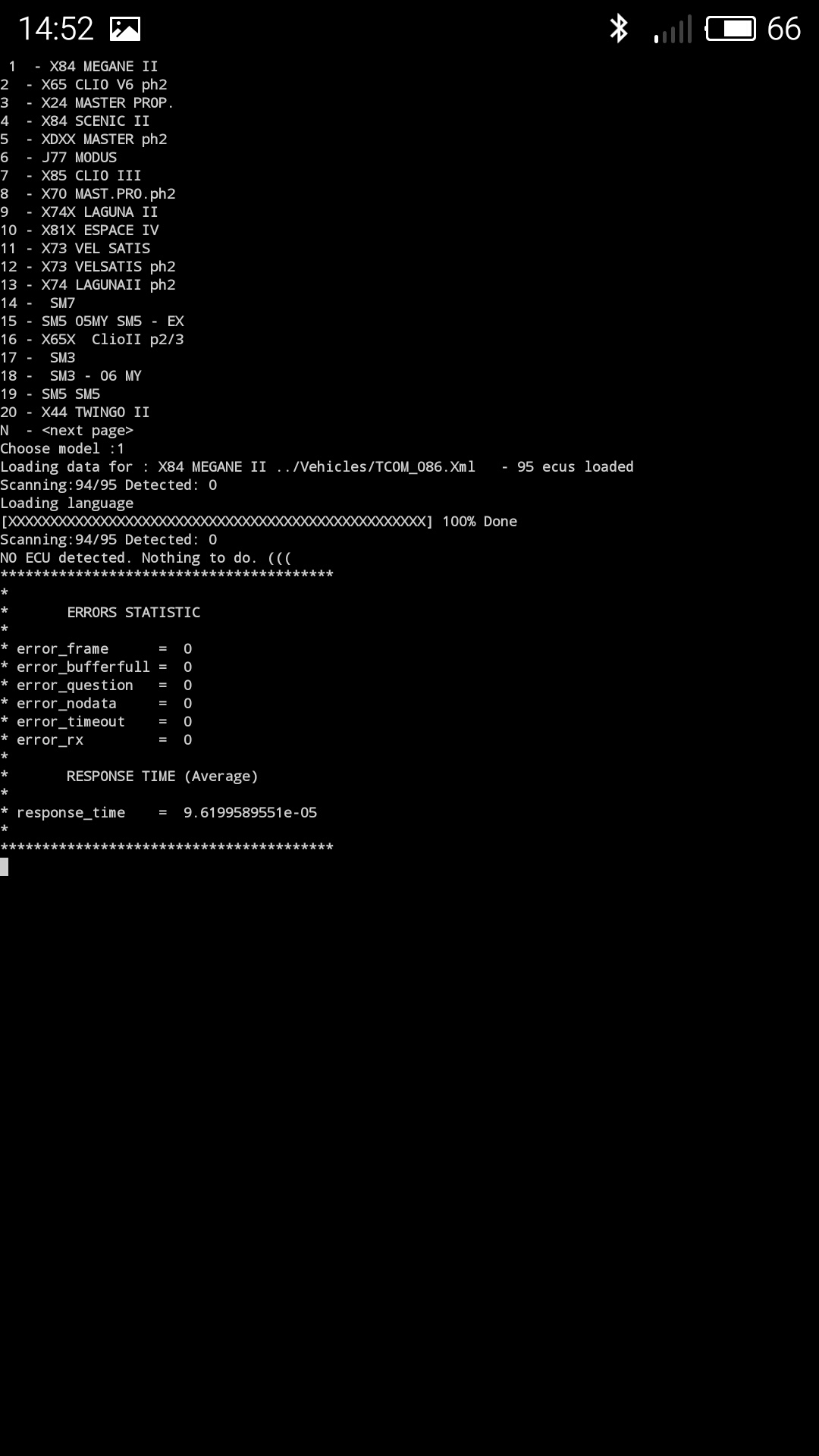

C.X.Z Опубликовано 17 Августа 2016 Опубликовано 17 Августа 2016 22 минуты назад, Shr-lnm сказал: На крайний случай, сканирование можно делать при заведенном двигателе Вот что выдает при сканирование с заведенным двигателем .По поводу логов , как их включить ? .Скрипт pyren_4a на ноуте запускать ? Цитата Поделиться этим сообщением Ссылка на сообщение Ссылка на комментарий Поделиться на других сайтах Прочее
Shr-lnm Опубликовано 17 Августа 2016 Опубликовано 17 Августа 2016 (изменено) 9 minutes ago, C.X.Z said: Вот что выдает при сканирование с заведенным двигателем Это странно - нужно смотреть логи. Чтобы их включить нужно убрать символ # перед вот такой строчкой в файле pyren_4a_launcher.py #### enable logging #sys.argv.append('--log'); sys.argv.append('log.txt') должно получиться вот так #### enable logging sys.argv.append('--log'); sys.argv.append('log.txt') после этого сделать сканирование и в папке log появится два файла. Интересно посмотреть на elm_log.txt Изменено 17 Августа 2016 пользователем Shr-lnm Цитата Поделиться этим сообщением Ссылка на сообщение Ссылка на комментарий Поделиться на других сайтах Прочее

Shr-lnm Опубликовано 17 Августа 2016 Опубликовано 17 Августа 2016 10 minutes ago, C.X.Z said: Скрипт pyren_4a на ноуте запускать ? На ноуте нужно перейти в директорию со скриптом cd pyren и запустить непосредственно сам скрипт с указанием COM порта pyren.py -p COM3 Цитата Поделиться этим сообщением Ссылка на сообщение Ссылка на комментарий Поделиться на других сайтах Прочее

C.X.Z Опубликовано 17 Августа 2016 Опубликовано 17 Августа 2016 2 часа назад, Shr-lnm сказал: Это странно - нужно смотреть логи. Чтобы их включить нужно убрать символ # перед вот такой строчкой в файле pyren_4a_launcher.py #### enable logging #sys.argv.append('--log'); sys.argv.append('log.txt') должно получиться вот так #### enable logging sys.argv.append('--log'); sys.argv.append('log.txt') после этого сделать сканирование и в папке log появится два файла. Интересно посмотреть на elm_log.txt elm_log.txt Цитата Поделиться этим сообщением Ссылка на сообщение Ссылка на комментарий Поделиться на других сайтах Прочее
Shr-lnm Опубликовано 17 Августа 2016 Опубликовано 17 Августа 2016 21 minutes ago, C.X.Z said: elm_log.txt А у Вас demo отключен??? нужно закоментарить demo строчку в том же файле. 45 minutes ago, vev1974 said: Доброе время суток! Скачал архив на комп, разархивировал его и копирую на телефон. Но прошло уже 30 минут,копирование не заканчивается. У всех так было или я что то не так делаю? Там много файлов. Скорость зависит от возможностей телефона Цитата Поделиться этим сообщением Ссылка на сообщение Ссылка на комментарий Поделиться на других сайтах Прочее

C.X.Z Опубликовано 17 Августа 2016 Опубликовано 17 Августа 2016 2 часа назад, Shr-lnm сказал: А у Вас demo отключен??? Я вроде бы отключил , написано так , #sys.argv.append('--demo') .Я так понимаю это не выключено ? По поводу пробега , на 2 меганах без сажевика пробег не дублируется не в одном блоке , только в приборке , с сажевиками соответственно остаются записи с регенерациями и при каком пробеге , вот по ним можно определить реал или нет , обычно там не кто не подтирает пробег .НА 3 меганах пробег уже дублируется в блоках АБС , в общем все реношки после 2009 года уже дублируют пробеги . Цитата Поделиться этим сообщением Ссылка на сообщение Ссылка на комментарий Поделиться на других сайтах Прочее
