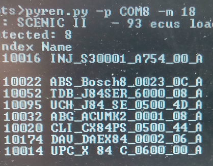

в качестве мини отчёта по скрипту:
в моём Mеган III (для мегана надо выбирать именно меган, не флюенс) видит 8 блоков, во все блоки заходит, все ошибки стирает.
в том числе ошибки в АБС, усилителе и т.п.
все диагностические параметры отображает аналогично клипу, напряжение акселератора, произведена ли калибровка мишени маховика, скорости вращения колёс, положения подрулевого переключателя и т.п.
в приборной панели вроде хочет показать параметры мгновенного расхода и расхода в час, но почему-то не показывает. в клипе я такого параметра вобще не видел.
так же, что интересно, скрипт показывает количество бензина в литрах, этого параметра в клипе я не видел.
управление устройствами работает частично, удалось например включить дворники, пошевелить зеркалом, пощёлкать водительским замком, включить 3 разные скорости вращения вентилятора двигателя, но включить фары или побибикать или поворотники проверить почему-то не даёт.

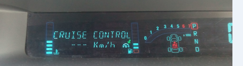

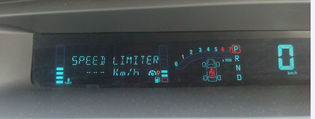

Товарищи подскажите, как активировать круиз контроль. Нашел через python  функцию круиза СF150. Но при попутке активации набираю yes но активации не происходит. Может можно как то через терминал активировать или всё таки какой то командой через   python?
Какие эбу у вас стоят?
Мне эта задачка тоже интересна. Как я понимаю задача делится на две.
1 - сделать проводку и поставить кнопки +/-  и включения выключения -( после этого вроде круиз контроль уже будет работать но ничего не будет отображаться на приборной панели.)
2 - активировать функцию в приборной панели и для этого нам нужны команды.

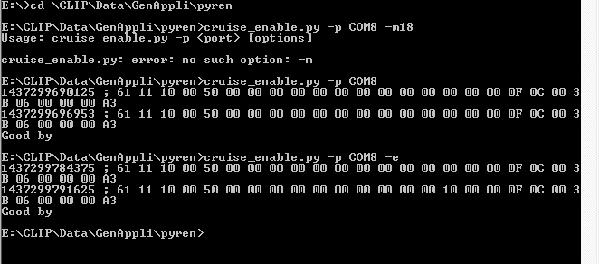

 К сожалению скрипт от pyren c командами необходимыми для активирования круиз-контроля не работает. Там нужна команда с параметром а он писал что такие не поддерживаются. Но можно обойтись и своими силами.
У меня на приборной панели эта функция включается командой "3В110E10"  и выключается "3В110E00"  но после нее еще нужно подать команду "310200". На вашей приборной панели команды вроде такие-же.
Общая последовательность команд для включения:
(ВНИМАНИЕ!!!!! НЕ ДЛЯ ВСЕХ ПАНЕЛЕЙ. Проверьте сначала по базам DDT или CLIP)
at z
at e1
at l1
at al
at st ff
at at 0
at sp 6
at at 1
at sh 743
at cra 763
at fc sh 743
at fc sd 30 00 00
at fc sm 1
at sp 6
10C0

Для выключения:
at z
at e1
at l1
at al
at st ff
at at 0
at sp 6
at at 1
at sh 743
at cra 763
at fc sh 743
at fc sd 30 00 00
at fc sm 1
at sp 6
10C0
2111
3B110E00
10C0
310200
2111
команда 2111 нужна для контроля результата. Она подается до и после основных команд.  По 16-му байту видно что функция включилась или выключилась. Вот результаты с моих тестов
>./cruise_enable.py -p COM1 -e
1437292274024 ; 61 11 10 00 40 10 00 00 00 00 00 00 00 00 00 00 00 00 0F 0C 00 3B 06 32 05 84 84
1437292278817 ; 61 11 10 00 40 10 00 00 00 00 00 00 00 00 00 10 00 00 0F 0C 00 3B 06 32 05 84 84
>./cruise_enable.py -p COM1 -d
1437292296104 ; 61 11 10 00 40 10 00 00 00 00 00 00 00 00 00 10 00 00 0F 0C 00 3B 06 32 05 84 84
1437292301032 ; 61 11 10 00 40 10 00 00 00 00 00 00 00 00 00 00 00 00 0F 0C 00 3B 06 32 05 84 84
ДА совершенно верно. Сначала надо спаять кнопки а потом активировать. Вчера я всё спаял сегодня ездил тестил, всё ОК работает. Но нет отображения на панели.Сейчас пойду пробовать активировать.
При много благодарен всё получилось.
А как то можно изменить межсервисный интервал с 15000 км. на 10000 км?
Изменено пользователем GziN
Вроде все примерно так-же,
вместо команды "3В110E10" нужно подать команду "3В11110A" это будет 10000 км. Вернуть обратно на 15000 "3В11110F"
Но это я на своей машине пока не тестировал.
(Только не копируйте команды отсюда в терминал. "3B" латинскими не разрешает здесь писать защита сайта, по понятным причинам, поэтому вторая буква у меня здесь ВЭ русская )))  )
