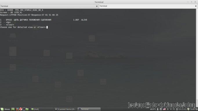

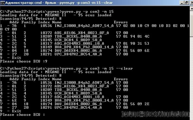

Всем привет! Помогите с ошибками разобраться. На картинке ошибки при диагностике и после сброса.
Пытаюсь разобраться сам. Поправте, если что не так.
0010 (DF080) ЦЕПЬ ЭЛЕКТРОМАГНИТНОГО КЛАПАНА ФАЗОРЕГУЛЯТОРА РАСПРЕДЕЛИТЕЛЬНОГО ВАЛА. C9 - [запомнена] Блокирование. D3 - [запомнена] Следящая система автоматического регулирования.
9401 (?????) датчик уровня масла или панель приборов когда заводишь авто не показывает уровень масла. 4C - [запомнена] Линии замкнуты. Когда заводишь авто, на бортовом компе показывает уровень масла, кружочки. Вот у меня эти кружочки все пустые.
9031 (DF053) Конфигурация датчика положения сиденья водителя. 53 - [запомнена] Значение за пределами допустимого
5609 (??????) ?????????????????????????????????????? . 6Е - [присуствует и запомнена] Аномалия сети
Изменено пользователем piti1610

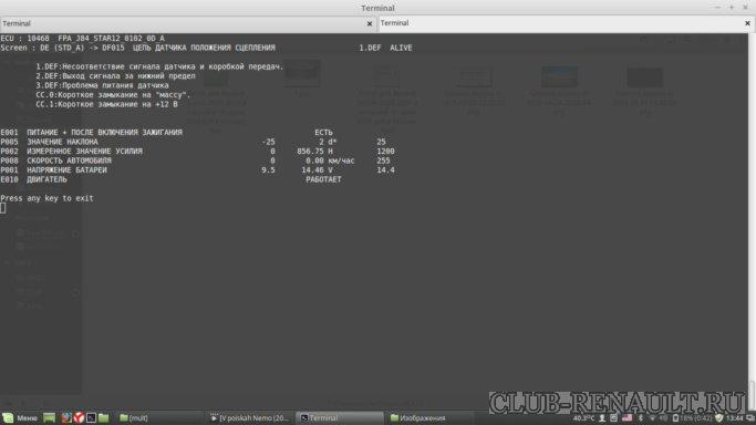

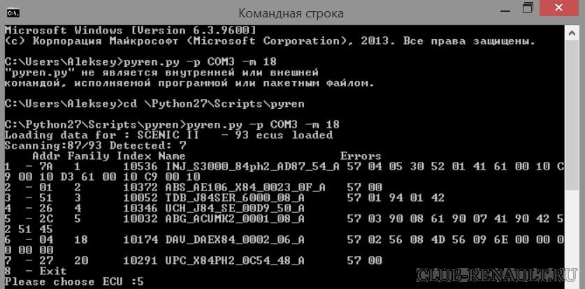

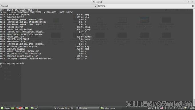

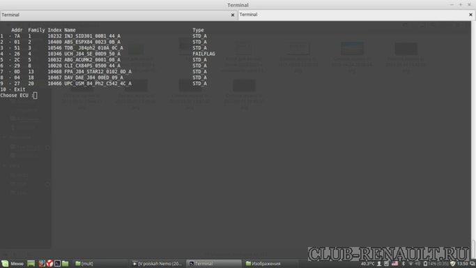

По ссылке http://rusfolder.com/43542697 лежит версия скрипта pyren со следующими возможностями:
- Сканирует и определяет типы ЭБУ на автомобилях Рено
- Считывает и показывает состояния, параметры и идентификации блоков
- Считывает и показывает текстовое описания ошибок ЭБУ, состояние ошибок и относящиеся к этим ошибкам параметры. - - Позволяет сбросить ошибки
- Код программы открытый. Любой желающий может изменять, исправлять и развивать её, использовать любые отрывки кода по всему усмотрению.
- Работает под OS Windows, можно легко запустить под Linux и MacOS
Несколько примеров экранов программы под спойлером
В верхней строке указывается текущи ЭБУ
Во второй строке, в какой ветке меню мы находимся
Слева и справа от занчения параметра могут быть указаны минимальные и максимальные значения

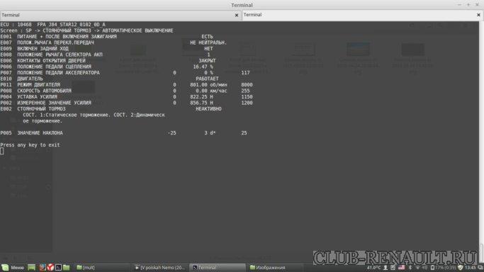

Тот же экран но с ключиком -v В нижней строке показано что на этом экране 4 страницы (переключаемся на жатием цифр)
ECU : 10016  INJ_S30001_A754_00_A
Screen : SP -> УПРАВЛЕНИЕ ДВИГАТЕЛЕМ -> СИСТЕМА ПОДАЧИ ТОПЛИВА
P007  РЕЖИМ ДВИГАТЕЛЯ									  500		  0 об/мин	 6500
P008  КОРРЕКЦИЯ РЕЖИМА ХОЛОСТОГО ХОДА						0		  0 об/мин	 225
	Регулятор холостого хода выполняет комплекс вычисл
	ений, позволяющих затем осуществлять физическое уп
	равление регулятором холостого хода: дроссельным к
	лапаном с сервоприводом. Речь идет о регуляторе, с
	уммарная составляющая которого является адаптивной
	 (учет разбросов и старения).
E018  РЕГУЛИРОВКА ХОЛОСТОГО ХОДА									НЕ АКТИВНА
P009  УСТАНОВКА РЕГУЛИРОВКИ ХОЛ. ХОДА					  752		704 об/мин	 1216
	Заданное значение частоты вращения холостого хода
	зависит от температуры охлаждающей жидкости, потре
	бностей кондиционера, положения рычага селектора к
	оробки передач, а также от того работает или нет у
	силитель рулевого управления, включены или выключе
	ны элементы обогрева ветрового стекла, нагреватель
	ные элементы отопления салона, температуры масла (
	защита двигателя) и, от баланса потребления электр
	оэнергии, рассчитанного ЭБУ системы впрыска (часто
	та вращения коленчатого увеличивается не более чем
	 на 160 об/мин, если напряжение аккумуляторной бат
	ареи остается ниже 12,7 В).
P010  ЗНАЧЕНИЕ ВВОДА ПАРАМЕТРОВ РЕГУЛ. Х. ХОДА			 -12	  14.19 %		  12
[Page  1  from  4 ] Press page number to switch or any other to exit
Экран с ошибками. При выборе 4 ошибки будут сброшены
Screen : DE (STD_A)
Request:17FF00 Positive:57 Responce:57 02 00 10 BF 00 10 61 01 00 FD E1 05
1  - DF080  ЦЕПЬ ИЗМЕН. Х-КИ РАСПРЕДЕЛИТЕЛЬНОГО ВАЛА		   5.DEF  ALIVE
2  - DF080  ЦЕПЬ ИЗМЕН. Х-КИ РАСПРЕДЕЛИТЕЛЬНОГО ВАЛА		   CO	 ALIVE
3  - <Up>
4  - <Clear>
Choose one for detailed view or <Clear>:

> cd c:\Python27\Scripts\
 3. Установите необходимые модули pyserial и ply
c:\Python27\Scripts> pip install pyserial
c:\Python27\Scripts> pip install ply
4. Разархивируйте архив со скриптом в папку C:\CLIP\Data\GenAppli так, чтобы там образовалась папка pyren и внутри нее скрипт pyren.py со всеми его модулями
(В дальнейшем для работы скрипта будут необходимы только файлы из директорий EcuRenault, Location и Vehicles. Все пути в скрипте относительные.)
 5. Попробуйте запустить скрипт без параметров
c:\CLIP\Data\GenAppli\pyren>pyren.py
скрипт должен показать свои параметры и список доступных COM портов   Использование:   Пример запуска скрипта
c:\CLIP\Data\GenAppli\pyren>pyren.py -p COM6
Параметры запуска:
-p (Обязательный параметр). В нем нужно указать COM порт к которому подключен ELM
-s скорость порта. По умолчанию будет установлена 38400
-l язык описаний. По умолчанию устанавливается RU если КЛИП установлен с другим языком то нужно указать например -l FR
-m номер модели автомобиля из первого меню выбора. Используется для сокращения времени
-v показывает подробное описание параметров
—log включает запись лог файлов. Создается два файла elm_xxxx и ecu_xxxx
—demo включает режим отладки. В этом режиме программу можно запускать без автомобиля и даже без ELM Данные конечно никакие показываться не будут но можно будет побродить по менюшкам. ЭБУ при этом, берутся из файла savedEcus.p
—scan игнорирует наличие файла savedEcus.p и включает сканирование блоков при запуске программы. После первого сканирования будет создан файл savedEcus.p в котором сохраняться описания всех найденых блоков и при последующем запуске программы, сканирования происходить не будет. Скрипт был написан для личного использования и если вы постоянно будете подключаться к разным машинам то вам постоянно нужно включать это ключ или постоянно удалять файл savedEcus.p

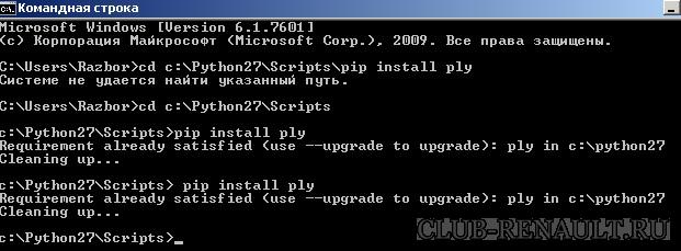

Скажите, как установить модуль ply для Python?
Сообщение #1533
Установка:
2 и 3 пункт кроме строчки c:\Python27\Scripts> pip install pyserial
Сообщение #1533
Установка:

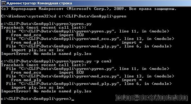

Ошибки при установке. pyserial устанавливается, а ply нет.
А какие ошибки выдает? У вас компьютер при этом в сети?
ply установился?
Вот скрины работы скрипта.
Запуск pyren из CLIP
Запуск pyren из питона.
Все сделал, все работает.

Shr-lnm,PyRen, Shr-lnm, Спасибо Вам за помощь в самостоятельной диагностике! Сегодня, с новым адаптером и ноутбуком, добрался до авто и вот что получилось:
Это блоки в моем авто
Это ошибка по "ручнику"
Это с отпущенной педалью сцепления
Почему с отпущенной педалью показывает больше 16 %, и как правильно интерпретировать ошибку?

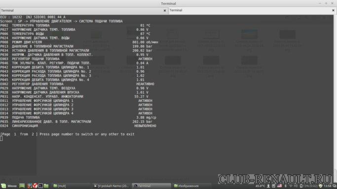

Еще интересны показатели по впрыску
Коррекция 2-ой форсунки меньше 1, значит переливает? Это может быть из-за уплотнительных колец?
И по клапану РОГ может кто дать комментарии?
